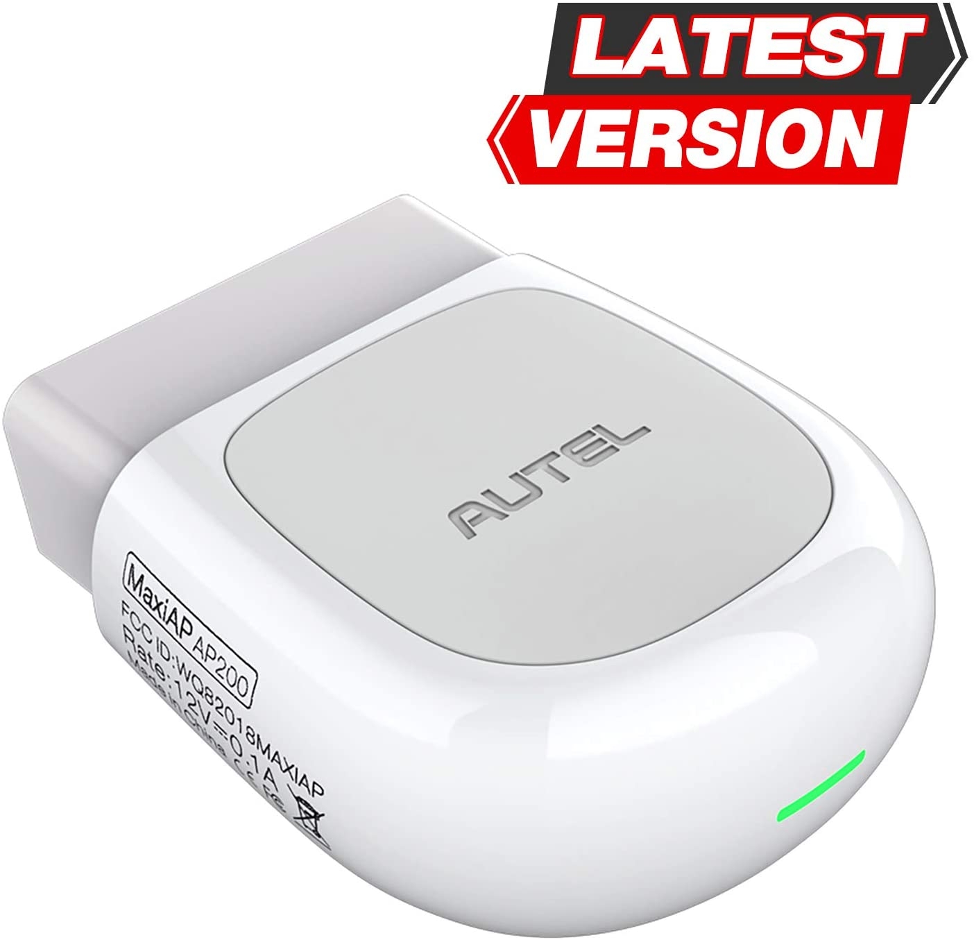

Un article sur ce modèle de lecteur OBD " Autel MaxiAP AP200" appliqué à la 360 :
https://www.360f1.com/almost-sd2-obd-2-reader-clutch-gears/

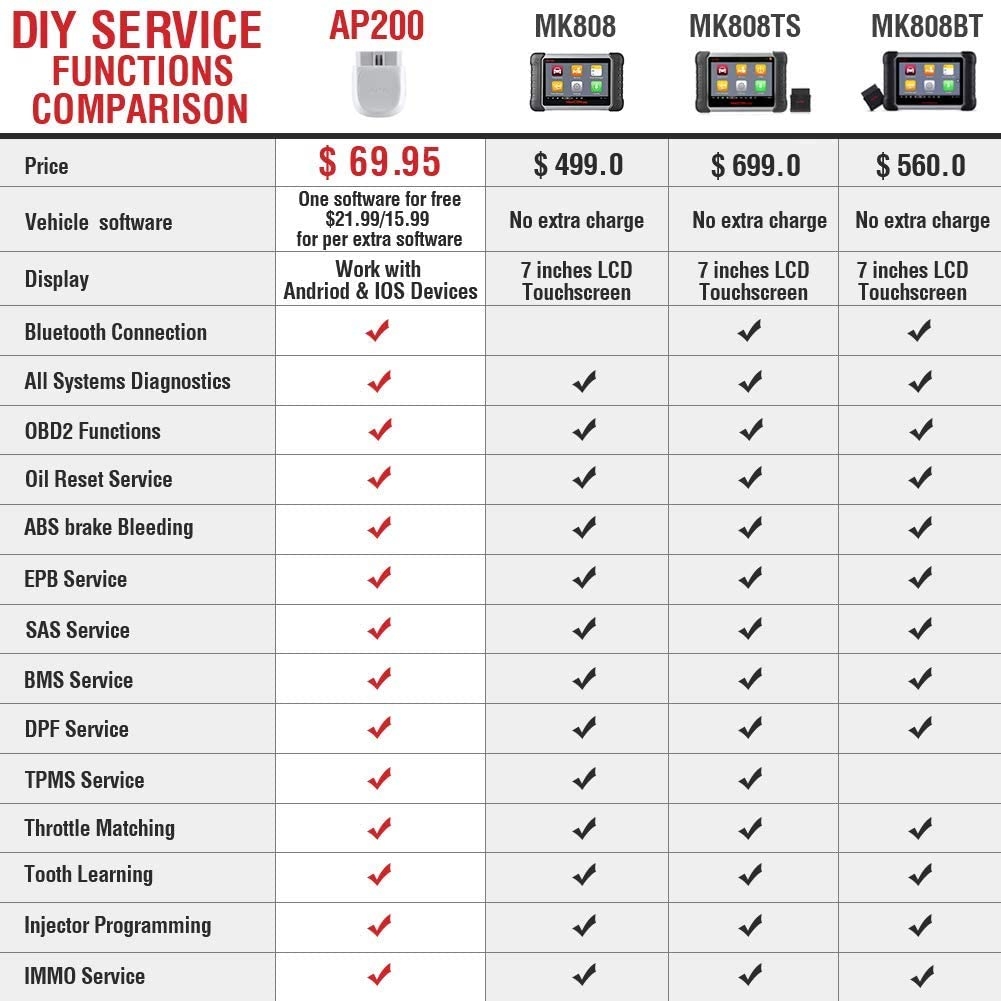

Il y a aussi la gamme Maxisys de Autel. Ils annoncent les supercars inclus de base dans la couverture mais je pense que c'est en lecture uniquement (pas de réglage de PIS je pense).
Ils sont très présents commercialement, marketing agressif qui pollue les sites spécialisés, difficile de se faire une opinion sur la qualité des produits, le support etc ...
Quelques blogueurs américains en semblent contents sur des daily US mais ils ont reçu gratos le modèle le plus haut de gamme...
Pour avoir une connexion Bluetooth et du bi-directionnel il faut au moins la MS 906 BT dont l'importateur français double le prix juste pour avoir les menus en Français 🥴
Au final et sans expérience concrète, ça semble être équivalent à Launch càd que le logiciel ne vient pas forcément de chez eux et que le support est ... aux abonnés absents !
