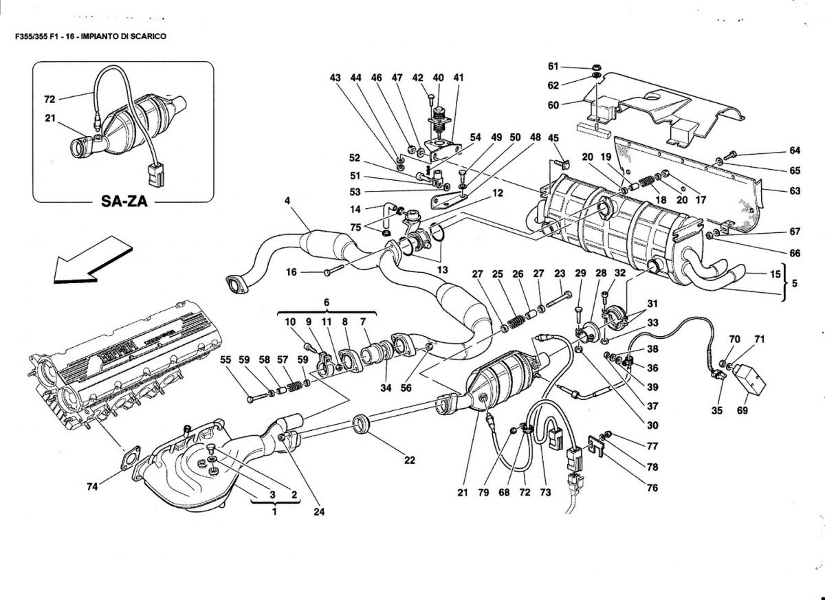

Bonjour a tous
Une question, quelqu'un sait il comment est fait l'intérieur de ce collecteur rep:4 surtout au niveau ou il est plus gros en diamètre.

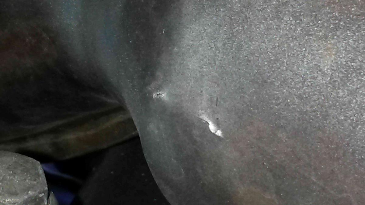

J'ai 2 petits trous sur la partie extérieure de l'enveloppe , comme si elle avait été poinçonnée de l'interieur.

Si les trous sont situés en dessous, c'est sûrement pour évacuer les condensats.
C'est fréquent de trouver cela sur les pots de détente, les silencieux et les tubulures d'échappement aux points bas. J'espère qu'on pourra te répondre plus précisément que je le fais sur la F355.

Les 2 trous sont bien dessous
Je pensais qu'il y a peut être une chicane a l'intérieur, qui aurait pu se dessouder, et percer le tube intérieur et la peau extérieure. On dirait bien que c'est comme si on avait tapé avec un tournevis a l'intérieur. L'ouverture fait 4mm de long et 1mm de large, avec un bavure de chaque coté. J'essaie de mettre une photo
Sont mort ..corrosion perforante, le blanc c est les traces de fuite des gaz .. ;)
c est le moment de mettre des tubes ;)

Je n'ai pas de compétences particulières sur la F355 (désolé je ne suis qu'un propriétaire) mais au vu de tes photos et de tes descriptions, il m'étonnerait beaucoup que cela soit un usinage de série.
Donc cela vient peut-être d'une déchirure intérieure, je ne suis plus compétent pour t'en dire plus. Et pourtant je le deviens énormément avec l'âge    :lol: :lol:

Pas d origine c est sur
Autre solution que les tubes de Jean?

Comment ce type de déchirure peut-elle se produire ? :o
Pressions des gaz qui affaiblit le tube par attaque corrosive ?
le temps qui fait son oeuvre ?

le temps et les kilomètres , nos ferrari vieillissent avec le temps c est bien normale
