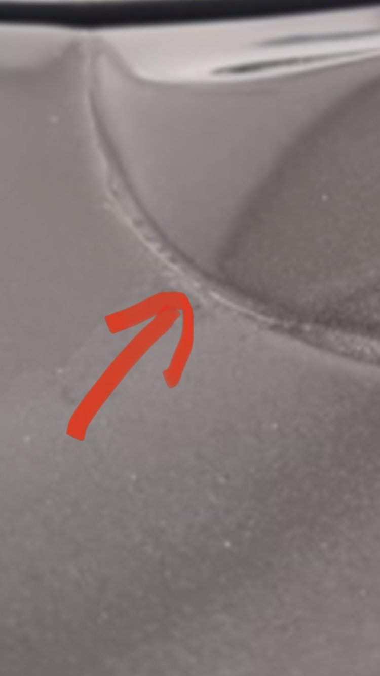

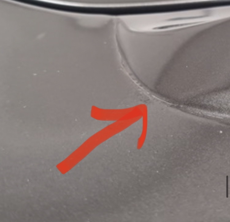

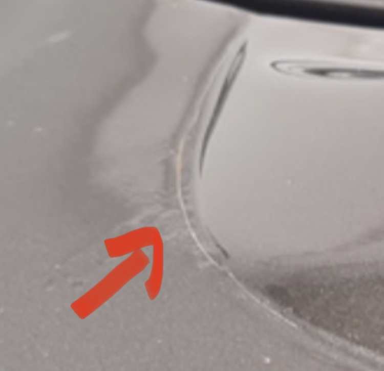

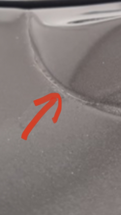

Je suis un peu dur il est vrai, disons qu’elle ne cache pas son âge et son kilométrage et que le vendeur a le mérite de tout montrer.
Rien de dramatique mais il y a quelques trucs à revoir :
Au rang des « futilités » :
- Siège conducteur à traiter en profondeur (manque de matière, recoloration)
- La casquette de TDB à retendre
- L’airbag passager à retendre
- Masque avant et rétro gravillonnés
- Surveiller la dégradation du pare brise (infiltration)
Ce qui me dérange le plus c’est la fissure avancée de la jonction du ponton et de l’aile arrière, grand classique pour la F355.
Pour le coup à reprendre c’est très onéreux puisqu’il faut poncer toute la baie arrière et les ailes, ressouder et repeindre.
Le Canna di Fucile étant par ailleurs une peinture délicate à poser, il ne faut pas se tromper dans le choix du pro.
Pour le reste, c’est de très loin la combinaison la plus jolie que je n’ai jamais vu sur une F355 et j’aurais du mal à garder la tête froide si j’étais dans la position de l’acheteur.
Mais dépenser potentiellement 95K€ pour une F355 de 90mkm en parfait état sans être certain qu’une remise en état moteur devienne nécessaire avec les 100mkm qui approchent, je trouve ça un peu chéro. 😉
