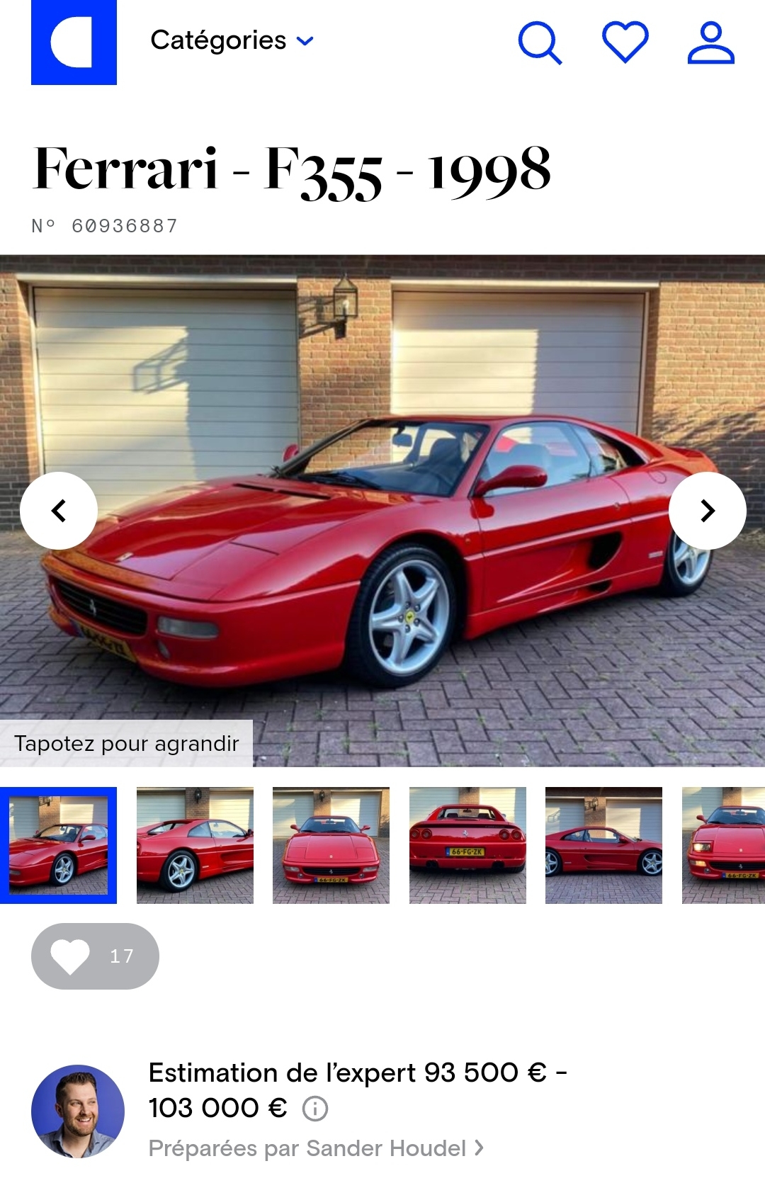

Une enchère à suivre :
https://www.catawiki.com/fr/l/60936887-ferrari-f355-1998
