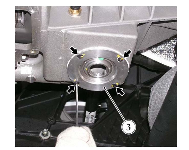

Cette piece en photo que tu veux enlever?
couvercle de filtre à huile ?
yoann
il y a 16 minutes, F355QV70 a dit :
il a réussi à l'enlever pour nettoyer le filtre  mais elle était collée  :D ca fait parti des déboires supplémentaires :(
la question, est si il est vraiment nécessaire de passer la valise après le changement de bougie ?
F355QV70
Je penses que cest de la Loctite style 5823 ( de mémoire ) qui est employée pour assurer l'étanchéité ou de l'oleoetanche forte comme sur les bouchons Modena quelques fois.
attention, les mécanos Ferrari ont souvent des consignes pour mettre des pâtes sur des pièces que le Mecano du "coin" mets jamais ;)
pour tes bougies, tu dois pouvoir les changer sans problèmes. Simplement que tu va devoir passer la valise Apres . c'est pour permettre à l'ECU de remettre les paramètres de base car il doit y avoir des corrections qui se font au fur et à mesure de l'usure . Permettant de toujours avoir une étincelle et Controle combustion top.

Il y a 2 heures, F355QV70 a dit :
si tu regardes le manuel, il n'est pas nécessaire de mettre de "la colle" car il y a un joint qui fait étanchéité et de plus il faut le rentrer au maillet et il y a 4 visses pour le tenir donc la colle n'est vraiment pas nécessaire.

il y a 11 minutes, yoann a dit :
La mécanique n'est pas une loi précise à bien des moments .
se qu'on croit n'est peut être pas la réalité .;)
bonne route
yoann
oui je suis d'accord mais pourquoi se faire chier à mettre de la colle. il a mis 1/2 journée à retirer la pièce sans vouloir la casser. mais de toute façon quand tu vois la photo du filtre (voir l'autre post) cette colle date de très longtemps
F355QV70
il y a une heure, yoann a dit :
Si cela se trouve, cette colle date de l'usine Ferrari .
