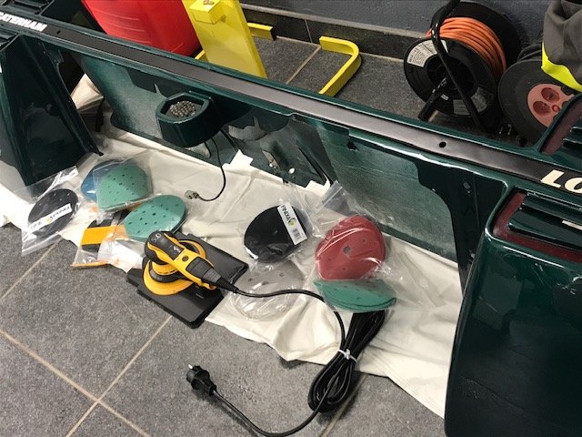

Voici quelques photos des travaux que j'ai effectués ces derniers jours. Il me reste le cockpit et les pontons en carrosserie/peinture et aussi je vais améliorer les appuis aéro à l'AV et un peu à L'AR. J'ai envie de modifier l'échappement un peu comme sur certaines motos de compet pour avoir un son "hard et un son "soft" à la demande. Je n'arrive pas à trouver ici un spécialiste capable de poser un film de protection. Je continue à chercher.
Enfin j'ai commandé la ponceuse Mirka en 0,5 électrique  et la panoplie de disques abrasifs comme conseillée par @David Masle et @Steph117

Ca y est la ponceuse de " mes rêves" a été livrée juste avant Noël, elle ira dans un premier temps sous le sapin.
J'ai quand même ouvert le paquet pour voir et je l'ai vu,  toute belle avec une série de disques à poncer, dans son beau jaune on dirait une " Ferrari":lol:
Merci aux membres qui me l'ont conseillé. Je ne l'ai pas encore essayé mais elle est à ma main.

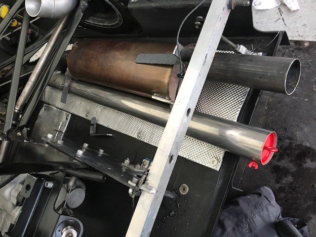

Je me suis attaqué aussi à l'amélioration de l'échappement et inventé un système rudimentaire mais pratique pour passer d'un échappement soi disant bruyant et à un échappement peu bruyant 100 à 103 Db environ à un échappement très sonore > 110 Db mais conforme à l'idée que je me fait d'une voiture de course. Il est en passe d'être terminé.

Un bypass de silencieux :ph34r:
Quelle excellente idée B)
Pourquoi ne pas avoir acheté un deuxième échappement tube, comme avait @dragon1964 sur son proto peugeot 905? Je ne pense pas que ce soit homologué cette modif, en même temps tu ne fais pas de compétition.
Oui Oliv je rentre en compétition en 2020 si tout va comme je l'espère. Sur 5 circuits :  Test de pré saison en mars à Magny-cours puis Le Vigeant, Lédenon,  Albi et Nogaro.
Je suis en train d'étudier le règlement et voir ces problèmes d'homologation<. Quant à l'échappement en course c'est 100 Db et puis c'est tout. Donc j'espère que mon système ne sera pas rejeté. Défaut du montage j'embarque du poids supplémentaire...il me reste à faire un sérieux régime pour compenser:lol:, l'auto pilote inclus doit faire  mini 630 Kg.
