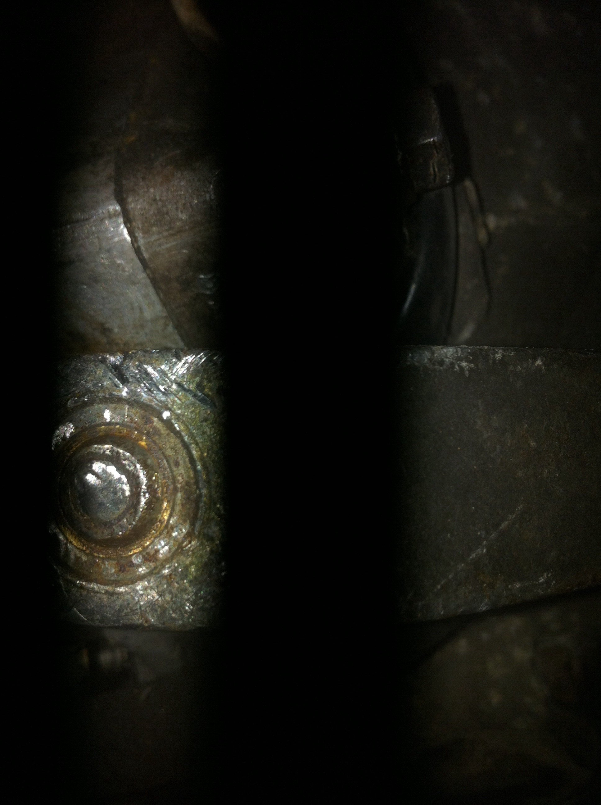

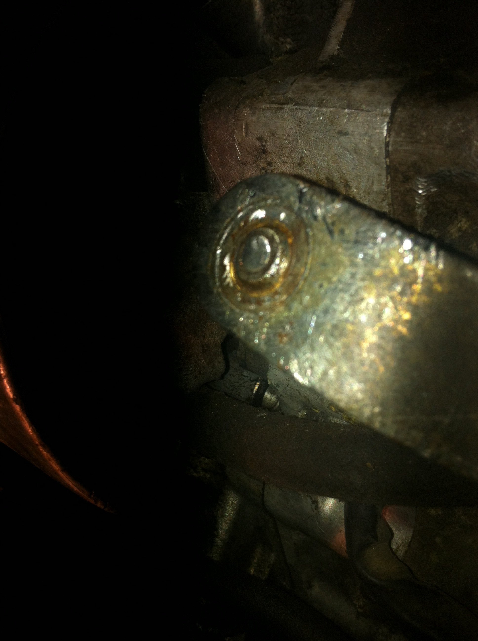

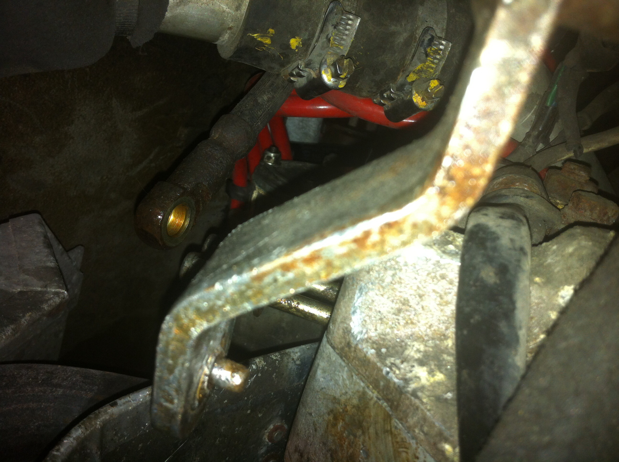

Thierry17
Pas mal l'idée de l'extracteur. Je vais essayer de voir ça. Il faut que j'achète des outils pour tarauder.
J'ai des photos meme si ce n'est pas facile là car l'accès est relativement difficile.
Bib
Ok c'est plus clair avec des photos!
Ce bout d'axe étant cylindrique: si il ne sort pas en poussant d'un coté: essayer en poussant par l'autre coté.
Effectivement ce sera plus facile en bricolant un extracteur! Pas besoin de tarauder: tu sers les 2 fers plats l'un contre l'autre par 2 boulons.
