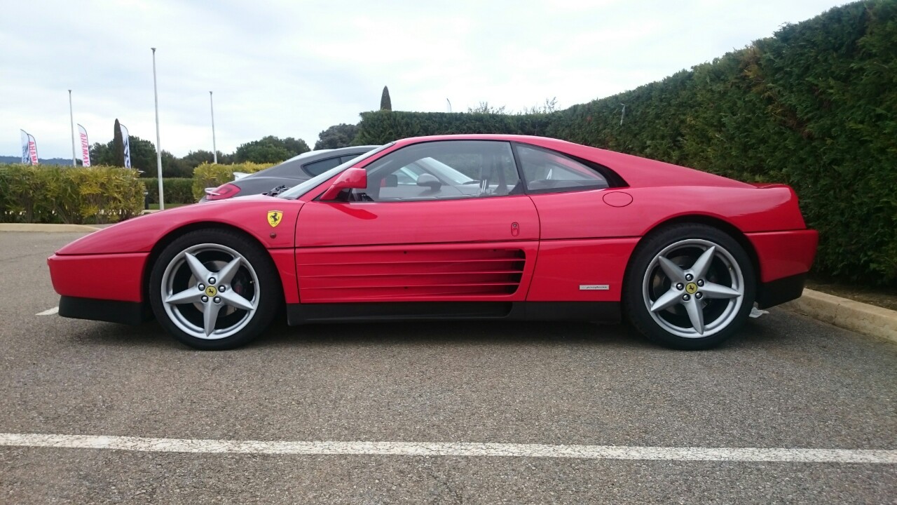

Photo du jour en bonus parce qu'on y est arrivé au circuit et on en est même revenu ! :D
Et ne me répondez pas que c'est la faute aux jantes !! :P

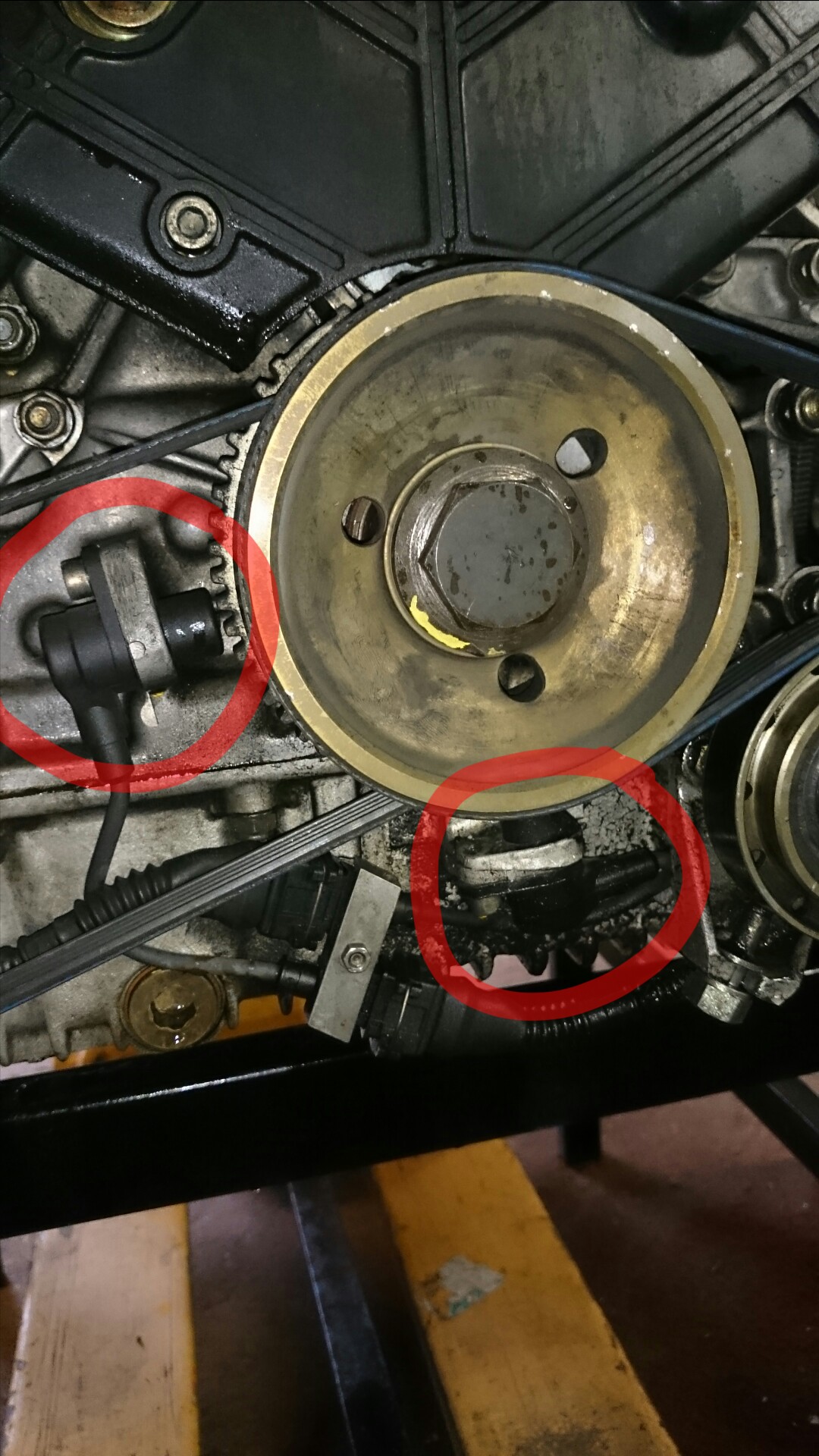

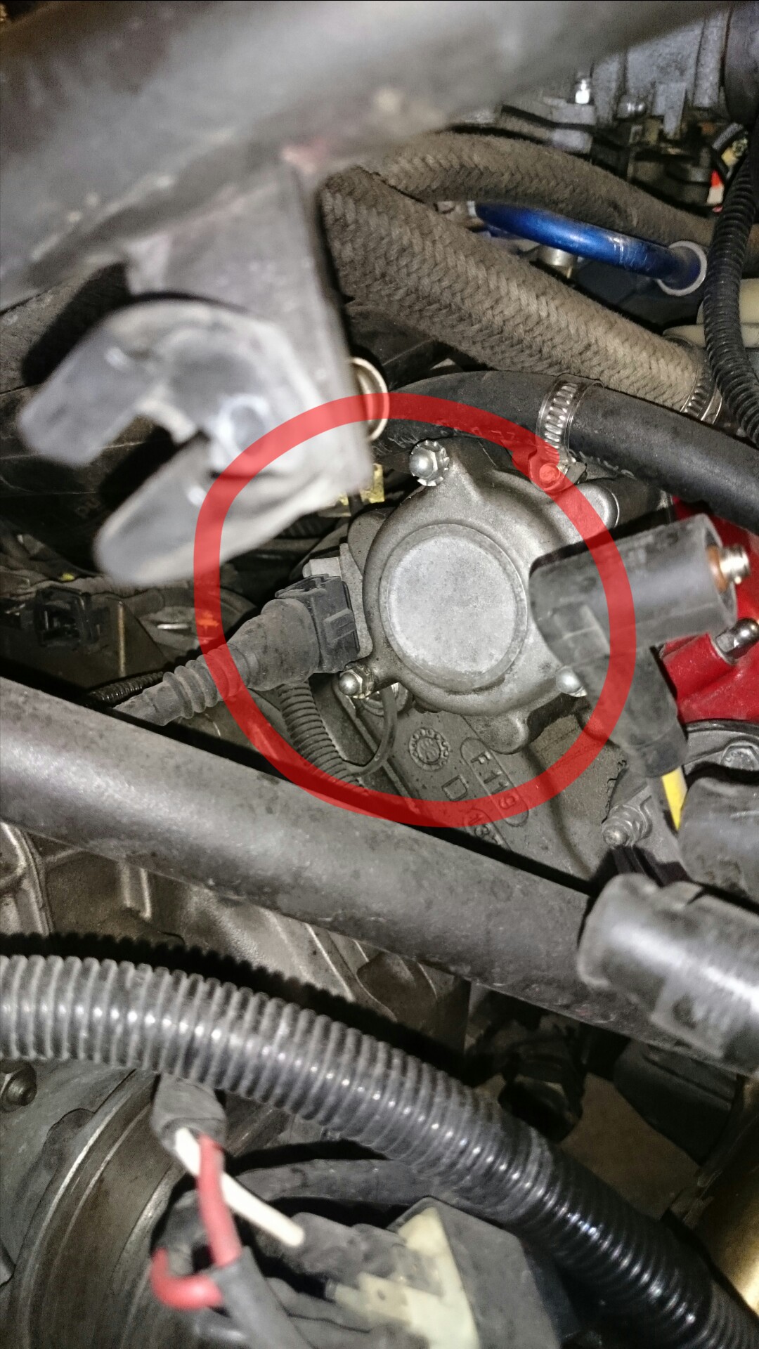

La connectique et l'état visuel des 2 capteurs de vilebrequin et du capteur de phase en bout d'AAC ont été vérifiés cet après-midi sans succès. Mais on est pas à l'abris que le capteur de phase fasse des sienne...

PS: les photos ne viennent pas du moteur de Salomomo

Je n'ai pas donné la permission d'afficher des photos de mon moteur:angry:
Trop fort ! :ph34r:
camille
Il y a 21 heures, rusty348 a dit :
He Rusty tu lui fais un procès pour violation du droit à l'image et tu es sûr de gagner rien voilou des clopinettes, un carembar peut-être.
rusty348
Non c'est le garage qui vas prendre;) car il n'as pas a laisser prendre des photos a qui que se soit des autos dans ses locaux:wacko: suis assez grand pour mettre sur le net mes affaires-_-
