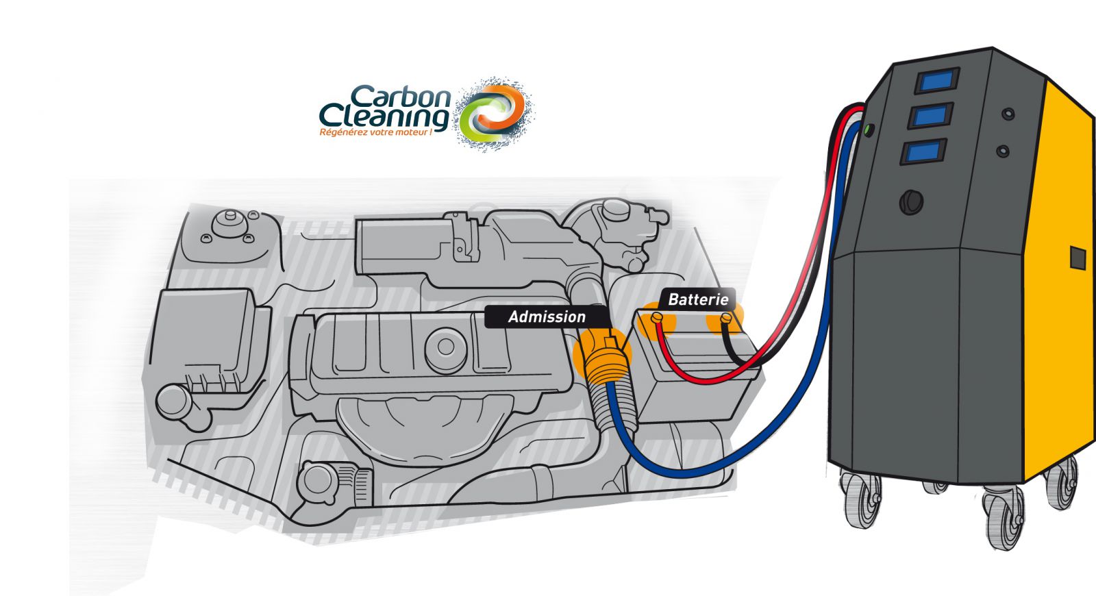

Des avis sur le sujet? Un reel interet sur une 360 de 50000km et agee de 13 ans? Des risques?
Tu dois faire référence aux procédés à l'hydrogène dont les pubs fleurissent ces derniers temps, même sur le bon coin ?!

Non mais sérieux il y a ces systèmes qui fleurissent ces derniers au point de voler la vedette au detailing (qui à lui même volé la vedette au covering en son temps :lol:) : le cleaning ! Faut un nom en "ing" sinon c'est pas vendeur :P
Je ne connais pas mais à première ça n'aura d'intérêt que sur un moteur Diesel qui s'encrasse naturellement. À creuser donc...

Nan sérieux à part te prendre du blé ça ne sert à rien et sur ces saloperies de merdes à fioul mieux vaut démonter et nettoyer le débitmètre, la vanne EGR et leur plomberie, c'est plus efficace !!!

Question transversale, ce procédé à base d'hydrogène, est-il compatible avec les hyper-lubrifiants ?

sur le papier, comme souvent, c'est alléchant et ça sonnerai même bien.
Mais, techniquement il n'y a pas que la crasse qui déguste lors de ce procédé, et les organes de la voiture dégustent pas mal aussi.
Il y a quelques retours sur internet de gros soucis sur des voitures qui ont subis ce procédé, avec mêmes des bougies qui fondent dans le moteur...  :blink:

Nos dires ne valent rien du tout puisque visiblement on parle sans connaître réellement ce système. Mais disons que nos Féfé n'ont jamais souffert jusque-là d'un encrassement moteur particulier pour justifier de s'y intéresser sérieusement.

Y'a pas besoin d'essayer ce genre de truc : suffit d'ouvrir régulièrement des moteurs pour savoir ce que peut représenter 150.000 km de calamine sur un moteur essence : pas grand chose (sur les merdes à fioul "dépolluées" c'est autre chose mais comme déjà dit mieux vaut démonter).
Qui plus est un peu (je dis bien un peu) de calamine sur la tête de piston a un effet protecteur contre la chaleur, mieux : ça augmente le rapport volumétrique d'un chouilla et donc le rendement thermodynamique !
Évidemment quand y'en a trop ou que les imbrûlés carbonés (la calamine quoi) se détachent et se baladent, c'est pas bon ... mais arrivé à ce niveau ils auront contaminés depuis longtemps les gorges des segments qui ne feront plus bien étanchéité et seul un démontage réglera le problème !!!!
Bref, 1/20 de mm d'imbrûlés sur la calotte du piston c'est peanuts : gardes ton pognon pour faire le plein et lécher le rupteur moteur bien chaud -_-
