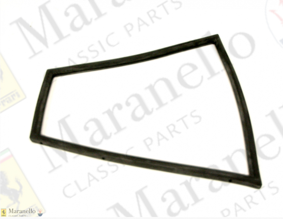

Repere N°17 : #60058302
Part Image

295£ HT la paire chez Eurospares, l'eau passe de l'extérieur vers l'intérieur et il n'y a que ce joint pour l'arrêter...
bertrand59
il y a 40 minutes, RedDreams a dit :
Pas dispo pour le moment semble t il.
Chez Maranello Classic Parts c'est dispo ;)
RedDreams
Chez Eurospares, il faut les contacter pour les commander et avoir le tarif, 295£ HT la paire au 17/09/2017.
Dispo chez Maranello Parts, c'est pas clair, car il n'y a qu'une référence pour les GTB alors que les joints D et G ne sont pas interchangeables !...
Si c'est pour une paire, le prix de MCP est bien plus intéressant : 195,30£ port inclus...
Je viens de leur envoyer un mail pour précision...

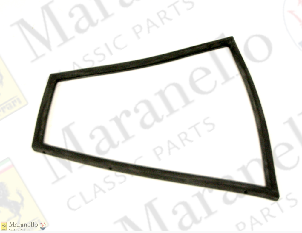

Le 27/06/2018 à 12:33, bertrand59 a dit :
Part Image
Il y a 20 heures, RedDreams a dit :
Merci, je vais regarder ça.

Je viens d'avoir la réponse de MCP, les nouveaux joints de custode sont réversibles, à bords carrés et non à lèvre comme ceux d'origine (Qui montrent d'ailleurs leur faible efficacité...) car sinon ils ne pourraient pas être montés indifféremment des 2 côtés. image001.thumb.png.851428acd3532179054336227636e2bc.png
Conséquence, il faut multiplier le prix par 2 donc 418,70€ la  paire HT soit 500€ TTC!... :blink:
Je vais recontacter Eurospares, c'est quand même 100€ de moins en espérant que le prix n'ait pas augmenté... :unsure:

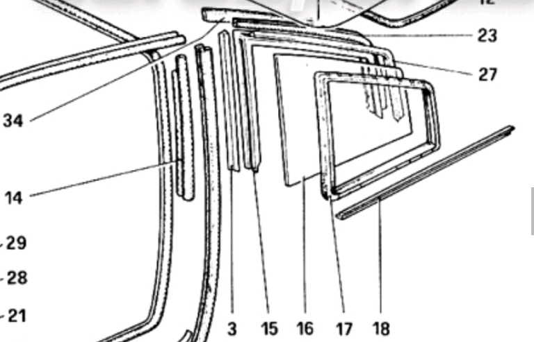

Tu peux confirmer la ref SVP ? Et les affectations ? Cela devrait être la même pour toute les GTB ( 308-328-Turbo )
RedDreams
#16327140 à £295 HT la paire chez Eurospares dispo sous 8 jours en commande,
Remplacé par #60058302 chez MCP à £390 HT en stock restreint...
Idem 308 et 328 GTB pas GTS...

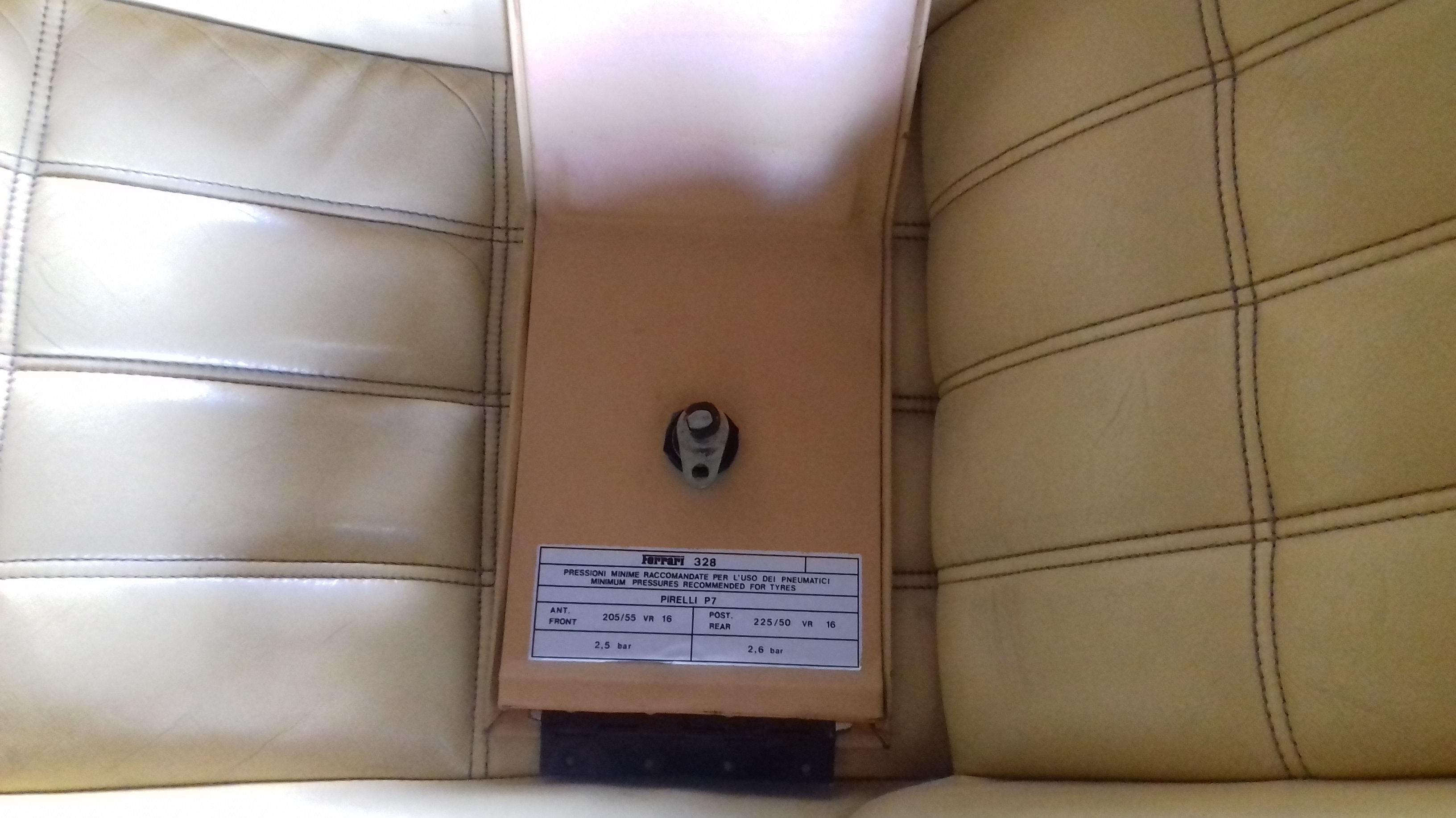

Je suis toujours un peu surpris des nombreuses différentes nuances notamment de beige des intérieurs des 328. Alors qu'il n'y a en principe que peu choix à l'origine.
Sans doute de nombreux intérieurs ont été refaits avec plus ou moins de bonheur, mais le temps, les produits de nettoyage, etc .. font "évoluer" les teintes.
En faisant quelques petits travaux sur mon intérieur j'ai pu mettre a jour une partie non exposé au soleil de mon auto et la juxtaposer avec un sièges.
Et le résultat est encore plus saisissant de visu
RedDreams
Sur la mienne qui a été très certainement stationnée très longtemps au soleil de Montpellier, les cuirs sont secs et fanés et j'ai le même écart de nuance...

En plus du joint trapézoïdal, il y a pas moins de 4 à 5 joints sur l'arrière et le pourtour des vitres, à mon avis il faut tous les changer...
Par chance, les joints sont dispos chez Eurospares et pas trop chers... (3-14? -23-27-35)
bertrand59
Pas sure qu'il faille tous les changer. D'ailleurs ce sont bien des joints ?
Sur la planche posté plus haut, les repères 19& 20 indiquent un produit a appliquer qui serait LA clef pour supprimer ces pb d'étanchéité. Voici une photo de celui qu'a utilisé un propriétaire de 328
