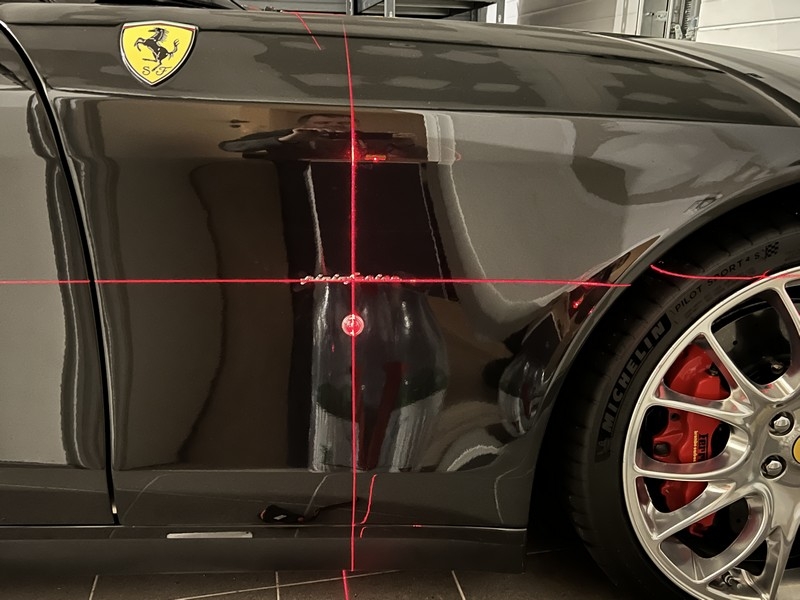

Quelques petites news.

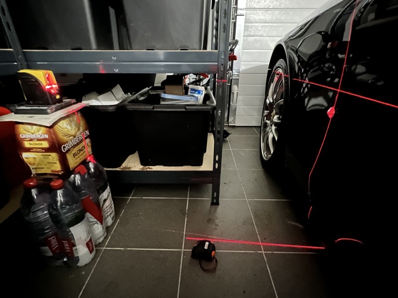

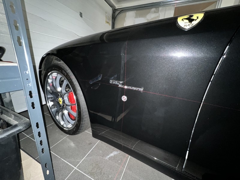

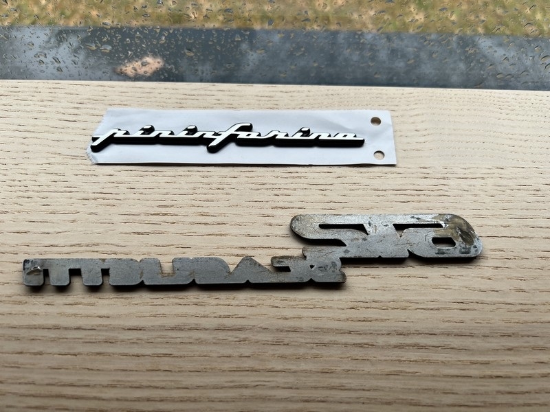

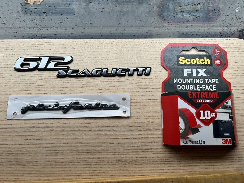

Tout d'abord, j'ai rebadgé la 612. J'avais l'ancien logo "612 Scaglietti" (à positionner à gauche sur une LHD) et un nouveau logo "Pininfarina" (à droite sur les LHD. Attention, ce n'est pas le meme logo que sur les générations d'avant: il y a simplement écrit "Pininfarina" dessus, et pas "Disegno Pininfarina").
Le logo "Pininfarina" se trouve aussi sur les Maserati Granturismo et Alfa Brera je crois, par contre attention: ces derniers ont des tiges de fixation qu'il faudra meuler le cas échéant, mais ils doivent etre bcp moins chers, notamment chez Alfa.
Pour le logo "612 Scaglietti", j'ai donc décapé au White Spirit l'ancienne colle, et j'ai appliqué le double face. La galère c'est ensuite toutes les découpes du double face au cutter (lame neuve obligatoire).

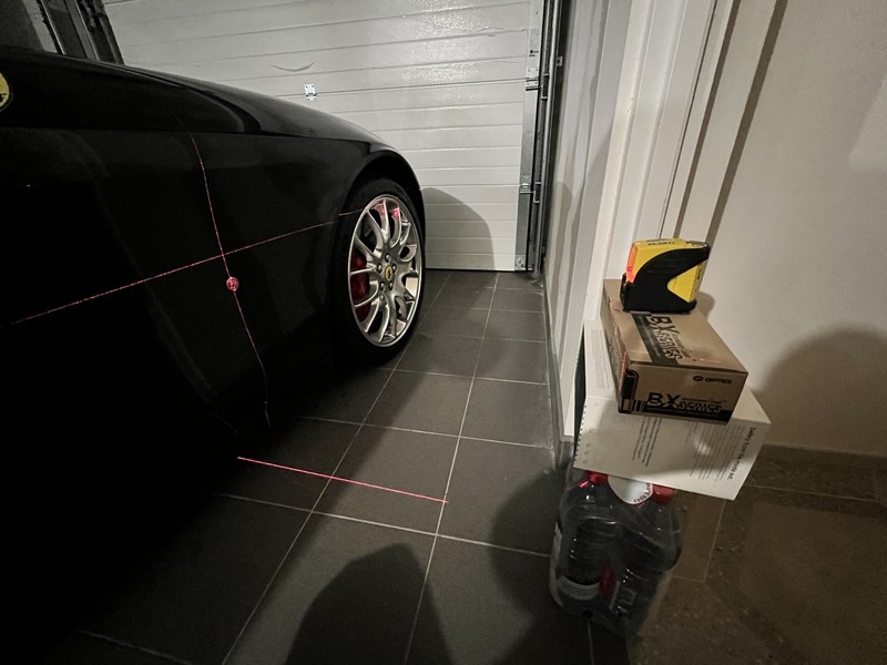

Ne pas oublier ensuite de bien nettoyer et dégraisser la carrosserie. @Thunder49 m'avait communiqué ici les cotes à respecter:
https://www.ferrarista.club/forum-ferrari/forums/topic/17948-ferrari-612-positionnement-des-badges-lateraux/
Sur dalle horizontale, je les ai posés au niveau laser horizontal/vertical.
Crédit spécial au pack Grimbergen pour l'aide apportée. 🤣
@dumbbell: j'ai bien pris le temps de bien appliquer le double face sur logo "612 Scaglietti" (en OEM c'est une sorte de colle/pate). Le logo s'est déjà pris la pluie, le Karcher, la microfibre: rien. Restera à voir cet été pour les fortes chaleurs, surtout sur une Nero.

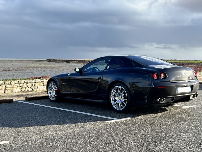

Deuxième volet ensuite des news: la veille du réveillon, très belle balade le long des cotes de la presqu'île de Rhuys avec @pstc56.
C'était la première fois que nous nous rencontrions en physique, après avoir longuement échangé lors de l'achat de sa 456 puis de mon projet d'emménagement dans le Morbihan.
Merci Ferrarista d'avoir été le support à cette très belle rencontre: on s'est découvert plein de points communs. 🙂 Cette balade en amène assurément d'autres. 😉
Un ado nous a tellement demandé gentiment s'il pouvait prendre en photo nos 2 belles qu'il a eu le droit de faire un tour en 456 autour de chez lui. 👍

C'est du travail de précision, et l'on voit que la technologie bière est compatible avec la technologie laser 🤣
Merci pour ces belles photos

Oui, grâce au forum, une très belle rencontre ! On a été réactif pour saisir la seule journée potable de la semaine (je parle niveau temps 😁) !
Vivement la prochaine sortie !

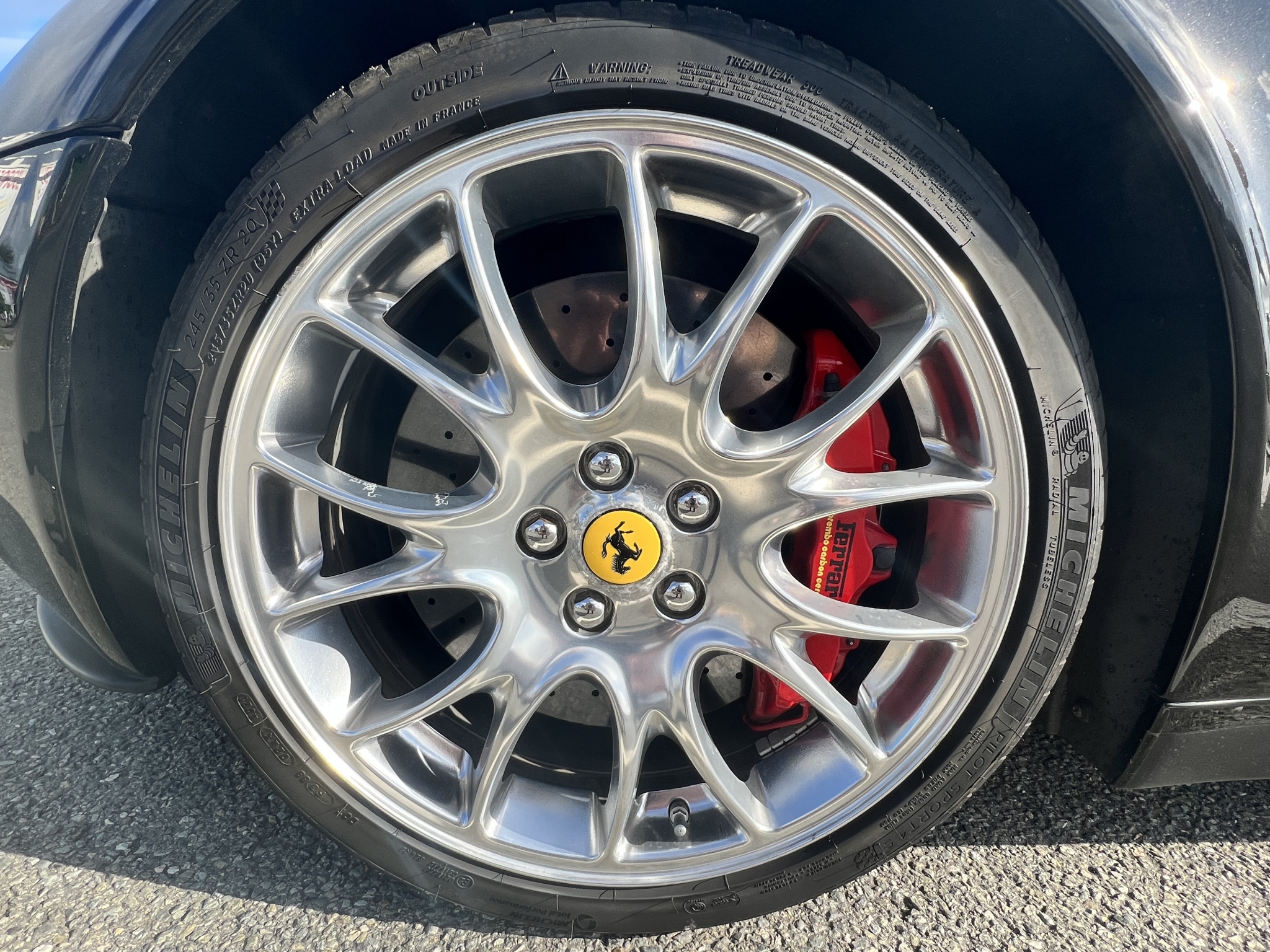

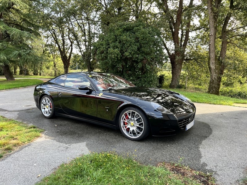

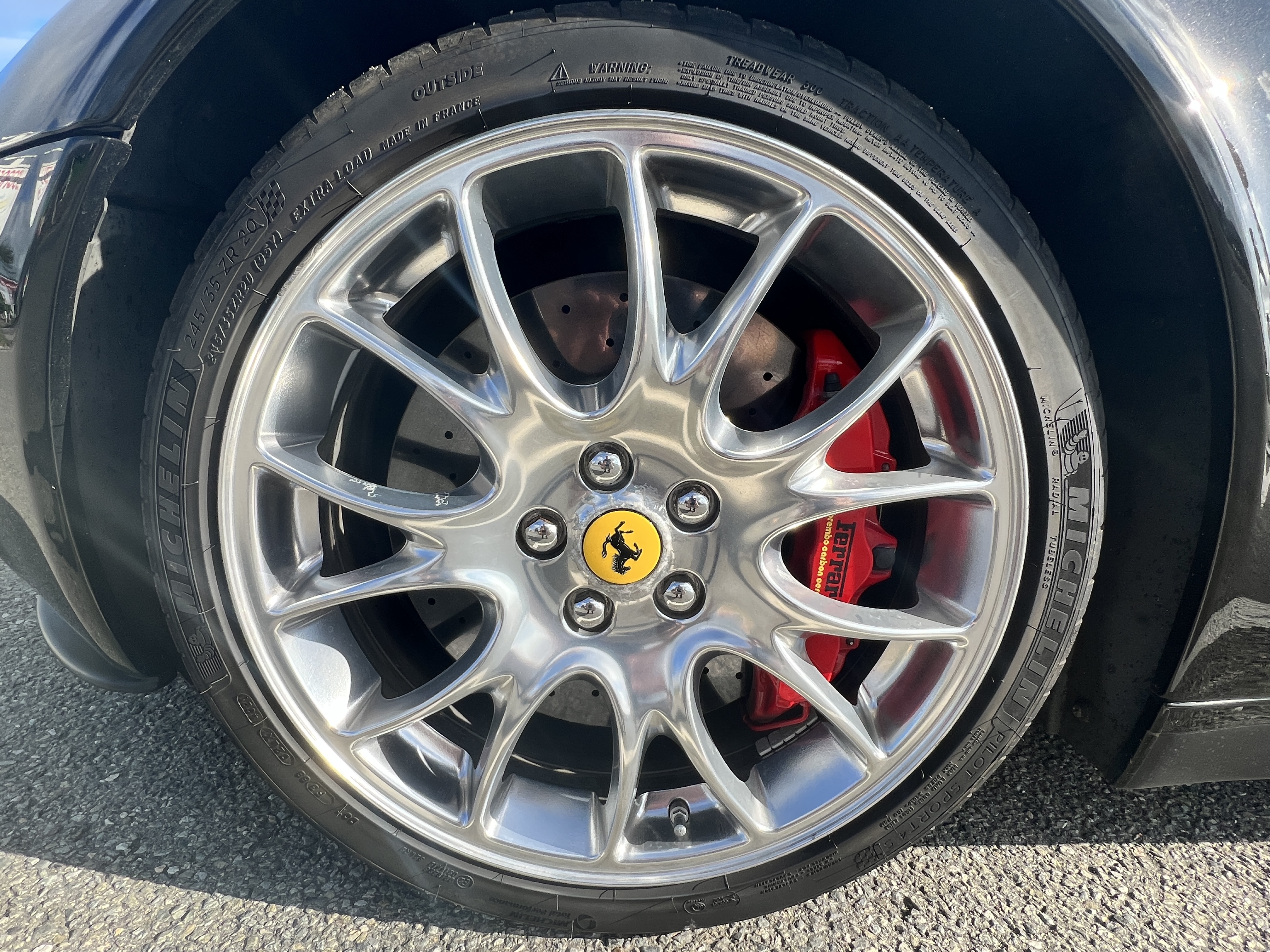

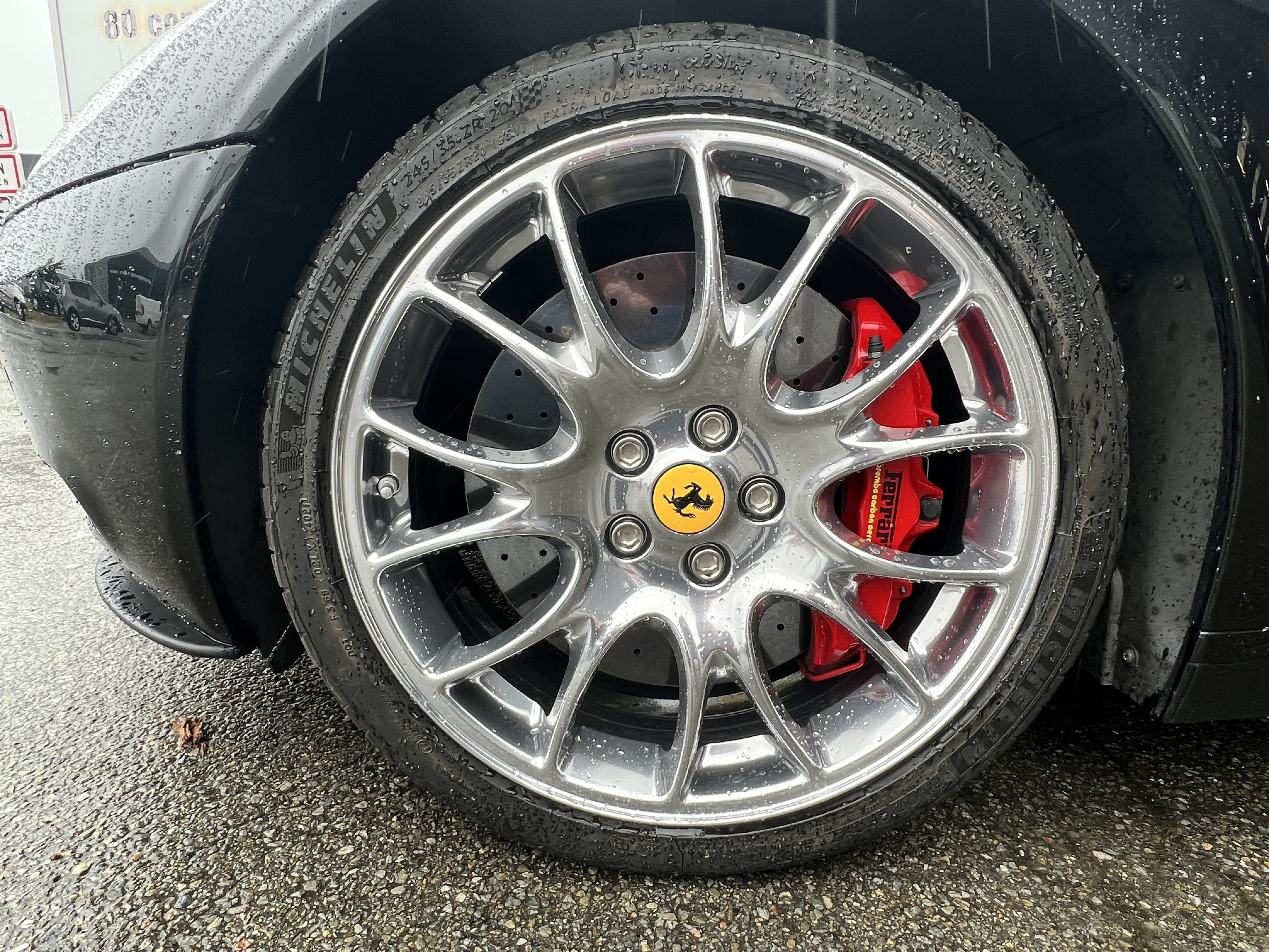

Un petit update.
La dernière étape de la "remise à niveau" (ou plutôt de la remise à mon niveau d'exigence) vient d'etre réalisée.
J'avais sur mes jantes de l'oxydation autour des moyeux, provoquant des sortes de cloques. Il y en avait également au niveau de certaines branches, comme on peut le voir sur la gauche ci-dessous.
Ces jantes sont micro-billées. Cette finition était spécifique au pack "HGT2" des 612 v2, donc entre 2008 et 2010. Une très grande majorité des 612 vendues à cette époque étant des One-To-One, cette finition micro-billée est presque le signe extérieur pour distinguer une OTO lorsque cette dernière est équipée de ce pack optionnel.
Du coup, je ne voulais pas autre chose que de la finition micro-billée. Et là est le soucis... Il faut en effet avoir une cuve à micro-billes, avec un axe dans lequel on enfourche la jante et ensuite ce mat vibre pendant un temps donné, et la surface finit par etre polie par les micro-billes. Seul problème: sur la dizaine de fournisseur contactés, aucun ne dispose d'un tel matériel. Il est vrai qu'en France, cette finition est presque inexistante contrairement aux US...
Il y a 2 mois, j'ai appris que "Jantes Alu Services" s'était équipé d'une telle machine (elle est située dans leurs locaux de Rennes) et j'ai donc décidé de faire refaire mes jantes, tant pour les quelques coups de trottoirs (les 20p Challenge ont un débord qui est le premier à frotter) que pour ces traces d'oxydation peu gracieuses.
Résultat: nickel, les jantes sont toutes neuves, la finition impeccable. J'en ai profité pour installer des écrous en titane, ceux d'origine étant un peu rouillés.
Une photo du résultat, mais avec une luminosité très mauvaise liée à un temps...mouillé! Je mettrai de meilleures photos plus tard.
  • Like 3
Ca y est, tout ce que je voulais faire a donc été fait. Il reste encore cependant quelques rares plastiques collants à reprendre (ex: le bouton de reset des TPMS sur lequel je me suis collé les doigts dessus hier soir en récupérant la 612😄), meme si ce n'est pas très prononcé et qu'une partie a déjà été reprise (bouches d'aération).

Bravo
comme neuves 👍
pour moi les roues, c'est comme les chaussures avec un costume : ca doit être irréprochable
guillaume84
Jolie résultat, elle est neuve maintenant tu peux la revendre 🤣🤣🤣🤣
euhhh non garde la elle claque

Donc tu la revends? 🤪
Au top en tout cas et content que tu es pu trouver quelqu'un pour les polir 😉
Par contre je préfère les écrous d'origine 😛

Je vais essayer de la garder un peu et d’en profiter, surtout que je n’ai plus 45 min de bouchons de la A86 à subir avant de pouvoir profiter de belles routes. 🤣
Une bise à toi et au frérot 😘
Il y a 7 heures, JNico a dit :
Moi aussi, car le titane n’est pas exactement de la même couleur et je préfère la surface bombée des écrous d’origine, mais les miens étaient un peu attaqués, alors quitte à les changer…. La différence de poids des écrous titane est impressionnante!
Il me reste en revanche à trouver du coup l’ecrou mâle si j’ai besoin de les démonter.

Neuves de chez neuves; ces jantes sont magnifiques et exigent de l’entretien. Je préfère aussi les goujons d’origine en terme d’aspect. Tu n’avais pas possibilité de leur reprendre aussi pour leur redonner leur éclat ?  C’est vraiment une belle auto que tu as là @Mike051
Thunder49
Elles sont vraiment magnifiques !
Je craignais qu'en fonction des billes (matière, diamètre, ...), le rendu ne soit légèrement différent de l'origine, mais non, c'est vraiment top ! 👍

Merci @Lacouelle pour le lien! 👍
@Twister: attention, la finition ball polished coûte bcp plus cher qu’une finition en peinture (amortissement de la cuve à billes), et je pense que c’est une finition peinture que tu as.
J’en ai eu grosso modo pour 1200€ en profitant d’une promo pendant les 24h du Mans (-24%), soit environ 300€ la jante. Cela intégrait le devoilage des 2 jantes arrière.
Je leur ai amené la 612 et ils ont envoyé ensuite par transporteur les jantes à leur centre de Rennes qui possède la cuve à billes. Ils m’avaient indiqué 5j en intégrant l’envoi et le retour des jantes, mais ce fut au final 2 semaines.
Sur des jantes avec une finition peinture, je pense que tu dois t’en sortir pour 150 à 200€.
Pour paraphraser @geo27, pour ce coût, cela ne vaut pas la peine de garder des chaussures non accordées à la magnifique robe de la 612. 😉

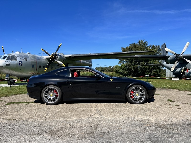

Une petite balade bien sympathique la semaine dernière dans la campagne vannetaise. Un temps parfait, un compagnon de route sympa (DB7), et l'occasion d'embarquer dans ma 2+2 un couple d'enthousiaste fou de Ferrari. Un réel plaisir, il se reconnaitra ici. 😉
C'était l'occasion aussi de faire une dernière vérif avant le roadtrip MIF 2023 au Mas du Clos.
Puis ce we, les derniers préparatifs: un p'tit nettoyage et surtout une nouvelle couche de nourrissant cuir, car je trouve que cet été, avec la chaleur qu'elle a connu (Parade du Mans puis 3j au LMC), les cuirs ont seché plus vites.
Les quelques boutons collants non traités (bouton du TPMS, situé au niveau du plafonnier par ex) ont également pris un peu cher.
J'ai été faire le plein en prévision et....ca m'a encore pris 80km! 🤣
Gina a 37000Km aujourd'hui, 2000 Km de plus dans une semaine 😅. On a dépassé donc les 10000Km de vie  commune, puisque acquise en juin 2019 à 26500Km.
Pour anecdote, quand j'ai récupéré la 612 de sa rénovation des jantes, j'avais fait peu de Km avec mais je l'avais trouvée difficilement conduisible, meme à vitesse normale. En la reprenant début septembre, pareil. Tu m'étonnes: ils avaient gonflé les pneus à 2.8 / 2.8 bars! 😅
En remettant les bonnes pressions (2.3 / 2.1), elle est à nouveau sur un billard.
