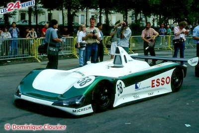

En 1995, les WR réalisent la première ligne aux 24H du Mans (devant les fameuses McLaren FI GTR LM) , donc la pole position mais aussi le meilleur tour en course avec celle qui n'est rien d'autre qu'une 905 Spider WR modifiée.
A noter que WR sera un des constructeurs de châssis pour ces 905 Spider dont un exemplaire fera les 24H du Mans en 1992.
905 Spider WR des 24H du Mans 1992
Les WR LM 95 qui ont fait la première ligne aux 24H du Mans 1995 et le meilleur tour en course sur la base de 905 Spider WR modifiés
