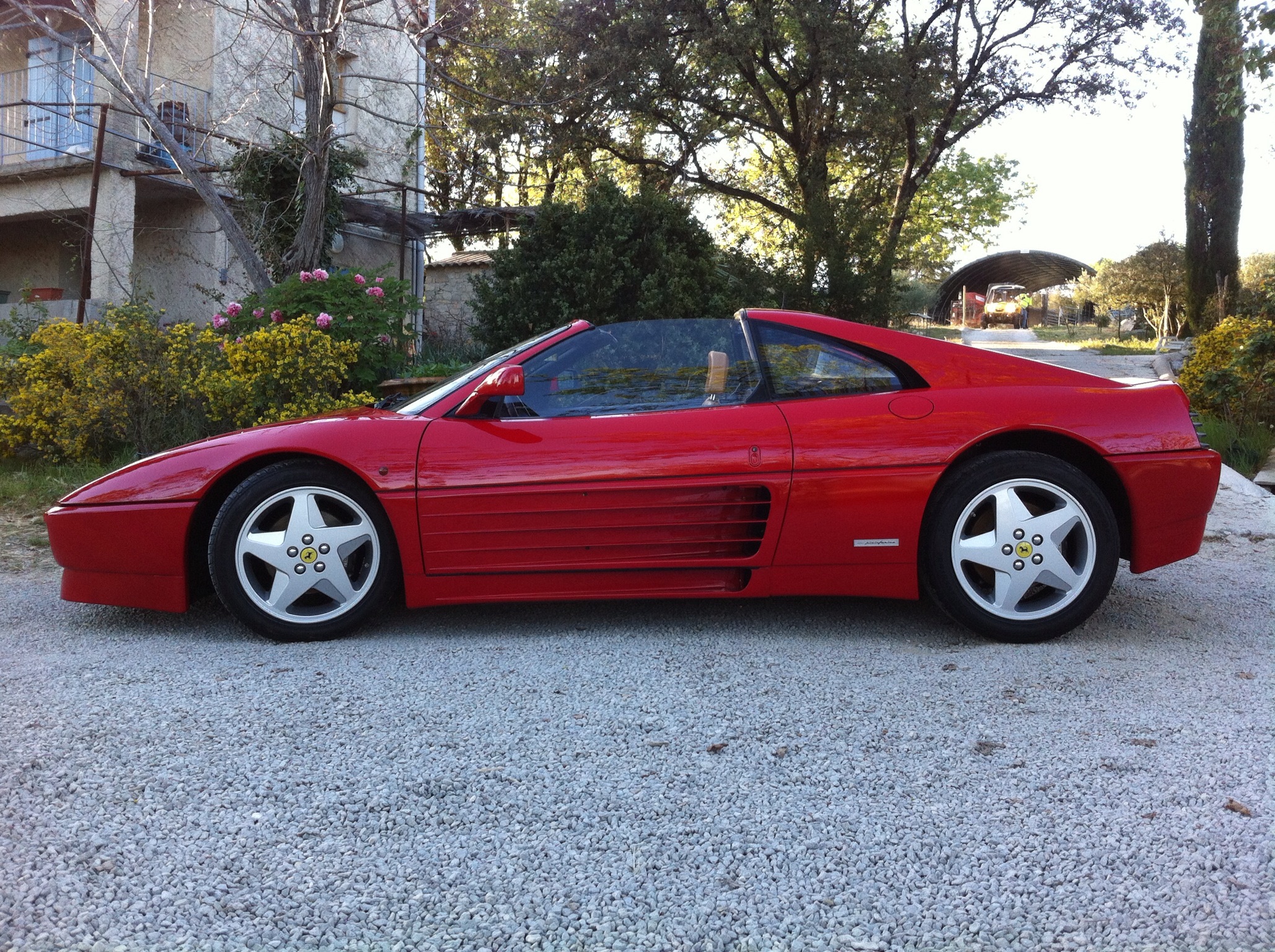

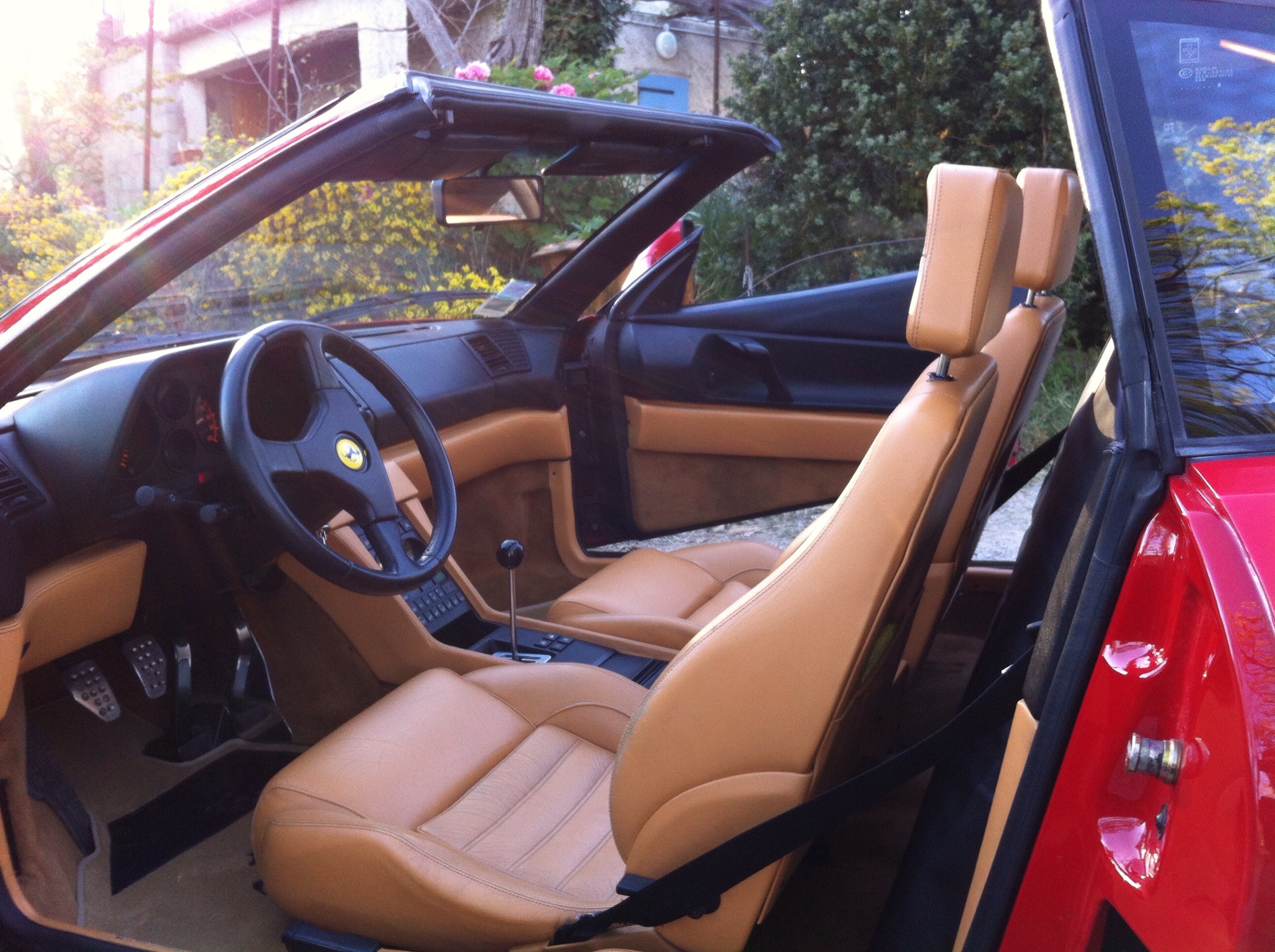

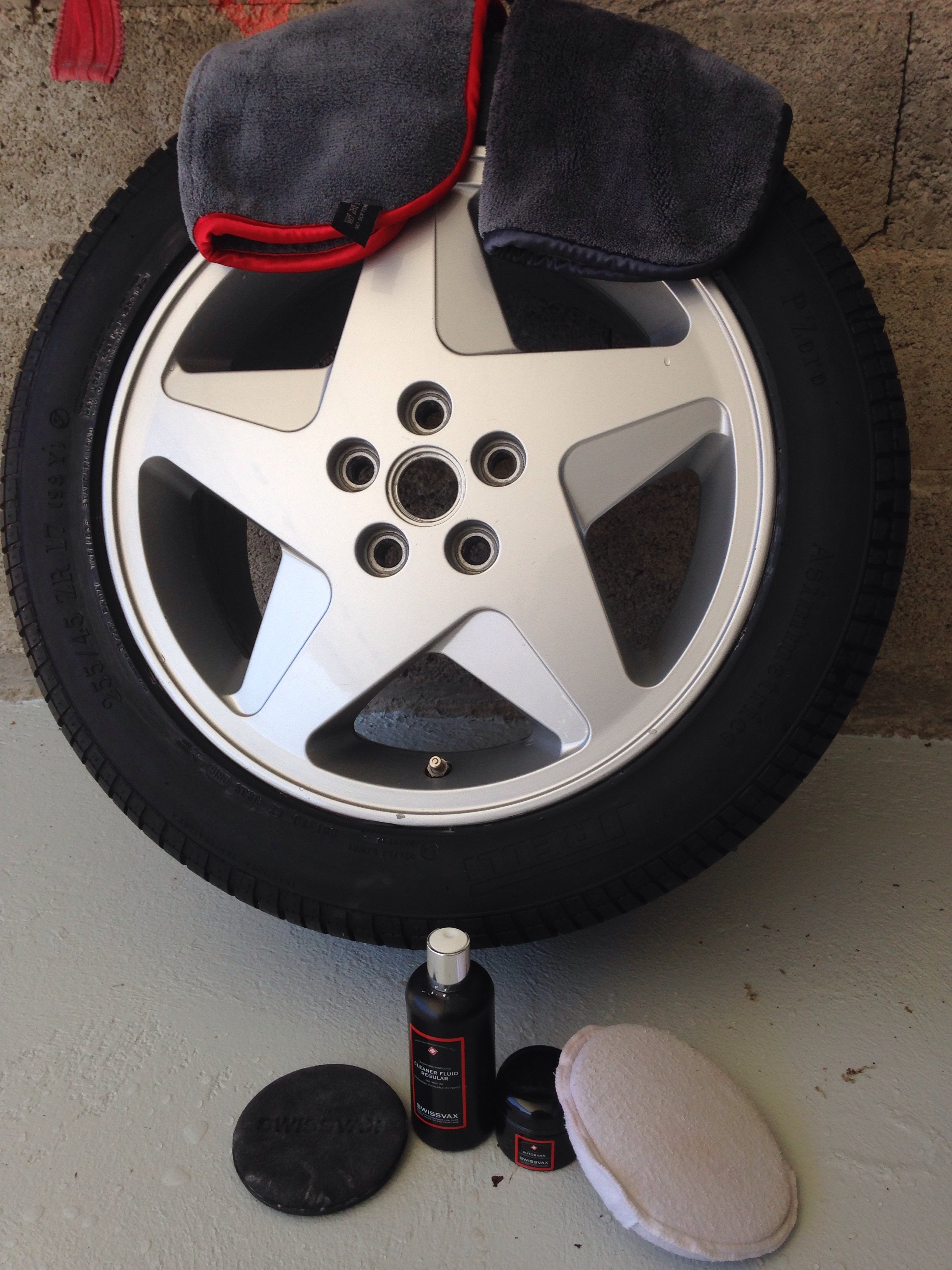

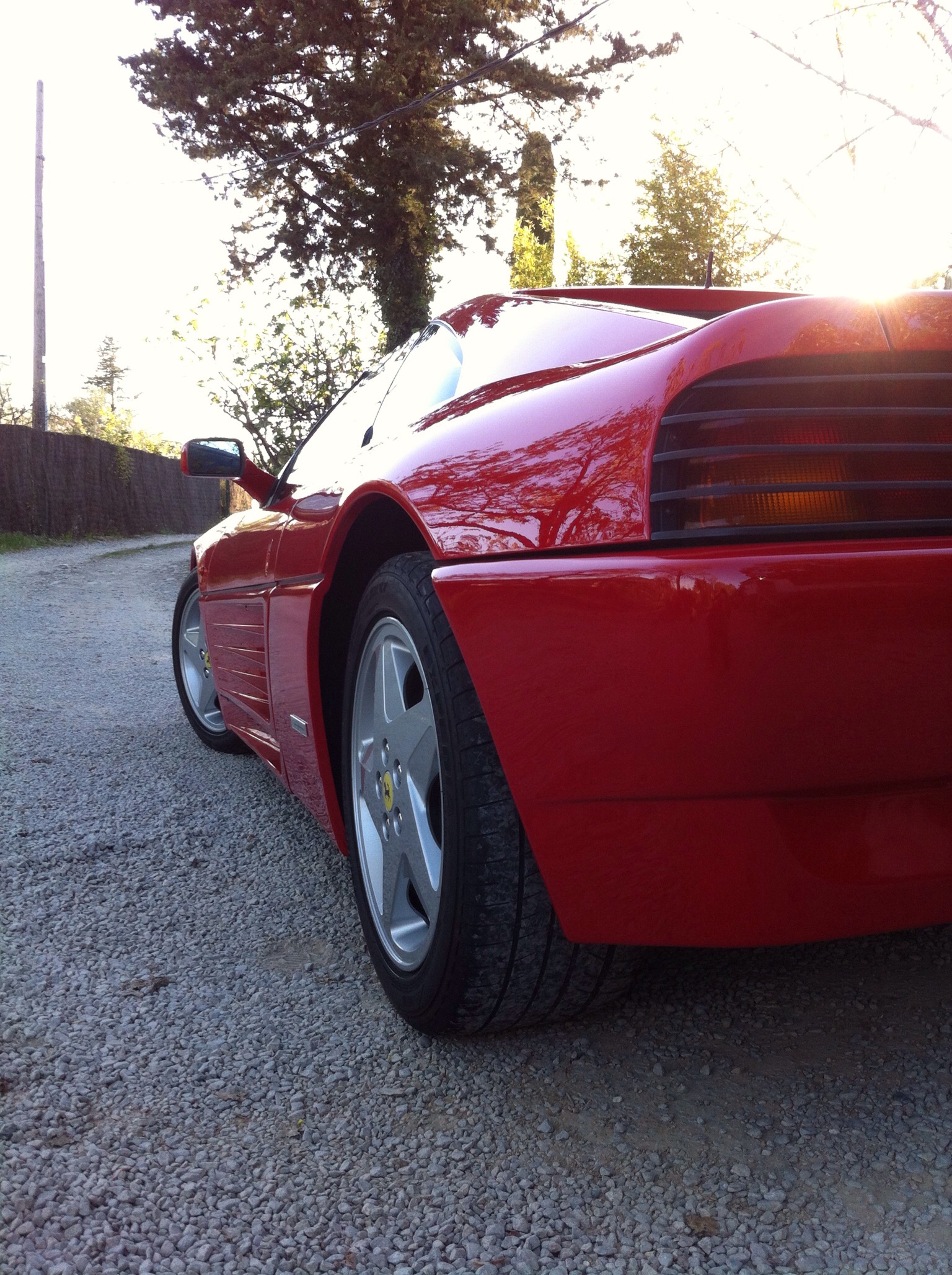

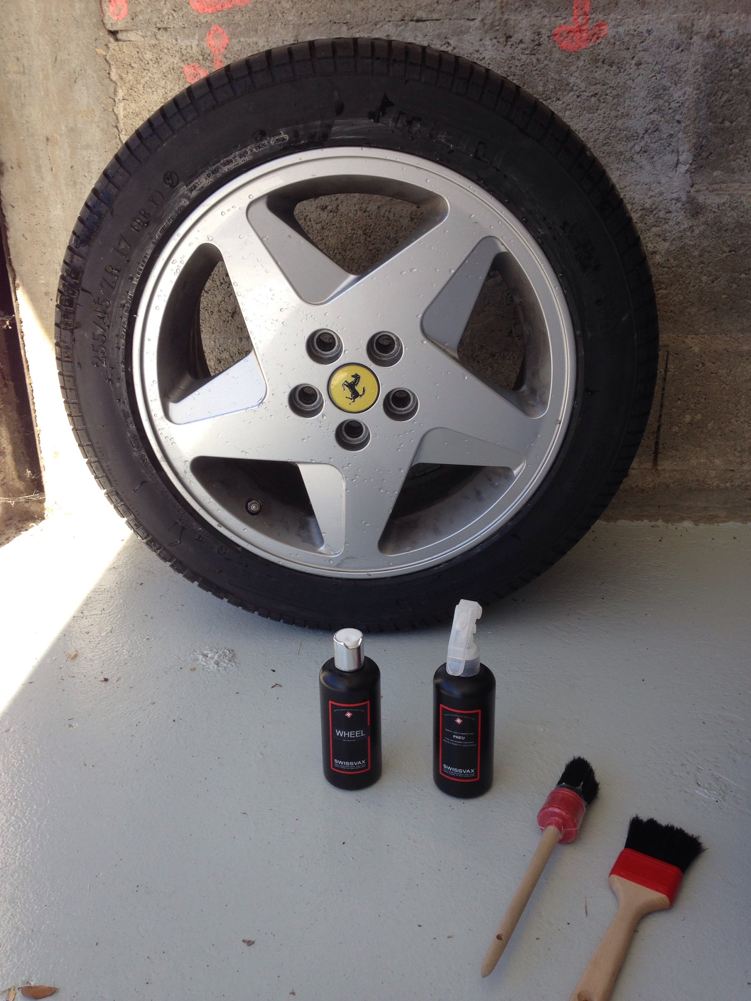

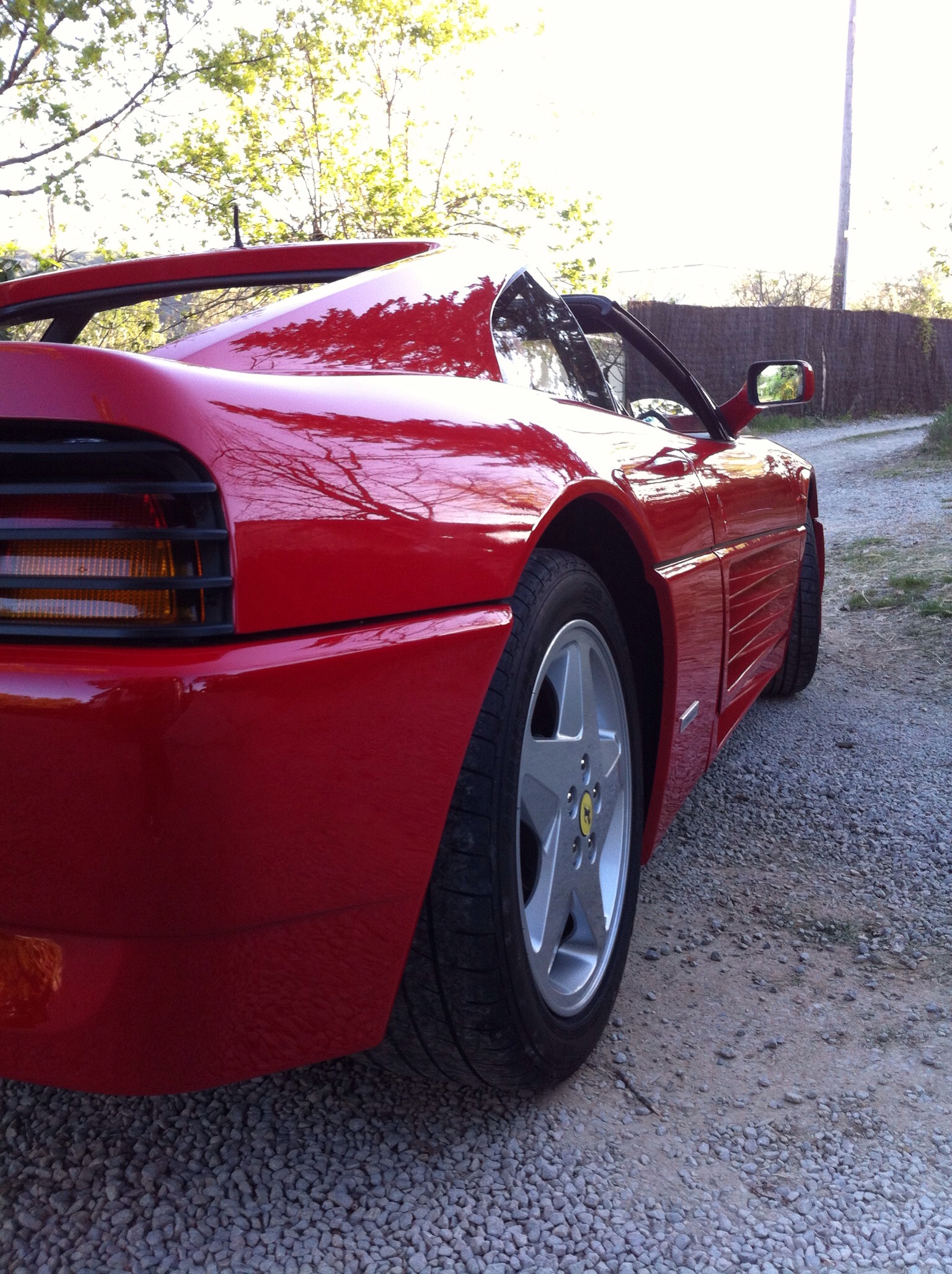

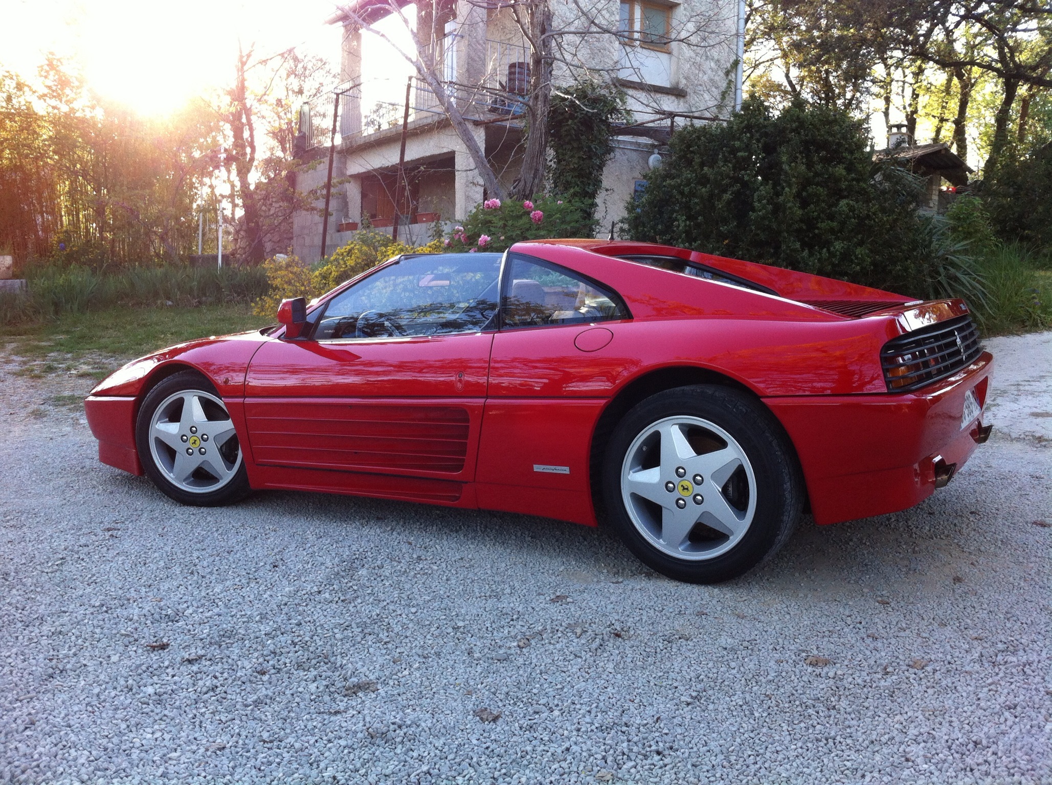

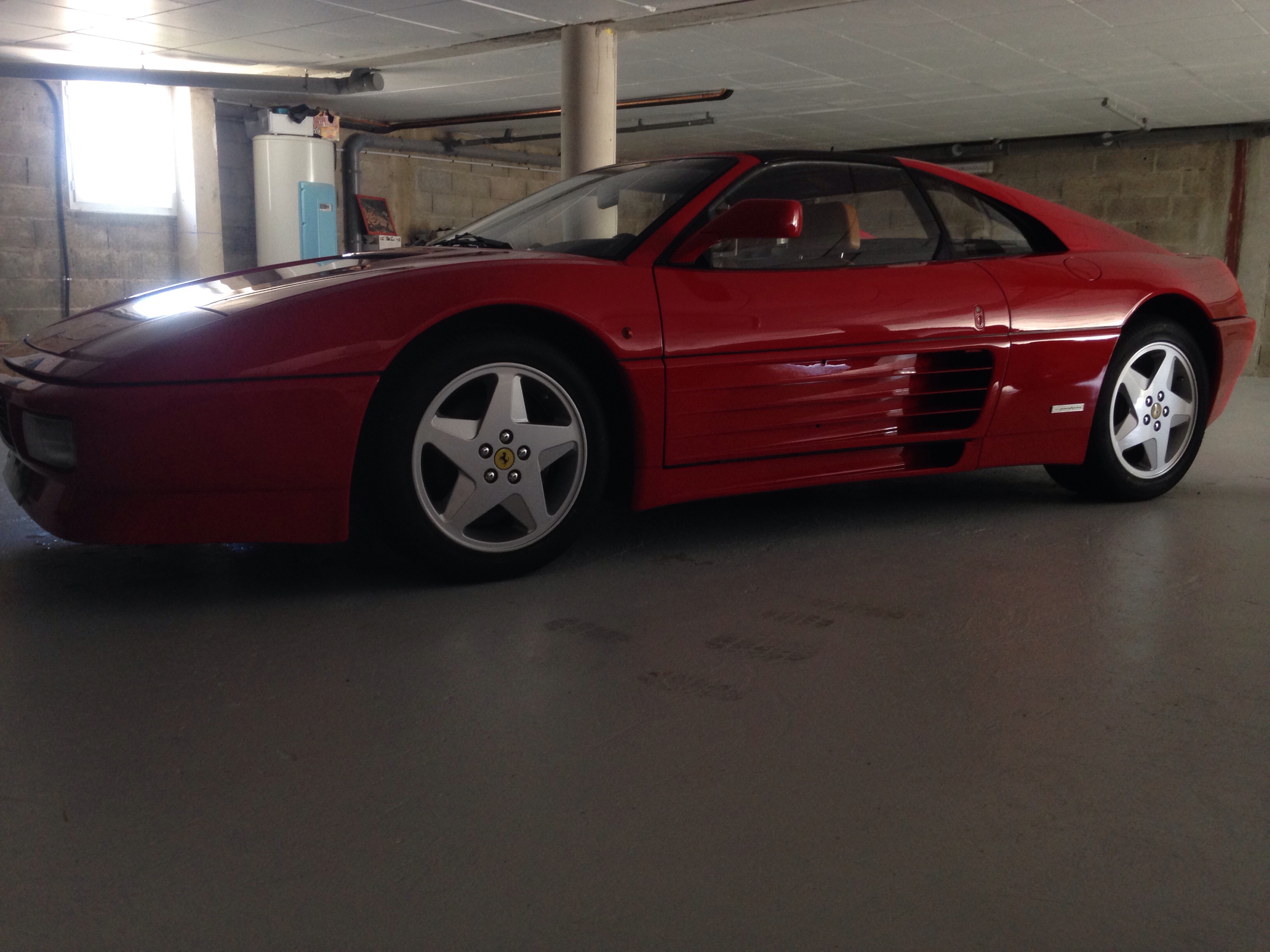

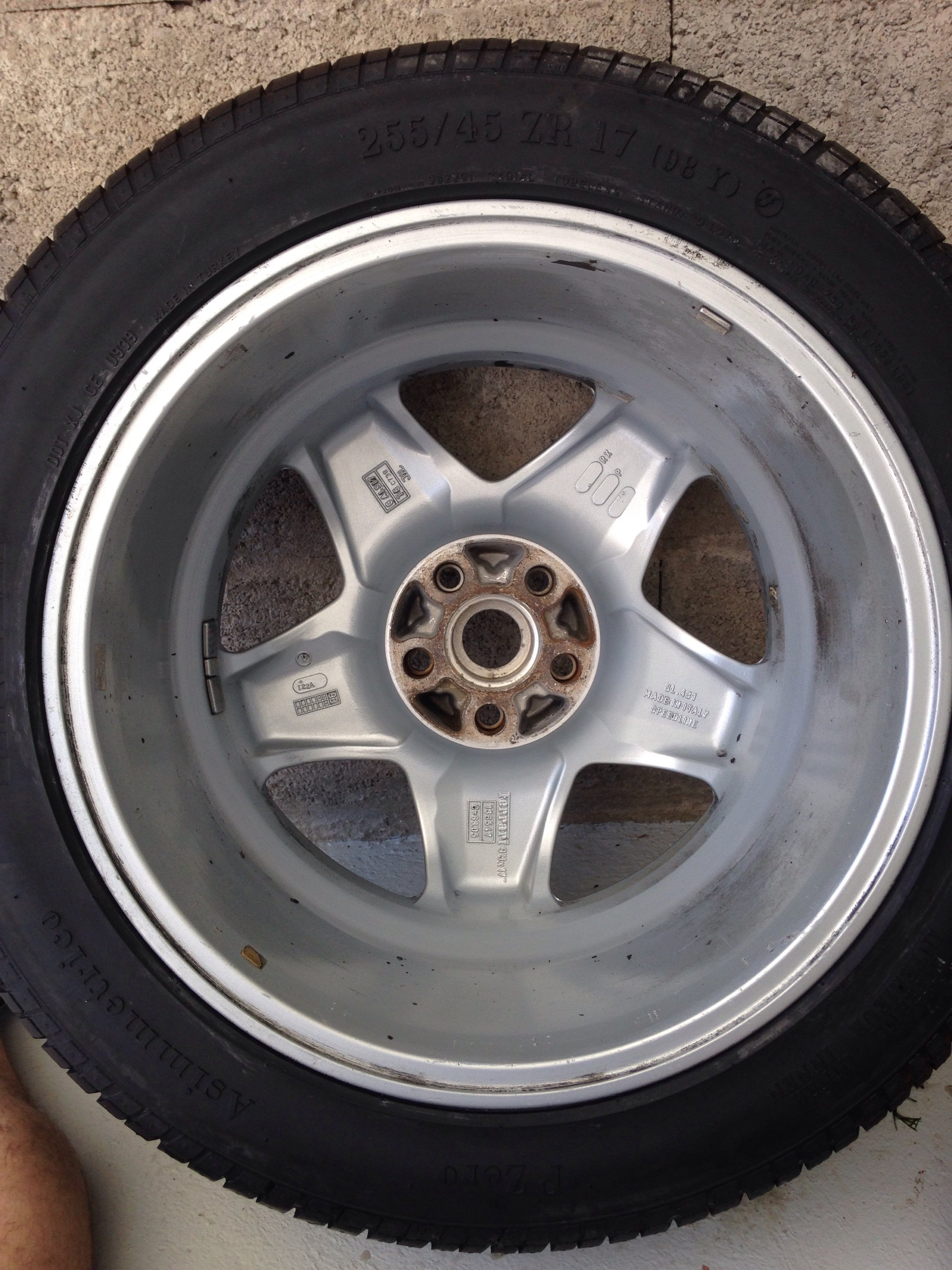

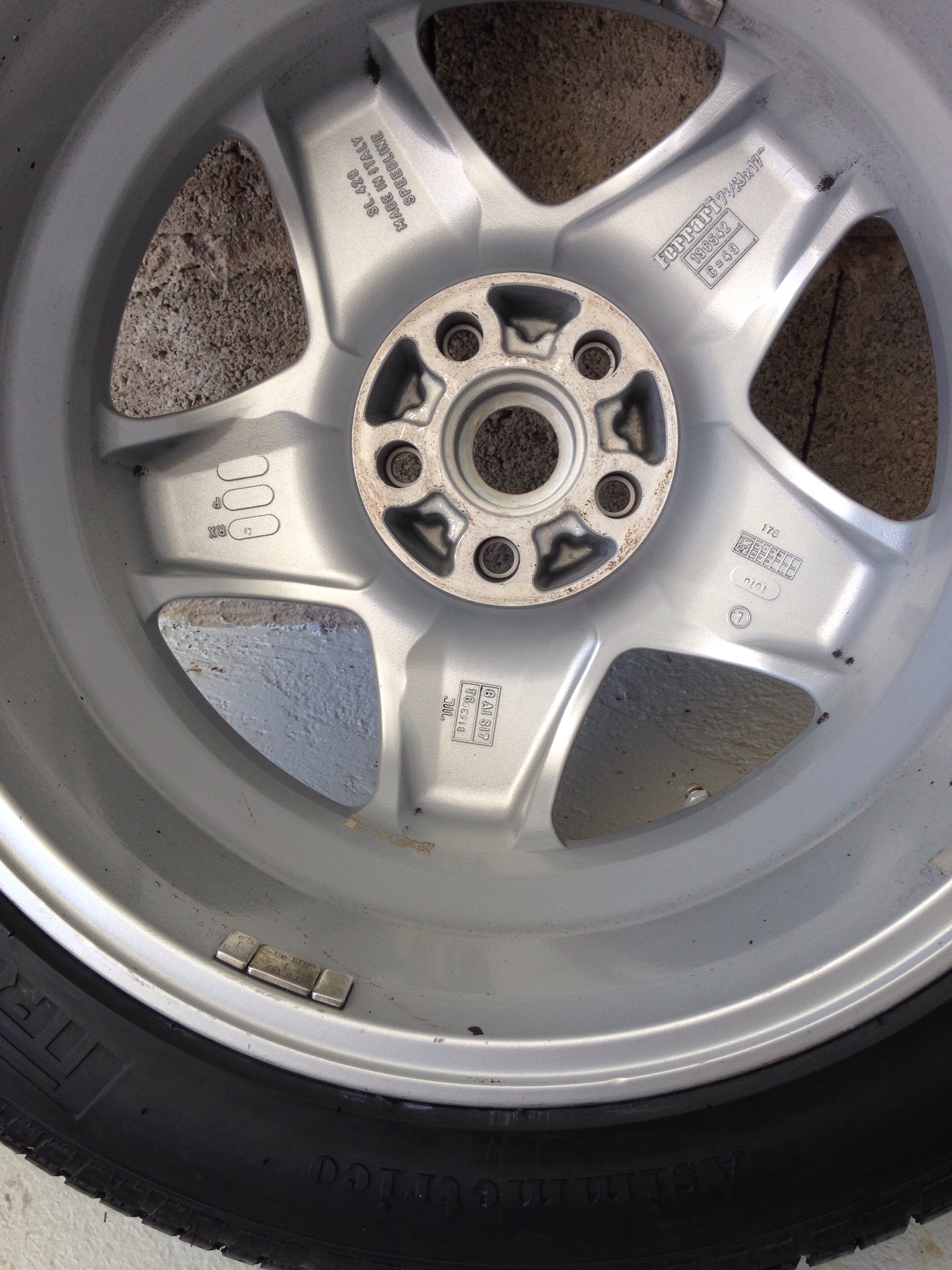

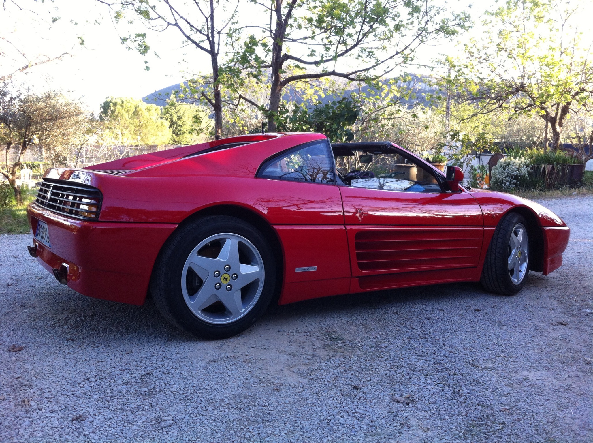

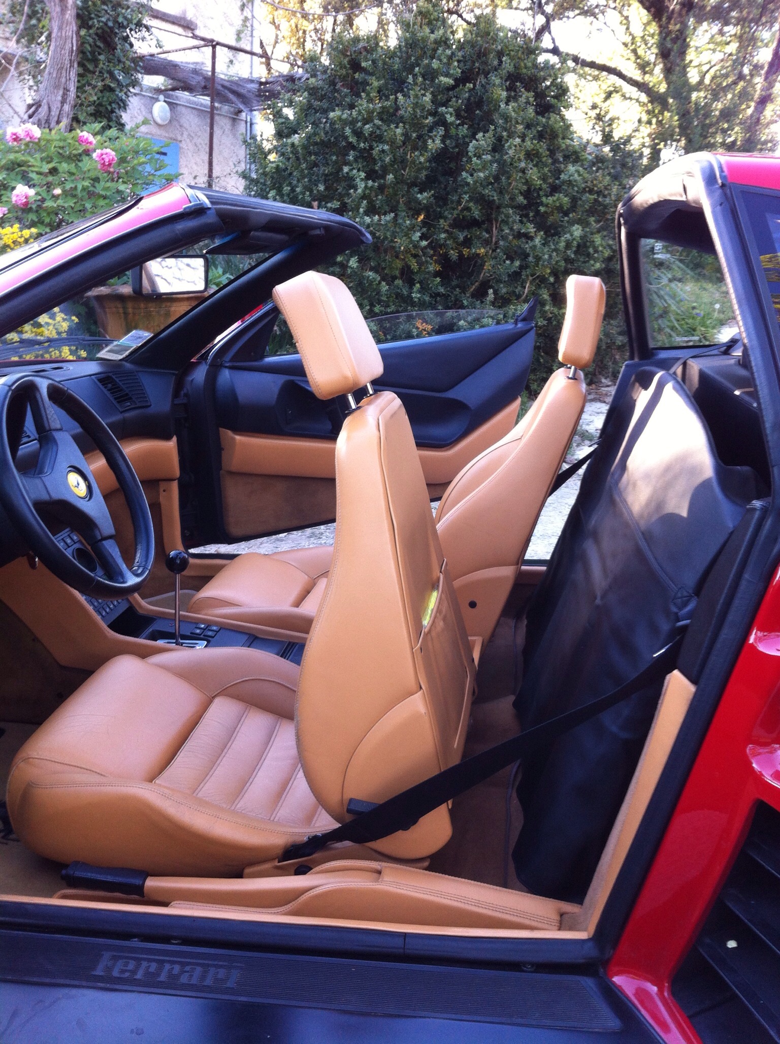

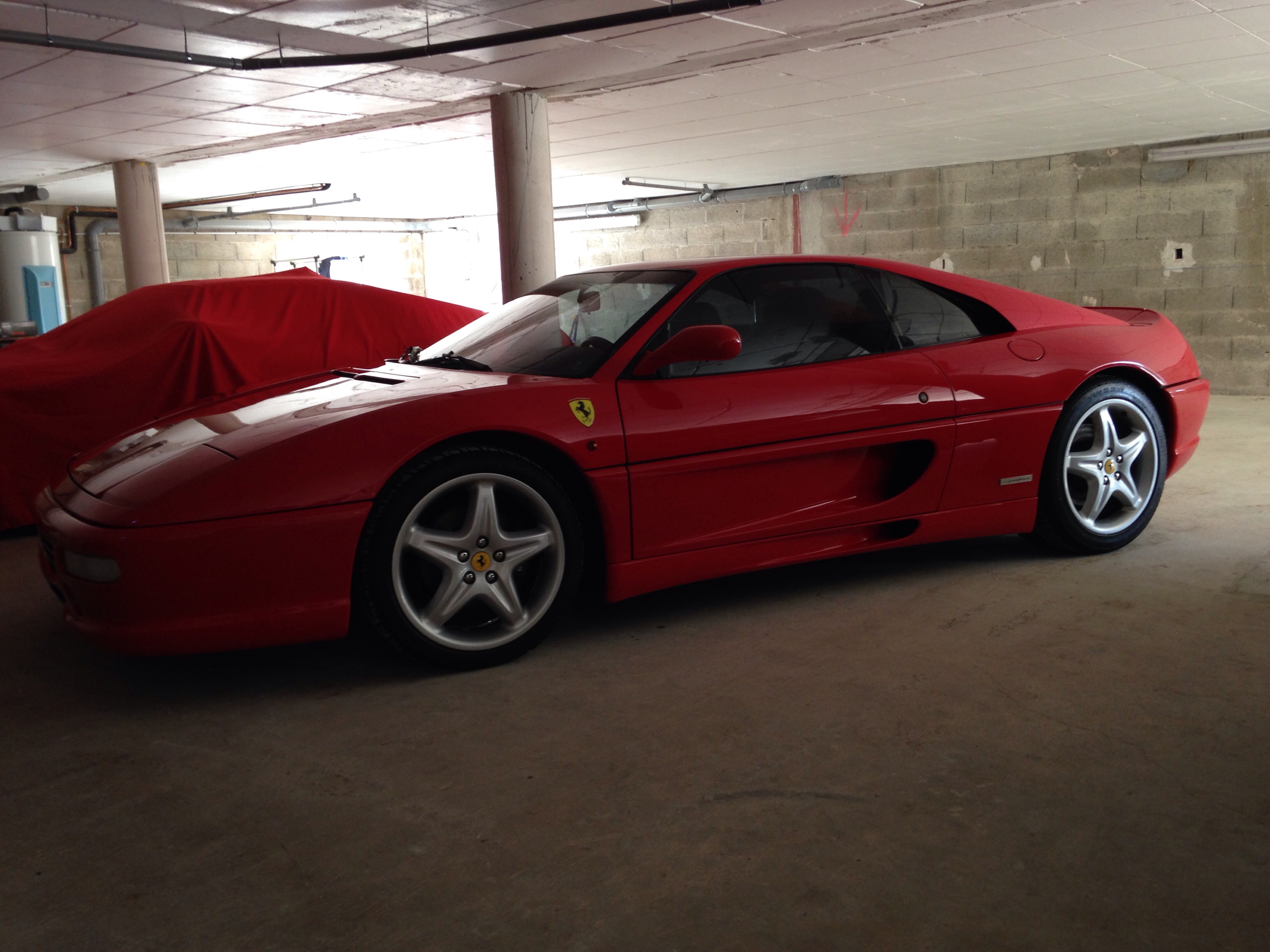

Bonjour brutus. Je lave mes autos avec la gamme de chez SWISS VAX. Les produits sont de bonne qualité même s'il doit exister d'autres bonnes marques moins chères. Mais j'y trouve mon compte. J'ai créé un post: nettoyage de printemps dans l'onglet 348/355. Ci dessous le mode opératoire pour un gros nettoyage. Et quelques photos. Bon nettoyage à toi.
 Salut
Voici le bon de commande que j'ai passé à SWISS VAX et voici le mode opératoire que j'ai suivi afin de faire au mieux (pour un amateur :P  )
1/ Laver les jantes (brosse + wheel + wheel brush)
2/ laver la carrosserie et la sécher (gants de lavage + micro dry pour séchage + car bath)
3/ décontamination (QUICK FINISH + PAINT RUBBER JAUNE)
ATTENTION, Ne pas laisser sécher le QUICK FINISH, on utilise le PAINT RUBBER du haut vert le bas sans laisser sécher . Personnellement j’essuie avec un microfibre une fois passé le PAINT RUBBER mais ça le manuel n'en parle pas.
4/ CLEANER FLUID REGULAR (HUILE NETTOYANTE POUR RAVIER SANS ABRASIF) C'est ce que j'ai utilisé à la place du POULISH qui lui est abrasif.
Il faut l'appliquer avec un PAD BLANC, attendre 1 min max sans laisser sécheret essuyer avec MICRO FLUFY BORD GRIS
5/CIRE: SCUDERIA
Mise en œuvre à la main ou avec PAD NOIR
FAIRE TOUT LE TOUR DE LA VOITURE (une fine couche mais il faut qu'elle soit uniforme)
1 ER PASSAGE AVEC MICROFLUFY BORD ROUGE POUR ESSUYER
2ND PASSAGE AVEC MICROPOLISH BLEU POUR FINITION AU TOP
6/LAVER LES VITRES (crystal + micro glass duo)
7/LAVER PNEU (PNEU + PNEU BRUSH)
8/ CIRE JANTES
Pour les CUIRS, il existe un kit (LAETHER CAR KIT)
Pour info s'ils n'ont toujours pas de CAR BATH pour lavage voiture, commandez du BIKE BATH, c'est le même produit. d'ailleurs, j'ai commandé du BIKE BATH et j'ai reçu un flacon de CAR BATH.

OK beau travail Mika mais ça tu le fais 1 fois tous les 2/3/4 ans pas à chaque lavage. Là on est limite travail de pro alors du coup moi avec mon Mir vaisselle et ma Fée du logis je fais petit joueur. J'ai aussi des produits de pro (parait-il) + lustreuse + les mousses + les micro fibres de qualité mais tout ça c'est pour le grand nettoyage du printemps des années bissextiles.;)
Je pense que Brutus pense au lavage courant, la douche simplement.
Mika 348
il y a 57 minutes, camille a dit :
Oui tu as raison. 1 fois chaque 2ans sinon tu t'arrêtes à l'étape 2. Lavage + séchage a la main.;)
