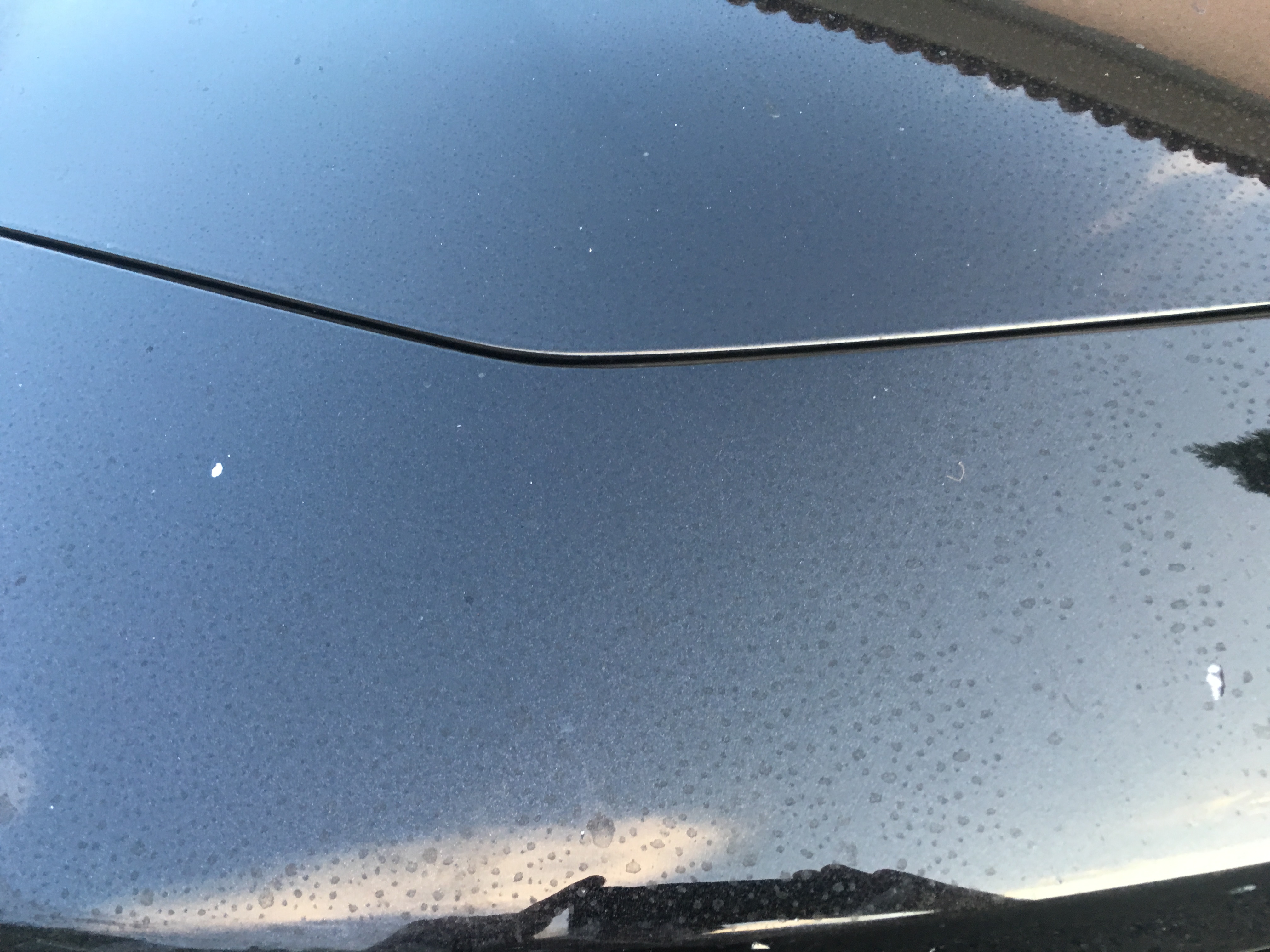

Ma FF est de 2012 et j ai 34000Kms. Jamais de circuit. J ai changé les plaquettes a 25000Kms chez Ferrari GENEVE, et j'ai depuis ma descente dans le sud de la France jeudi dernier le voyant CCM qui s allume m indiquant usure des disques céramique. Connaissez vous la durée de vie des disques céramique. Je roule fort, certes, mais pas de circuit.

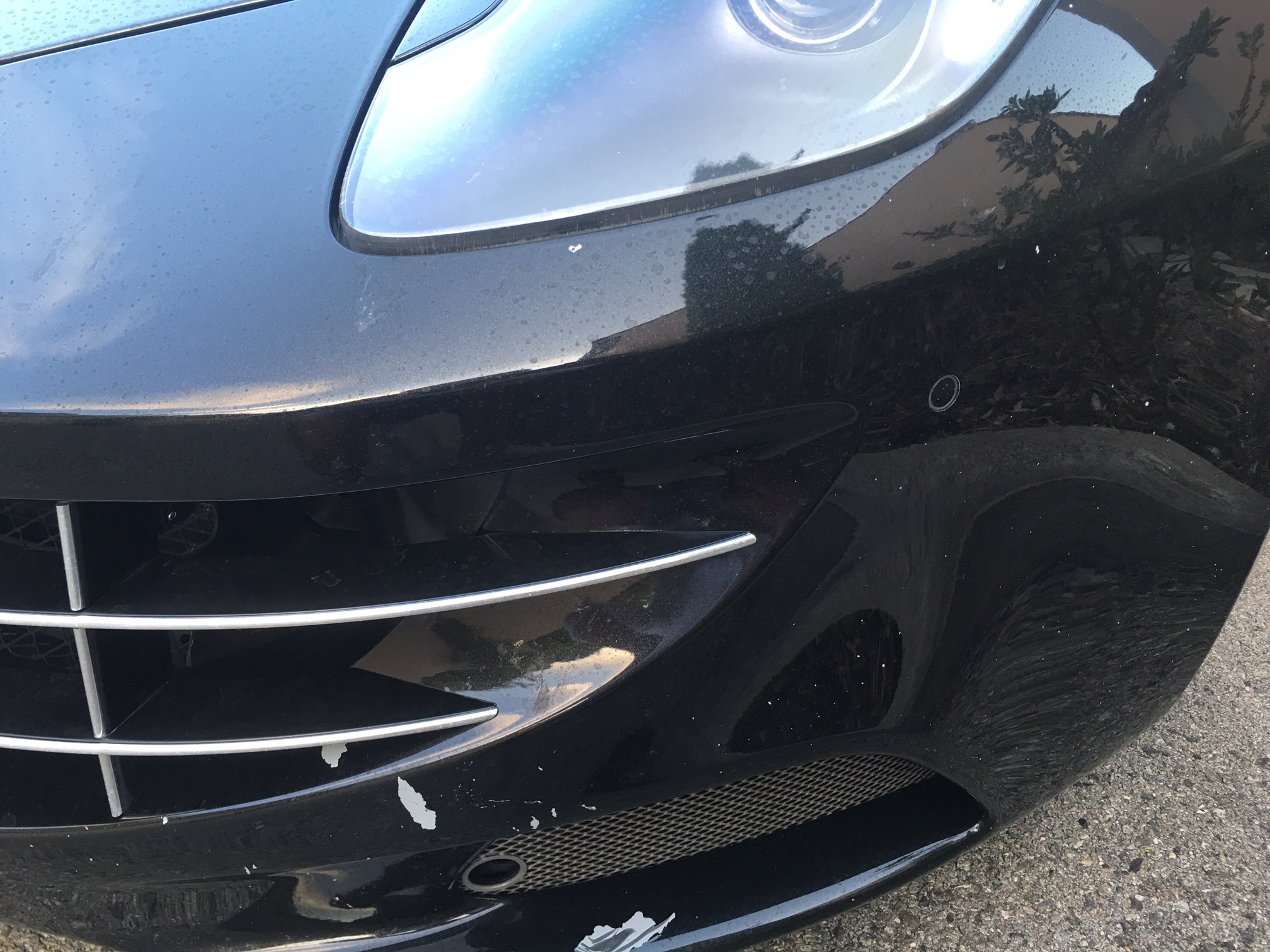

sans parler qu Apres un coup de l'archer pour enlever les moucherons a l avant j ai la peinture qui s en va.
Bref ça va pas super.
Olivier
Il y a 2 heures, olivier1294 a dit :
C'est sûr que si tu enlèves les moucherons au tir à l'arc...:P
Le problème du karsher c'est qu'on pourrait s'imaginer que tu y es allé un peu comme un bourrin. Tu dirais que ta peinture part au lavage main ce serait une autre histoire. À suivre donc.
Pour tes CCM pas de panique il y a des pros sur ce forum qui sauront t'aider à comprendre ton phénomène ;)

Pour la peinture, j ai fait laver régulièrement d autres voitures à ce centre de lavage qui utilise le Karcher et il n y a jamais eu de probleme. Je vais vous envoyer quelque photos du carnage, mais pas moquerie
Ensuite je roule fort mais n avais jamais usé de disques Jusqu alors que les nombreuses voitures que j ai eu. Avez vous une idee de prix pour les disques ?
Si ton pc a été polisher à la rotative et que la couche de vernis restante était ultra mince, c est normal, malheureusement !
Autre possibilitée, s il a été repeind et que les couches de vernis étaient mal appliquées ou insuffisantes...
D origine, les couches de vernis chez Ferrari sont ultra épais, et beaucoup se plaignent en sortie de chaine d un effet peau d orange trop prononçé...
  Perso, au vu des dégats, je pense que ta couche de vernis doit etre ultra-fine...

Il etait d origine. Mais bon, ce sera la case peinture. J ai un bon carrossier ça devrait aller. Mon inquiétude ce sont les disques. J espère que ça ne va pas me coûter 15K. Quoiqu il en soit merci, très sympa ce forum.

Moi je nettoie la mienne au karcher et j'ai aussi eu le vernis qui a tendance à partir sur quelques mm à l'endroit des impacts de gravillons.... mais pas à ce point !!!!! ET le mien a été repeint déjà une fois avant que je l'achète.....
On dirait vraiment un PC repeint sans vernis ou alors trop fin, c'est bizarre.... c'est sur et certain qu'il est d'origine ?
