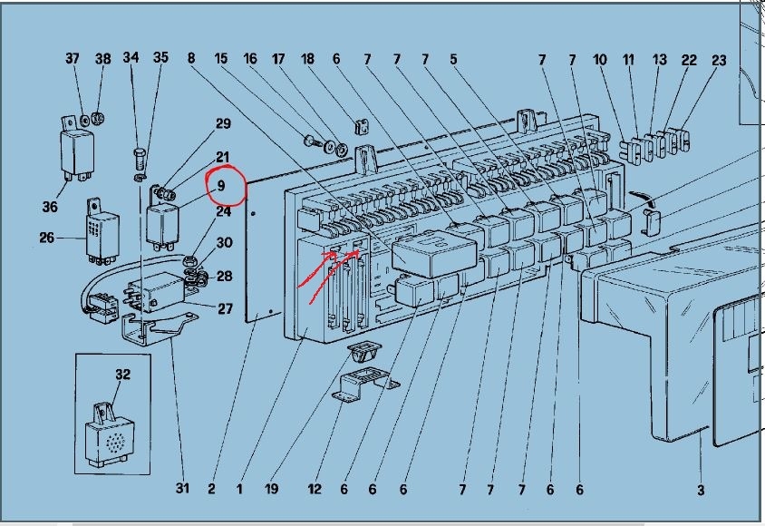

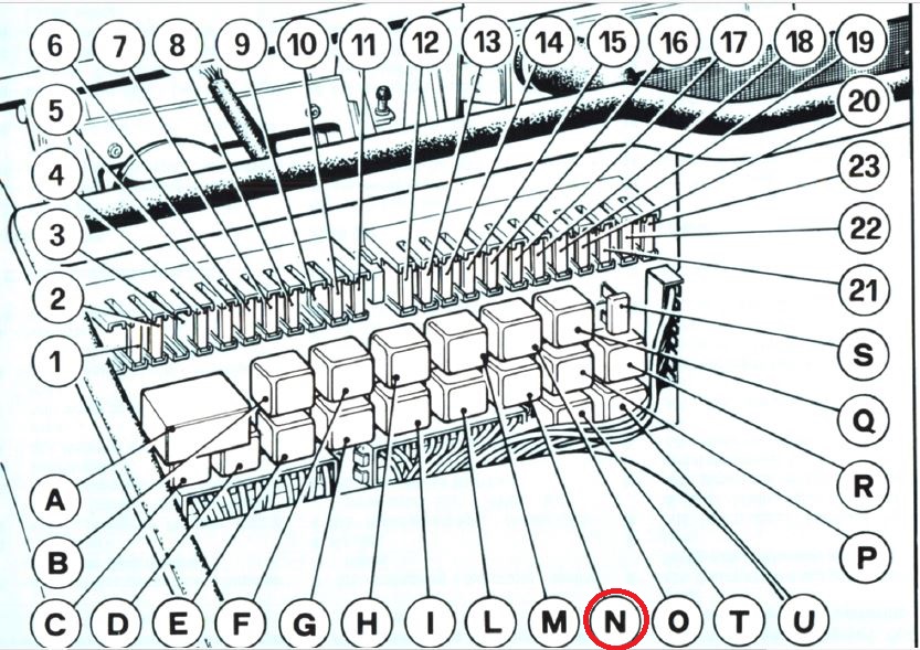

A vérifier :
Relais N ( Bosch 0 332 204 101 )
Suzuki Swift 1,2 GLX Hybride
Se  trouve en général dans la contre aile ,sous le tableau de bord, côté conducteur !
