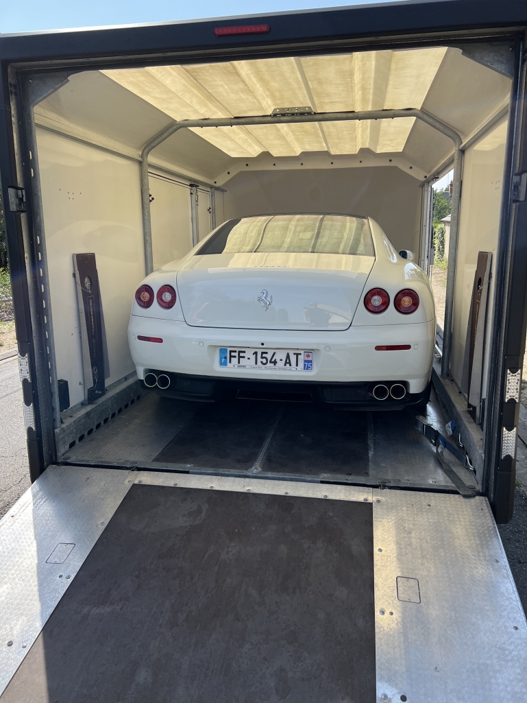

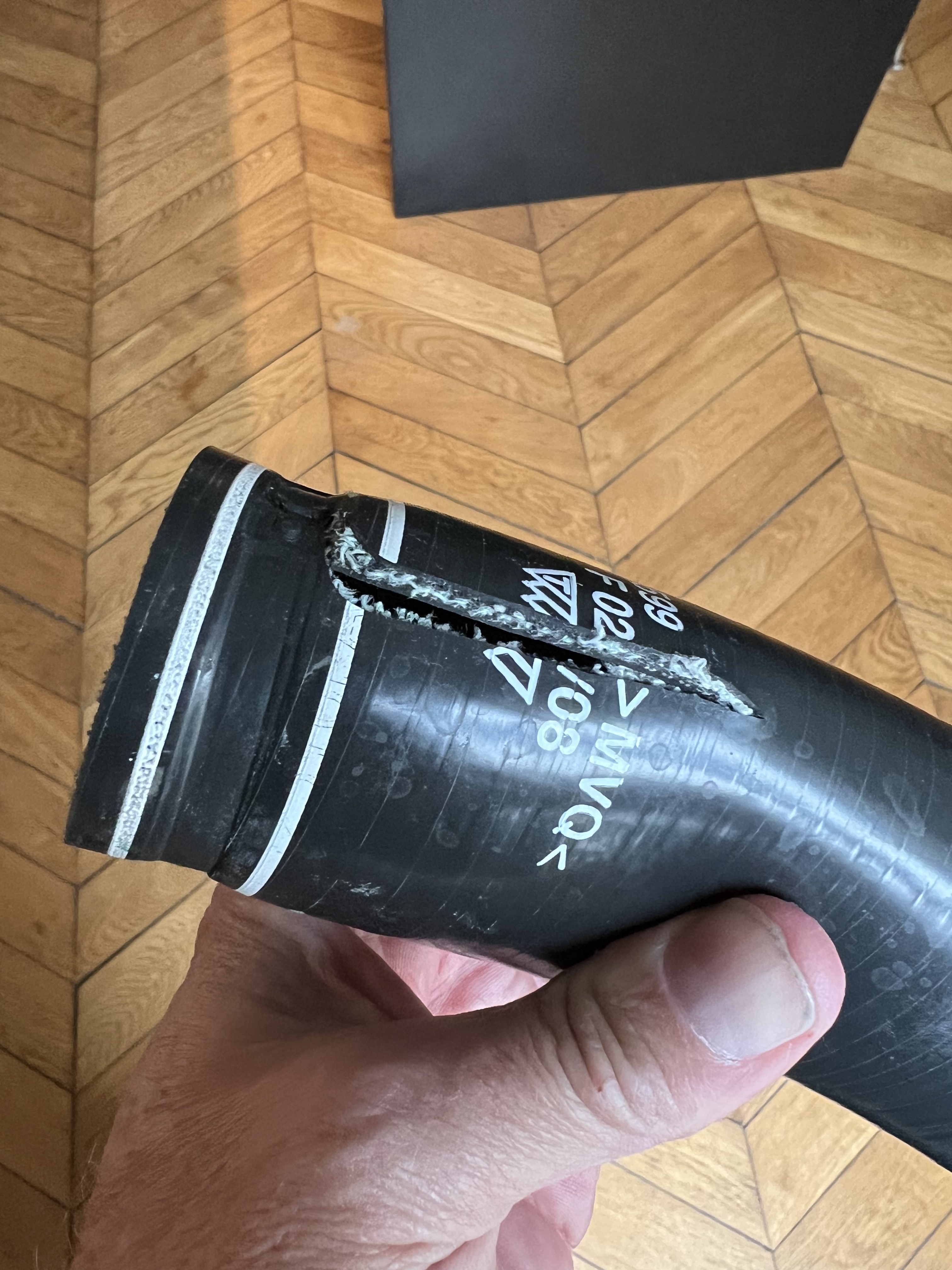

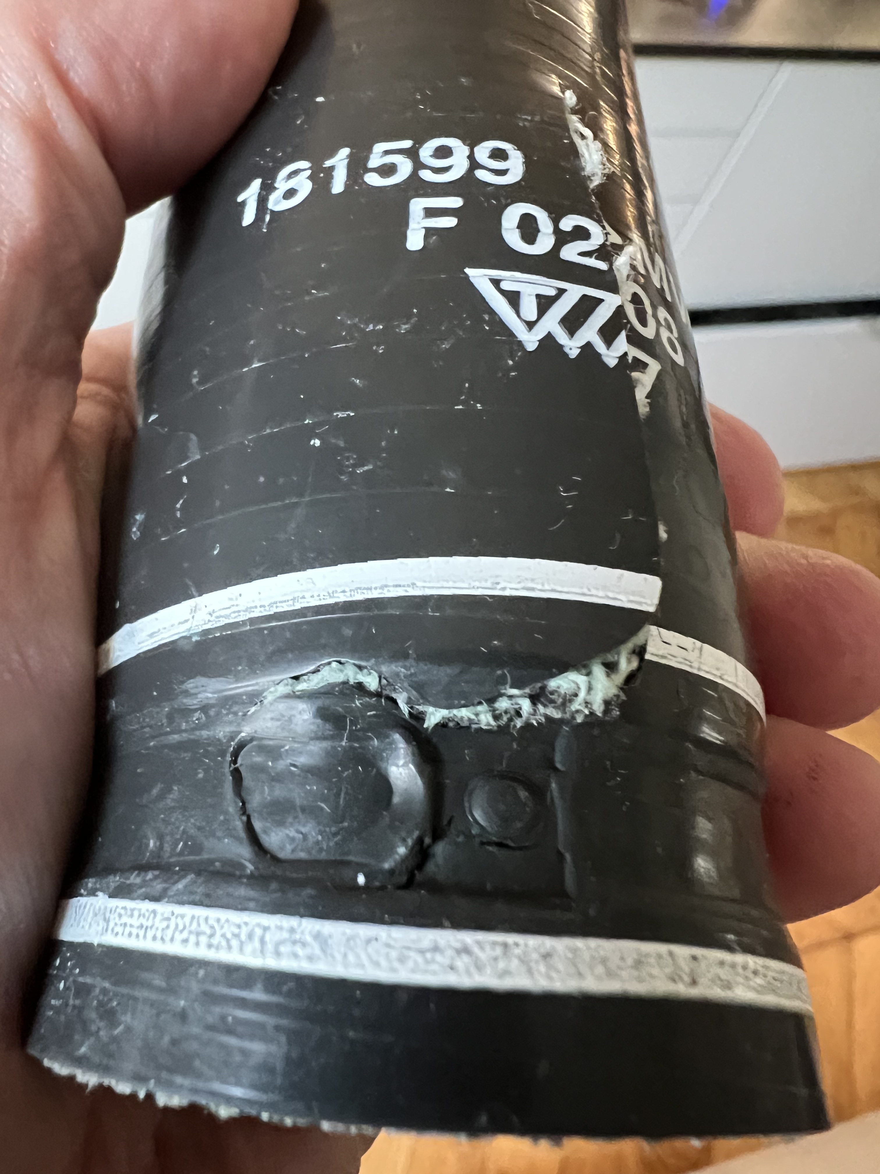

@Mike051  As expected, the hose (181599) aft of the water pump had split…she is at SF Grand Est and will be back at 100% in the coming days.  This will bump my cost  to 0.75  euro/km when the repair and transport cost are added.  This hose (a 200 euro part) should be changed at every cam belt service.
I will also pay a compliment to “Transporter-Motorsport” from Luxembourg.  They were very responsive and professional in moving her from Lury-sur-Arnon to SF Grand Est.
@LondonParis: this hose seems to be a weakness on the 612. On F-chat, lots of them have replaced the standard hose by an improved one (which is red, provided by Ricambi USA I presume?).
But in all cases, SF Grand Est will only install a genuine part.
A good end for this story by the way. 😉

@Mike051
181599 Coolant Hose

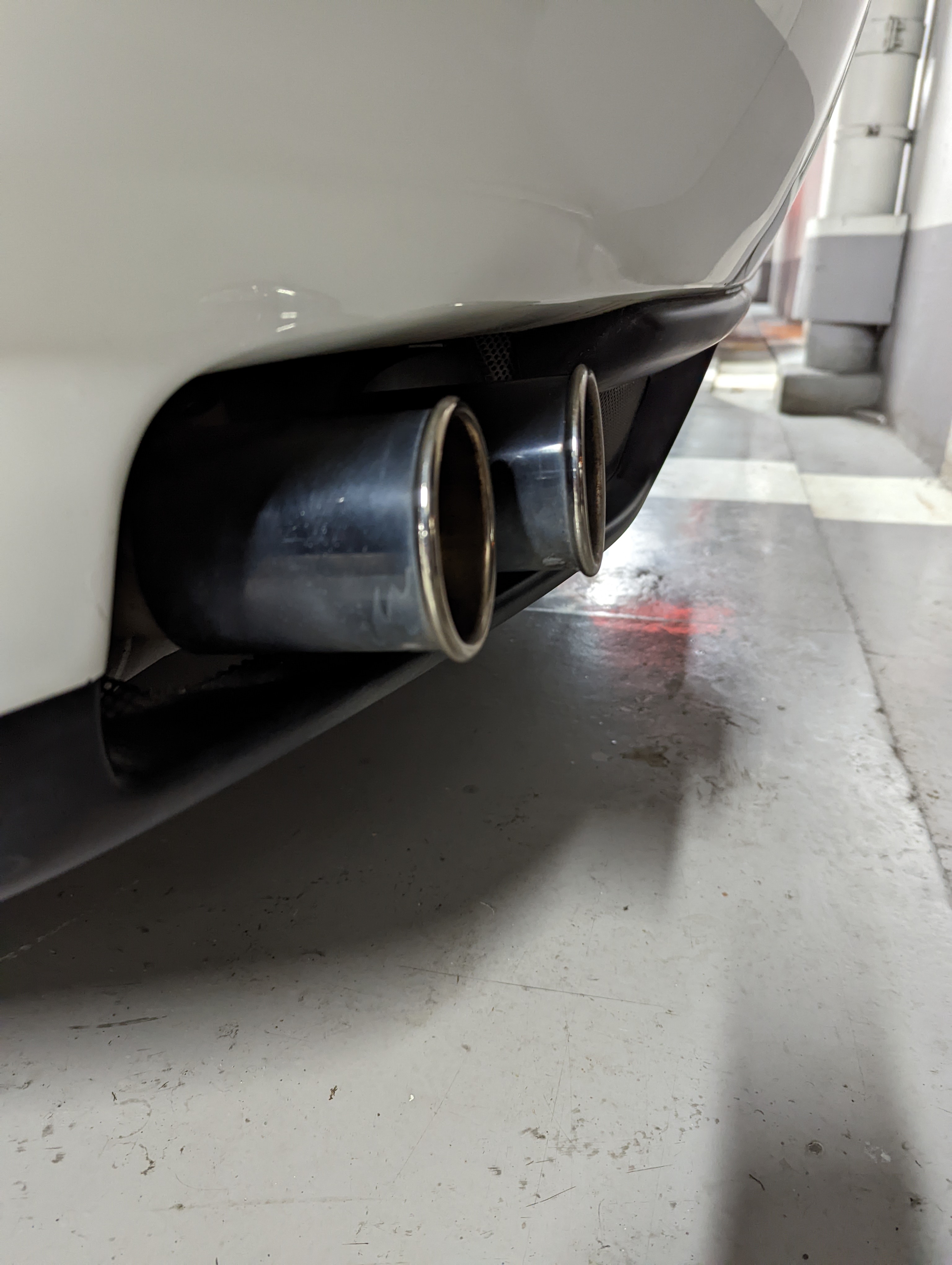

quelle est la différence entre l’échappement sport et le traditionnel?
Thunder49
L'échappement sport est équipé de valves qui s'ouvrent dès que tu dépasses 3000 tr/min.
La sonorité est donc plus puissante et très mélodieuse.
Esthétiquement, l'échappement sport se reconnait par ses 2 tubes concentriques.
Tu trouveras toutes les informations sur la 612 ici
LondonParis
Over the life of the 612 there were at least 3 exhaust options offered depending on when in the production run the car was built.
My OTO has option "EXA2 Sporty Exhaust Pipes"  which has valves and shares the back boxes with the Sessanta models (240524, 240525).

@Mario: l’echappement sport, tu peux l’avoir à partir des millésimes 2006.
Soit en pure option (mais c’est rare), soit intégré aux packs HGTS ou HGTC. Si tu en as sur une 2005, c’est un aftermarket (tubi, capristo, Fuchs…)
A partir de 2008, c’est le pack HGT2 qui remplace le pack HGTC/HGTS avec cette option intégrée aussi dans ce pack.
Tu as aussi, comme indiqué par @LondonParis aussi une option EXA2 (à partir de 2008) qui propose, en plus de l’echappement sport, des sorties d’echappement différentes (voir la photo ci-dessus). Cette option est assez rare.
Sur la bi-ton discutée au dessus, ses sorties d’echappement semblent standard, mais dans les vidéos, on reconnaît le son de l’echappement sport. Donc pour cette dernière, je ne sais pas trop ce qu’elle a… Peut être un tubistyl monté en aftermarket…
A noter tout de même une remarque sur l’echappement sport: pour rien au monde je ne voudrais l’echanger contre le standard car sa mélodie est superbe, mais quand on est sur autoroute à cruiser, les valves s’ouvrant à 3000 trs/min, cela se fait à 125km/h en 6eme et provoque à ce régime un peu de résonance: perso, soit je roule à 120, soit je roule à 140, mais entre les deux n’est pas ce qu’il y a des plus agréables.

The famous hose 181599…it should be replaced every major service.  It will fail!
