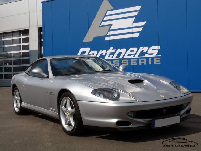

Présentation de ma 550 Maranello , après traitement chez Shine on Wheels , à Arlon .

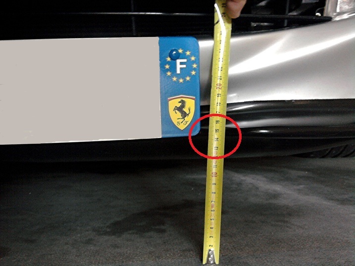

A l occasion tu me donneras la hauteur de caisse , sous le spoiler avant ,s il te plait Bernard ,je voudrais verifier qlq chose ! :)
philippe 512
Jai un kit Fiorano sur la mienne, suspension disques etc etc je voudrais voir si je suis plus bas ;)
Tu dois l etre,mais ta hauteur de caisse se mesure de l interieur du chassis au niveau des supports internes des triangles.
philippe 512
Tu veux dire que ca ne jouerai pas sur la partie basse, dessous du spoiler ?
Trafalgar
14 cm sur la mienne.
J'ai 17 cm

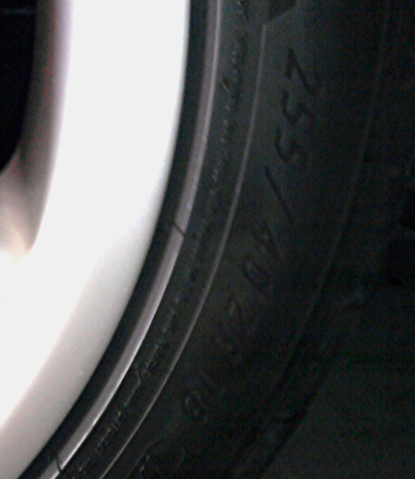

Mes pneumatiques Michelin Sport 255/40 ZR 18 , et a ce propos j'ai remarque qu'en les gonflant à 2 au lieu de 2.2 , j'ai un meilleur confort !

philippe 512
moi je suis un petit 15,5 , mais j ai un gros 2,3 ( on voit pas bien le parking est sombre :-\ ) Pirelli p zero ;)
philippe 512
On a l impression que vous etes plus haut parceque vous avez le petit becquet en retour du spoiler, peint en  :) ??? noir si je ne m abuse ? ???
Ne pas confondre un visuel de l assiette avec la hauteur de caisse.
Ferrari impose des cotes de hauteur de caisse avec des bornes superieures et inferieures,pour l avant et pour l arrière.
Elle se prend sur chaque roues,de l interieur du chassis. Le point de depart de la mesure est different en fonction des modèles et se mesure en mm.Par exemple,sur la 355,le point de depart de la mesure est le centre de la vis inerieure de la fourchette du triangle posterieur(là ou tu ajoutes ou enlèves des cales pour regler la geometrie),en vertical droit jusqu au sol(le plus plat possible evidemment,d ou l usage d un pont bien calibrer pour effectuer la mesure).
L operation est renouvelée sur chaque roues.
La hauteur de caisse arrière determine le ratio sous/survirage;la hauteur de caisse avant la stabilité de l assiette au freinage.
La hauteur de caisse est"le prealable" pour faire une geometrie des trains "correcte". A savoir qu une mauvaise hauteur de caisse,ou dyssimetrique, peut te donner de bonnes valeurs de geo sur le papier;mais qui dans la realité seront fausses!
