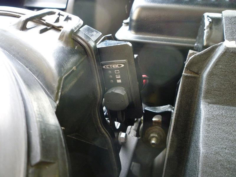

Installation connexion CTek , je cherchais depuis longtemps comment installer la connexion CTek , j'ai trouvé une solution ;)
SFLux
Je ne suis pas sur de bien comprendre Bernard, cela t'indique t'il la charge de ta batterie et tu peux te connecter sur ce boitier au lieu de le faire sur la batterie avec les pinces croco?
