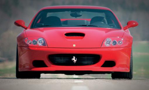

je te remercie de tous les renseignements precieux et precis. Mon interrogation venait du fait que sur la Mara de Bernard on a l impression que le nez est nettement +haut.cela tient au fait , je pense, que le becquet du spoiler est noir (je pense ) cela cree une espece " d illusion d optique  " :):o
Trafalgar
Toutes les 550 Maranello sont sorties avec ce becquet de spoiler peint en noir.  ;)

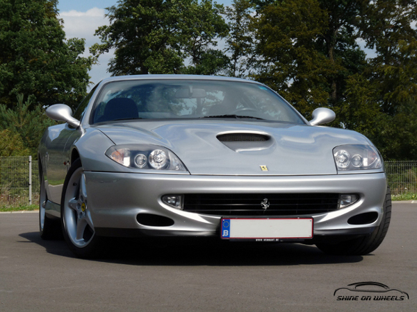

Trafalgar a raison Philippe,toute sont sortie d usine avec la partie inferieure noire satinée ;).
L'impression de hauteur différente peut également venir de la plaque d'immatriculation , j'ai abaissé la mienne , pour un meilleur refroidissement !

il me semble que la partie noire des pare-chocs avant et arrière n'est pas de la même consistance que la partie teinte carrosserie ?
Et Novitec à développé un pare-choc  avant pour les 550/575

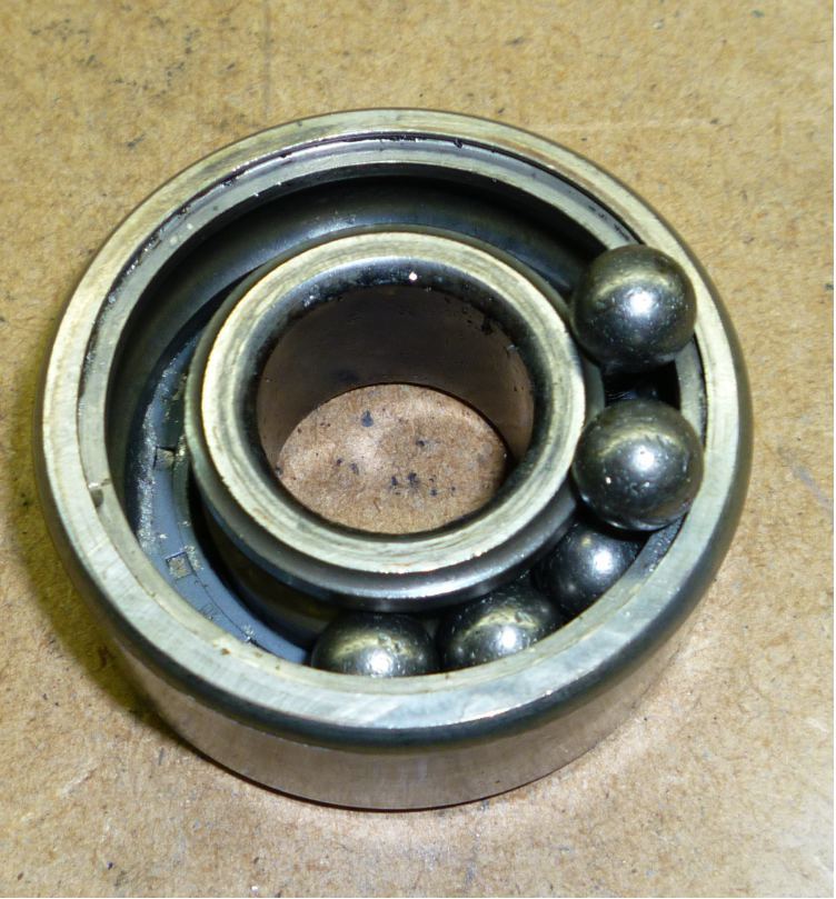

lors de l'entretien des 50.000 kms il a été détecté un roulement défectueux dans la distribution , en principe ce roulement ne subit pas d'effort si ce n'est dans la cas d'une courroie trop tendue ?
enfin , c'est préférable de le détecter lors d'un entretien qu'un jour sur la route .  ;)

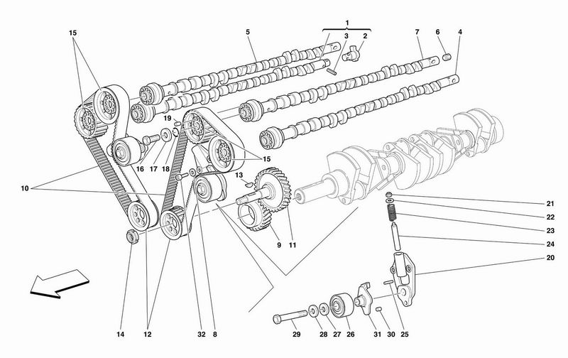

c'est le roulement qui se trouve sur l'axe n°11 (il ne figure pas sur le plan !)

Si c'est celui ou dessus tu as une pignon avec une denture non droite, je pense bien que ca doit prendre de la charge axiale. et donc a terme le roulement a mal. C'est roulement droit ou un roulement a contact oblique? Monté dans el bon sens?
C'est la cascade qui remonte du vilo? Ou c'est celui du vilo (put*** dur a lire leur eclaté....)
Le pignon 9 sur le vilebrequin , entraine 2 pignons (11)  et c'est sur un de ces pignons que le roulement est à remplacer . On remplace les deux !
Ca fait peur  ???
Et pas de bruit perceptible dans la distri ?
si justement c'est ce qui nous a alerter !

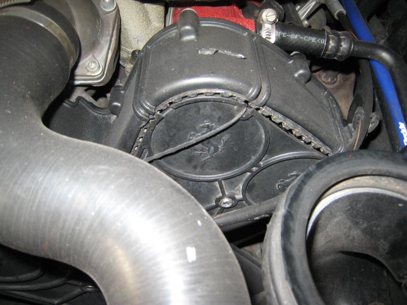

A mon avis , c'est le même problème que l'on avait détecté chez moi , à lire sur le forum FerrariChat  : Damaged cambelt assembly?
A vérifier lors de l'utilisation des roulements !
  Counterfeit Bearings
