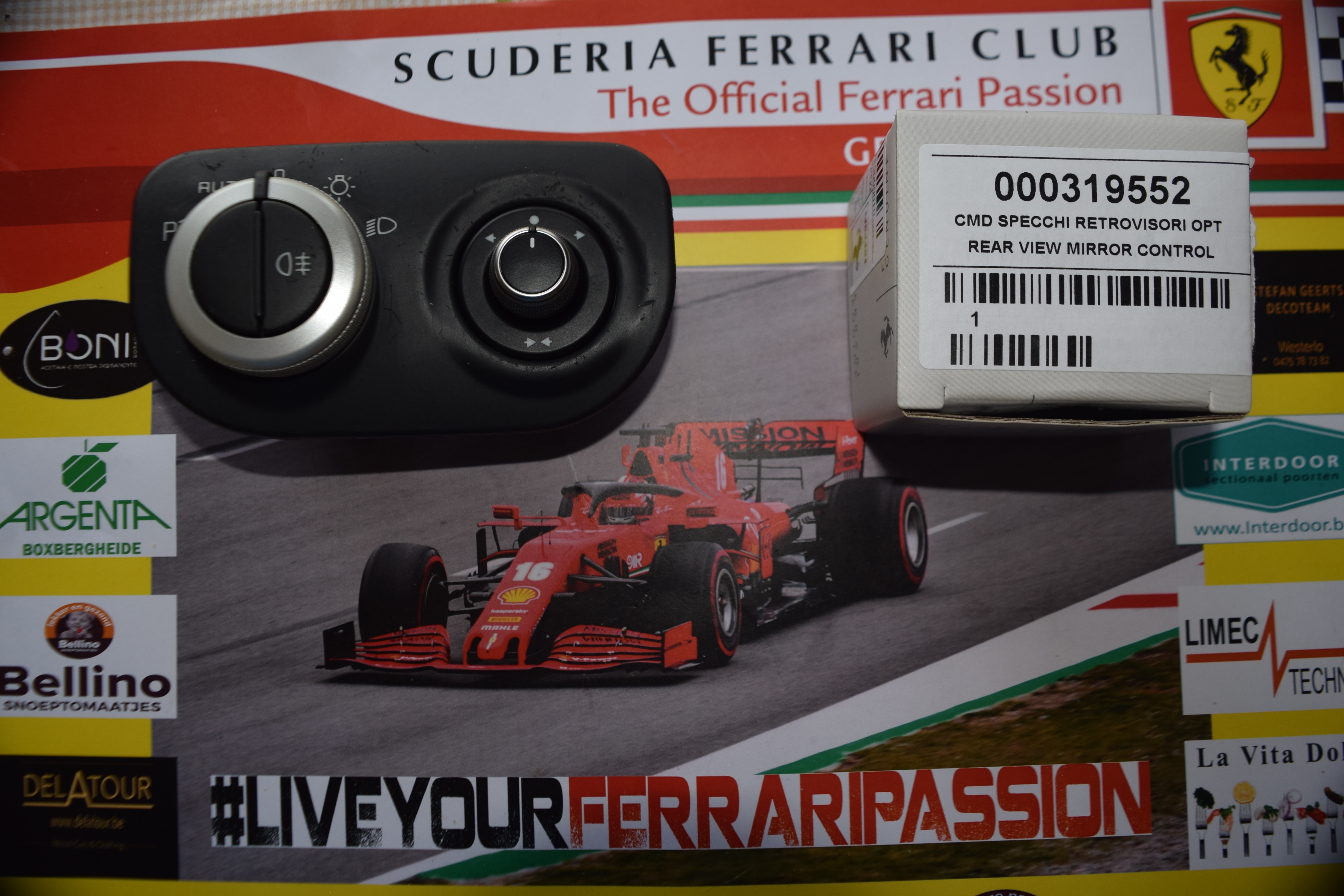

Petit problème avec le commutateur des rétroviseur , en principe il est nécessaire de remplacer , l'élément complet 191966 est disponible au prix de 631.51 HTVA , mais il existe également en version 60 th anniversary moins cher 236539 disponible au prix de 474.67 HTVA. , sans doute compatible  ?
Sur Ferrarichat , il y a un post à ce sujet #$%^&, i twisted off my side mirror control knob from my 612 %^&*($%^&  , dans lequel il serait possible d’utiliser uniquement le commutateur , avec une possibilité chez Maserati , et éventuellement avec celui de la California 319552 à 165.36 htva , que j'ai commandé .
Le 26/03/2022 à 10:47, bernard a dit :
Voilà problème en partie résolu , il ne reste plus qu'a tester sur la 612 , mais à mon avis , cela fonctionnera  ! 😉
