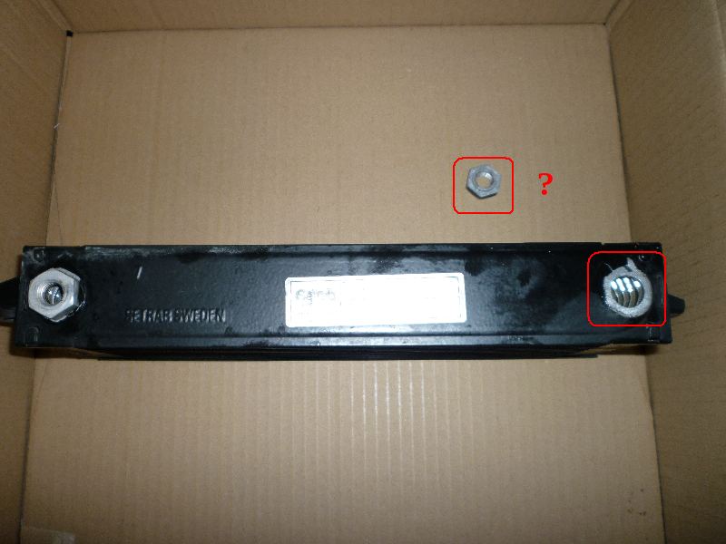

En vérifiant l'état des actuateurs de la suspension arrière , on a constaté que sans doute le propriétaire précédent , pour éviter des frais de remplacement du radiateur de la boite, avait simplement collé une des sortie du radiateur  >:( , conclusion remplacement du radiateur !
Pour information , coût du radiateur référence 168744 : 380 € +TVA

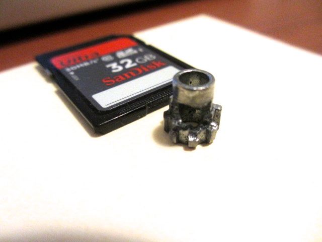

Malheureusement pas de photos , mais je peux vous dire qu'en principe , il suffit de remplacer le petit engrenage que l'on peut se procurer chez    Ricambi America pour réparer le problème , ce n'est pas l'actuateur qui pose problème , mais bien ce petit engrenage qui casse , et qui n'est pas disponible chez Ferrari !

Le problème , c'est que les actuateurs ne sont pas défectueux , mais lors du démontage des actuateurs ils ont du remarquer qu'il y avait des morceaux de ce petit engrenage et en repositionnant les actuateurs , il n'est plus possible qu'ils fonctionnent correctement !
Les actuateurs semblent être en bon état , (je me répète ! ) ce n'est pas l'actuateur qui pose problème , mais bien ce petit engrenage qui casse , et qui n'est pas disponible chez Ferrari !

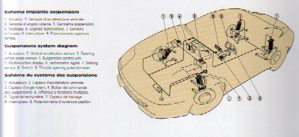

Excusez mon ignorance en mécanique, mais qu'est-ce qu'un "actuateur" et à quoi ce truc au nom barbare sert il ?  :o
AlexG
c'est la pièce rouge sur l'amortisseur qui permets de modifier la dureté d'amortisseur
En bref , l'actuateur est un petit moteur qui par l'entremise du petit engrenage sur le tête de l'amortisseur , gère la dureté de l'amortisseur suivant plusieurs paramètres .

l'engrenage était cassé! ce ptit rien qui coute 35USD chez ricambi necessite normalement un nouvel amortisseur ! :o
tout est en ordre maintenant :)
