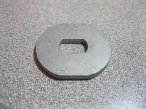

il me semble que sur Fchat certains ont fabriqué une pièce pour l'empêcher de tourner
mes vidéos youtube
tu avais fait quoi pour remédier à ce problème déjà ?
C'est effectivement cette pièce que je voudrais acquérir ;)
philM
tu as le lien sur ferrarichat, je ne le retrouve pas
ça doit pas être bien difficile à faire avec les cotes
c'est ces pièces en alu que tu cherches ?
Modifié par philM
mes vidéos youtube
http://www.ferrarichat.com/forum/456-550-575/402366-shock-turning.html#post142199143
Une des solutions proposée !
Il est possible que ce soit cette pièce qui pose problème ! (référence 170144 )
Ce serait elle qui empêche la pièce 137824 de tourner ?
Modifié par bernard
philM
j'avoue que je n'ai pas trop compris ces histoires d'actuateur notamment s'il y a un ou plusieurs problèmes différents, si c'est le fait de tourner que les abime ou s'il y a quelque chose qui casse à l'intérieur et leur permet ensuite de tourner
mes vidéos youtube
C'est le fait de tourner qui les abime ( le fil se torsade ! ) , lorsque l'on change le mode de suspension , et d''après certains c'est les amortisseurs avant qui sont surtout concernés , et effectivement , cette pièce ( 170144 ) ne se retrouve que sur les 550
