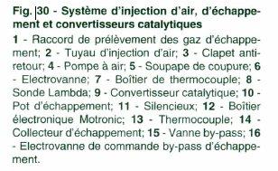

Je suis à coté de la voiture ( et j'ouvre grand mes yeux et mes oreilles :)  ) , il a testé tous les fils du faisceau il y en a deux qui sont défectueux , et un qui qui est limite en résistance , cela peut expliquer le problème de slowdown , avec le fait également que l'on également bien vérifier la connectique des 2 thermocouple control unit (7 sur le plan, bien mal protégé de l'humidité ! ) et j'ai également nettoyé le filtre de la pompe à air ( 4 sur le plan ) car à mon avis jamais nettoyé ( assez difficile d'accés ! ) , pour ce filtre il existe une solution proposée par Cribbj sur FerrariChat   ;)

philM
je suis allé à la pêche aux infos je m'étais imaginé que c'était pour apporter de l'air au moteur pour facilité la carburation mais en fait pas du tout, d'ailleurs si on regarde (plus attentivement que je ne l'ai fait auparavant ...) le schéma proposé par Bernard, on voit qu'il s'agit d'un apport d'air au niveau des collecteurs d'échappement, ça permettrait en fait d'améliorer le rendement des catalyseur à froid. C'est donc un "truc" de dépollution, pas pour la performance ... (donc on s'en fout s'il est bouché :P ) c'est ce que j'ai compris en revanche, je suis à l'écoute de tout commentaire éclairé
il est peut être vrai que ce n'est pas un élément essentiel , mais si il est prévu lors de l'entretien , autant en tenir compte , et c'est la même chose pour les filtres à charbon actif !

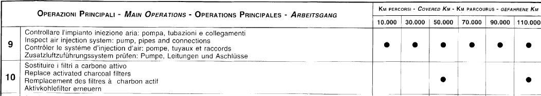

A vérifier lors de l'utilisation des roulements !
