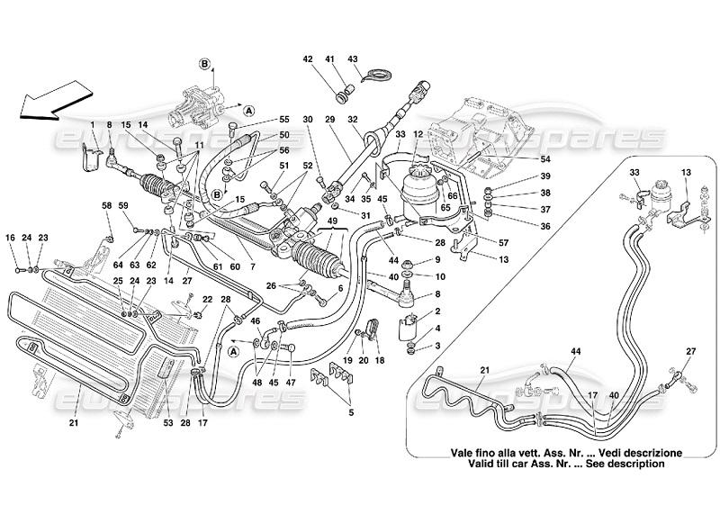

J'ai également détecté un légère fuite d'huile dans le circuit de refroidissement de l'huile du boitier de direction !
( référence n° 178181 ou 170863 , pièce n° 40 sur le plan ! )
Il existe également un point à surveiller sur les canalisations du boitier ! ( référence n° 170860 , pièce n° 50 sur le plan )

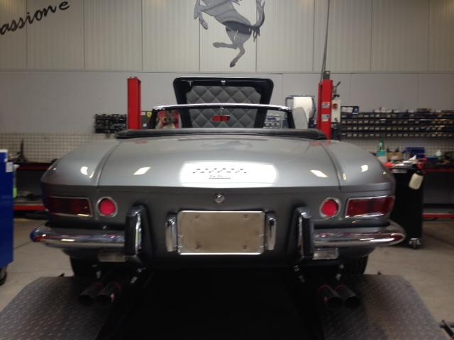

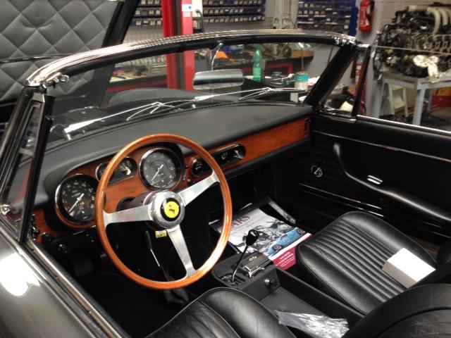

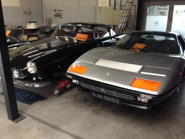

voici quelques belles en cure de jouvence à l'officina... 275, BB512, 275 naso corso, 348, 550, Fiat Dino, etc...
Bruno , tu oublies , les 2 plus belles , dehors !
:D
