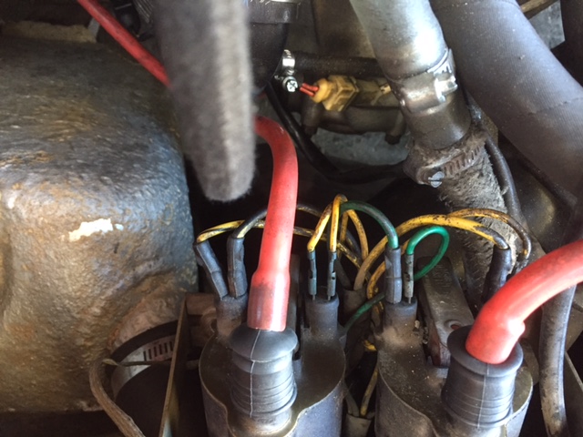

Alchiemist
Rebonjour,
En controlant l'allumage je me suis rendu compte que les fils elec des 2 bibines ne sont pas "symetriques". je m'explique:
J'ai 2 faisceaux en amont des bobines avec chacun 4 fils, dont 3 jaunes et un vert. Il y a 2 types d'epaisseur de fils ("epais" et "fin") Chaque bobine a 4 cosses, 2x2 paires.
La bobine qui sert le banc arriere est connectee aux 2 fils verts (1 fin, 1 epais) au niveau de la paire de cosses "avant". La paire de cosses "arriere" recoit 2 fils jaunes (1 fin, un epais).
La bobine qui sert le banc avant (le plus proche de l'habitacle donc) recoit 4 fils jaunes. La paire de cosses "avant" recoit 2 fils jaunes epais, la paire "arriere" 2 fils jaunes fins.
Les 2 bobines sont reliees entre elles par un fil jaune fin de la cosse la plus en arriere de la bobine arriere a la cosse de gauche de la paire arriere de la bobine avant (si quelqu'un me suit encore, chapeau!).
2 assymetrie qui me suprennent donc (mis je ne suis pas electricien!): 2 fils verts sur une bobine, aucun sur l'autre ; la bobine avant ou chaque paire de cosse recoit un meme type d'epaisseur de fil (paire avant: epais ; paire arriere: fin) versus la bobine arriere ou chaque paire de cosse recoit un fil epais et un fin (les fils verts sur la paire avant, les fils jaunes sur la paire arriere).
Je vais essayer de mettre une photo en ligne apres, mais quelqu'un aurait-il un commentaire sur ce montage (est-il bon ou des fils ont-ils ete inverses)? Mieux, quelqu'un aurait-il une photo du cablage de ses bobines (rappel: 308 QV 1984) ou un schema elec (je n'ai pas reussi a en trouver de lisible). Enfin, pensez-vous qu'une inversion sur ces cabalges pourrait generer les rates moteurs que je resents?
Merci a ceux qui seront arrives au bout de cette lecteure!
Alchiemist
Voila la photo des bobines. Les fils sont jaunes ou verts (si c est noir, c'est que c'est sale mais jaune dessous ;-). La bobine "arriere" est a droite, "l'avant" a gauche
F355QV70

NPGPrince
Il va falloir que je vérifie les schémas électriques et que je compare aussi les couleurs, mais il me semble que tu dois avoir un fil vert sur chaque bobine.. il me semble bien que sur mon moteur (QV) j'ai une cosse male d'une des bobine sur laquelle rien n'est branché.. ça fonctionne très bien ainsi.. ça vaut le coup d'en profiter pour faire un point là dessus.
