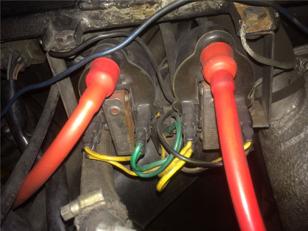

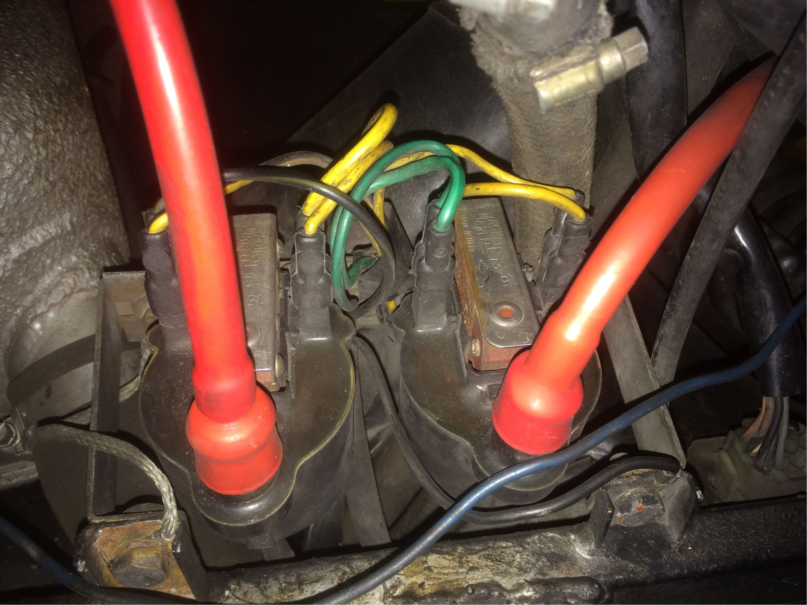

Le 25/10/2016 à 09:34, NPGPrince a dit :
Il va falloir que je vérifie les schémas électriques et que je compare aussi les couleurs, mais il me semble que tu dois avoir un fil vert sur chaque bobine.. il me semble bien que sur mon moteur (QV) j'ai une cosse male d'une des bobine sur laquelle rien n'est branché.. ça fonctionne très bien ainsi.. ça vaut le coup d'en profiter pour faire un point là dessus.
Salut NPG,
merci de ton post. Si tu as le schema elec je suis preneur (ou une photo de ton montage). J ai trouve des photos sur internet, a priori j'avais une inversion mais sans consequence sur la marche du moteur..
Alchiemist
Merci pour cette photo D@vid, je m en vais la comparer.

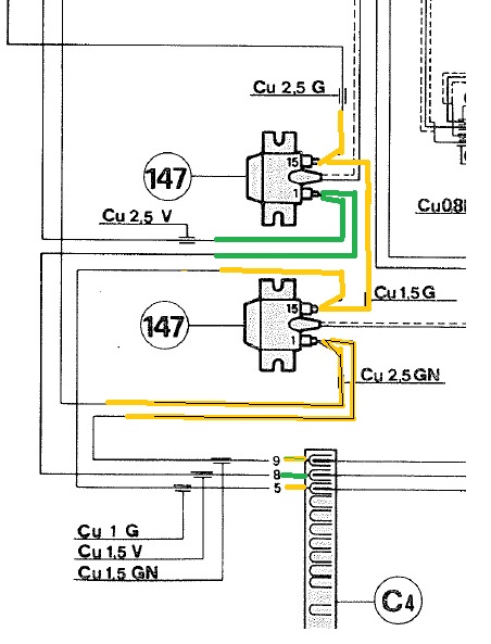

NPGPrince
Voici une petite copie du schéma de branchement des bobines, j'ai surligné en couleur pour mieux voir (G : jaune, GN : jaune rayé, V : Vert)
