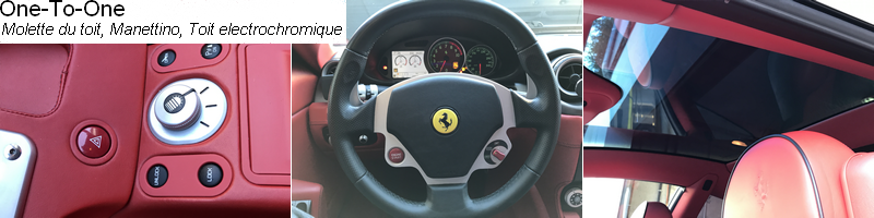

    - Les One-To-One (OTO), construites à partir de 2008, ne sont pas des séries spéciales (car pas de nombre limité), mais plutôt une version à part entière dans le sens où, Sessanta mis à part, ce sont les seules à disposer du toit elechtrochromique (molète à 3 positions remplaçant le cendrier) et le volant avec Manettino et bouton Start (ils n’étaient pas commandables en option pour les non-OTO). Elles disposaient du programme de personnalisation (appelé alors "Carrozzeria Scaglietti Customisation Catalogue"). Le client se rendait à Maranello pour composer exactement l'auto qu'il souhaitait avec un catalogue d’options élargi. Il n'y a pas de chiffres exacts mais en recoupant différentes statistiques on peut penser que Ferrari a produit entre 200 et 400 OTO. Comme elles ont été produites à partir de 2008, elles ont toutes les freins CCM.

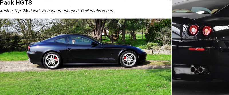

    HGTS (environ 13k€) : jantes Modular 19 pouces, échappement sport avec grilles arrières chromées, réglages de suspension plus sportifs (barres anti-roulis majorées), programme de boite F1-S

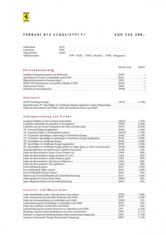

    Félicitations , très complet , pour informations les options disponible en Allemagne en 2009 ;)option612DE-1-page-001.thumb.jpg.3c0c4972de83b507ff5c41089bb60795.jpgoption612DE-2-page-001.thumb.jpg.88e6999d28a332b31df173242d19519a.jpg
    A lire également dans la revue du Club Ferrari France n°15 décembre 2007/janvier 2008,  le tarif TTC et les options . ;)
