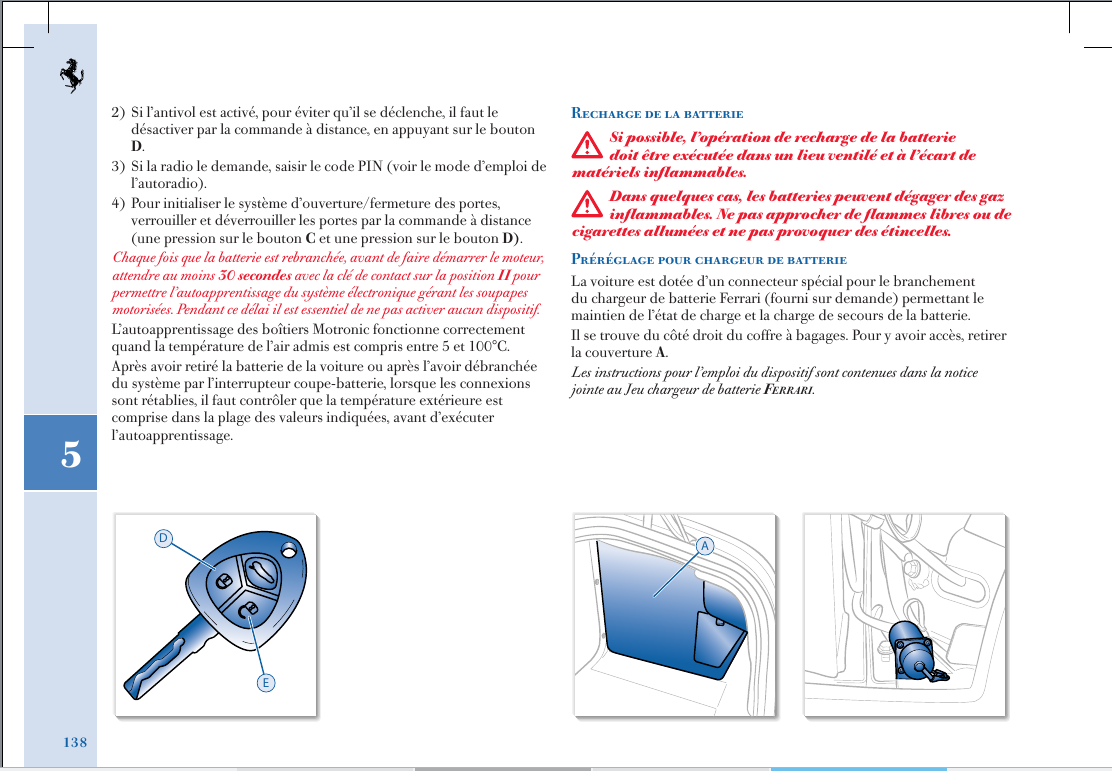

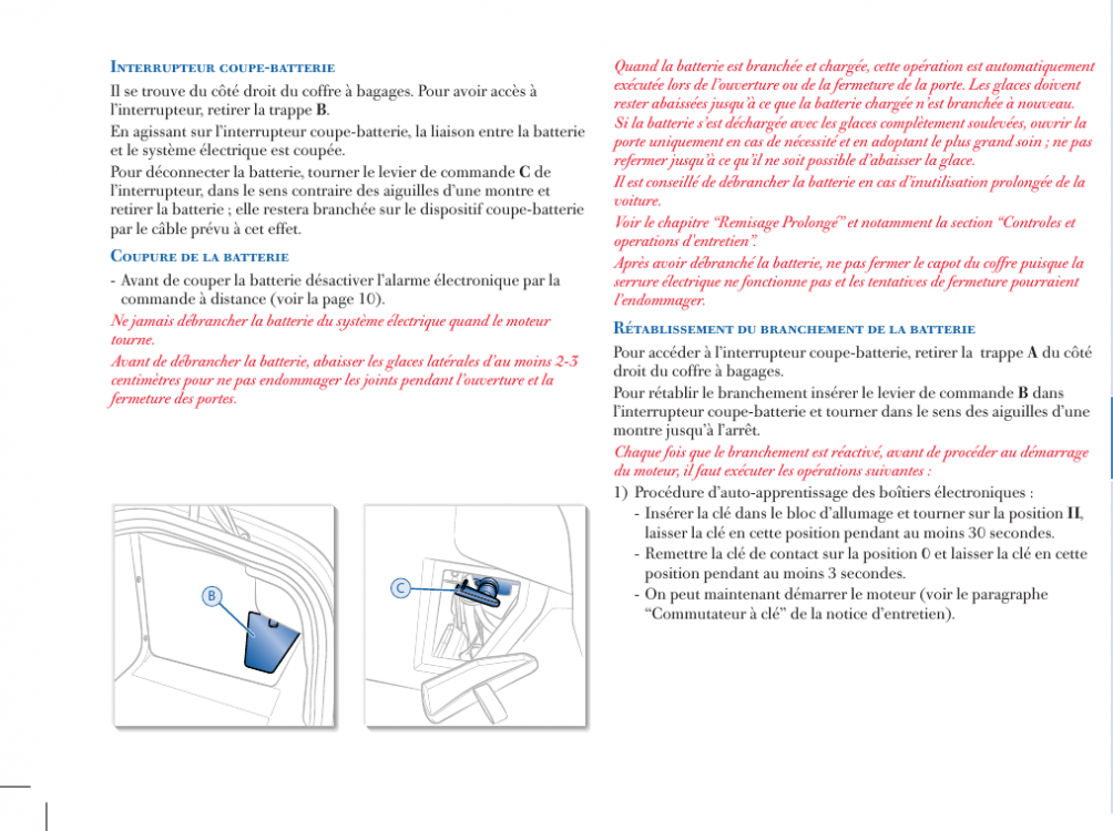

    C'est vrai que je n'avais pas pensé à publier la notice en Français. Merci @bernard;)
