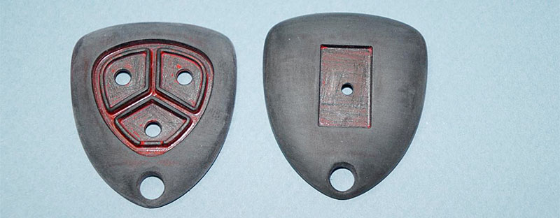

    Etape n°3 : Décapage des deux pièces rouges
    Pour décaper vos pièces, il vous faut :
    - un produit décapant, dans notre cas du Glanzer : facile à trouver, pas cher, réutilisable et aucun risque d’abîmer le plastique
    - un récipient, si possible avec un couvercle, vu l'odeur du décapant
    - une brosse à poils durs ou en fer
    - un morceau de papier de verre avec un grain assez gros
    Commencer par poncer légèrement avec le papier de verre. Attention, il ne s'agit pas d'enlever la peinture mais juste d’entamer le vernis pour une meilleure action du décapant. Placer la clé dans le récipient, la recouvrir de décapant puis fermer le couvercle. Laisser tremper au minimum 24h en passant un coup de brosse de temps en temps. Si vous utilisez une brosse en fer, ne pas trop insister sous risque de marquer le plastique et de devoir passer des heures à poncer/lisser.
    Si la peinture résiste, il est possible du racler avec une lame de cutter, mais doucement. Tant que le résultat n'est pas à la hauteur, laisser tremper. Une fois bien décapée, rincer à l'eau claire et laver au produit vaisselle puis laisser sécher. Après 36h, voilà ce que j'obtiens sans efforts :
