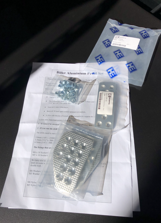

    Une fois le paquet reçu et ouvert, voilà ce que vous avez :
    Une notice d'installation très complète et détaillée, avec des photos en noir et blanc, est fournie et je l'ai suivie à la lettre. J'ai pris plusieurs photos pendant le processus, mais on retrouve les mêmes photos dans la notice (sauf que c'est pour une Ferrari 348).

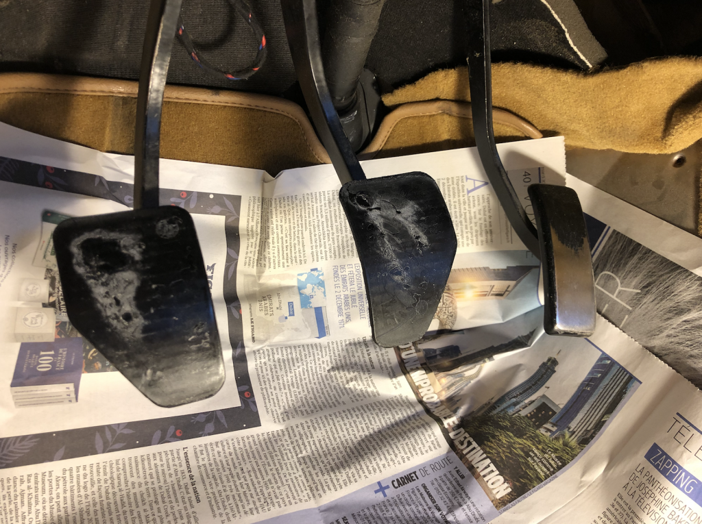

    Les protections plastiques des pédales d'embrayage et de frein enlevées (Cela s'enlève très facilement, sans rien abimer) :

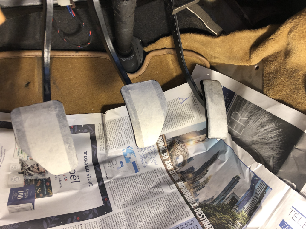

    Ensuite, pose de scotch de protection sur les pédales :

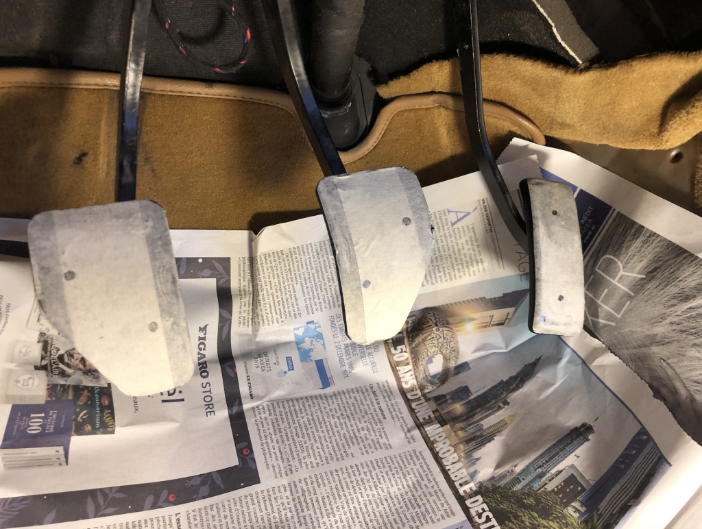

    Les emplacements des trous, une fois marqués :

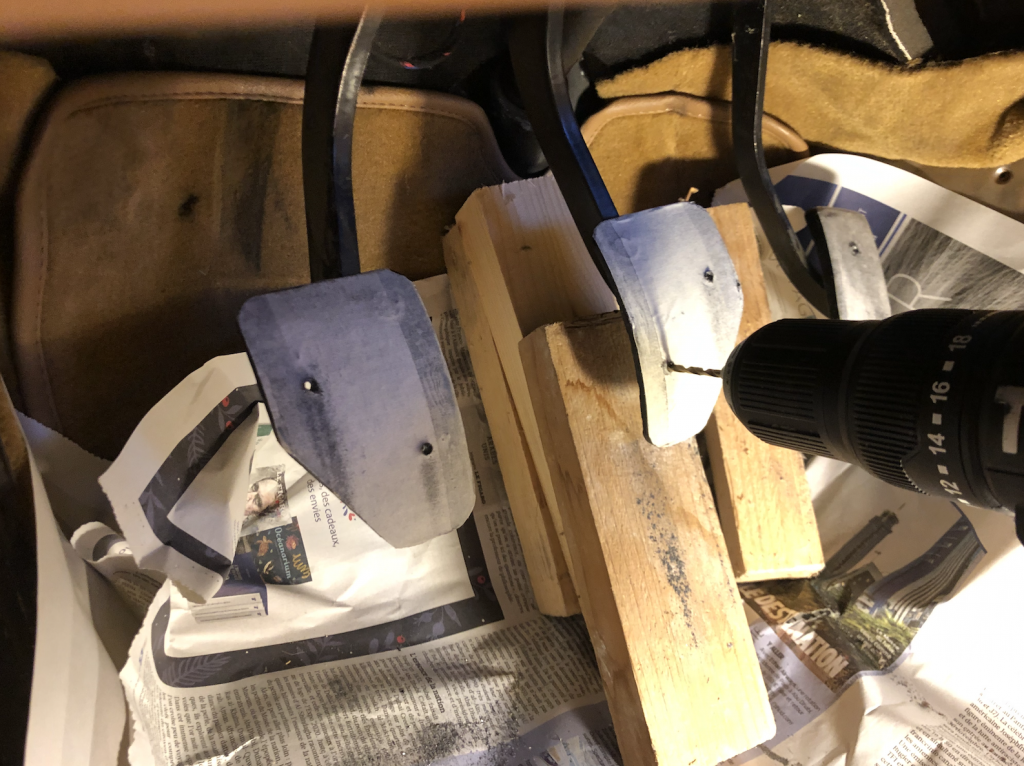

    Puis on passe au perçage :

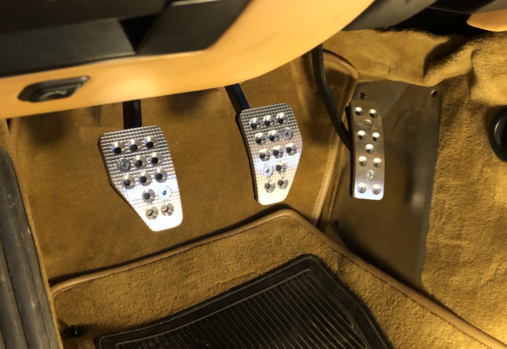

    Un fois les scotchs de protection retirés, il n'y a plus qu'a visser les pédales :
    J'aime le rendu final. Je sais que la Ferrari 456 est une GT, mais cela lui donne une discrète touche de sportivité et je trouve que cela lui va bien, avec le pommeau aluminium de la boite de vitesse.
    D'autre part, les protections caoutchouc d'origine ne sont pas dignes d'une Ferrari (même pas de logo dessus) et le processus est réversible. Il n'y aura que 2 petits trous visibles sur la pédale d'accélérateur.
