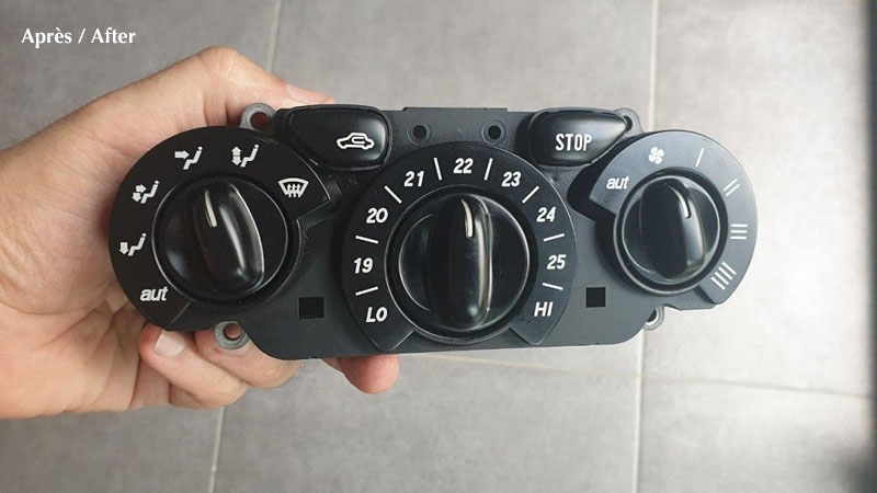

    Dans la Ferrari 360 Modena, c'est souvent les interrupteurs des lève-vitres, chauffage, cendrier, réglage des rétroviseurs. Je suis un peu au-delà d'amateur en mécanique et je sais que certains hésiteront à se lancer dans le démontage, surtout sur une Ferrari. Et bien surtout n'hésitez pas à vous lancer car plusieurs de ces pièces sont facilement démontables. Pour le cendrier, vous pouvez démonter les drapeaux, deux minuscules écrous accessibles avec un peu de patience, pour un nettoyage plus méticuleux.
    Une fois passé le produit, vous attendez 5 bonnes minutes puis vous passez une microfibre douce que vous aurez préalablement trempée dans l'eau et essorée. Il faut bien frotter car cette couche de "gras" est assez résistante. Utilisez différents endroits de la microfibre car elle sature rapidement.
    L'avantage du Dunlop 65 est qu'il ne fera pas partir les inscriptions blanches présentes sur de nombreuses pièces, contrairement à d'autres produits plus agressifs, type lessive Saint Marc. Il ne nécessite pas l'ajout d'eau, qui viendrait corroder les fils électriques liés à certaines des pièces à traiter. L'alcool isopropylique peut également être utilisé pour éviter l'eau et la corrosion.

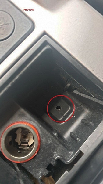

    Etape 4 : Démontage du cendrier
    1. Retirer le cendrier
    2. Dévisser la vis (absente sur la photo mais j'ai mis un cercle rouge à son emplacement)
    3. Débrancher les connexions électriques

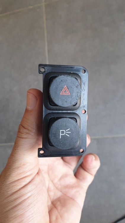

    pour compléter cet article:
    Tous les ingrédients sont sur la table
    La vis solidarise le cache arrière à la console (j'avais oublié de la mentionner dans la partie du démontage de la console de chauffage)
    J'ai tout passé au Poorboy's, reste plus qu'à remonter.
    Pour la console de réglage des rétroviseurs, je vais suivre la vidéo plus haut. Si vous voulez que je fasse quand même des photos, dites le moi ici.

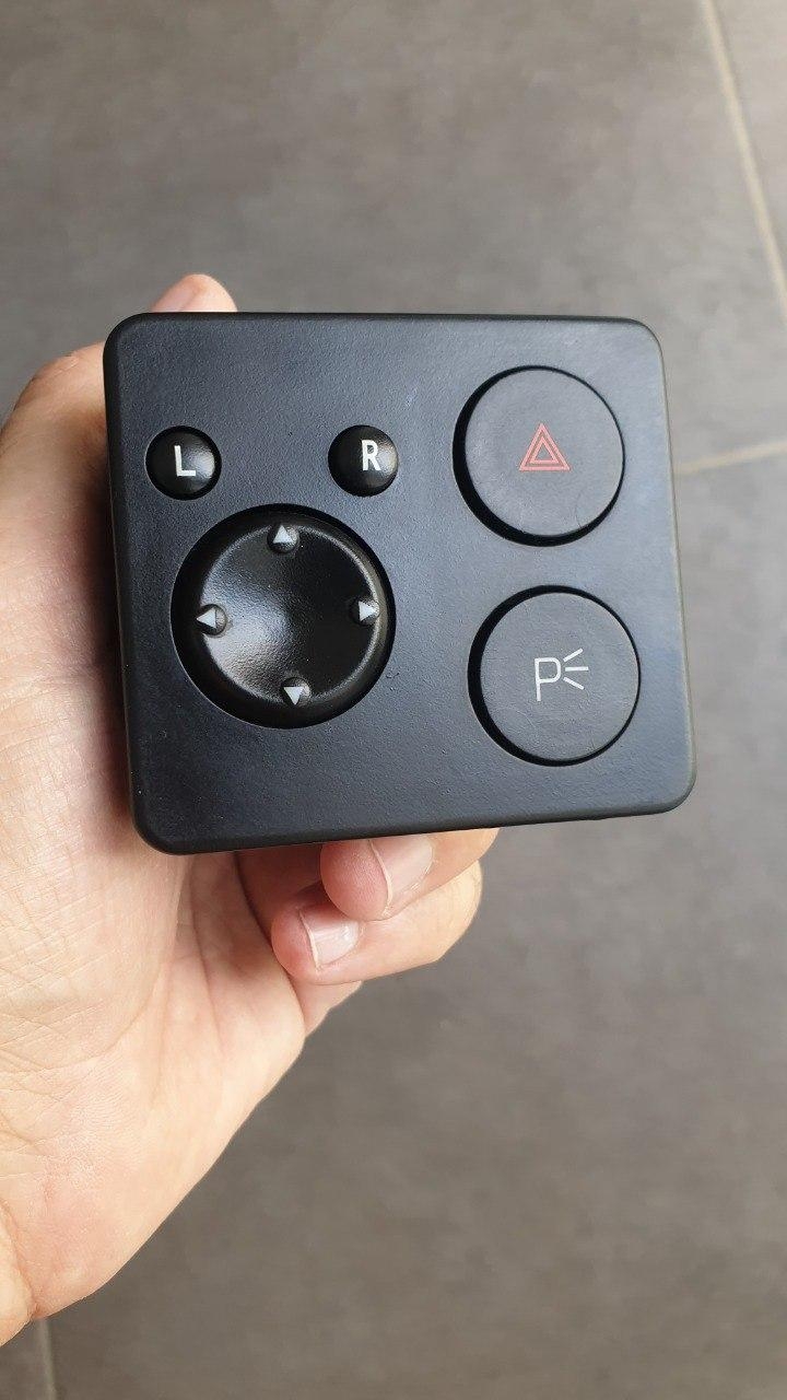

    je complète ce tuto suite à la demande de certains dans mon post d'origine, j'ai démonté la console centrale pour pouvoir nettoyer la console de réglage des rétroviseurs.
    Pour le démontage, j'ai suivi la vidéo que l'on m'a transférée:
    Cette vidéo montre d'une façon très précise le démontage/remontage de la console donc des photos ne servaient à rien. Je vais plutôt vous faire part de mon retour d'expérience.

    Attention quand vous dévisserez les 4 vis qui tiennent la platine des boutons des rétro, elles ont chacune une rondelle qui peut rester collée à la console : bien penser à les récupérer.

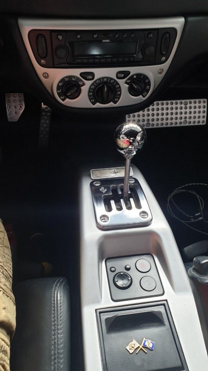

    Concernant le nettoyage, le bouton de réglage des rétroviseurs m'a demandé beaucoup de travail et je ne suis pas à 100% satisfait.
    Je vous poste une photo du travail fini. Oui, je sais le pommeau n'est pas d'origine mais le mien est en parfait état et je ne veux pas qu'il finisse terni.
    J'ai passé le tout au Poorboy's
    Désormais, personne n'entre dans ma voiture s'il n'a pas des patins et des gants 😉
