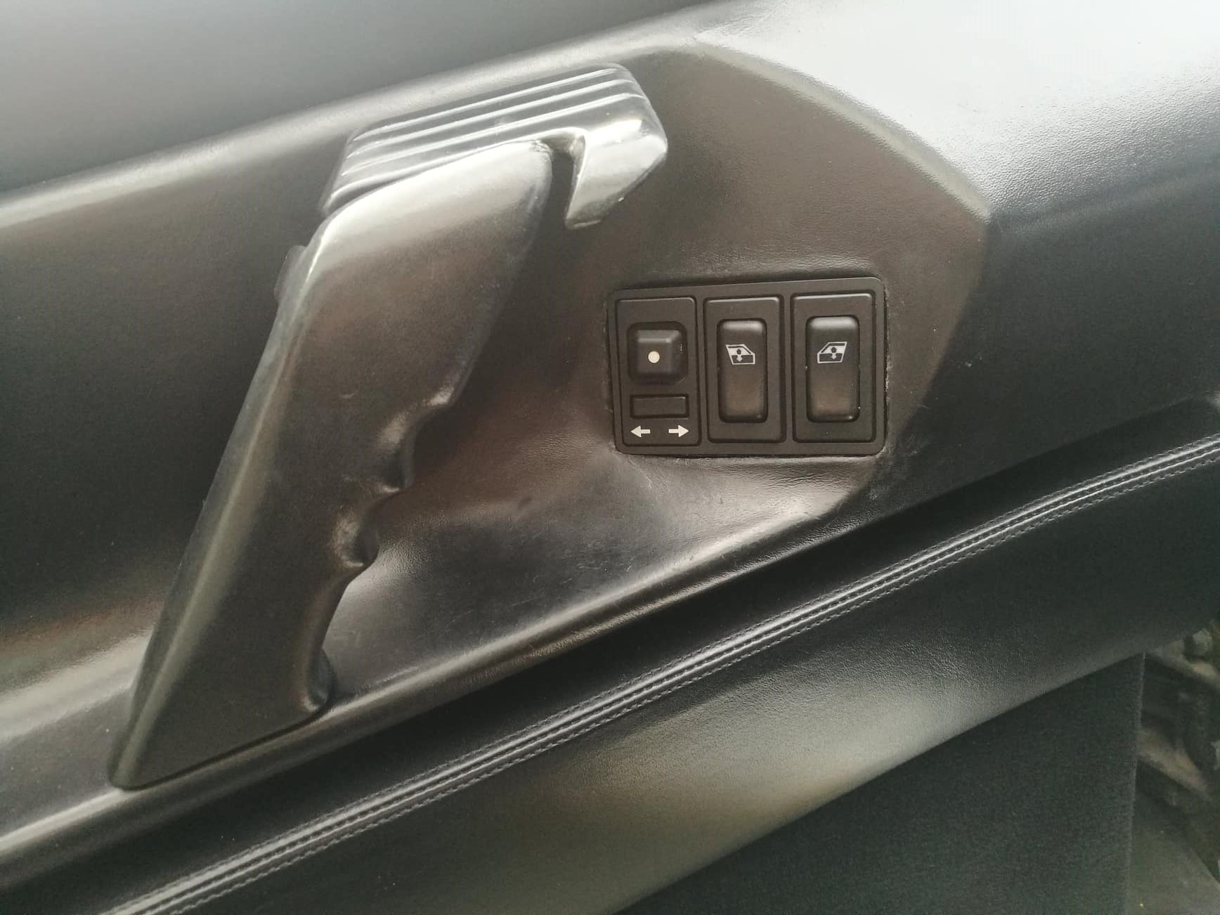

Bonjour a tous
J'imagine que comme moi , pas mal d' entre vous ont des supports de boutons leve vitre endommagés , le mien etait bricolé , recollé.....pas terrible.
J' ai donc redessiné la pièce , et imprimé en 3d , vu que trouver cette piece est.......difficile
Je sais que certains diront que l'impression 3D c' est pas beau , c' est ceci , c' est cela....
En tout cas , en ce qui me concerne , et je suis plutot pointilleux , le résultat me convient !
Puisque j' ai du redessinner la piece  autant que ca profite a d' autres....petite contribution pour le forum ;)
Je ferais quelques photos de la piece  de jour..... ci joint le stl de la piece

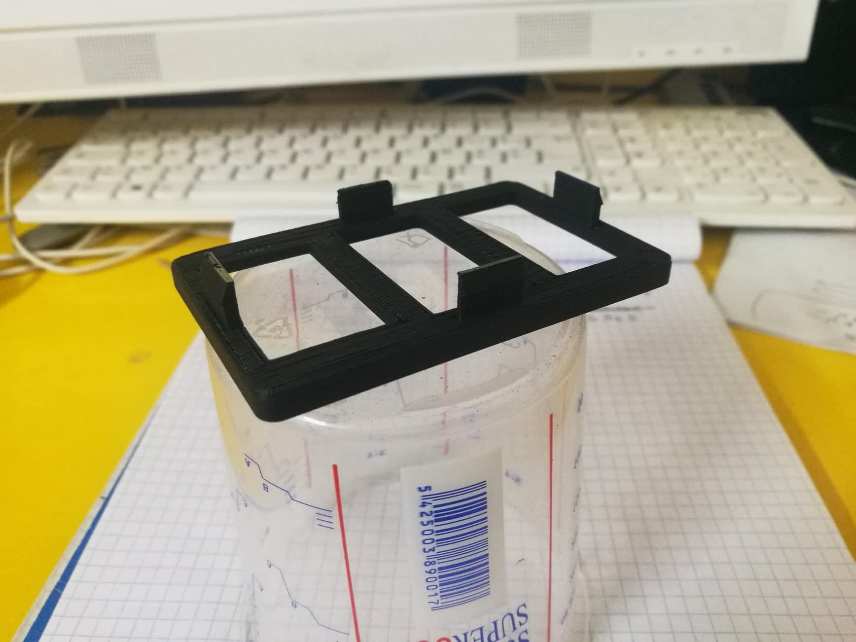

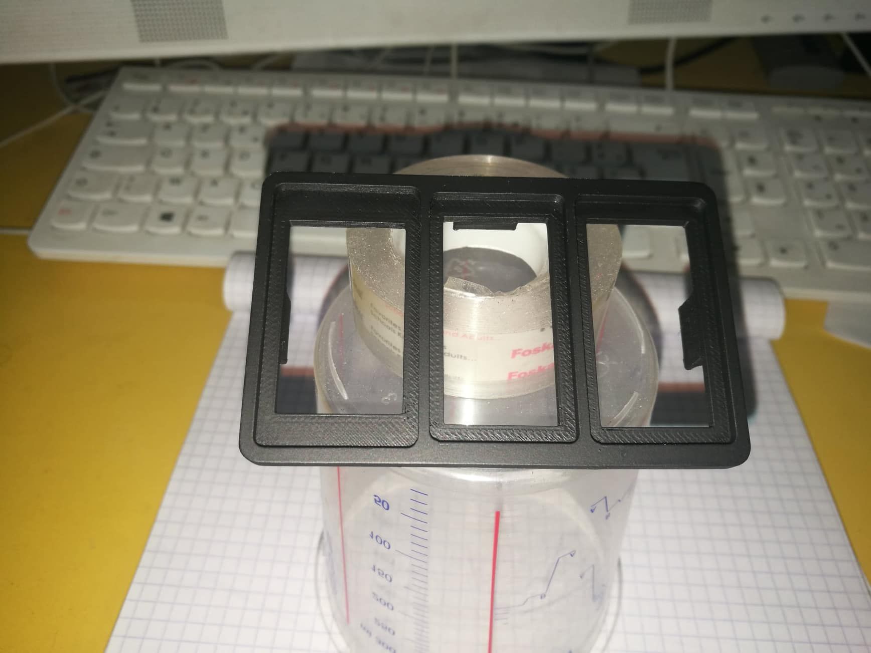

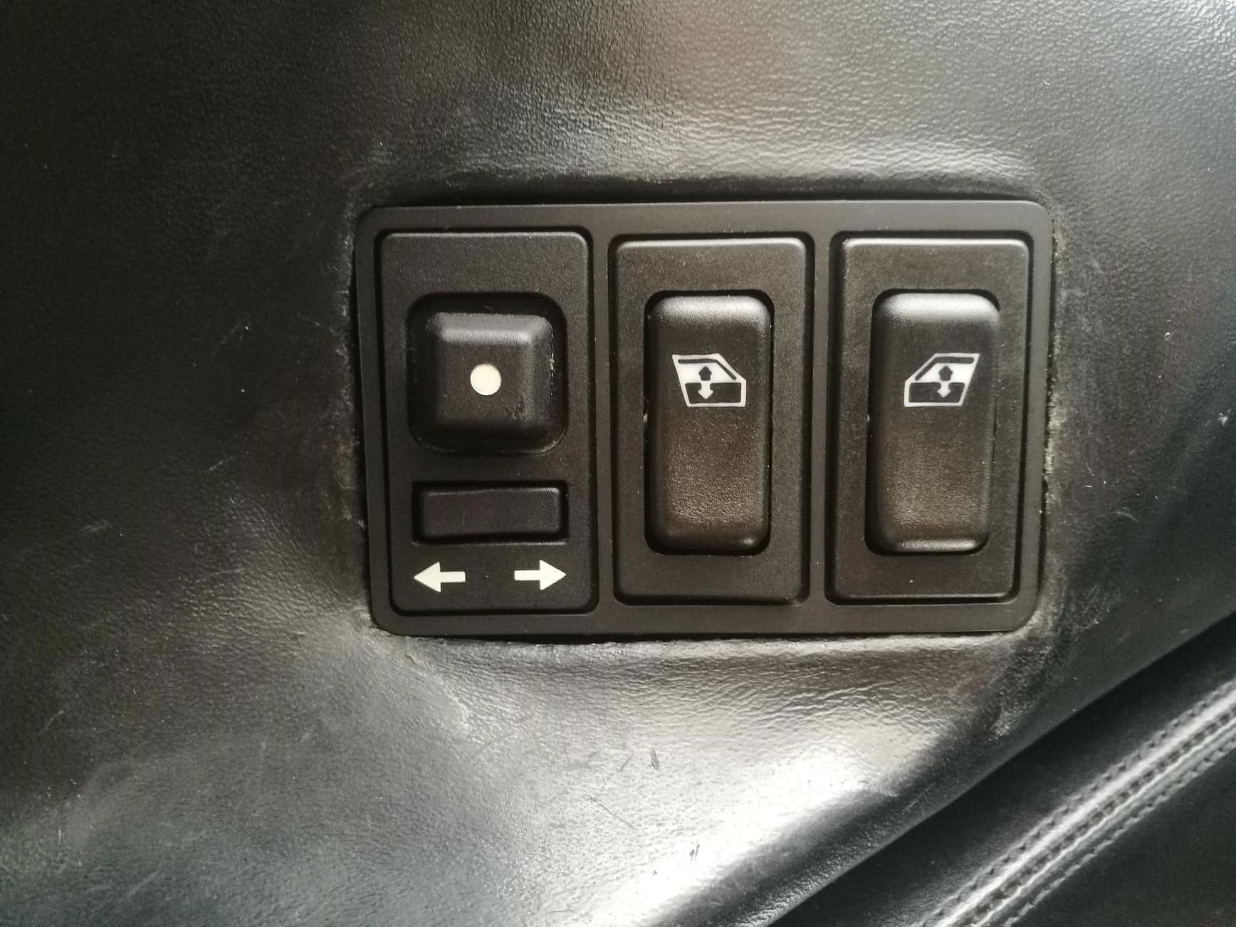

bonjour a tous ,
bon, a priori , ca ne passionne pas les foules , pas grave , en tout cas , moi ca me depanne carrement , comme vous pouvez le voir , le resultat est tres propre,
je ne pense aps que l'on voit la difference avec un modele "original"
ci joint quelques photos.
bonne journée
Ga68
très propre , dommage la distance ;)
Mais comme j'ai le fichier que tu as eu l' amabilité de partager ça va le faire  :)

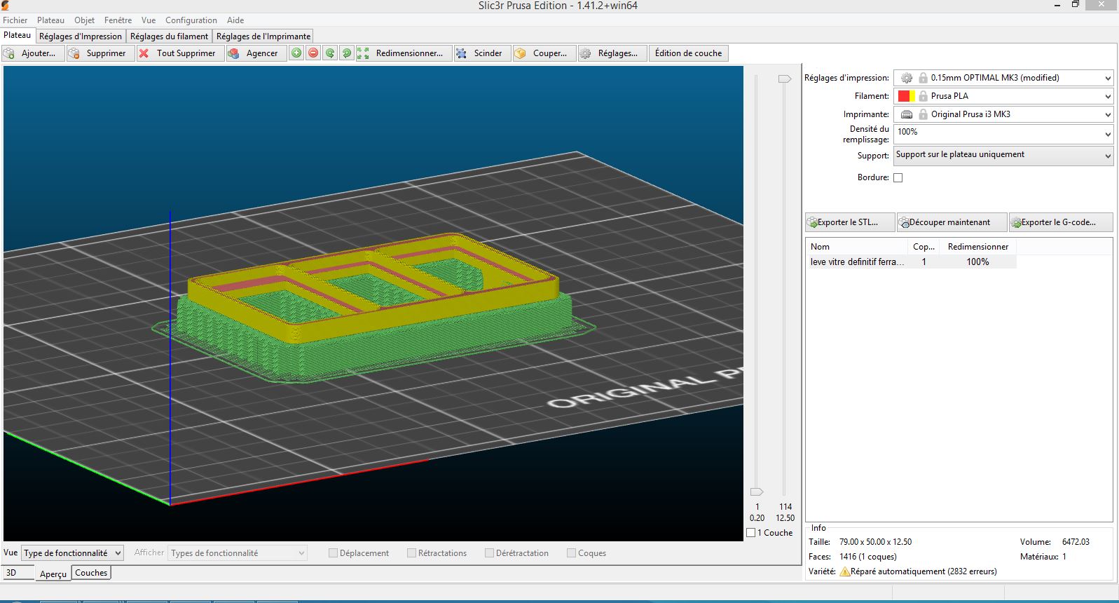

c'est vraiment facile aujourd'hui a faire imprimer
pour la rendre comme sur la photo , 1 heure d'impression, uen fois imprimée , poncage tres rapide (moins de 5 min au 320 , puis encore moins au 800) et un coup de bombe noire pour plastique........vraiment la piece sort tres propre .
il faut l'imprimer "tetons" vers le bas avec des supports  et zou!
Ga68
Merci pour l'information sur le sens d'impression , mais je comprend pas avec des supports.....
Perso jamais eu l'occasion de voir en vrais.

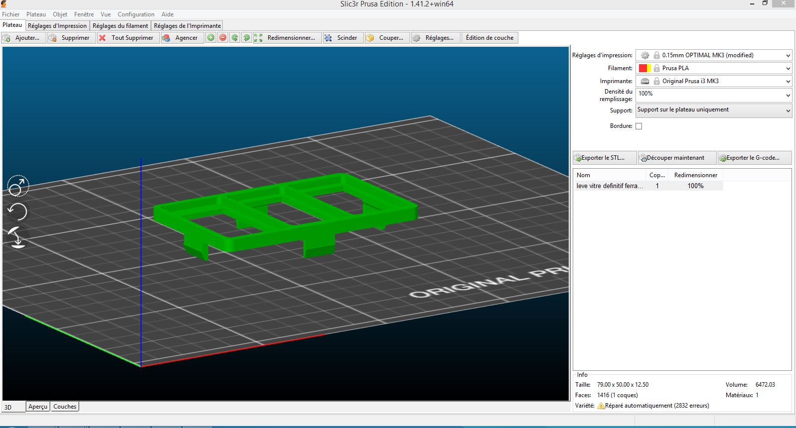

pour imprimer certaines pieces , il faut des "supports"  de facon a ce que l'impression de la piece repose sur quelque chose.......
tu comprendras mieux avec les photos ,
mais en gros l'imprimante fabrique des supports qu'on enleve ansuite de la piece definitive.
ci joint photos du logiciel d'impression ,
et monté....

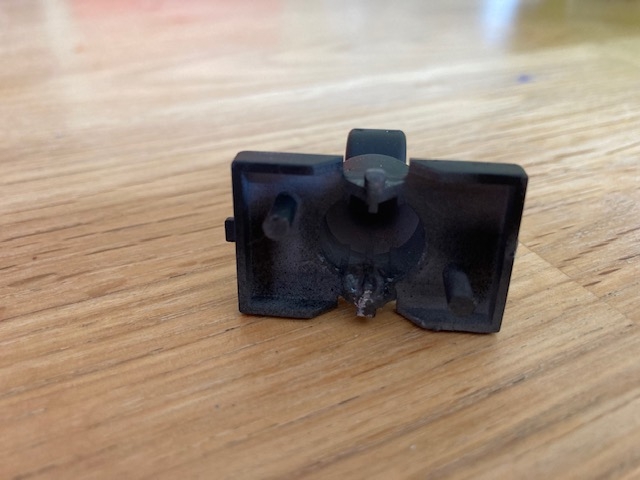

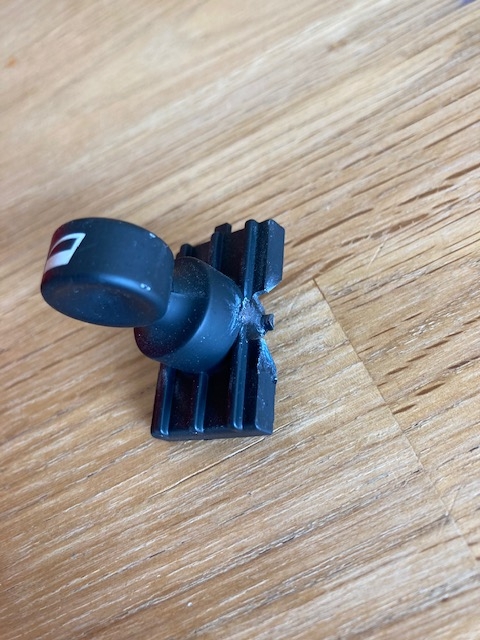

Bonjour à tous,
Je rebondis sur ce sujet pour un problème légèrement différent.
En remontant ma vitre en rentrant de balade hier, j'ai du appuyer trop fort sur le bouton de leve vitre, et il s'est cassé ...
C'est le petit picot qui a cassé.
J'ai essayé de le recoller. j'attend que ça seche bien, mais je craind qu'il ne recasse en le remettant en place, ou plus tard en appuyant dessus.
Je n'arrive pas à trouver ces boutons en vente : uniquement l'ECU complète à 770 € ...
Si certains ont des pistes ...
Savez-vous si ce bouton est utilisé sur d'autres modèles, ou sur des Fiat, Alfa, ... ?
Sinon, je vais essayer de le remettre. c'est celui de la vitre conducteur. j'ai presque envie de l'échanger avec celui de la vitre passager que j'utilise beaucoup moins souvent, mais avec le risque de le casser au démontage ...
Qu'en pensez-vous ? (mis à part que je suis une brute 😅)
