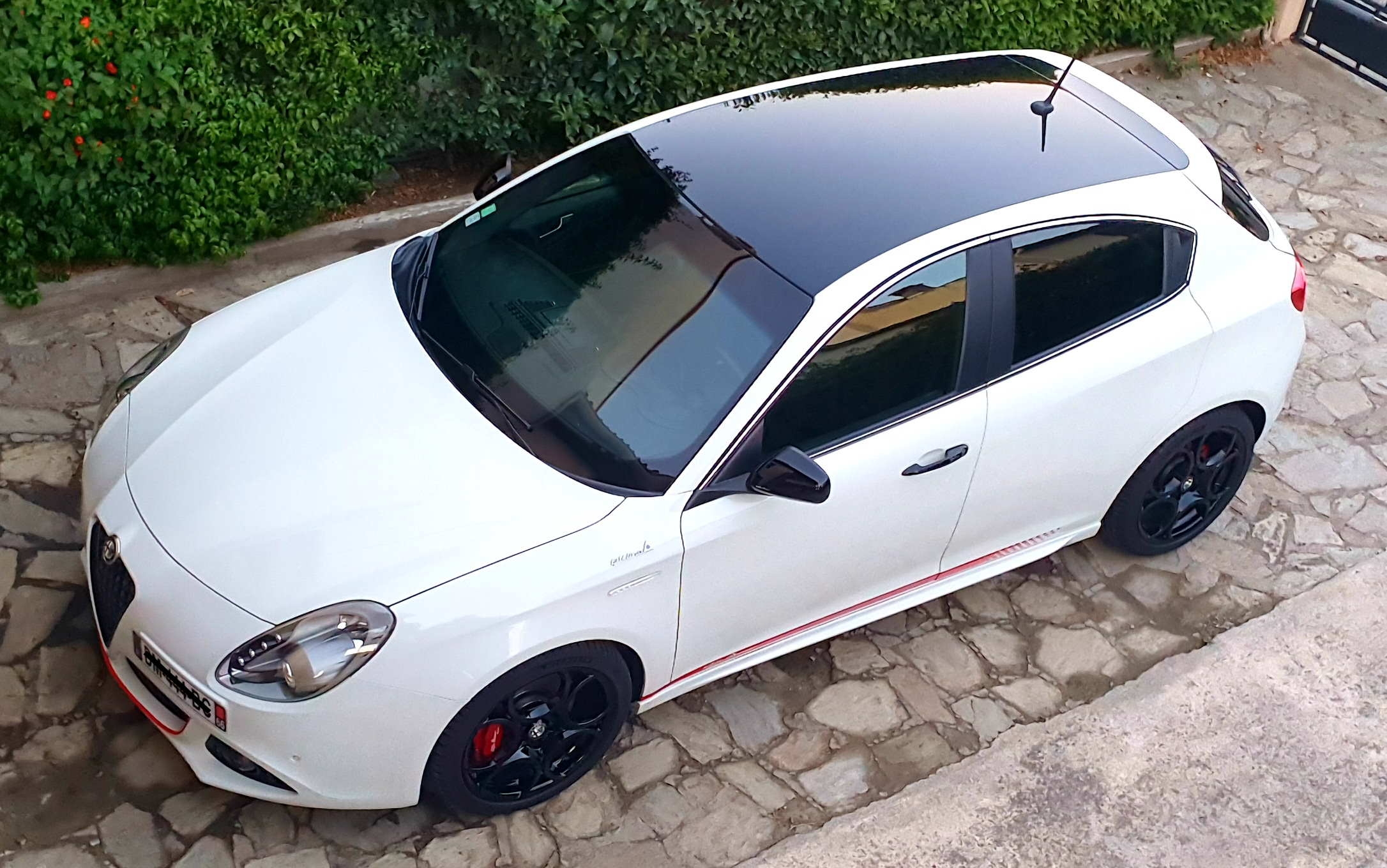

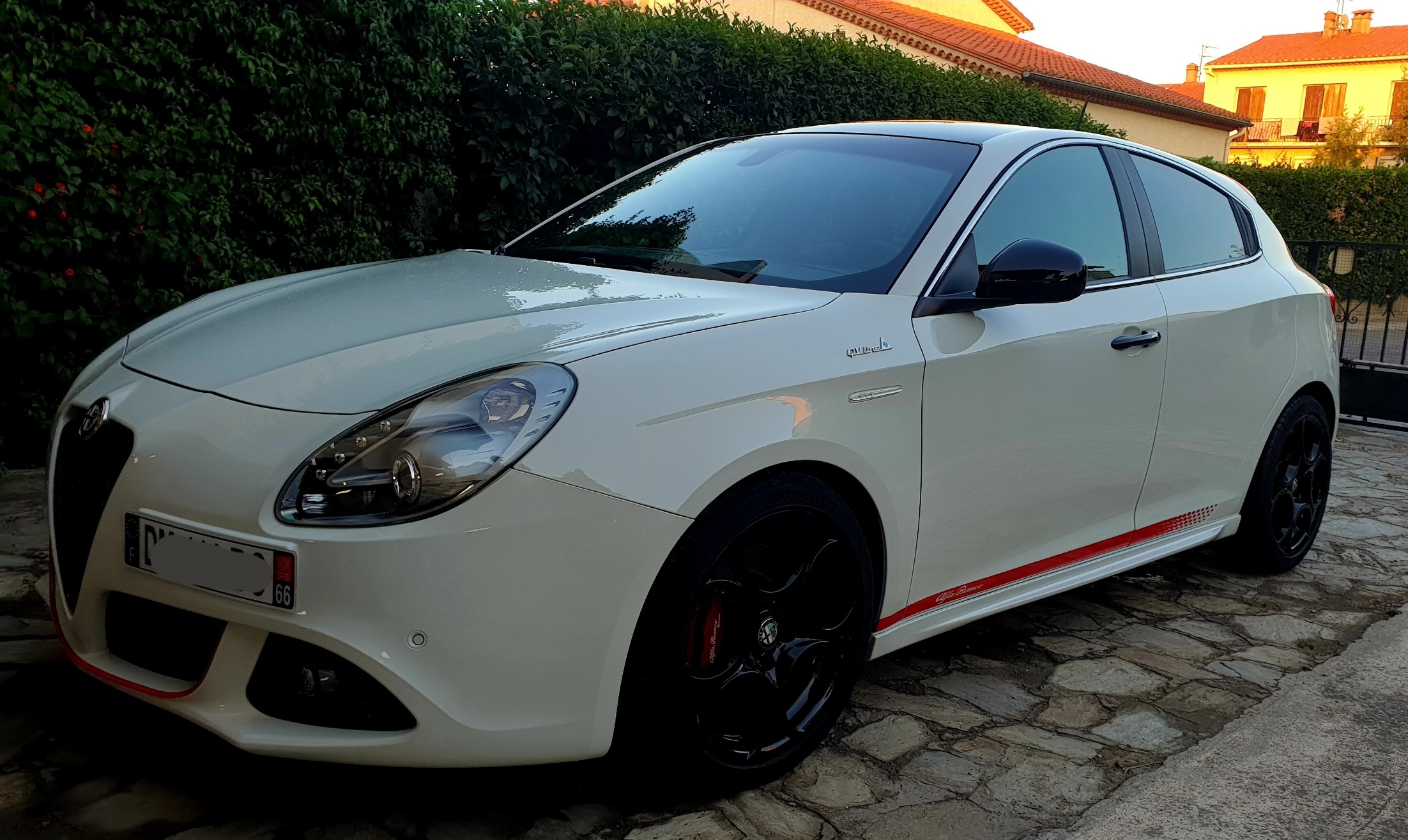

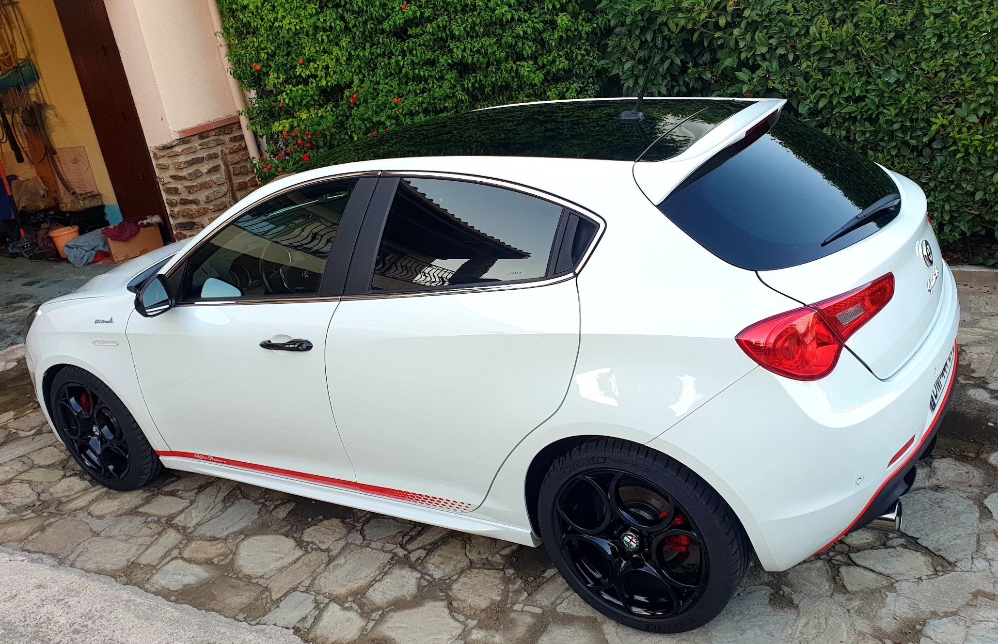

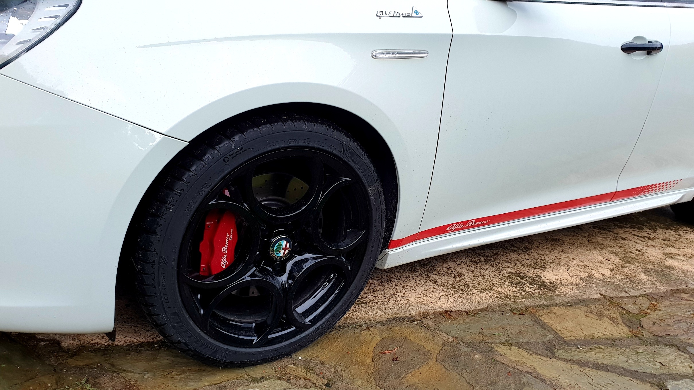

Je viens de faire mon daily, c est une tuerie ce truc.. j ai pris le kit, le champoing rien de spécial, le dégraissant on ce fait les bras,  apres la céramique, un jeu d enfant, j ai mis les 3 couches a une semaine d intervalle ! partout vitres et plastiques, juste magique et vu que suis un grand malade la dessus..Je valide 😁 Voila voila

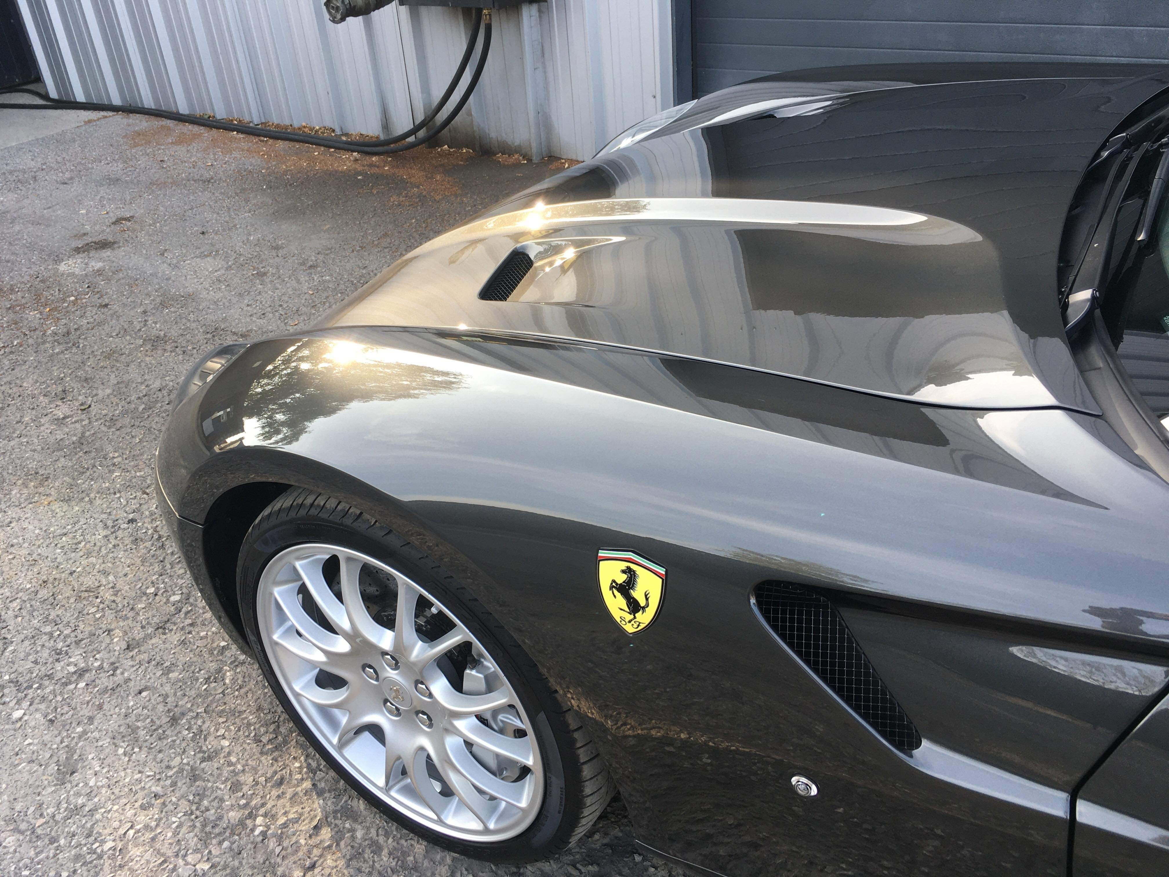

Franchement faites un traitement céramique à votre auto c’est un excellent investissement.
On vient de récupérer notre 599 et j’ai pas les mots !

Du grand classique avec ce genre de prestation, donc en gros (liste non exhaustive) :
- Lavage
- Décontamination complète
- Polissage complet de la voiture (jante, freins y compris avec démontage) : plus de 40h de boulot
- Lavage à nouveau
- Pose de deux couches de céramique (jantes y compris)
- Traitement hydrophobe des joints et des vitres.
- Dressage de l’intérieur et des pneus
Bon j’en oublie certainement beaucoup mais c’est un travail de titan.
Le résultat est stupéfiant.
Je suis absolument certain qu’elle n’était pas si resplendissante à sa sortie de chaîne.

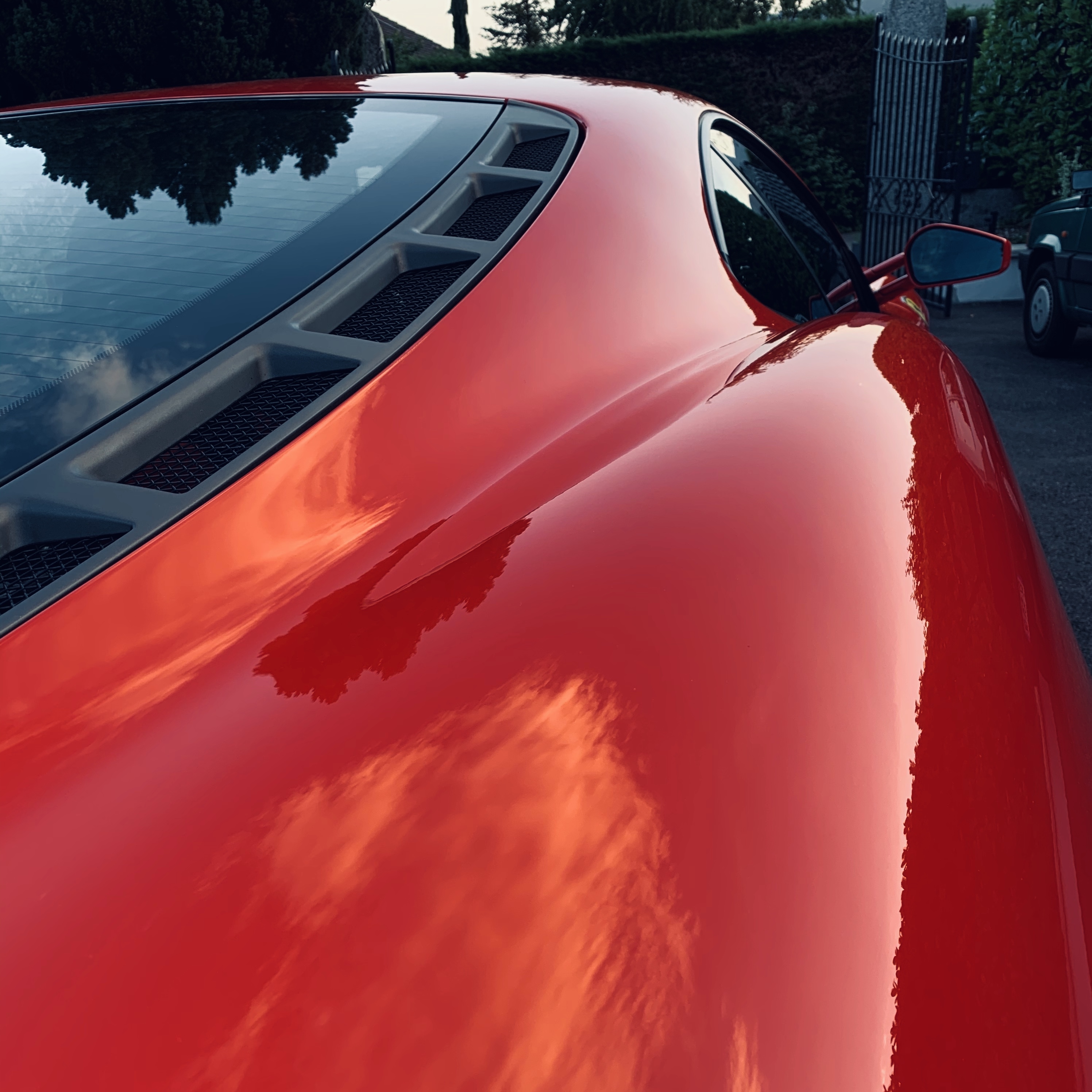

@DrSay33 qui a racheté notre F430 dont le traitement avait 5 ans peut vous garantir que l’auto n’avait pas bougé.

Ils le préconise pour avoir la meilleur protection possible au début, apres c est tous les 6 mois.
Il est clair qu il faut une auto en bon etat au depart, on parle pas de detailling a 2000  € comme j avais fait sur mes 2 Féfé.
Mais le resultat est bluffant !
Le shampoing il faut le faire a l ombre bien gras et pas laisser secher la mousse, j ai fait par morceaux, puis bien sécher avec une chamoisine efficace ou micro fibre, qui raye pas.
Le des cirant lui j ai compter 20 secondes avant le passage de la micro fibre de lustrage, par morceau style une aile puis une porte etc ..
Pour le lustrage final avec la ceramique, c ets simple pshiiiit, un cout de micro fibre vertical, un coup horizontal et hotp celle pour le lustrage, puis quand toute la voiture est finie, avec une troisieme tu repasse tous.
En gros 3  heures tranquillement, puis les repasses des 2 semanes 20 mn et voila !!

Il y a 1 heure, cheki a dit :
Je confirme!
La peinture (d’origine) de la F430 semble parfaitement neuve et sans la moindre micro rayure alors qu’elle a 12 ans...
Et, petit plus, l’effet hydrophobe permet un nettoyage plus facile (encore vérifié la semaine dernière après une petite sortie de 900km et quelques modestes et prudents tours de piste pour la laisser chanter un peu)...
