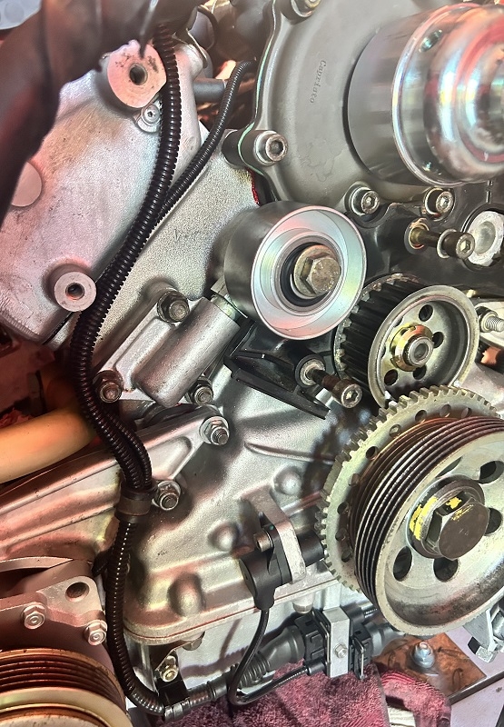

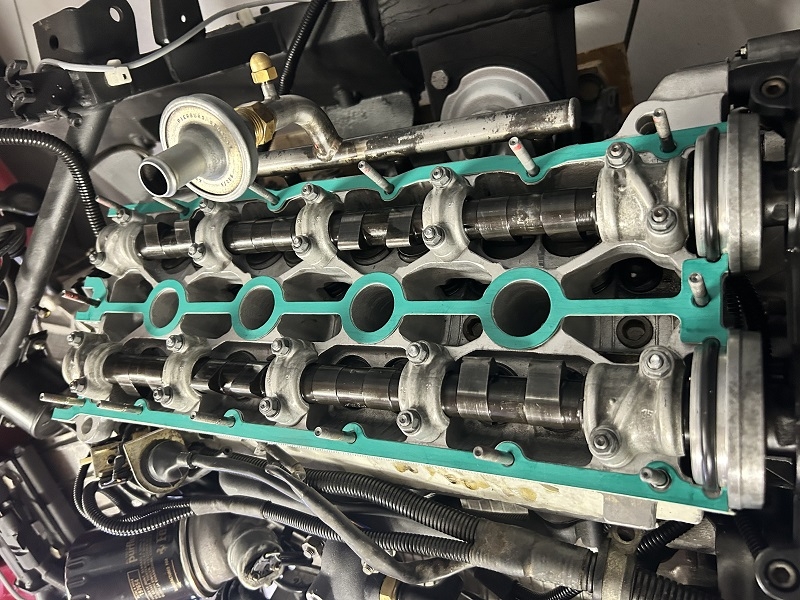

Vince01 • Ferrari 348 TB Tifosi Ferrarista • 5 ans Ferrarista Signaler ce message Posté(e) le 23 septembre 2023 La suite avec la distribution et pose du faisceau. Je pensais que cela a être compliqué après tout ce temps pour tout traiter mais en fait non assez simple et logique. Et même le faisceau garde les plis donc pas d’arrachage de cheveux 😆 Citer Partager ce message Lien à poster Partager sur d’autres sites

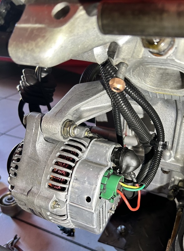

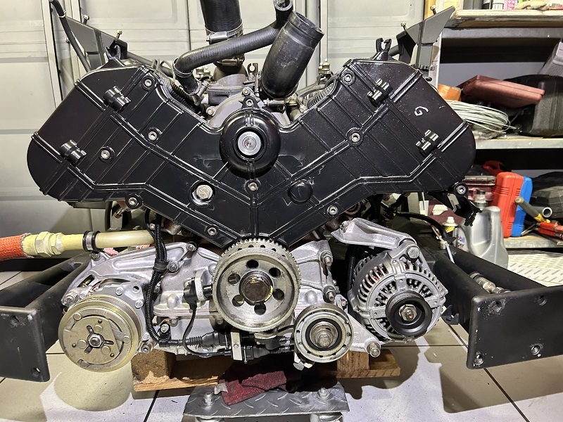

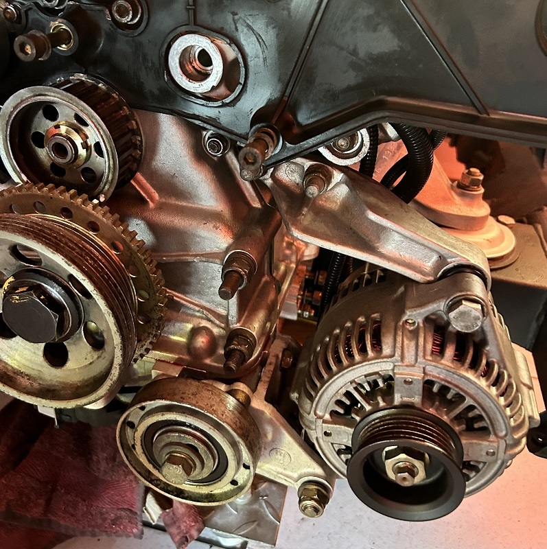

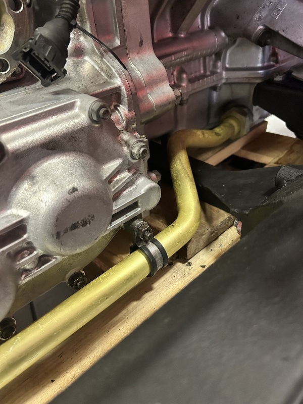

Vince01 • Ferrari 348 TB Tifosi Ferrarista • 5 ans Ferrarista Signaler ce message Posté(e) le 23 septembre 2023 Mise en place des galets, alternateur, compresseur de clim 1 Citer Partager ce message Lien à poster Partager sur d’autres sites

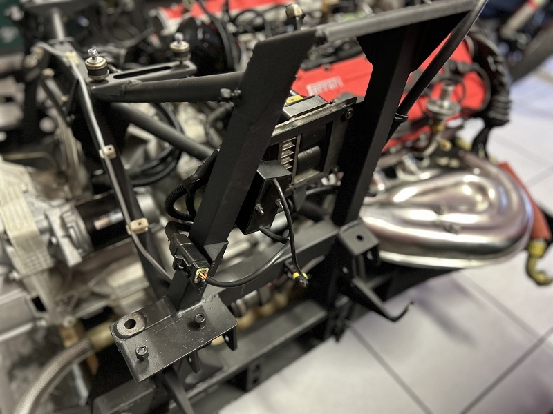

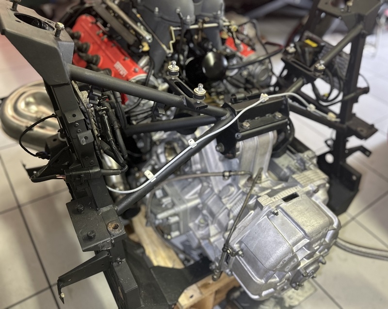

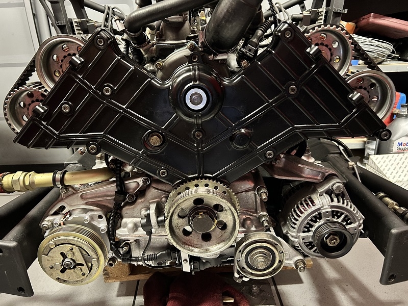

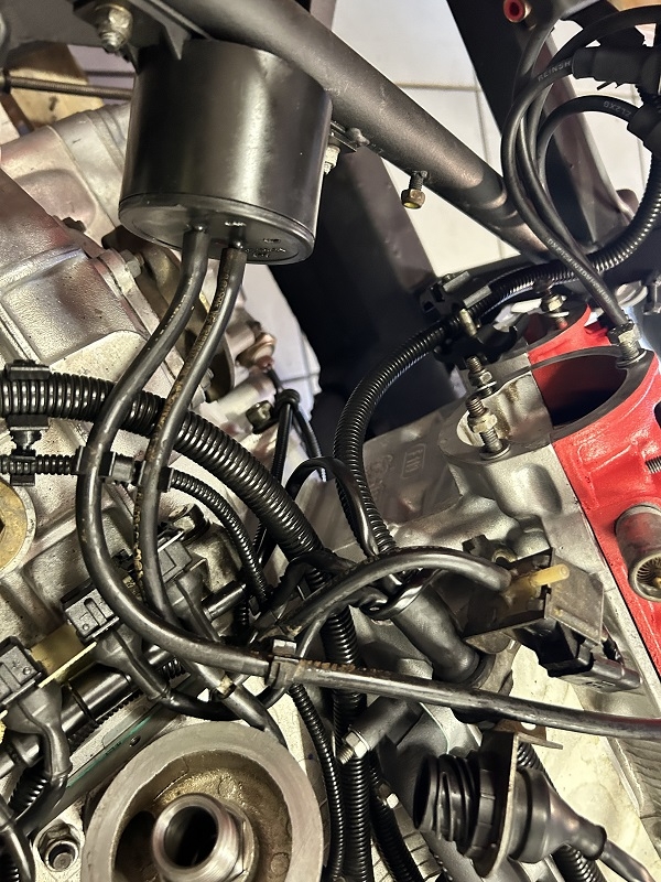

Vince01 • Ferrari 348 TB Tifosi Ferrarista • 5 ans Ferrarista Signaler ce message Posté(e) le 23 septembre 2023 mise en place du faisceau 1 Citer Partager ce message Lien à poster Partager sur d’autres sites

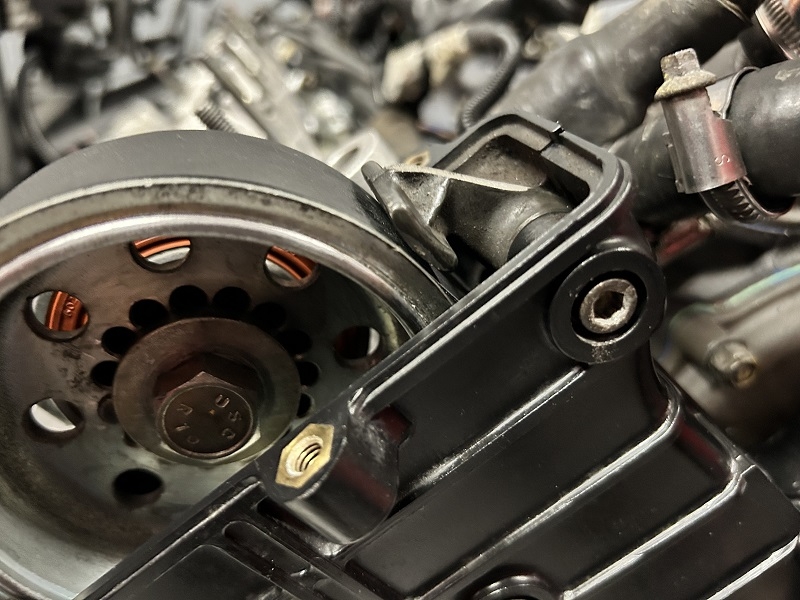

Vince01 • Ferrari 348 TB Tifosi Ferrarista • 5 ans Ferrarista Signaler ce message Posté(e) le 23 septembre 2023 Calage de la distribution Mise en place des carters Réglage des patin de courroie 1 Citer Partager ce message Lien à poster Partager sur d’autres sites

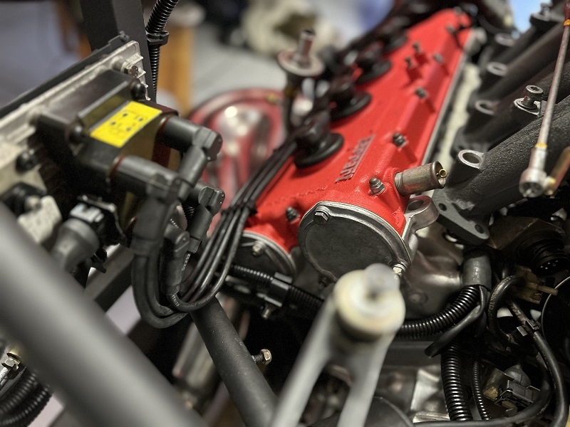

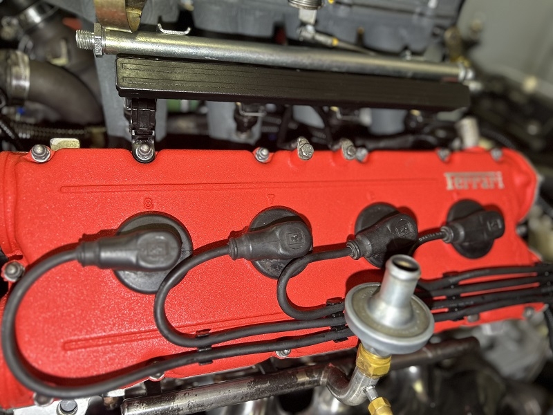

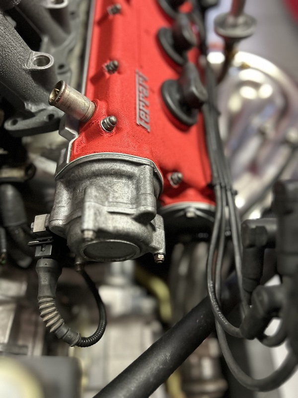

Vince01 • Ferrari 348 TB Tifosi Ferrarista • 5 ans Ferrarista Signaler ce message Posté(e) le 23 septembre 2023 Apres plusieurs tours moteur et deux repises de calage de distribution pour tomber aux repères, j'ai pu monter les caches culbuteurs avec des noisettes de pates au niveaux des spis juste derrière les pignons d'AAC. -Mise en place des faisceaux d'allumage 1 Citer Partager ce message Lien à poster Partager sur d’autres sites

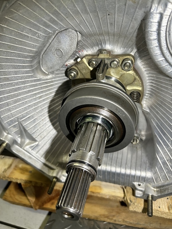

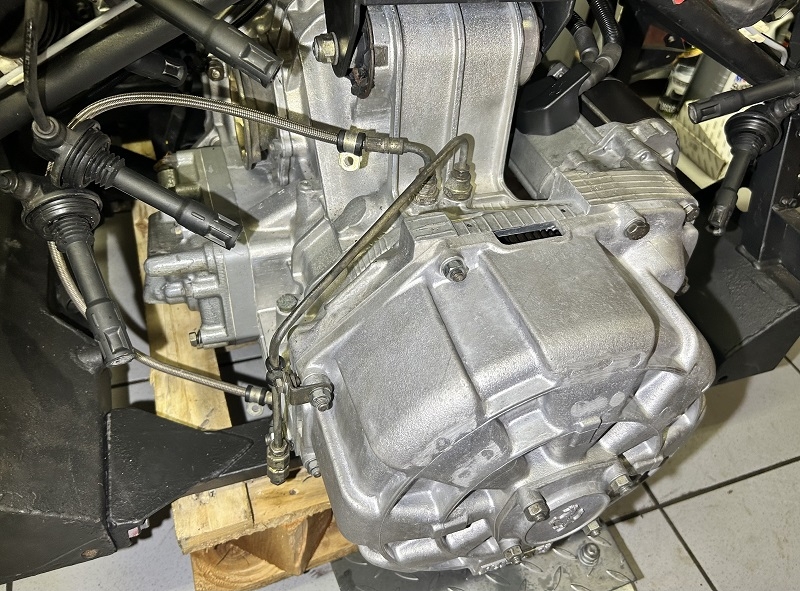

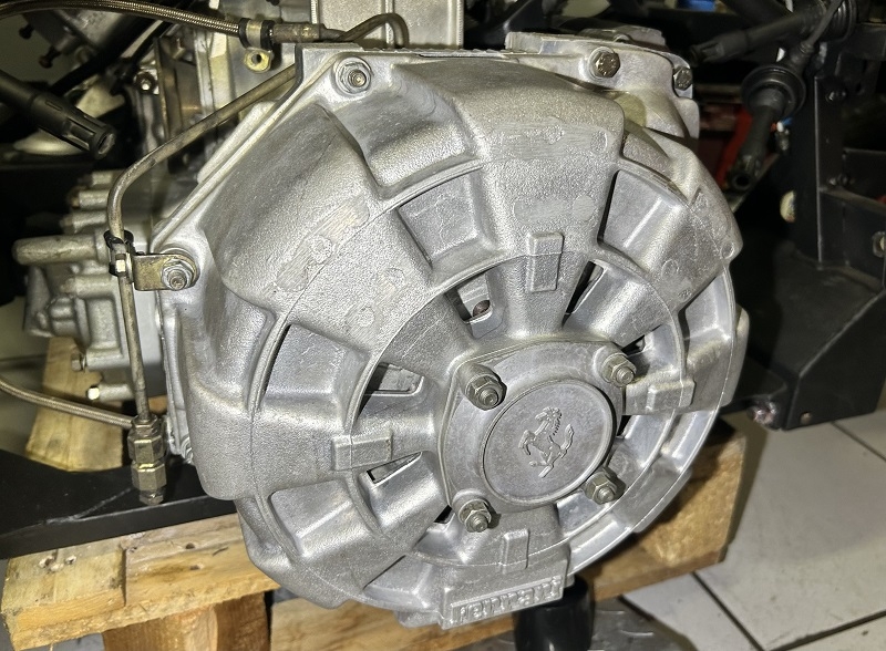

Vince01 • Ferrari 348 TB Tifosi Ferrarista • 5 ans Ferrarista Signaler ce message Posté(e) le 23 septembre 2023 Mise en place de la cloche d'embrayage et de la butée. 1 Citer Partager ce message Lien à poster Partager sur d’autres sites

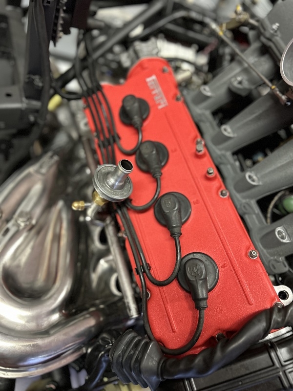

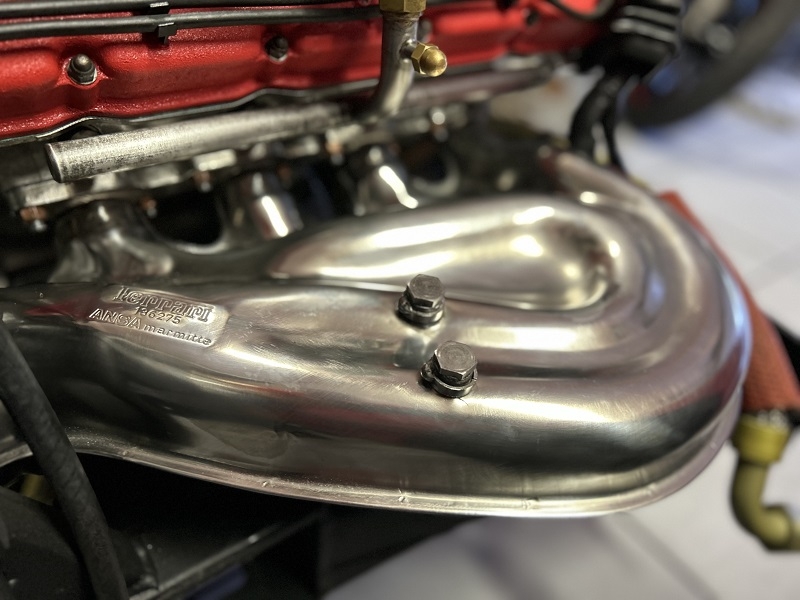

Vince01 • Ferrari 348 TB Tifosi Ferrarista • 5 ans Ferrarista Signaler ce message Posté(e) le 23 septembre 2023 Montage des collecteurs d'échappements Montage des caches en bout de cache sculbuteurs 1 Citer Partager ce message Lien à poster Partager sur d’autres sites

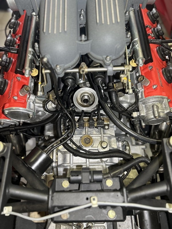

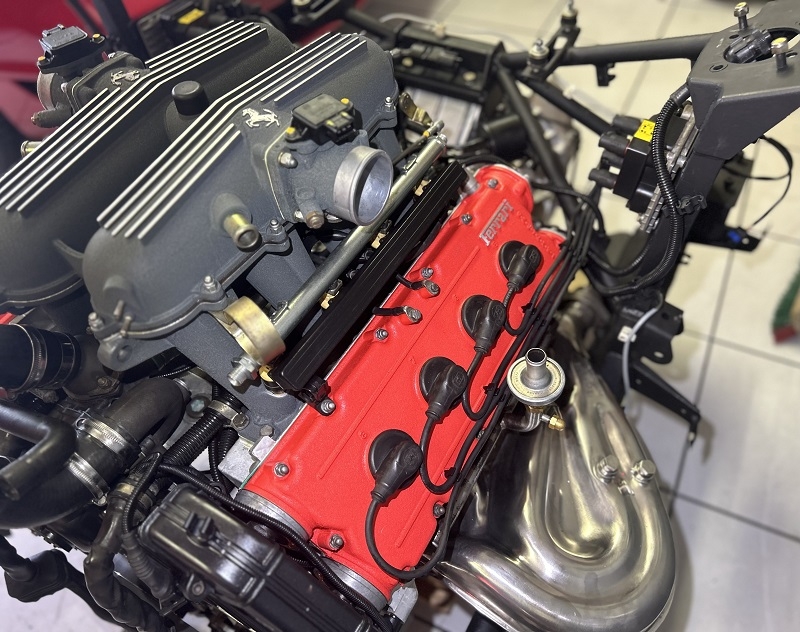

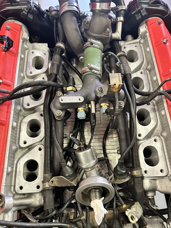

Vince01 • Ferrari 348 TB Tifosi Ferrarista • 5 ans Ferrarista Signaler ce message Posté(e) le 23 septembre 2023 Préparation pour la mise en place du plenum. 1 Citer Partager ce message Lien à poster Partager sur d’autres sites

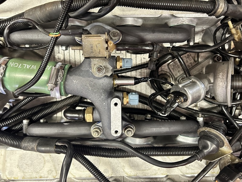

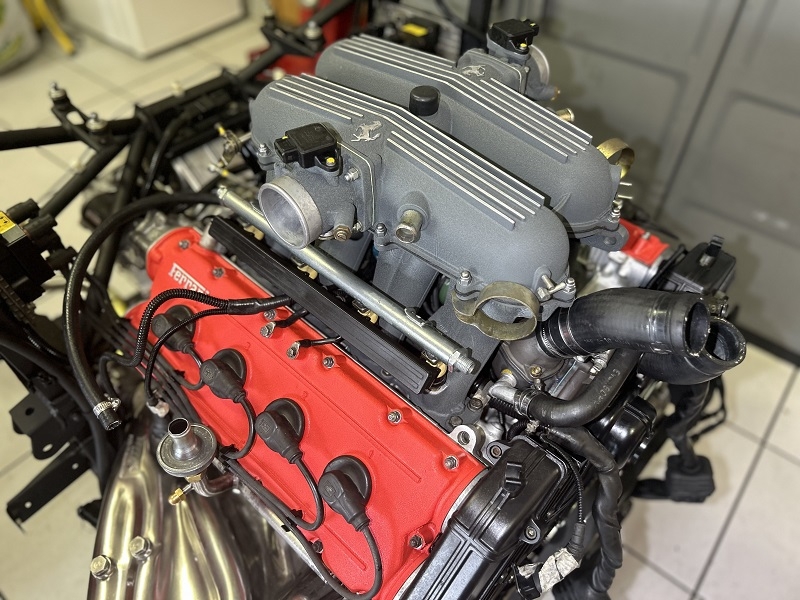

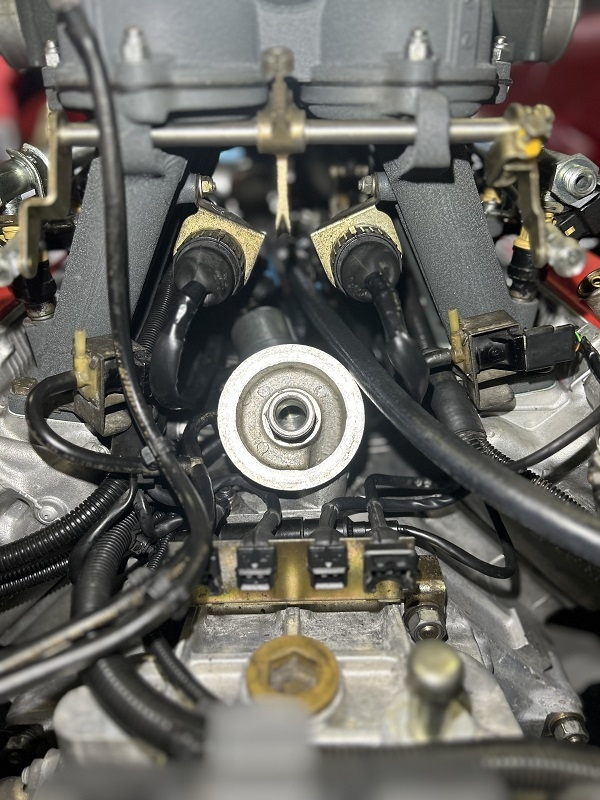

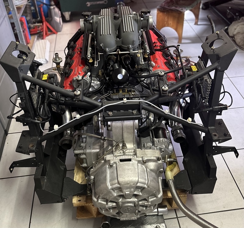

Vince01 • Ferrari 348 TB Tifosi Ferrarista • 5 ans Ferrarista Signaler ce message Posté(e) le 23 septembre 2023 (modifié) Plénum en place avec les rampes d'injecteurs Un plaisir de remettre tous ces câbles en place et surtout bien placés, car au démontage un sac de nœud. Modifié le 23 septembre 2023 par Vince01 2 Citer Partager ce message Lien à poster Partager sur d’autres sites

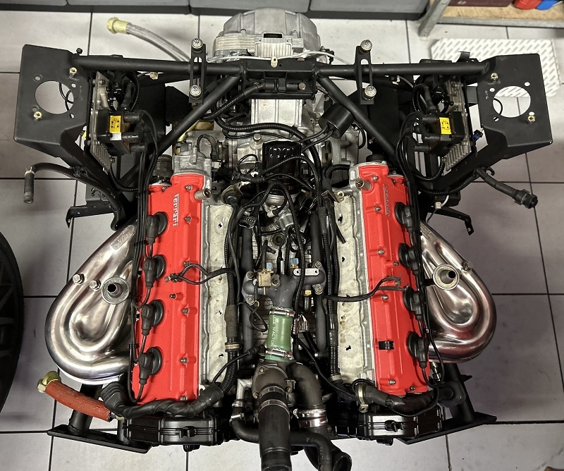

Vince01 • Ferrari 348 TB Tifosi Ferrarista • 5 ans Ferrarista Signaler ce message Posté(e) le 23 septembre 2023 Voila la bête me reste encore quelques petites choses à monter. 3 Citer Partager ce message Lien à poster Partager sur d’autres sites
