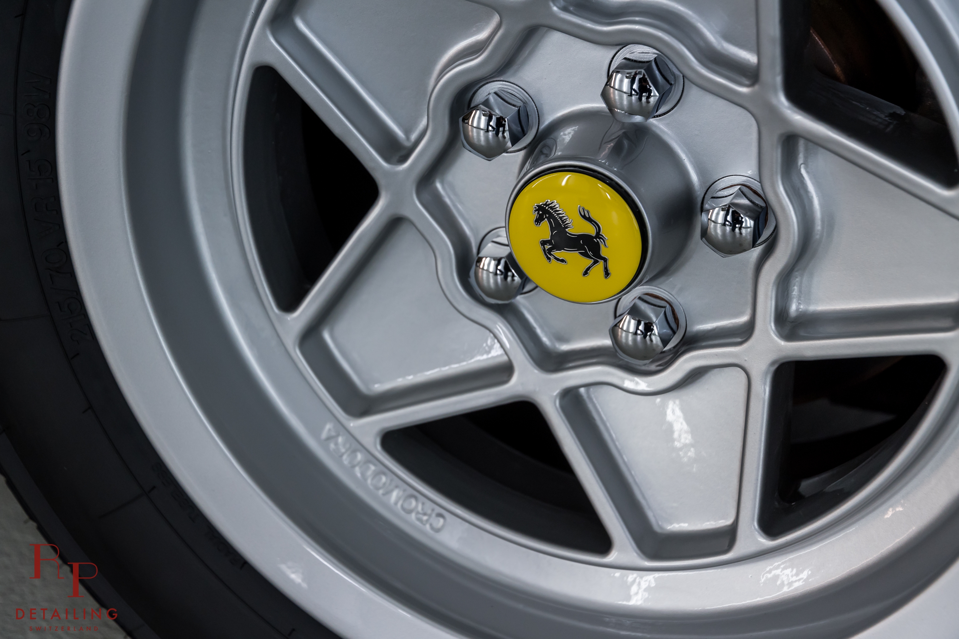

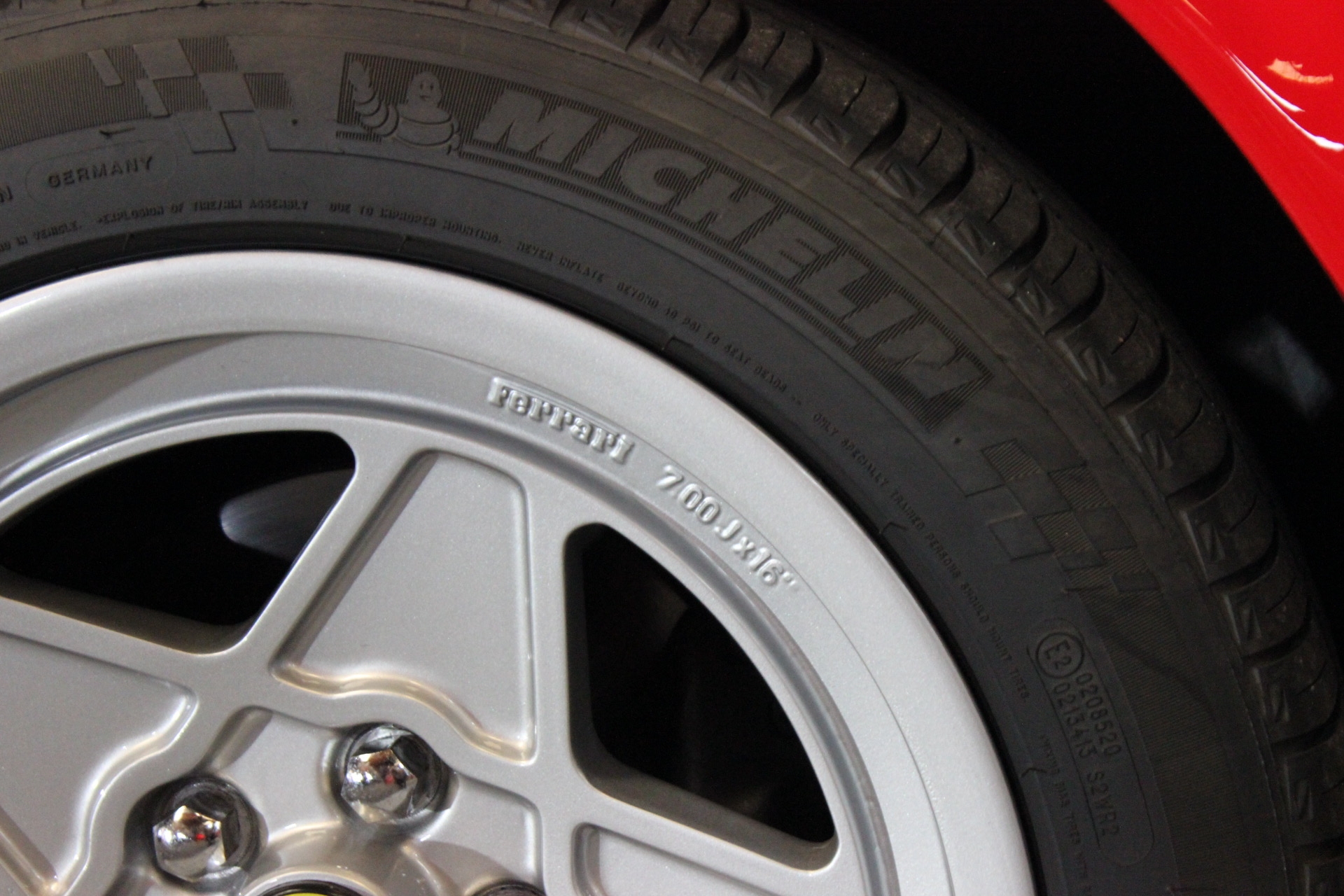

hello,
Nous avons eu l'occasion de faire refaire 4 jantes identiques aux tiennes.
Les écrous ont aussi eu droit à leur rénovation.

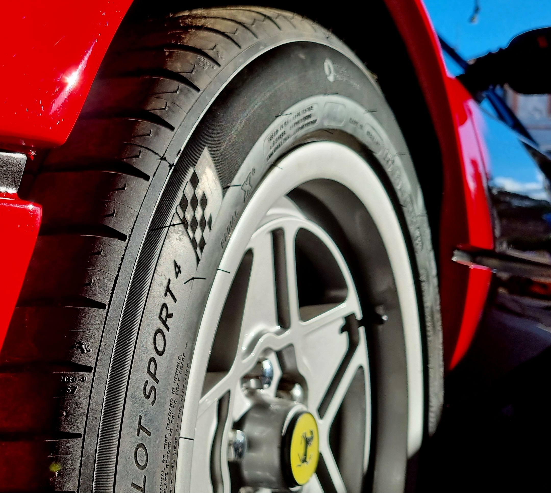

J’avais fait refaire les miennes en 2015 et un ponçage plus peinture et vernis avaient suffi

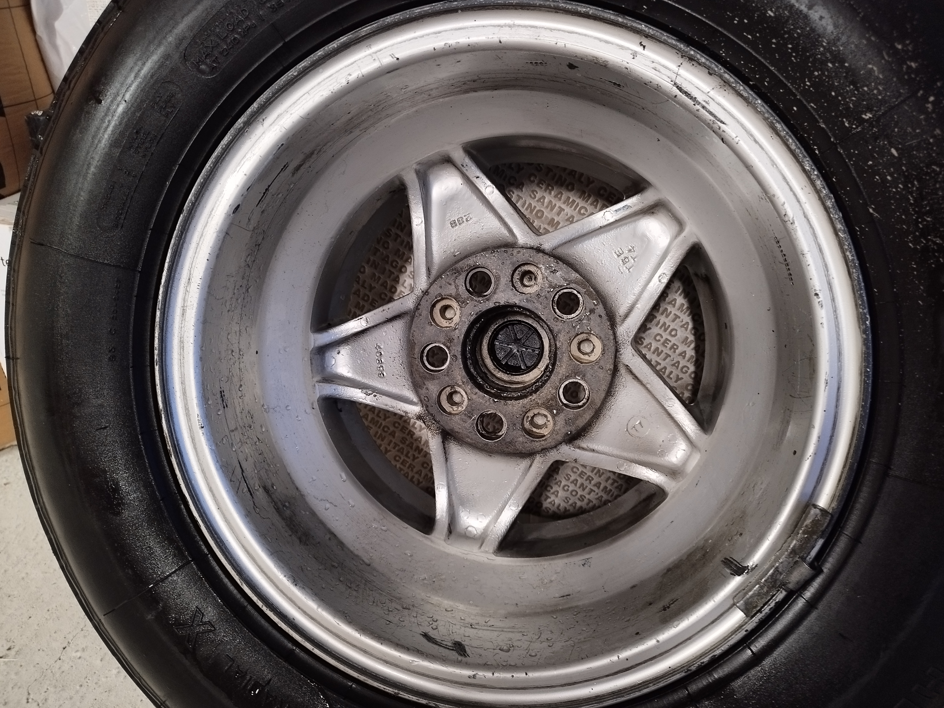

Je valide 😊 !

Elles sont neuves incroyables le résultat est superbe 😳

Vu l'état des miennes qui n'est pas catastrophique, ça sera la solution oui. Merci du retour 😉

Oh jean 🤣
Avant de faire la photo tu aurais pu la nettoyer 😁😅🤣
C’est la crise 😛

merci pour ton compliment 🙂

😂🤣 C est vrais, elle est grade, photo prise dans l 'atelier, j ai une journée de taf à la nettoyer dès que je la récupère ;) 😝

Il n'y a plus beaucoup d'eau par là-bas.
Pour le lavage, on peut lui envoyer de l'eau minérale  Hepar riche en magnésium 🤣🤣🤣🤣🤣
