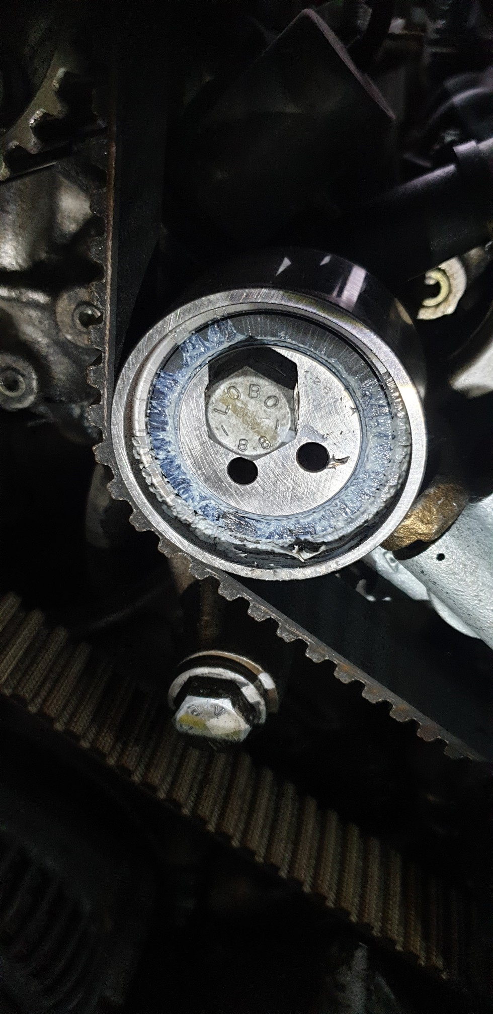

Comme vous le savez, je fais faire quelques travaux sur ma voiture suite à un souci en novembre  - sur lequel je reviendrai plus en détails sur ma présentation lorsque j'aurai récupéré mon jouet, probablement lundi - et aussi quelques trucs en préventif pour fiabiliser ma belle.
Lors du changement de la pompe à eau, le mécano m'a envoyé les photos des galets tendeurs, ils sont HS, avec le joint mort et la graisse qui fuit partout. Donc je fais poser des Hill Engineering améliorés pour éviter tout risque.
Mais comment est-ce possible qu'ils se soient bouffés si vite, alors qu'ils ont (ou auraient) été changés il y a un an ? J'ai bien une facture d'achat (Emilia Parts) et de pose, mais mon mécano est très étonné... et le chef d'atelier du point service de Montpellier, le sympathique Antoine, était très surpris également...

il y a 29 minutes, Laurent 34 a dit :
Il est possible que la réponse soit là.....
Je pense que ton mécano a la possibilité de le vérifier. Est-ce que la pièce correspond à celle achetée. Origine de ce roulement, il y a de très belles saloperies qui s'achètent sans le savoir.
D'où la nécessité lorsqu'on ne fait pas la mécanique soit même, d’avoir un mécano compétent et de confiance. (si si, ça existe encore)
Hé ben!!!! tu en as des surprises sur ta caisse.... Je ne sais pas d'où elle sort, mais elle n'a pas été bichonné 😬
Toscano
J'ai eu la même surprise en faisant la distribution sur ma 550 la première fois et un ami spécialiste m'a indiqué que cela pouvait arriver car les galets étaient "blindés" de graisse d'origine et que cela finissait par "passer". Personnellement je ne trouve pas normal que les flasques laissent échapper la graisse de cette façon et j'ai également monté des galets de chez Hill Engineering qui, ~10000 km plus tard, sont encore parfaitement étanches.

Même soucis il y a 10 ans sur ma 355, non remplacer, mais facturer par ..bref.
De mémoire, il y à la date de fabrication dessus..
Pas mémoire non plus qu' emilia vende de la daube 😉 , ceci dit les chinois sont partout
Bon remontage 😃

Même avis que Toscano, c'est classique 🙂
A moins qu'il ne s'agisse d'une contrefaçon, malheureusement répandue, ou d'une courroie bcp trop tendue, c'est assez courant comme phénomène 🙂
Si le galet tourne bien sans bruit ni jeu il ne faut pas s'enflammer 🙂

Ben mon mécano (ex-Ferrari) m'a dit pareil que la concession: la graisse va se barrer, ça va se gripper, et... je vais le regretter amèrement 😓
Donc ça fait chier de prendre le risque pour 500 balles, je ne suis plus à ça près 😐
C'est clair, c'est ouvert maintenant, donc ne fais pas l'impasse sur une pièce si importante à ce prix là.
J'approuve, j'ai utilisé dans ma vie professionnelle des centaines de roulements étanches sans qu'ils fuient. SI ça fuit, c'est qu 'il est défectueux et pas étanche.
Bien sûr pour une utilisation qui respecte les caractéristiques mécaniques du roulement (charge, régime, température, durée, environnement, etc...)
Toscano
C'est parce qu'il y a trop de graisse dans les galets qu'un certain excès est évacué à l'usage, sans que cela soit nécessairement préjudiciable aux roulements jusqu'au prochain remplacement de la distribution, et je suppose qu'avant que Hill Engineering existe tous les mécaniciens nettoyaient simplement au chiffon l'excès de graisse si les roulements étaient encore en bon état.

J’ai potentiellement une autre explication: la praticité. Le garagiste est habitué à utiliser un fournisseur, qu’il sait en plus fiable sur les délais de livraison. Aller commander du Hill à travers internet, au UK, avec des délais de livraison et des frais de douanes variables, peut lui apparaître plus compliqué et surtout plus aléatoire en terme de délai de livraison.
Je me rappelle pour mes CCM que Fiorano voulait ne monter que des OEM car c’est ce qu’il avait l’habitude de faire. Je me souviens que quand je lui ai parlé d’alternative, pour contrer un problème de conception, il n’était pas chaud. Et on est arrivé à un compromis en disant que je m’occupais de la commande et qu’il les poserait ensuite.

C est des galets no name dans des pochettes plastic sans indication vendues par le réseau officiel Ferrari.J ai eu le problème sur les roulements des demi arbres de distribution de la 456M qui ont lâché avec un kilométrage ridicule.Hill Engeneering en remplacement et c est tout bon!J ai renvoyé ces roulements défectueux a. Maranello en recommandé avec une lettre indignée.Sans réponse
