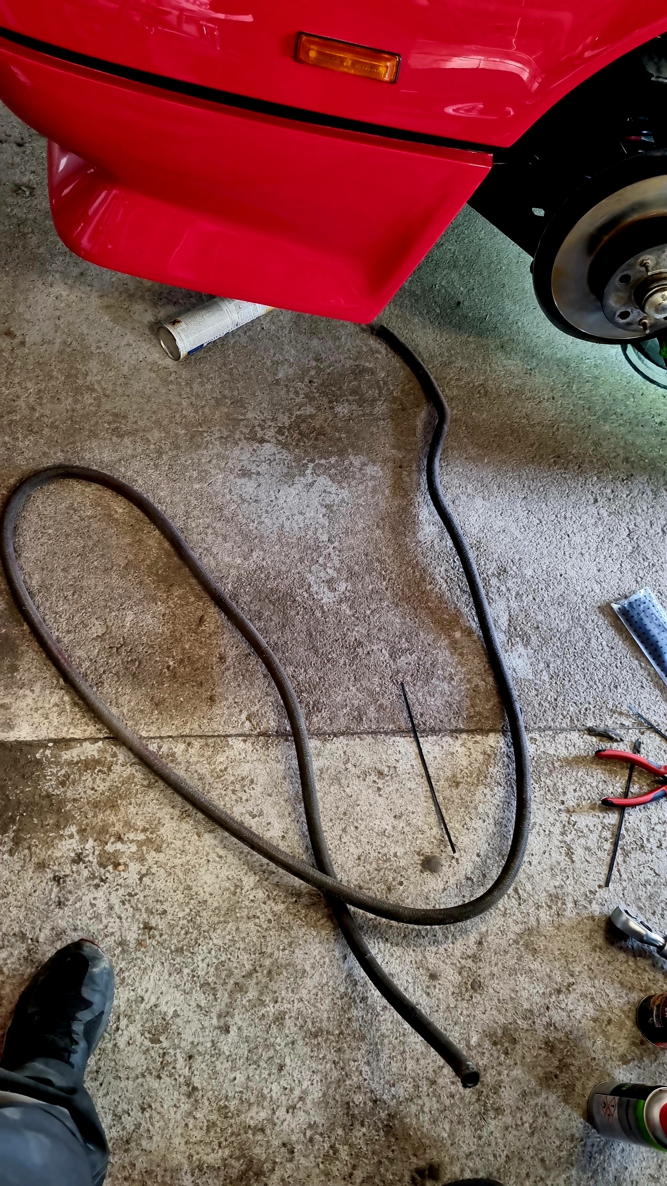

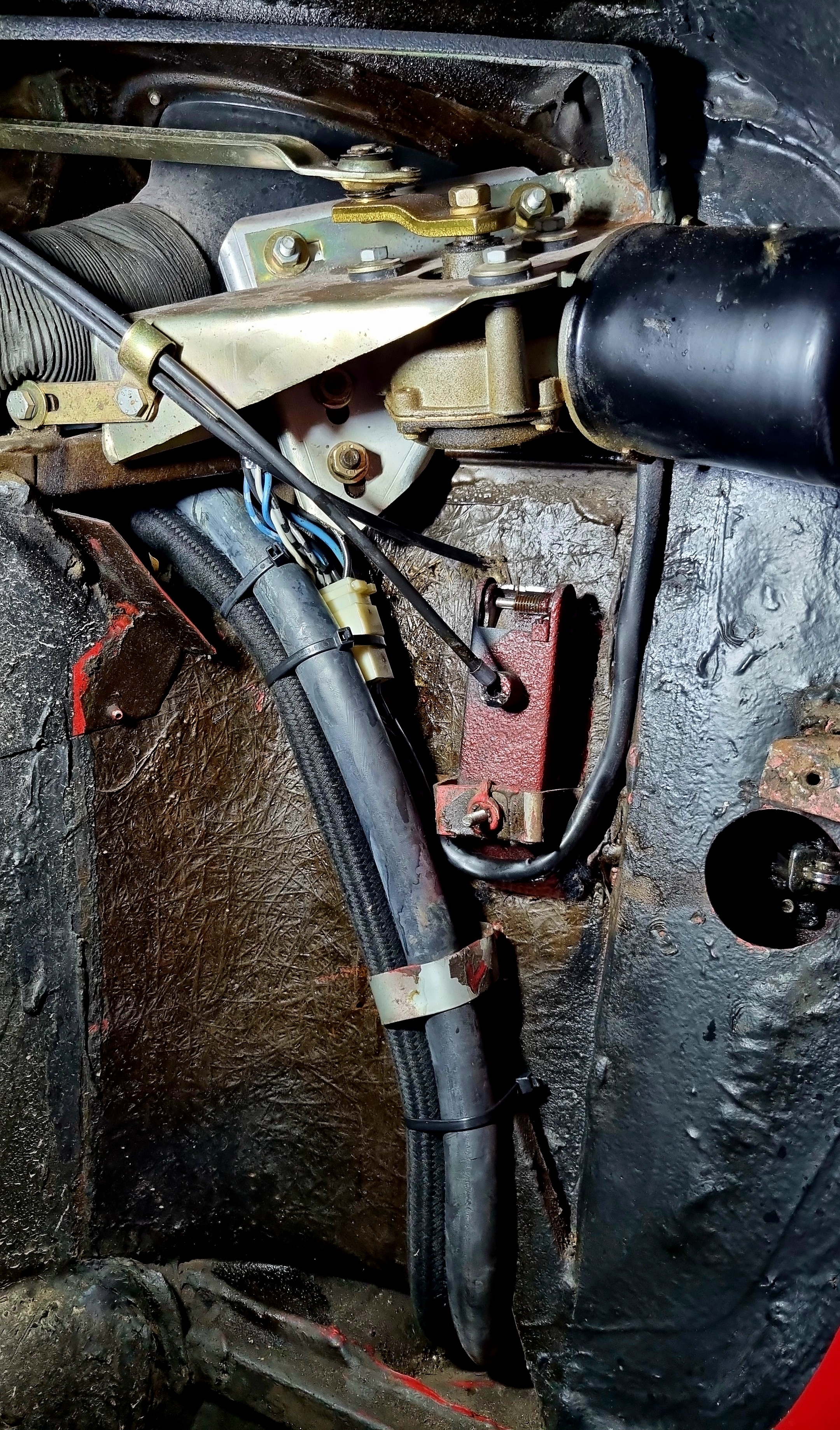

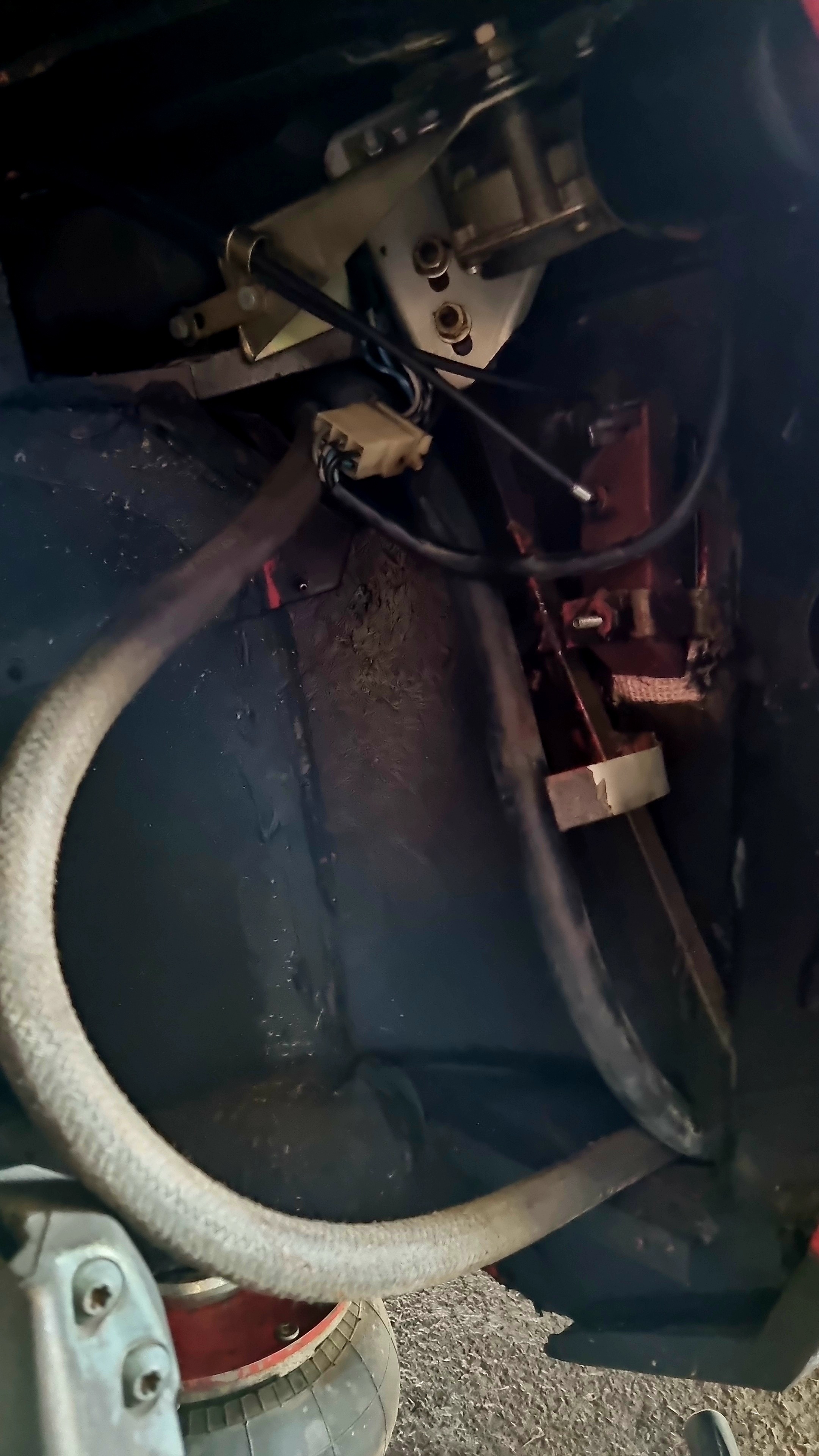

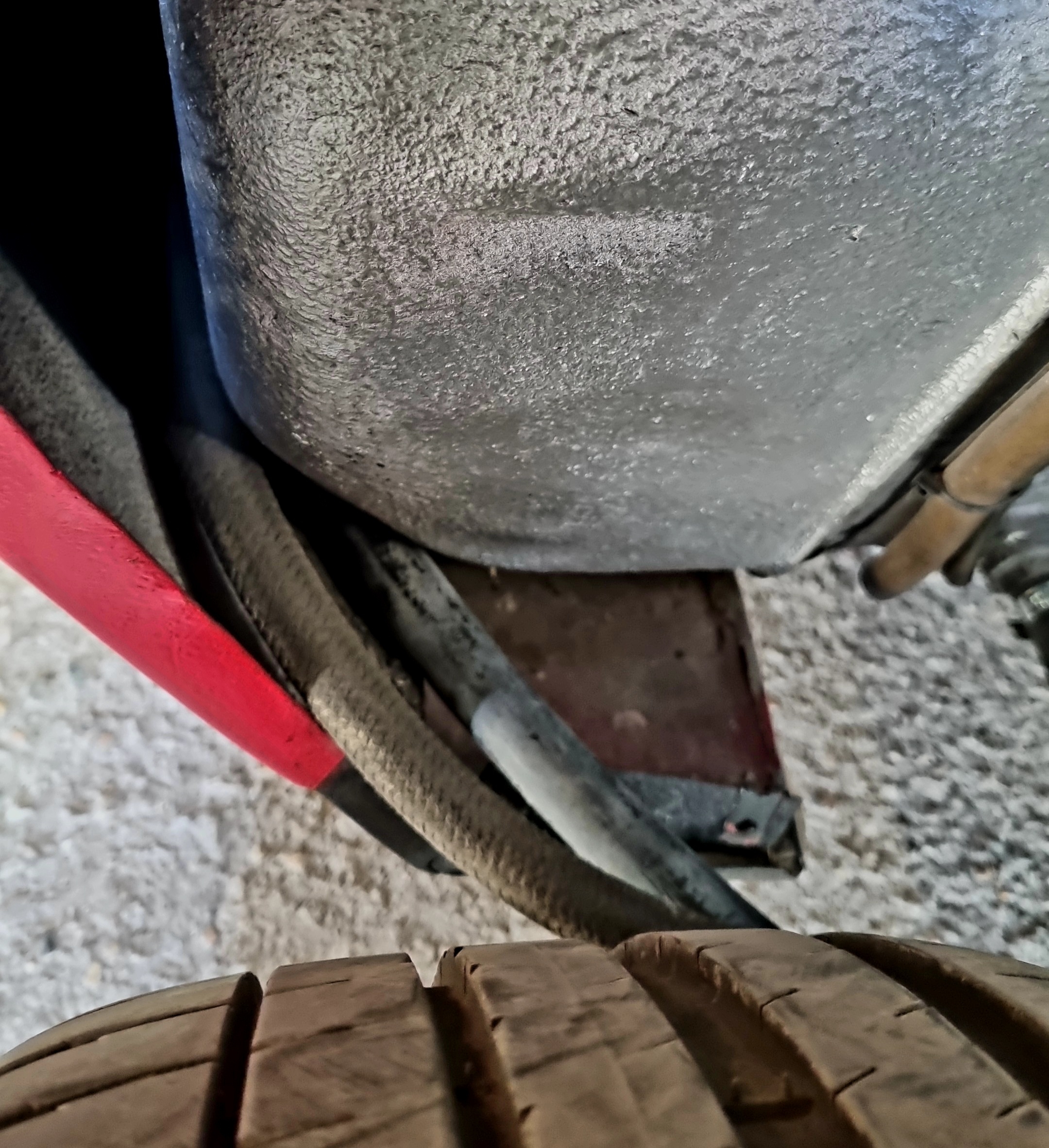

Bon, je viens de finir cet aprèm, du coup j'ai un morceau de durite de 5 mètres d'eau en rab, si tu, la veux-je, te l'envois, cadeau de la maison 😉 tu payes le port et l'apéro le jour où on se croise 😄

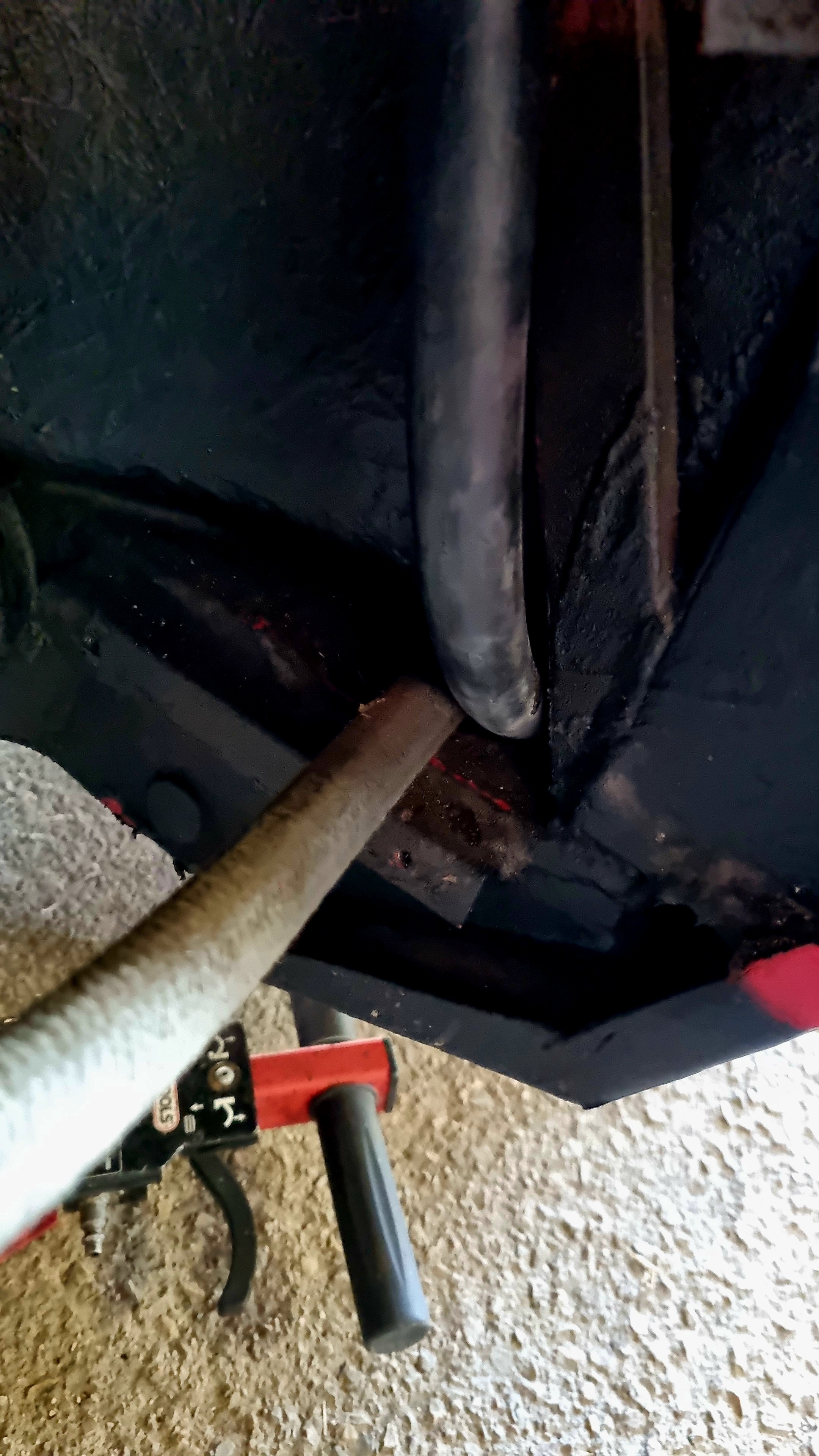

Voilà en photos, j'ai eu de la chance, après avoir lu tous les topics du net sur cette opération, inclus ici et la fameuse galère à faire, et bien moi ça, c'est super bien passer, les durites bien vielles, et rigides, sont venues comme une lettre à la poste, super rassurer !!
Du coup j'ai profité de faire tout ce qui est accessible depuis la partie avant de l'aile démonter, comme l'accès au moteur d'essuie-glace et de son mécanisme que j'ai graissé et les contacts repris.

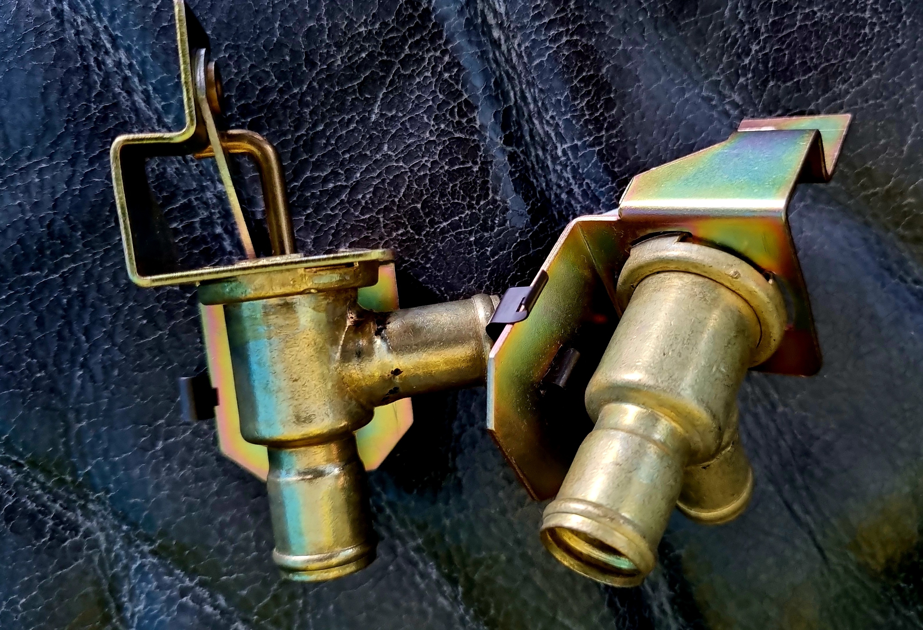

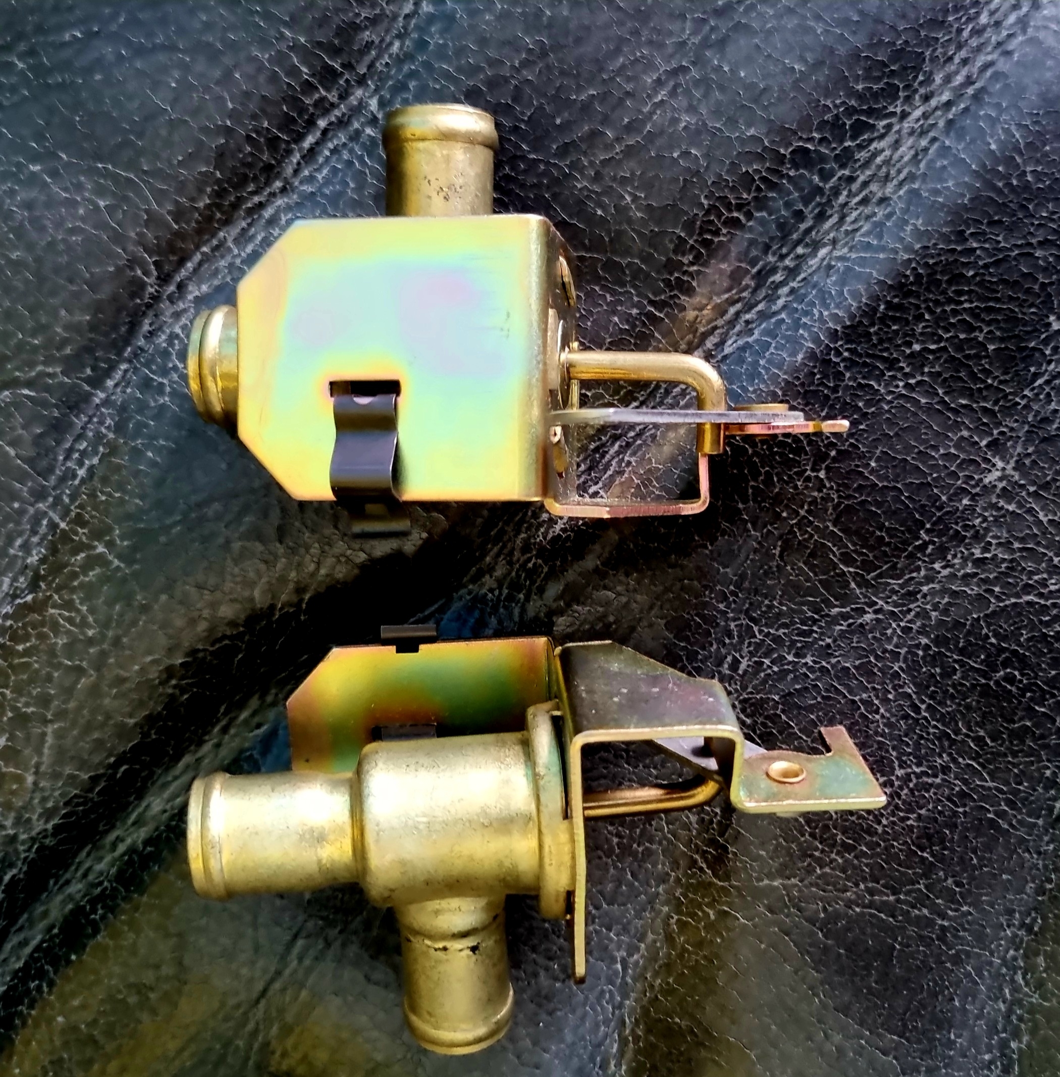

Une fois tout ça remonter et après essais et contrôles, j'ai un robinet de chauffage qui fuit sur son axe, petite fuite vicieuse !..Grrrrrr, aller faut que j'en trouve un et on serra au top !

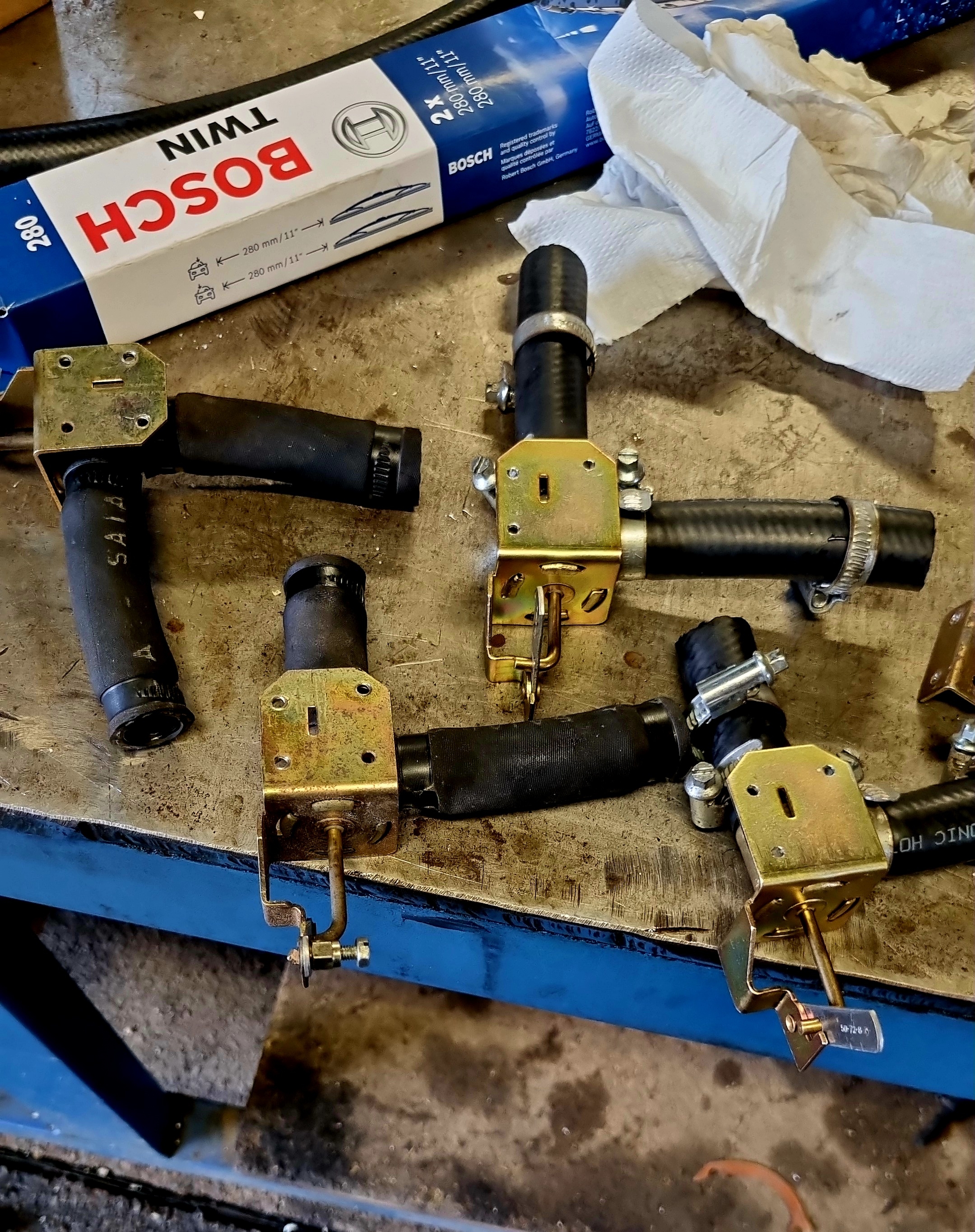

Le robinet cherche pas chez ferrari c'est du Opel Kadette ou ascona des années 80.
Ma bonté me perdra 😜
Modifié par nounou
Ferrari 308 GTB QV
il y a 26 minutes, nounou a dit :
MERCI pour ta bonté !! tu as la ref ? 🤣 Sinon j'irai chercher sur Ferrarichat 😁

Bravo pour ce remplacement de ces deux durites qui passent dans les bas de caisse. J'ai lu différentes galères à ce sujet.
Ce sont les deux seules qui restent d'origine sur ma GT4 et pour l'instant je n'ai pas fait l'effort ni pris de risque de les remplacer.
Ferrari 308 GTS
nounou
il y a 50 minutes, B3Cabrio a dit :
Non ça se remplace assez facilement même comme à fait Jean sans déposer le réservoir. J'ai fait exactement pareil et c'est passé sans aucuns problème.

@nounou, merci, commander les 2 chez un pro de pièces d'anciennes Opel, 120 balles les 2 du coup, livrées, 298 HT une chez Ferrari Part .. ouf..

Recu, juste à prévoir les 3 trous de fixation 😉

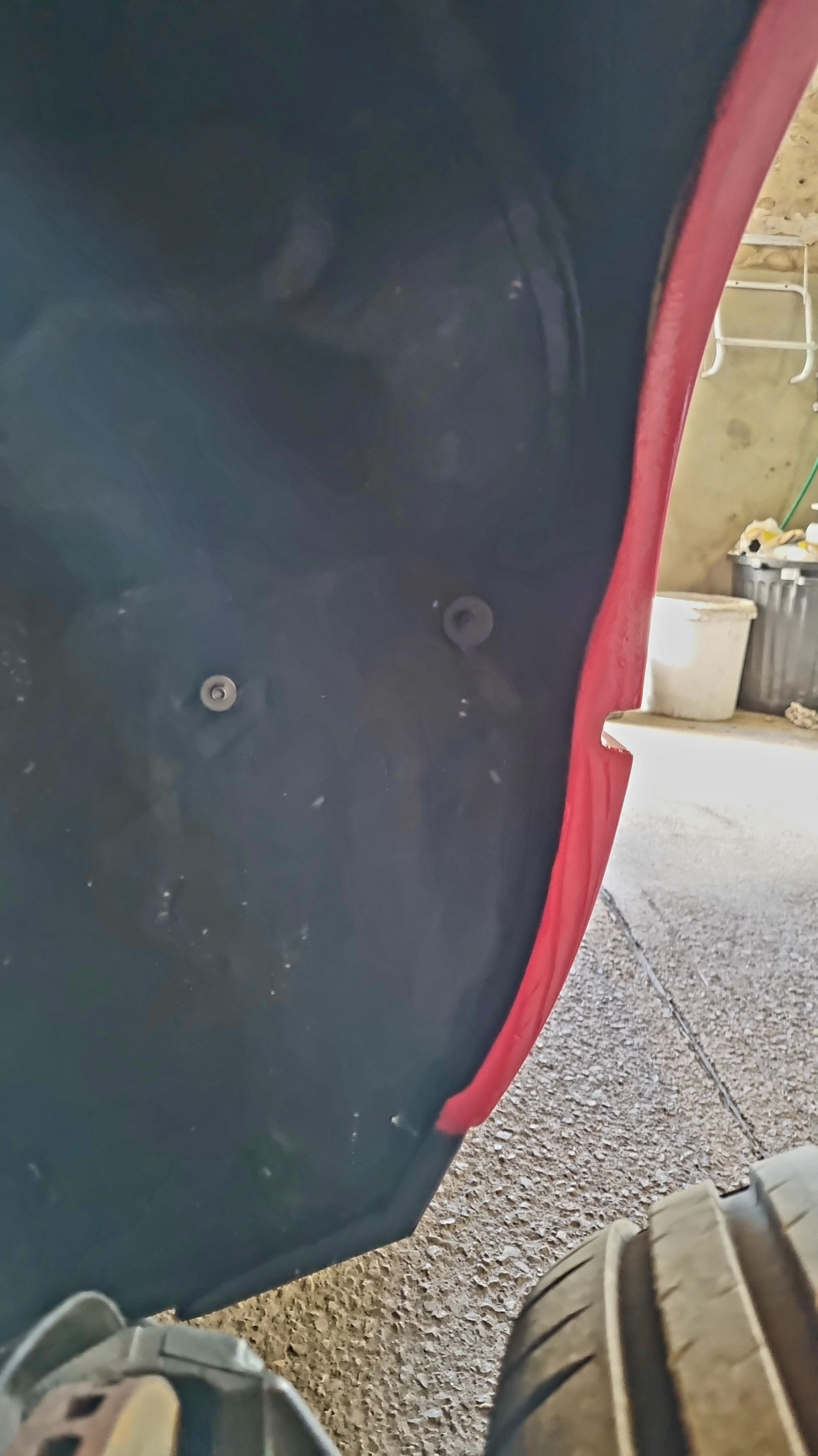

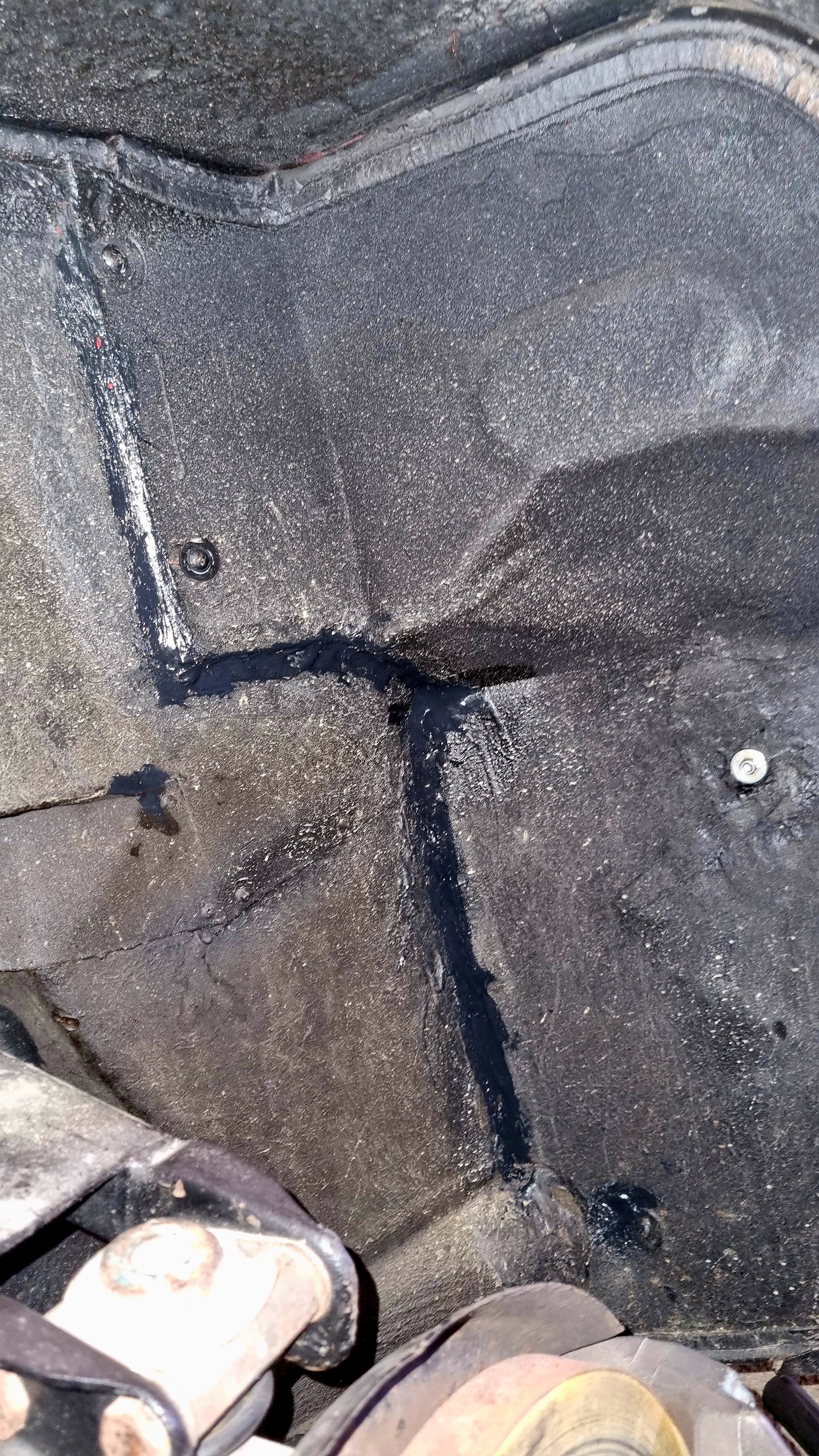

Bon ça y est, tout le gros œuvre et terminés, maintenant ces remontages, contrôles, essais et test, et en fonction de la validation, finition, et GOOO pour des années 🥰
Le prochain gros truc, rien d'urgent, vous avez peut-être vu le topic que j'ai ouvert, c'est la préparation et modification du silencieux d'origine a fin de faire des tests.

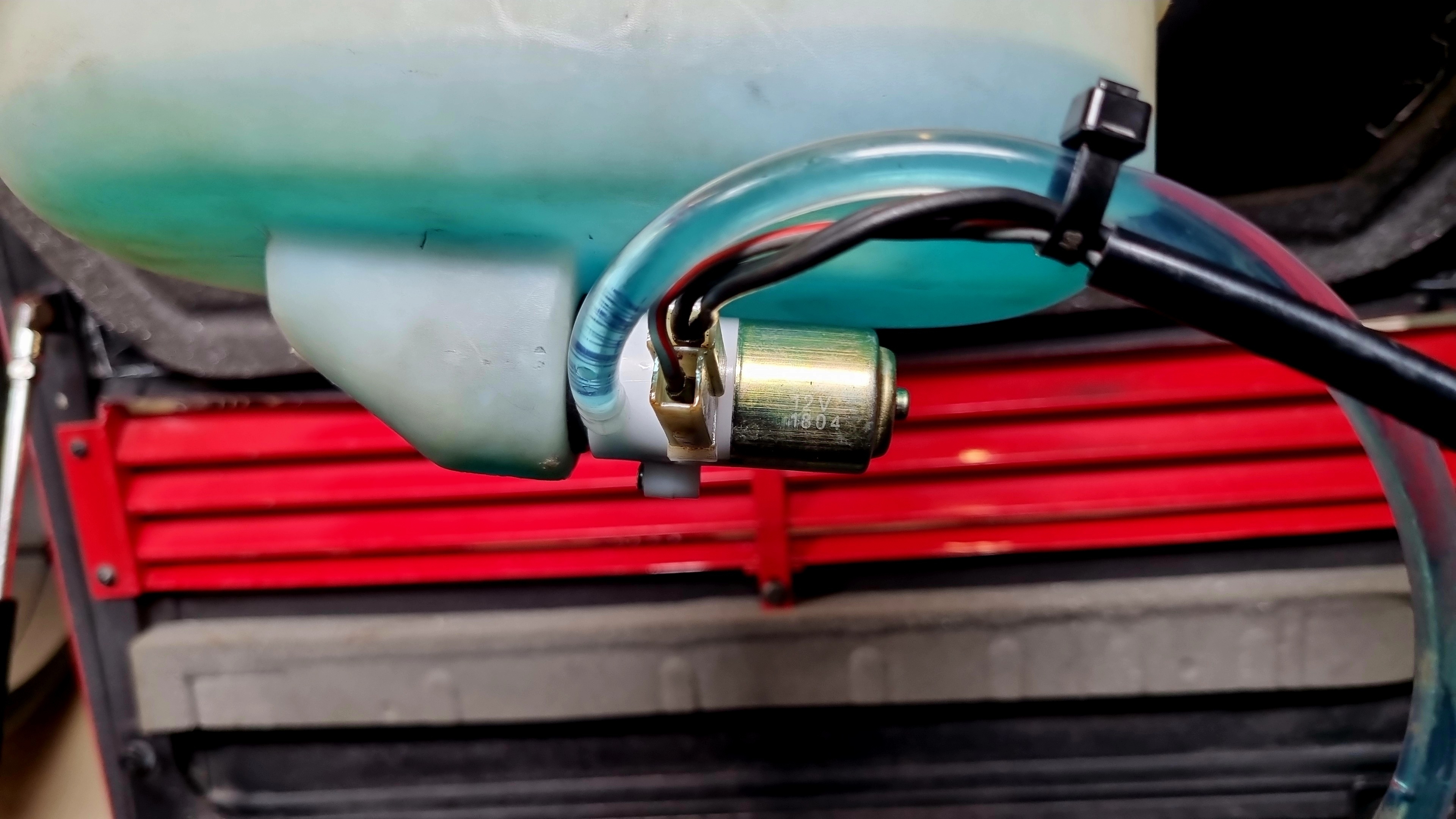

La Ponpinette de jeep top idem l'origine, mais joint super mieux !!
Et les vannes d'Opel sont montées, juste 3 trous de 3mn à faire, en plus celle du bas possède une pièce qui sert de gabarit, top ! à gauche les anciennes, les durites était encore bonne, fatiguée, mais rien de grave, elle aurait encore tenu longtemps, je pense. À droite les nouvelles .

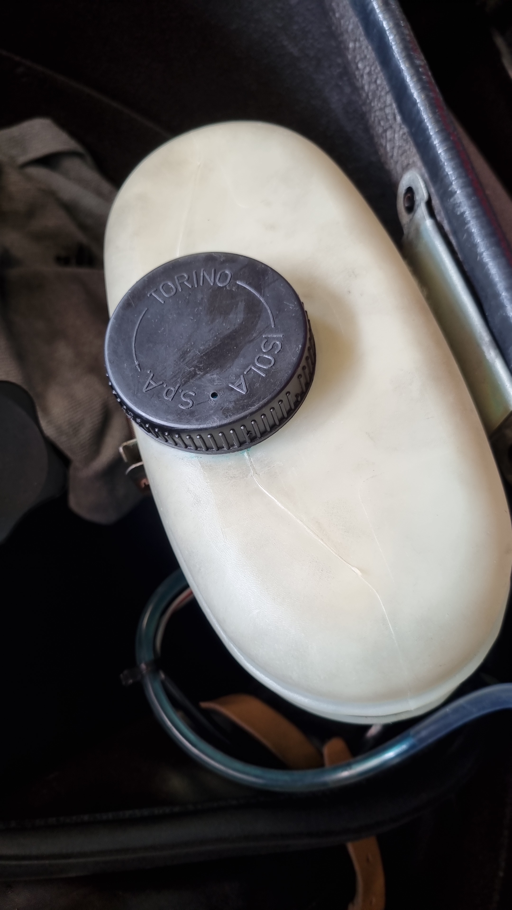

Ah oui, la pompe de lave-glace...
Ce n'est pas plutôt une de Land Rover Defender?
Le plus dur, c'est d'enlever l'ancienne avec cette foutue collerette qui bloque de l'intérieur... 🤕a
Par contre je galère pour l'étanchéité du bouchon du bocal qui laisse passer le liquide de lave-glace qui abîme la peinture de la roue de secours...
Modifié par RedDreams
Ferrari 308 GTB QV
Il y a 1 heure, RedDreams a dit :

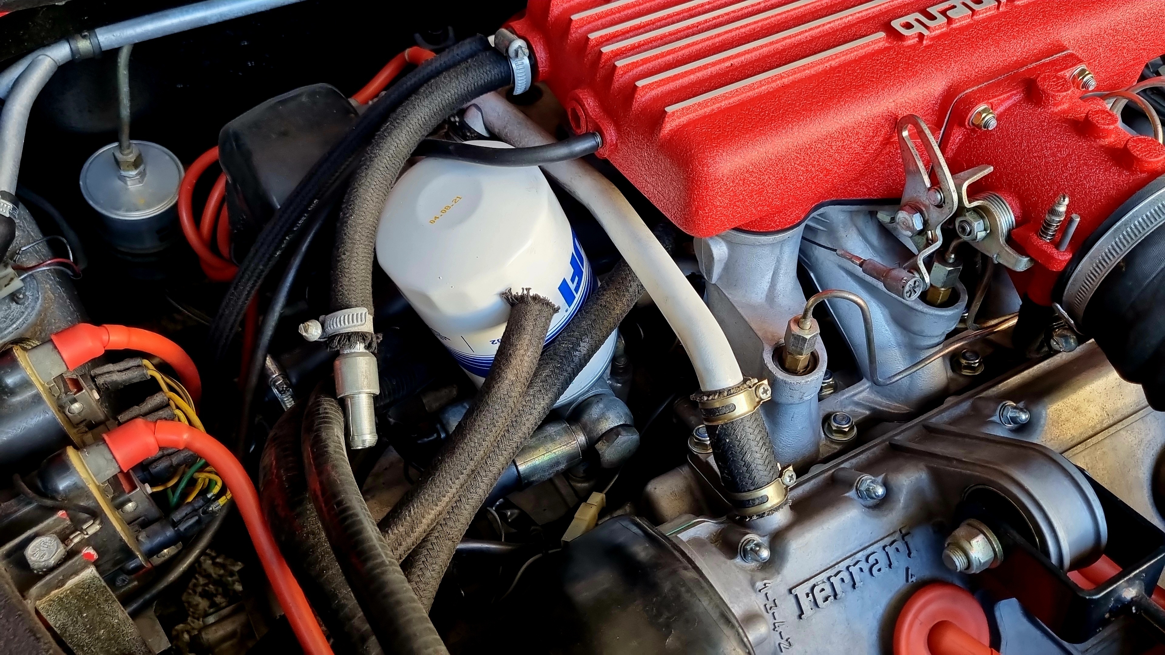

Non ces bien une de cherokee de 97
Pompe Jeep
J'ai eu de la chance, le garage ou je suis avait une espèce de pince long bec tres longue et on a pu virer cette merde de collerette !
J ai le même souci avec le bouchon, en plus j ai un trou qui me semble pas d origine ..
J ai refait ma roue de secours pour le meme probleme ..
Je pense que je vais faire une mise  l air libre avec un petit tuyau coter radiateur, en prenant de la connexion de modélisme pour les reservoir
Modifié par Jean66
Ferrari 308 GTB QV
RedDreams
Non, le trou est d'origine, il permet à l'air de rentrer lorsque l'eau est pompée...
Je cale le bocal avec la trousse du Crick de manière à ce qu'il soit le pus vertical possible. En plus le joint du bouchon est mort, j'ai essayé d'en refaire un, mais c'est pas top...
Ferrari 308 GTB QV
Il y a 12 heures, RedDreams a dit :
Oui, je sais à quoi sert le trou, mais vu l'étanchéité du truc, j'étais prêt à le boucher.
J'ai mis un joint torique au fond, ça va mieux, reste quelques gouttes, je mets une grosse micro fibre dessous pour préserver ma roue..Je pense que je vais faire une mise à l'air libre à partir de ce trou avec une petite durite 😉

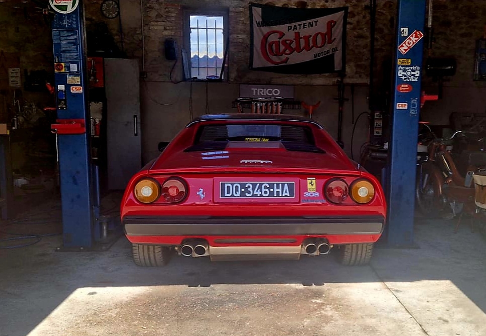

À rouler ! 30 kms de roulage hier pour essais 😃
Quel plaisir de retrouver son volant ! tous ces bien passer, j'ai quelques rater qui sont apparus à 7200 en pleine charge comme un rupteur, à identifier, si quelqu'un a une piste, ceci dit, elle prend allègrement 8000...Pas de rupteur sur cette machine ? 😅le bruit à changer et la couleur des collecteurs Tubi et leur visserie aussi🤩, mais c'est quasiment inaudible par rapport à avant, elle gueule toujours autant. 😁
Le contrôle des fuites au retour RAS, on la met sur le pont aujourd'hui pour les dessous, et après en fonction, on remonte tous les caches.
Reste aussi à contrôler le CO à chaud
Voila, à suivre et bien content

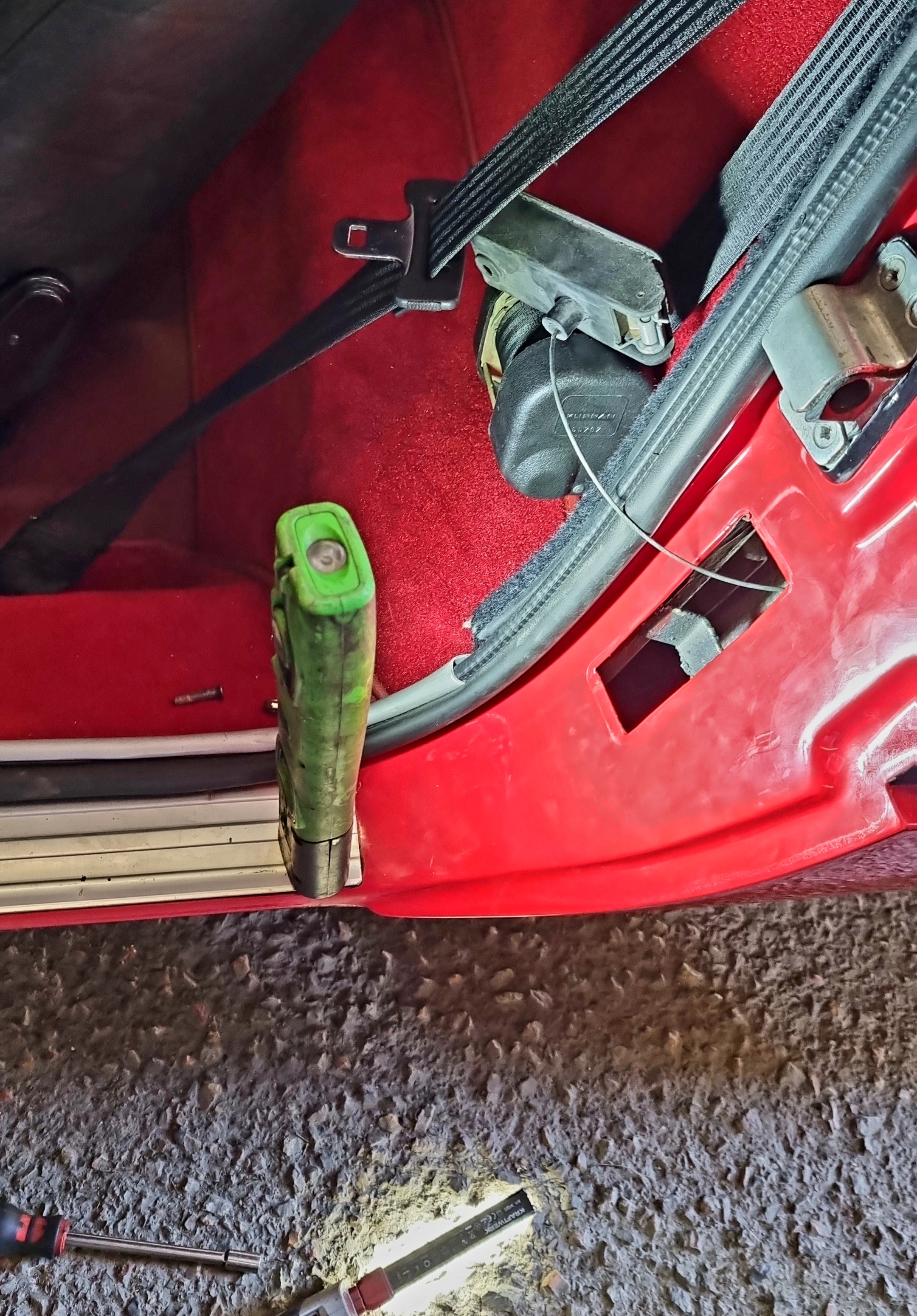

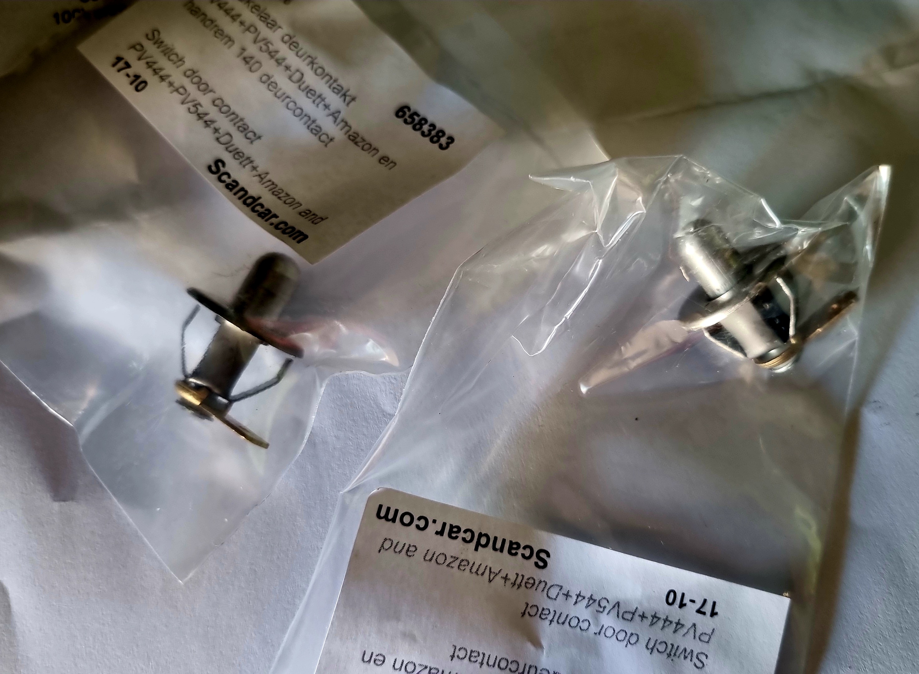

Dans la continuité des choses, remplacement des contacteurs de portes qui on 40 ans et fonctionnent quand ils en on envie.. Provenance Volvo, idem Ferrari, mais 10 fois moins cher, et suite à l'inspection du roulage, découverte d'une pompe à essence fuyarde..du coup, remplacement par le nouveau modèle et accus en préventif 🙂

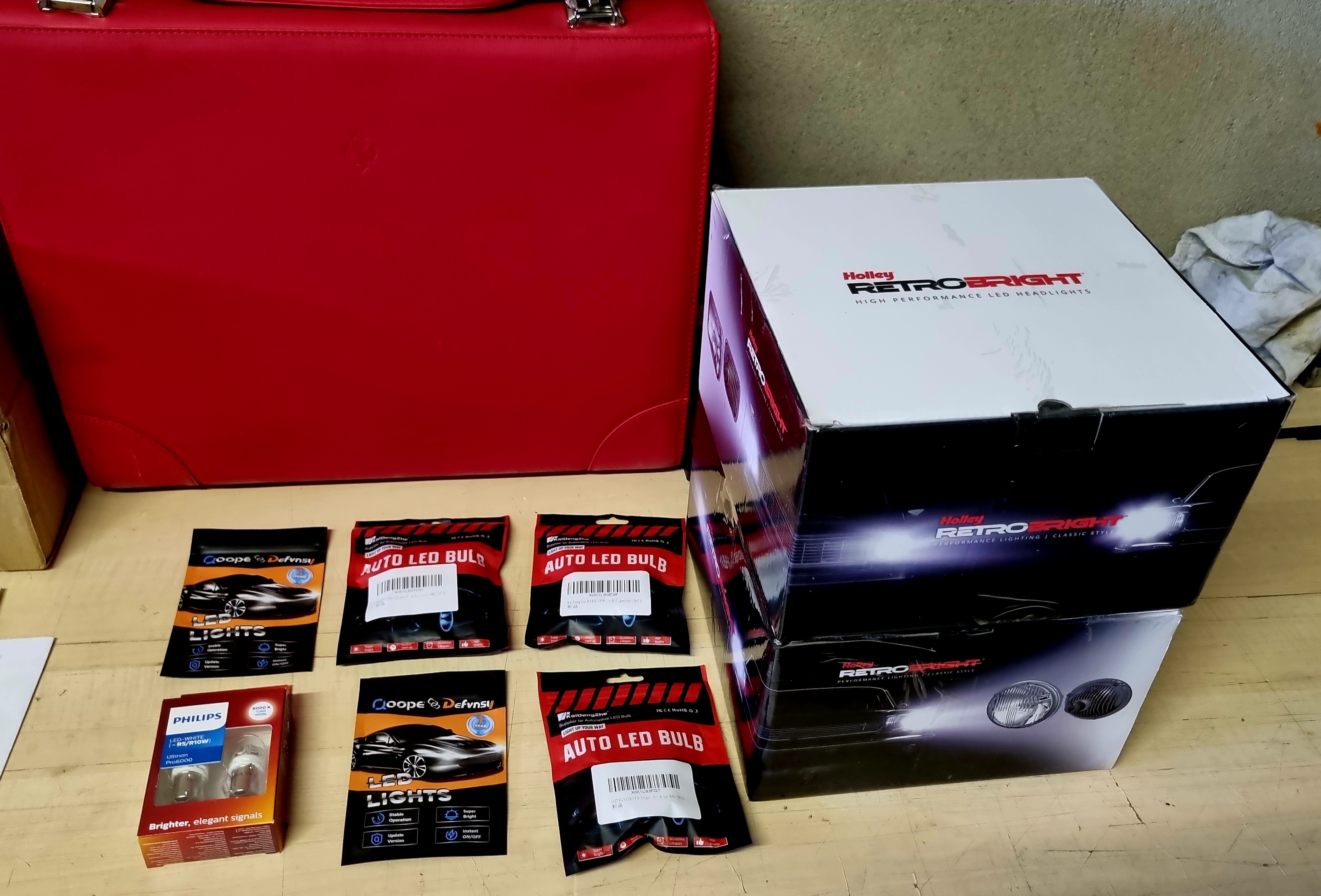

Et le remplacement des ampoules incandescentes, en full Led aussi, j'ouvrirai un topic là-dessus, le truc étant d'avoir une meilleure luminosité (et pas en blanc fou bien sûr), tout en divisant jusqu'à 10 la conso courante, ce qui est juste le gral sur nos circuits électriques.
