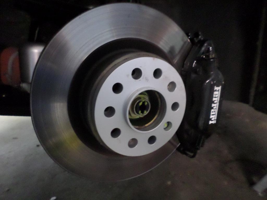

15 tu risque rien ..pour info j ai des cales de 15 sur ma belle !!! , et j avais du 25 ( a l arriere ) sur des 18 en sliks ( au lieu de 17 en routes ) sur ma 964 RS en course pour tout mettre dans les coins ..les pilotes comprendront.
Ceci dit le truc c'est de faire un géométrie avec les cales posées ;)
Quand à ma 355 elle tient le parqué  !! Tester et presque approuvé, j ai ps encore TAPER dedans ..amis ca vas pas tarder, voir ce qu a dans le ventre une Ferrari comme ca en cote montagne et un de ces  quatre sur piste  :lol:  ( manque deja un peu de frein ont y reviendras oui oui )
