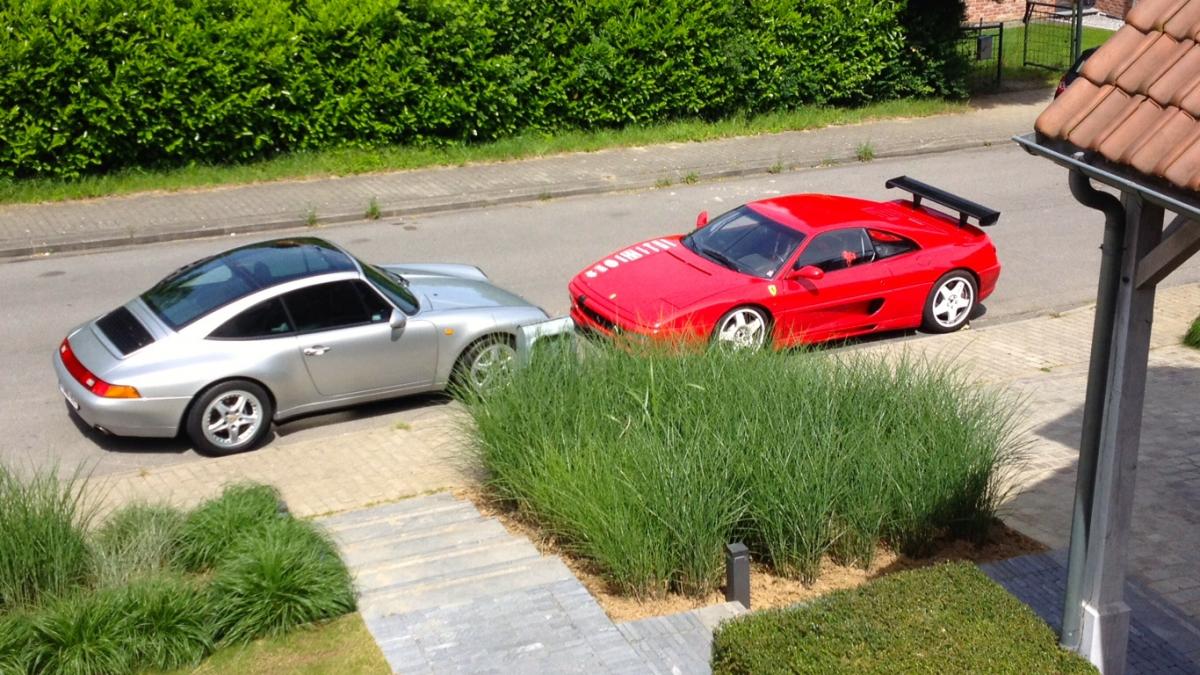

Bonjour,
Heureux propriétaire d'une F355 Challenge (le plaisir total sur piste), j'ai été obligé de faire reconstuire le moteur de ma voiture qui était pourtant sensé être en "Fantastic Condition" selon le vendeur (Mecanic Import en Belgique que je ne porte pas vraiment dans mon coeur ...).
A la base, une voiture dont le moteur est fatigué, perd de l'huile (1 litre tous les 250 à 300 km) et manque de puissance. Sans parler des montées en régime, vraiment laborieuses comparé à ce que je vis maintenant que le moteur est refait.
Première analyse chez L'Officina (excellent indépendant Ferrari à proximité de Bruxelles - je les recommande) : il y a des pertes dans le haut moteur au niveau des soupapes, mais le gros des pertes vient du bas.
Démontage et verdict : le haut des cylindres sur un banc est usé (on le sent au toucher !) probablement suite à un défaut d'allumage.
Résultats des courses :
  • Remplacement des chemises de 8 cylindres (impossible de remplacer un banc sans remplacer l'autre pour des raisons d'équilibre)
  • Contrôle et rééquilibrage du vilebrequin
  • Remplacement des soupages et guide d'admission (merci les 5 soupapes par cylindre ;-)
  • Remplacement des segments, coussinets de bielle et vilebrequin, joints et pièces diverses, huile, etc ...
  • Main d'oeuvre
  • TOTAL y compris entretien avec remplacement courroie & brol divers (accrochez vous) : 27.841 EUR tva comprise.
Bon, maintenant j'ai un moteur quasi neuf (les pistons étaient impeccables - heureusement). Une fois le rodage terminée, les montées en régime n'ont tout simplement rien à voir. A Spa il y a deux endroits où je suis obligé de monter une vitesse et j'ai gagné une dizaine de secondes au tour !
Conclusions : le vendeur m'a vendu une merde en la faisant passer pour une bonne bagnole (j'ai fais confiance au bonhomme - je n'aurais pas du) ; la Ferrari F355 Challenge est une voiture extraordinaire.
Pour info, le moteur n'avait pas 40.000 km mais avait probablement plus roulé sur circuit que ce que le vendeur m'a promis (il n'est d'ailleurs pas impossible qu'il avait déjà été au moins partiellement refait). Selon ce que j'entends, les moteurs de F355 ont besoin d'une remise à neuf entre 80 et 10.000 km.
Je suis intéressé par toutes infos sur des personnes ayant refait leur moteur de 355.
Marc.

Tu as un collector; profites en bien et je n ai aucun doute sur le fait que tu t y retrouves largement à la revente (si revente il y a...) dans un futur proche !
Hello, superbe machine que ta F355  ;)  :P
