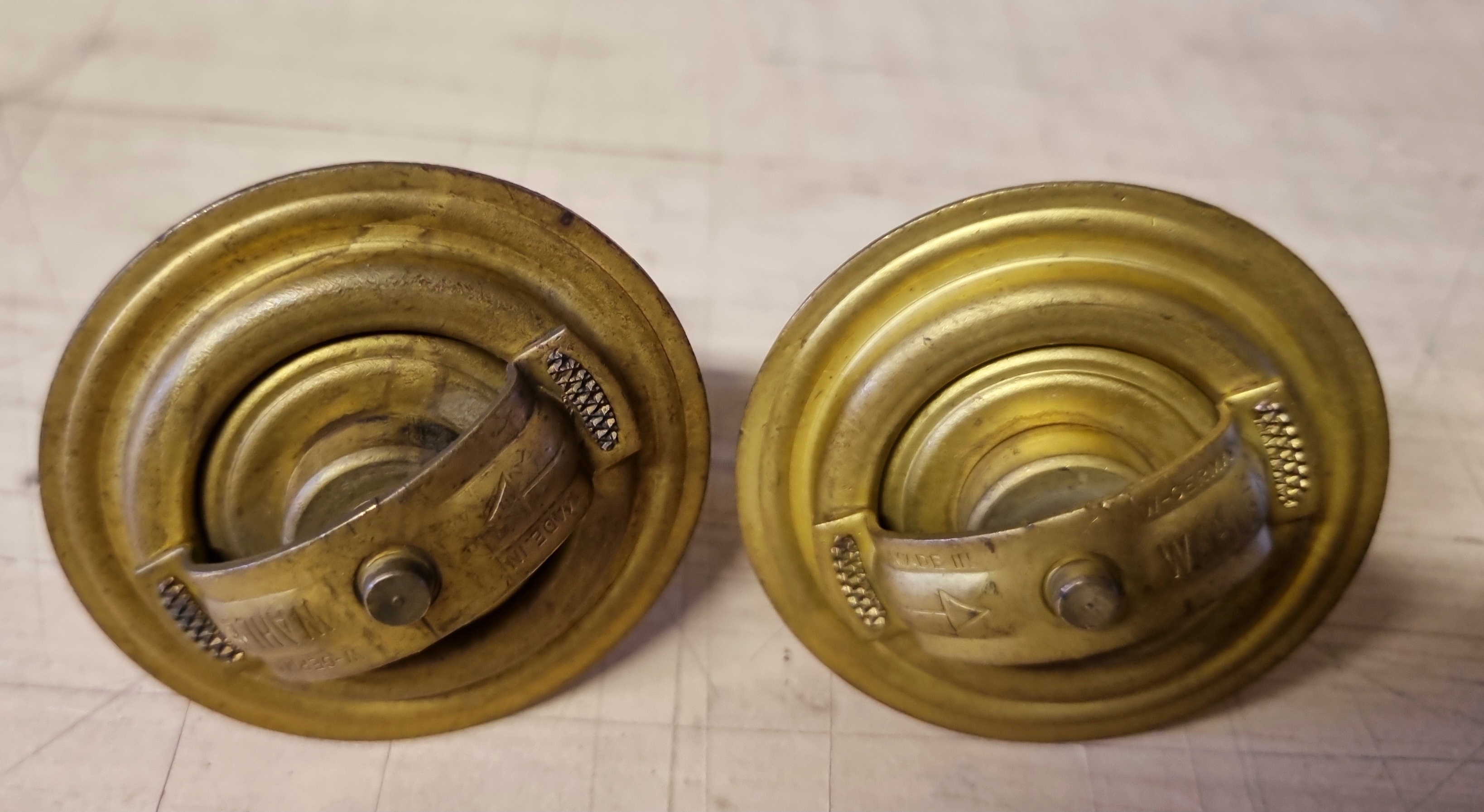

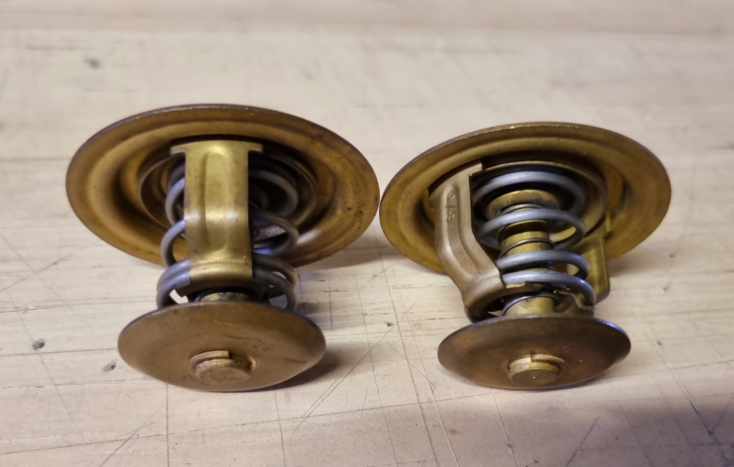

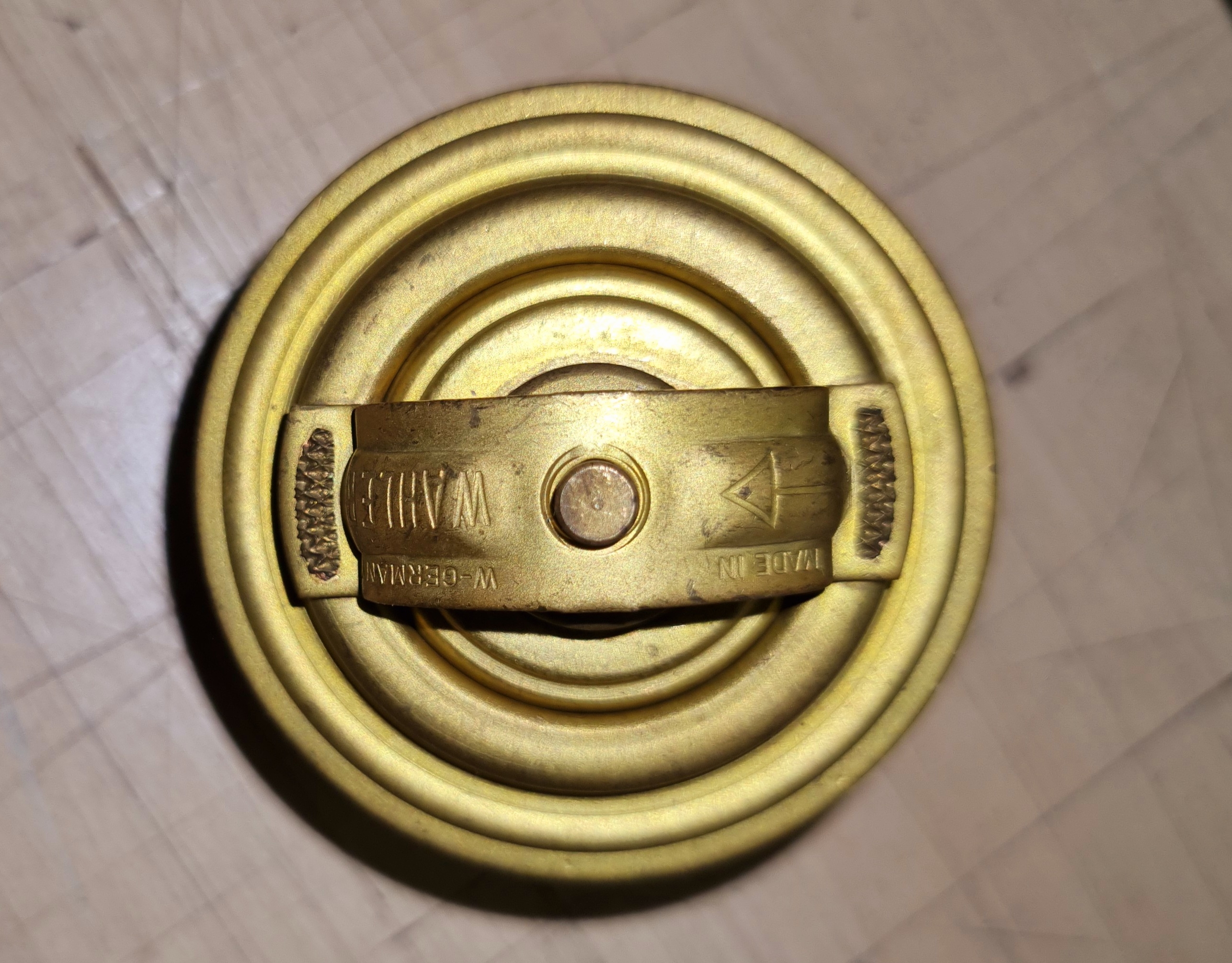

j ai réussi a trouvé le miraculeux thermostat WHALER  56 mn 82° ref 4033 et non pas le 54, à un rital sur Ebay qui en à 10 !! je lui en ai pris 2.
Je vais donc tous reprendre a zéro inclus le trou, je verrai aussi ce que j ai sur l'auto, et je reviendrai par ici, faire le point 😉
A suivre 😉
B3Cabrio
"thermostat WHALER  56 mn 82° ref 4033 "  Aurais-tu un lien eBay à me donner ? En effet, le thermostat de Sup******ce ne me fait pas vraiment confiance ...

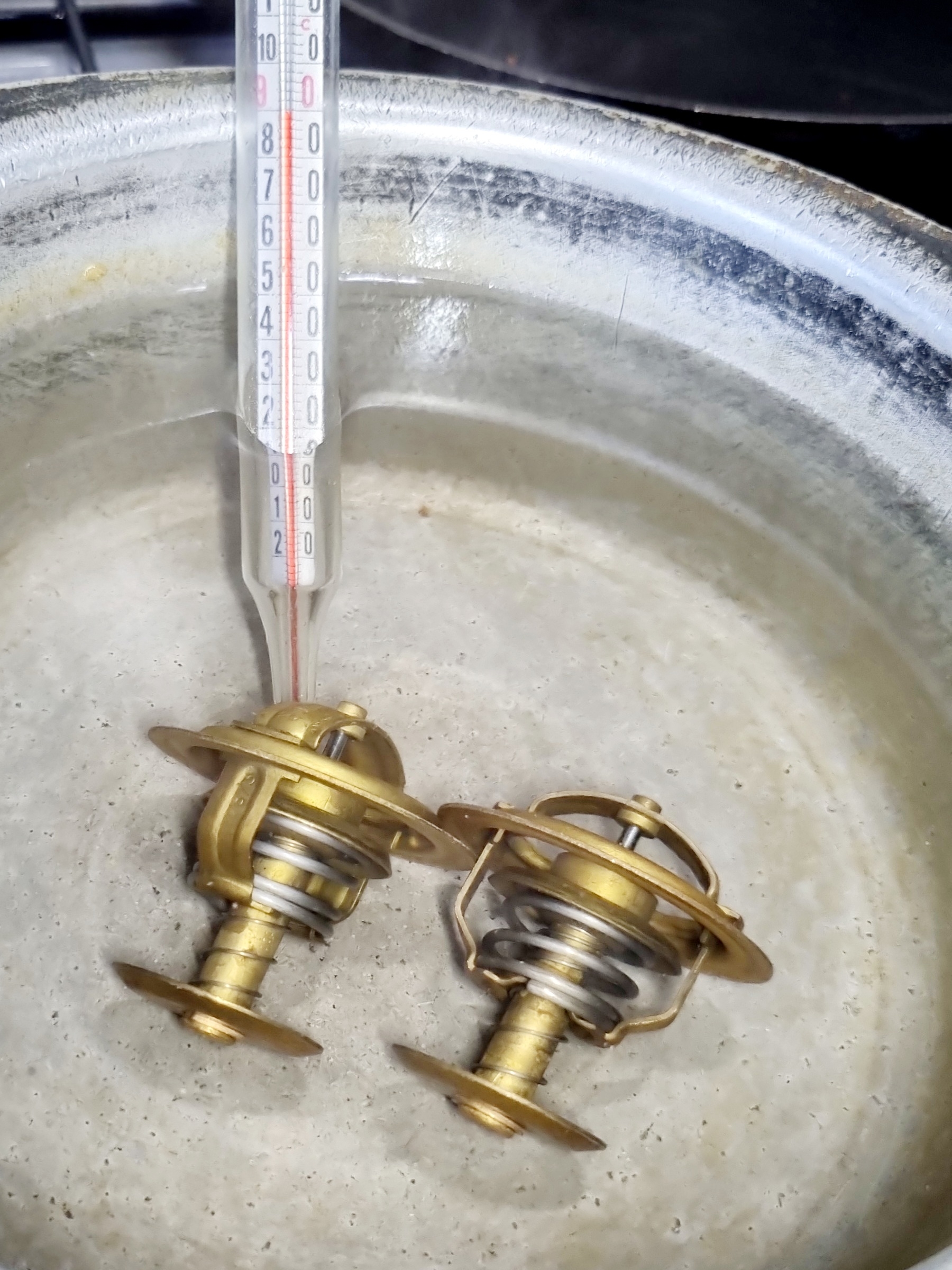

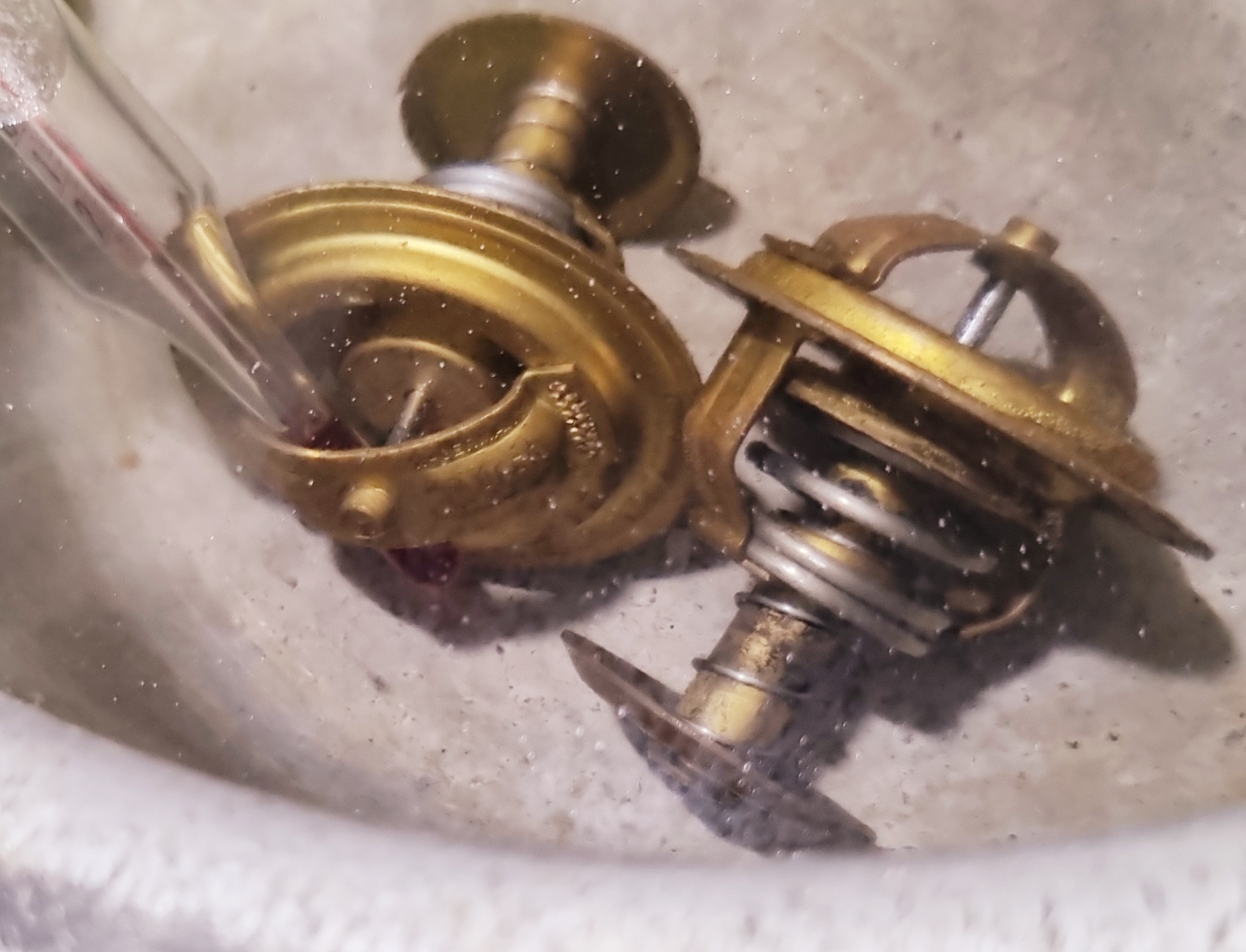

Bon je reviens sur la journée d'aujourd'hui, 200 bornes d'arsouille don du fort, temps extérieur 30 ..
Ce matin, j'ai dit à mon navigateur, on se fait une petite purge a froid, et la avec une particularité..Il a soufflé dans le vase.
Donc, on ouvre devant, de l'air, avec la pression du souffle, ça crache bien. Puis, derrière, un petit peu aussi.
Et la surprise, des les premiers kilomètres, la tempé collée à 80 qui ne bouge pas ...  Autoroute, route, légère, arsouille, rien ! l'aiguille bloqué sur 80 83..mais jamais plus, incroyable, et ca toute la journée, quelque soit les conditions, on a fait 2 fois 90, mais 2 montées hard .. Et ca redescend tout de suite dès qu on soulage pour re devenir stable ..
Du coup je me dit que la ces bon!, mais je demonterai quand meme le termostat pour voir ce que sais et en fonction posé le WHALER.
Voila, a suivre 😉
B3Cabrio
Merci Jean. Commandé !

Yes, avec plaisir ! la prochaine ces cul lever et pression, avec le nouveau que je viens de recevoir, je vais les tester avec un thermomètre laser dans l eau avant d'en monter un, et reste à faire le trou 😉
