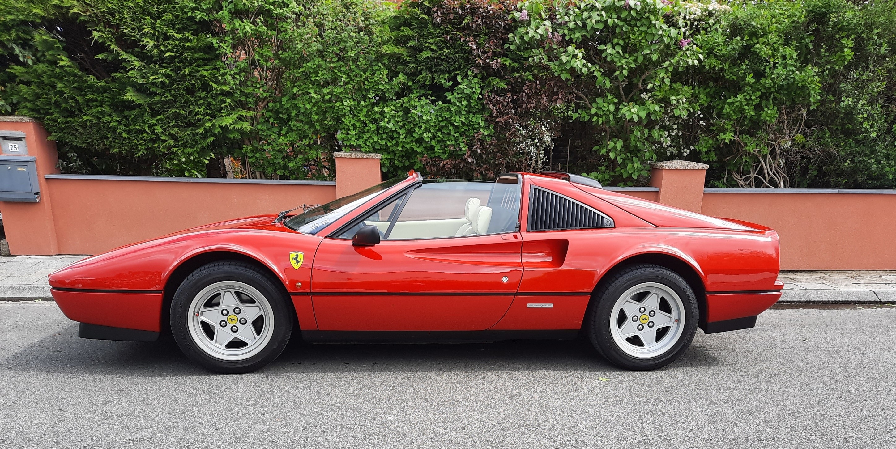

    Je suis d'accord avec Speedy pour avoir une 328 GTS depuis deux ans et auparavant une 308 GTS pendant quatre ans.762688556_Ferrarimai2021.thumb.jpg.33c254ab3154dfe2b7a0223efff0d272.jpg
