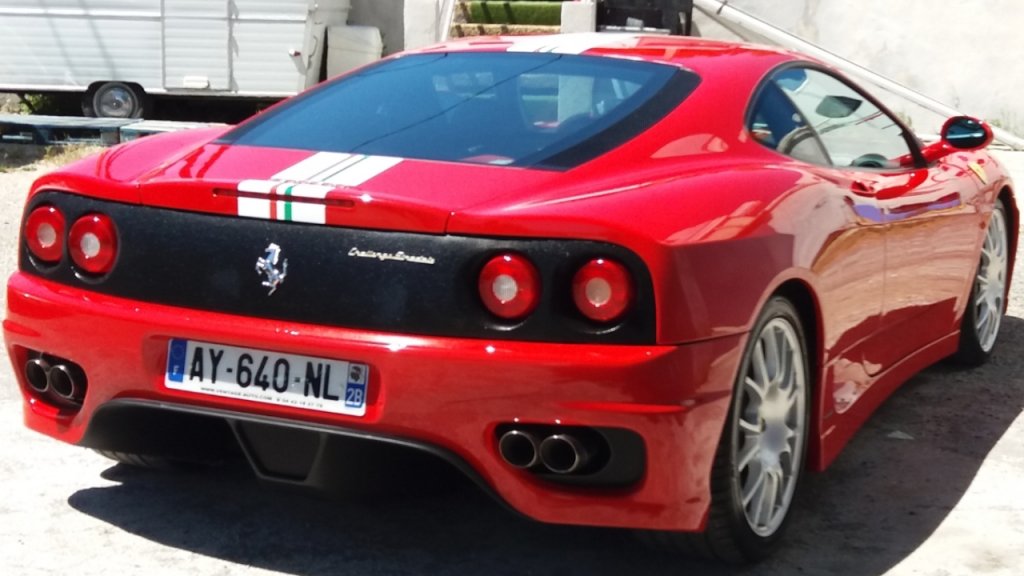

Un nouveau look pour ma Ferrari 360 Modena
Chapo16
Super boulot Fabrice, elle est au top ta modena !!! Je viens la chercher quand alors ? ^^
David
fabrices
il y a 39 minutes, Chapo16 a dit :
David
Je t'ai déjà dit, quelle n'est pas à vendre... :D:D:D
Respect ! B)

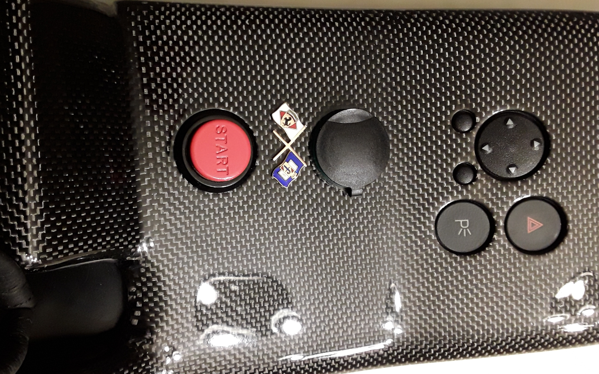

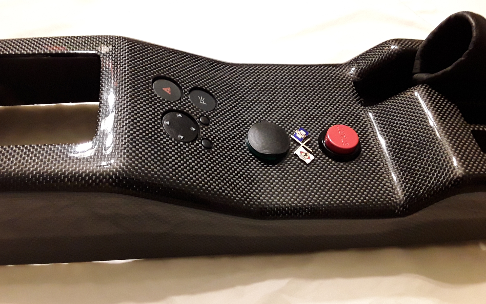

fabrices

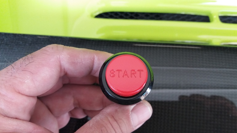

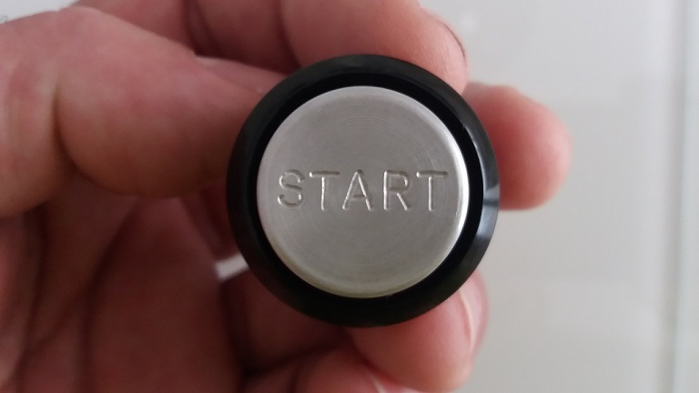

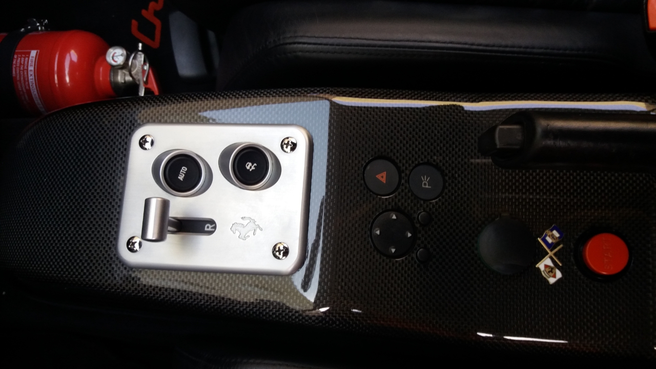

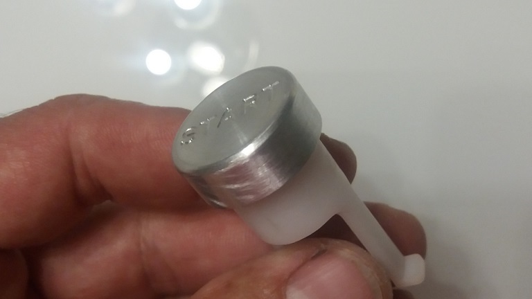

Voila!!!  tout est remonté, me reste plus qu'a faire les lettres de l'interrupteur en noir...
Le rendu est bon et je trouve que ça fait moins année 70 dans la voiture...:D

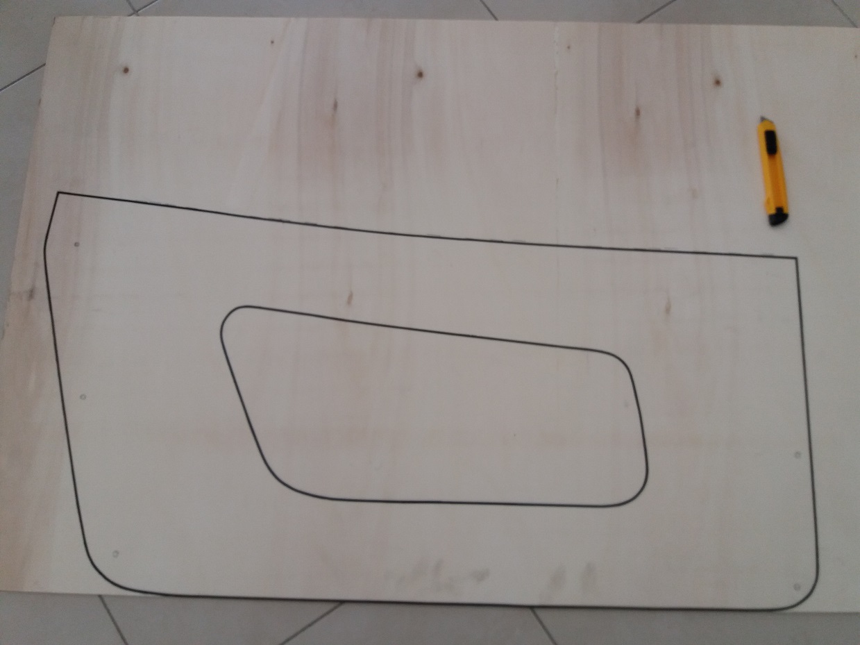

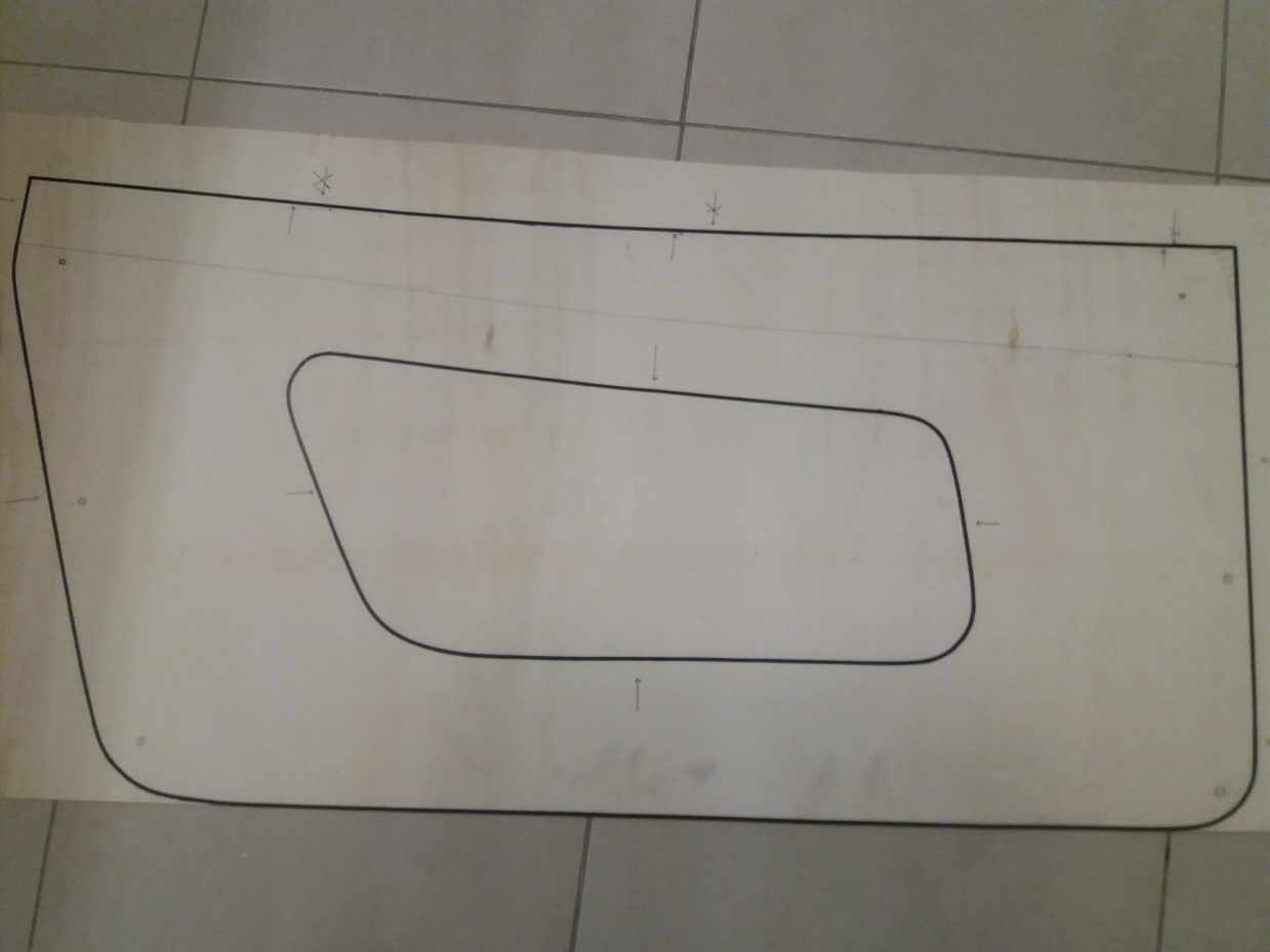

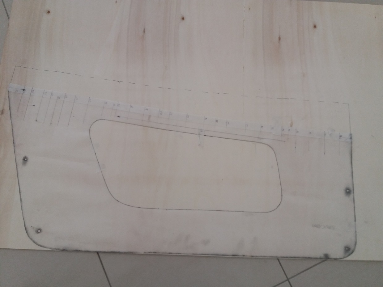

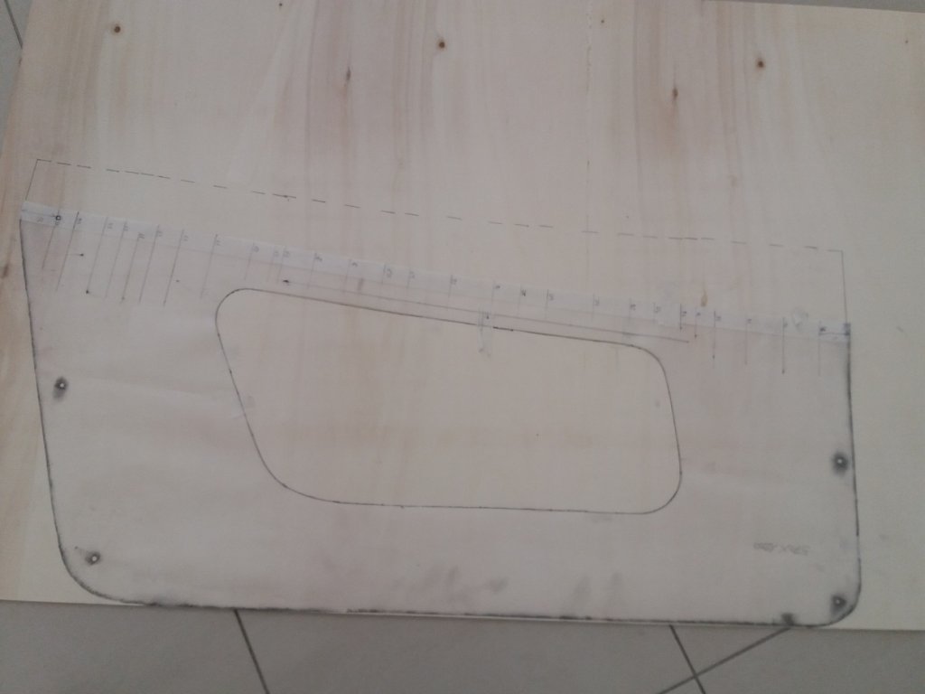

Bon les gars, je suis allé acheter le bois pour faire les moules des panneaux de portes...je vous mettrais des photos, dès que j'avance...je le choix de faire soit ceux de stradale, soit ceux de challenge et j'ai opté pour les challenge, car j'ai déjà les baquets de challenge dans le garage :D
fabrices
Il y a 21 heures, philF355 a dit :
Tu sais aussi dessiner !!!
En fait la 360 Challenge, ne possède pas de mécanisme de lève vitre et son tableau de bord est plus étroit que toute les autres 360 : spider, Modena, CS (place nécessaire à l'arceau).
Donc, il faut faire un joli patron et ne pas hésiter à faire une maquette, sinon les vitres ne pourront jamais ni monter/ni descendre et l'on ne pourra jamais fermer les portes, à cause de panneaux de porte de 360 Challenge qui viendront en butée sur le tableau de bord d'origine...:wacko::wacko::o
La solution serait éventuellement de raccourcir le tableau de bord de 1.5cm de chaque côté et de mettre des cales pour désaxer le mécanisme de vitre à l'intérieur de la porte, afin de pouvoir faire coulisser les vitres. Mais, je préfère tout laissez d'origine et faire des panneaux de portes sur mesure, pour que les connaisseurs se disent :
Mais comment il a fait, pour mettre de panneau de 360 challenge sur une 360 sans changer le tableau de bord et en gardant les vitres électrique???....:D:D:D:D
