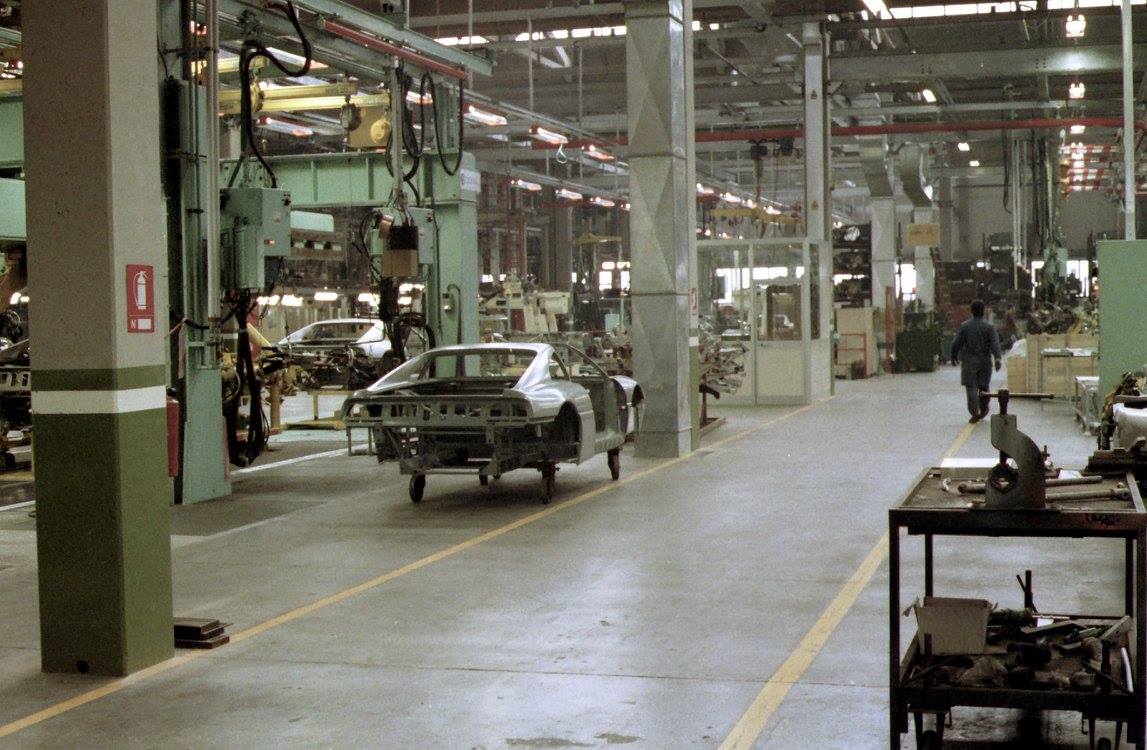

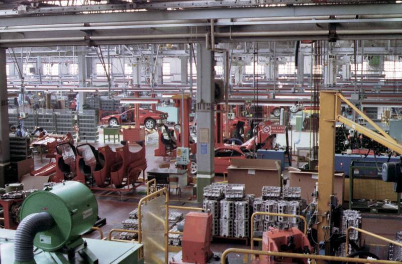

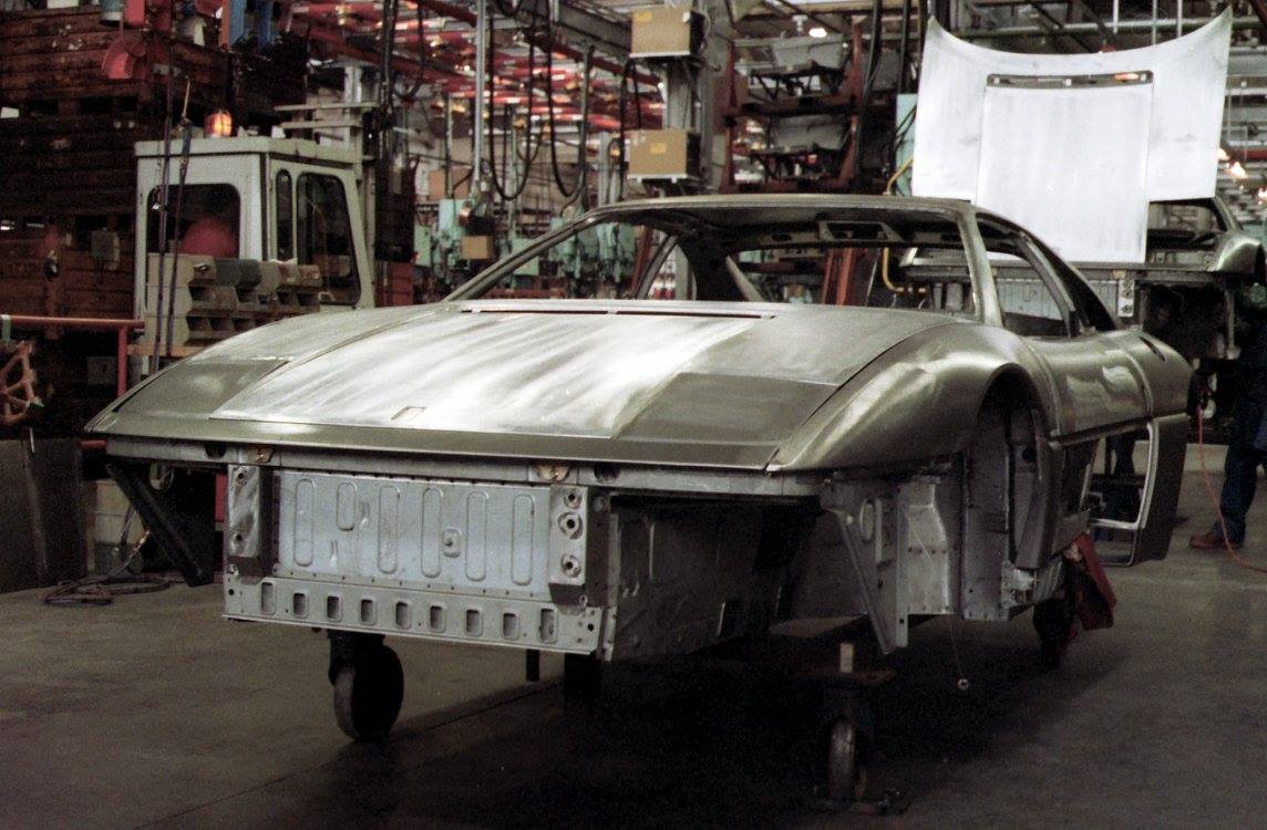

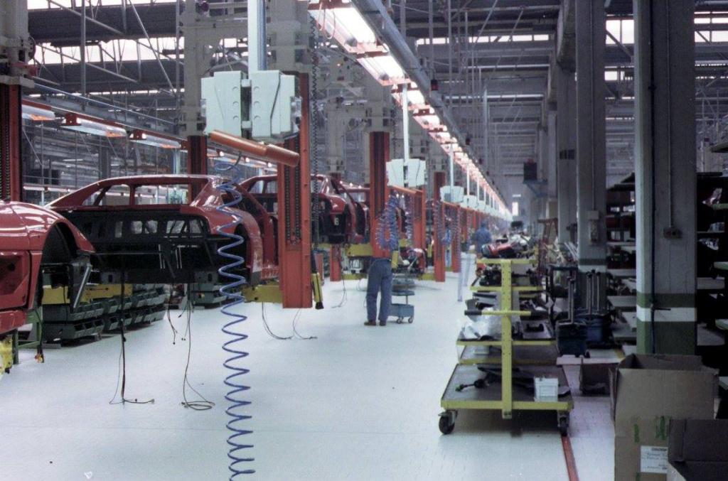

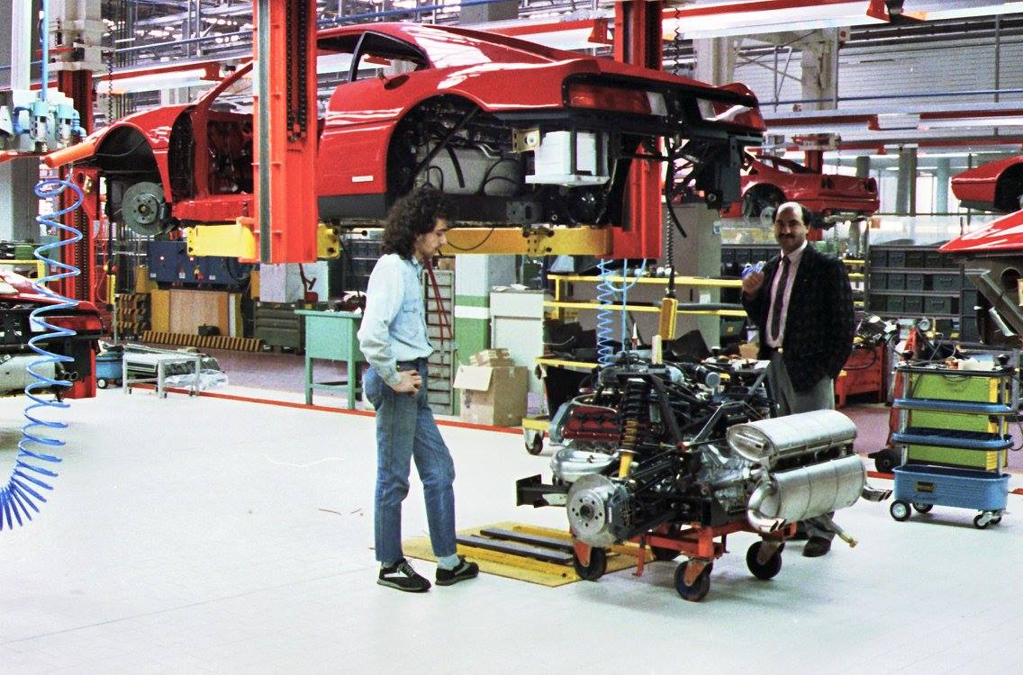

photos de la 348 usine à l'assemblage , si ça se trouve mon auto est sur une des photos c est ça le secret de Ferrari :wub:
Boz352
Sympa. Il y a les dernières 328 derrières, et sans doutes de meme pour les F40...

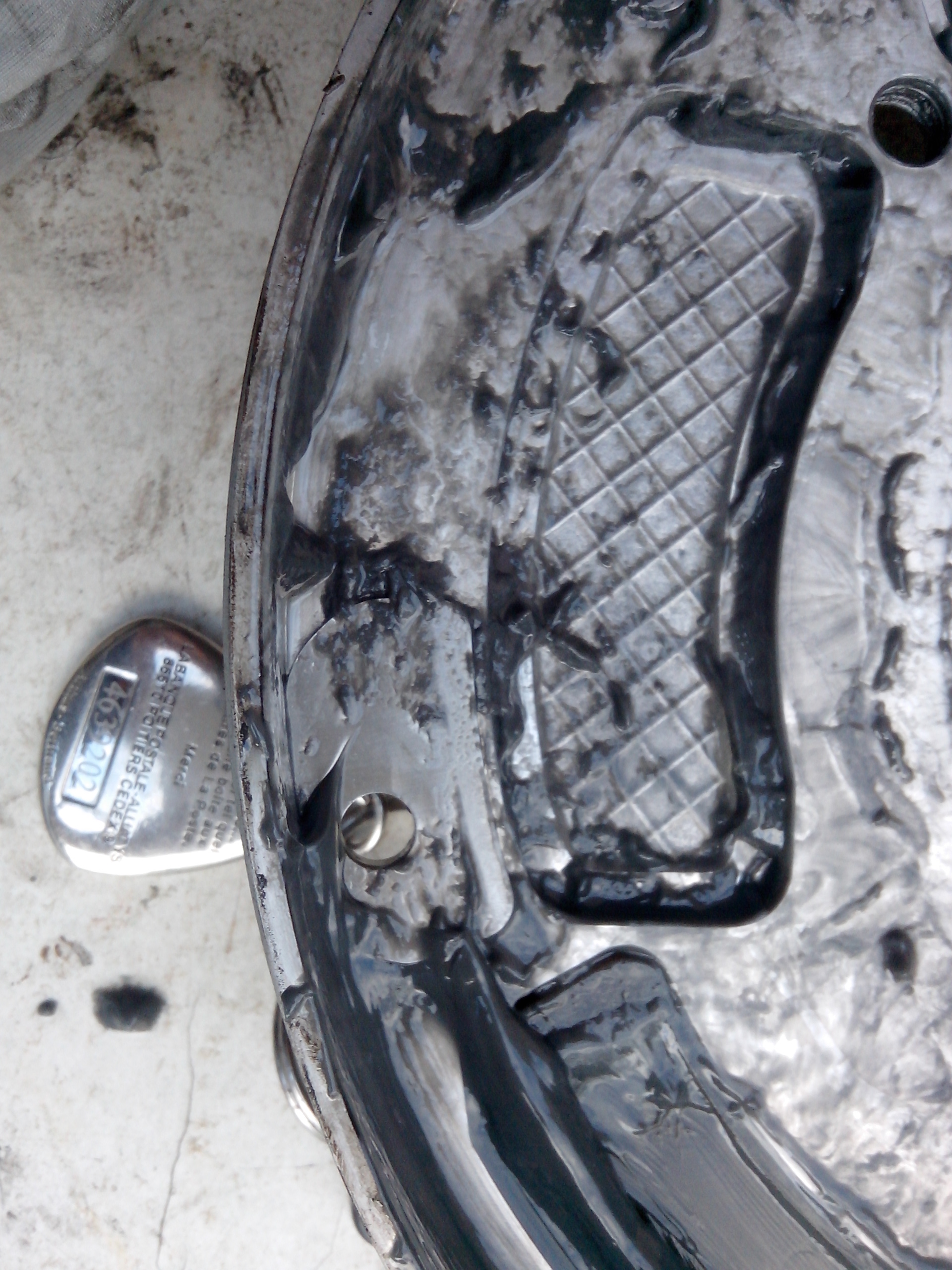

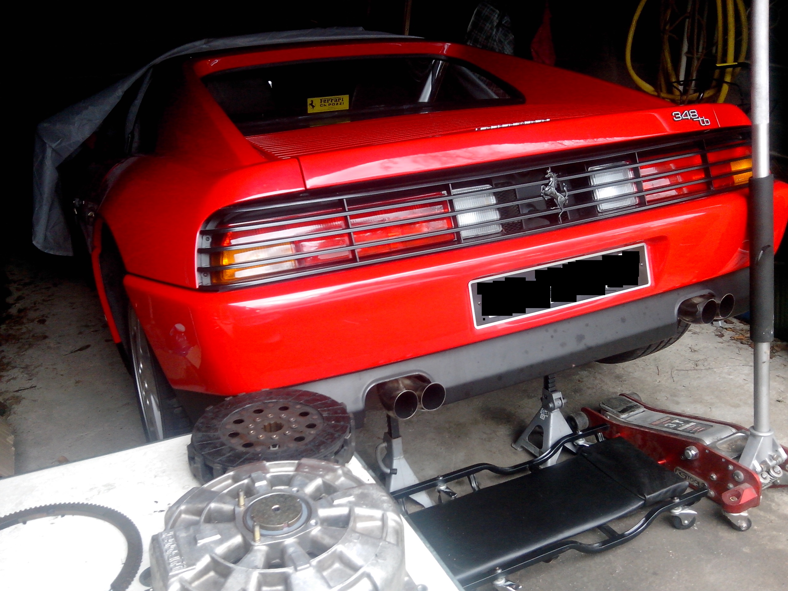

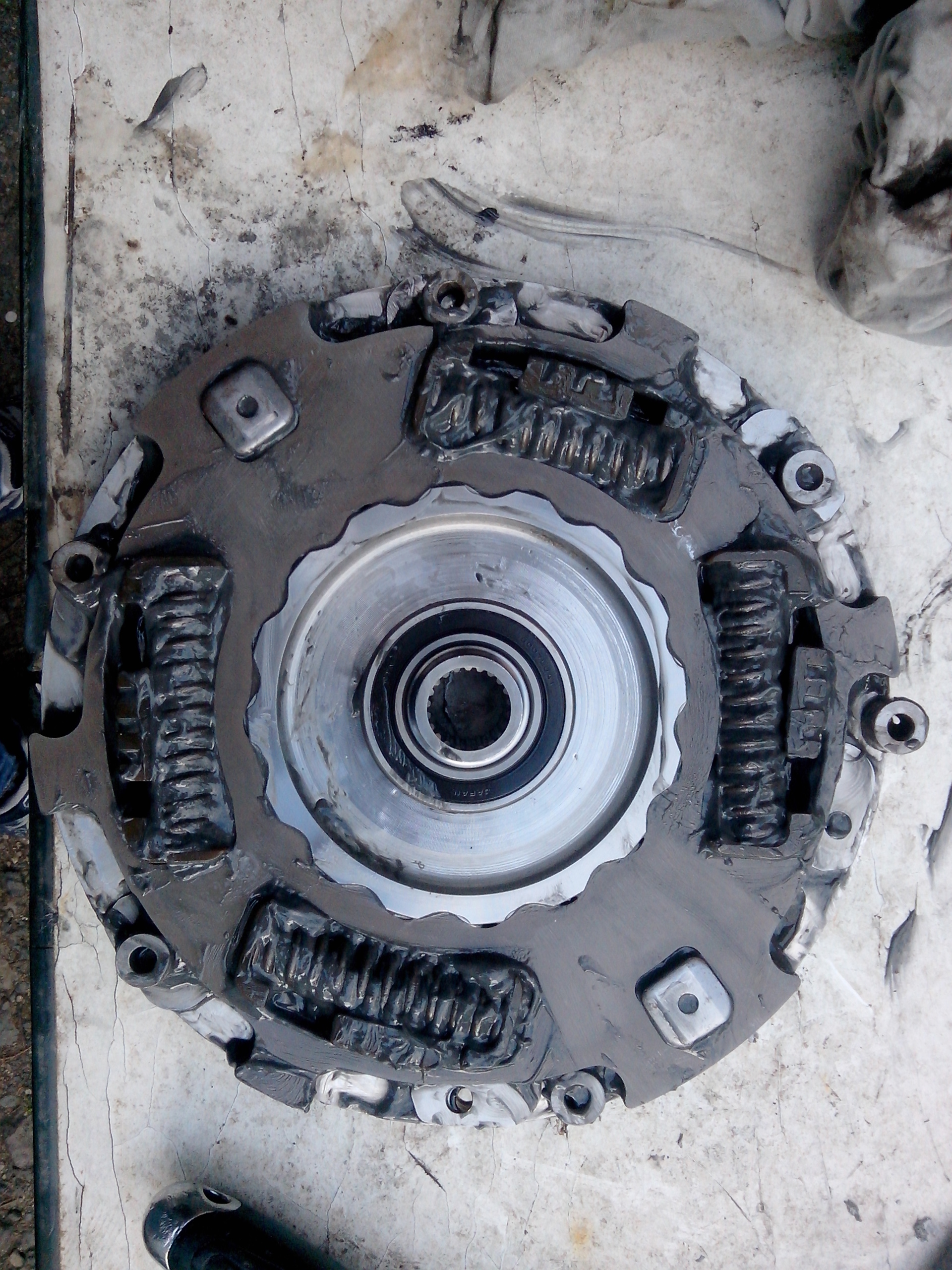

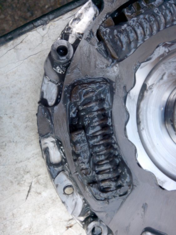

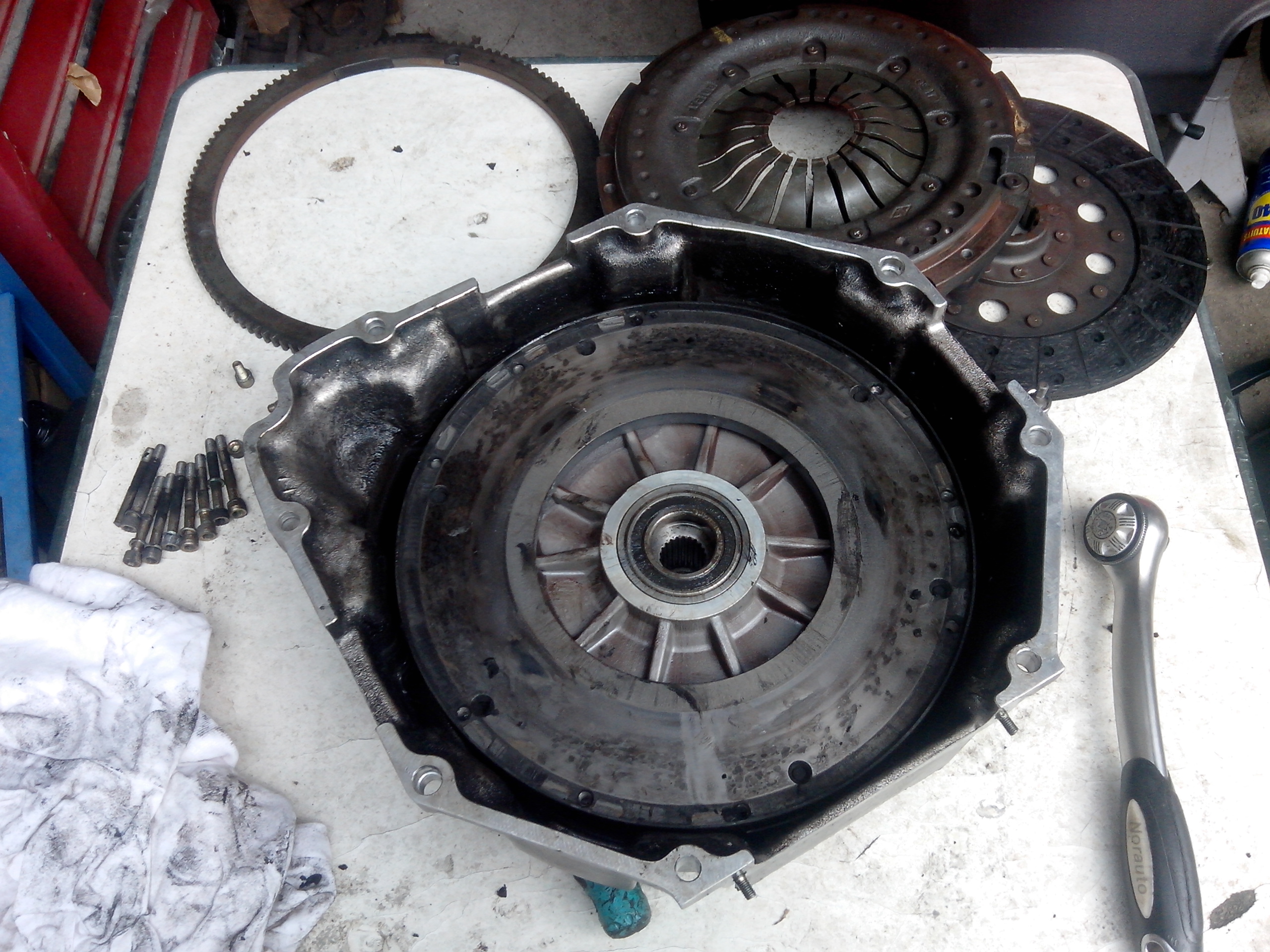

bon aujourd'hui petit démontage de l'embrayage complet sur la 348
cause du démontage :  en pleine charge il patinait légèrement

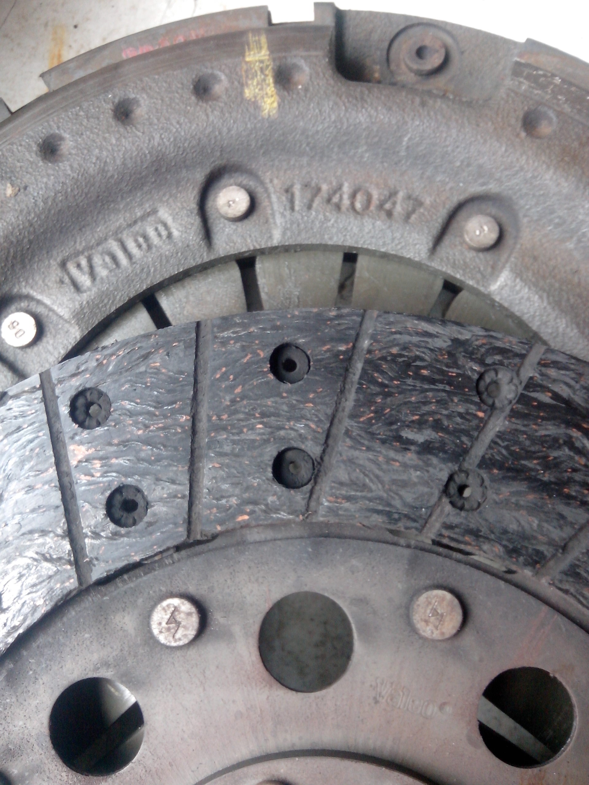

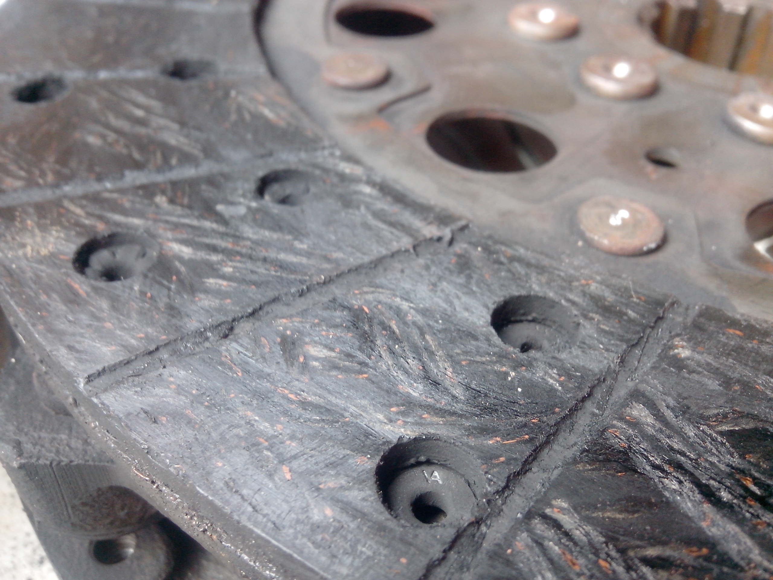

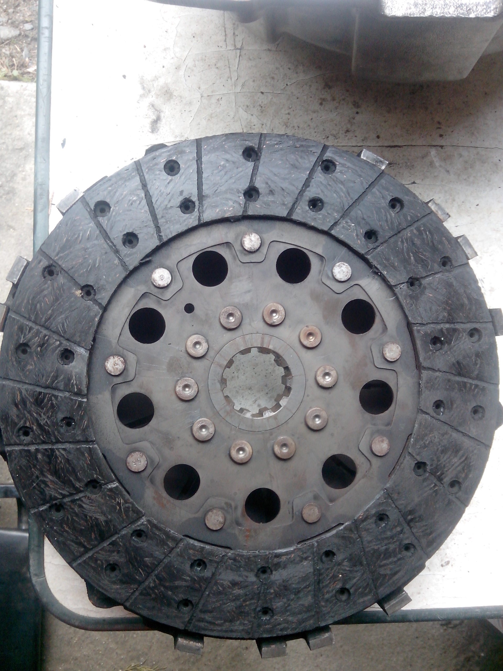

j'ai donc démonté  pour voir tout ce beau monde et verdict il y avait de la graisse KLUBER un peu partout du sans doute à un surplus monter d usine car l'embrayage est d 'époque au vu de son année sur le disque 90
le disque était aussi gras mais pas usé comme en témoigne les photos
la belle va pouvoir partir avec un embrayage tout neuf
c est un embrayage Valeo mono disque avec re graissage dans les règles

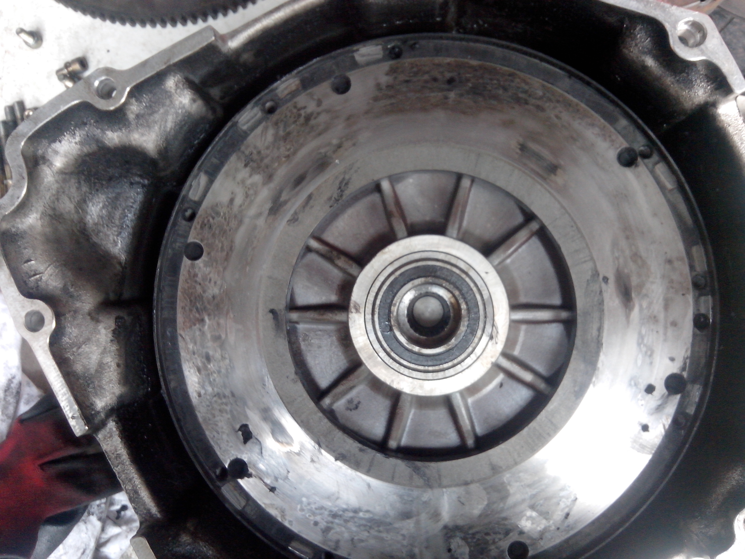

vu complète au détail et légère usure du disque , volant moteur intact qui n'a pas forcé normal me direz vous 12500 km

tu en as la preuve :) j'ai mis 30 minutes à enlever la cloche de boite sur l auto

suite du démontage et remontage du DVA et embrayage complet remise à neuf su système :)
les entrailles de ce que vous pouvez avoir sur votre auto et qui n'est quasiment jamais fait !!!!!!
le tout est bien entendu nettoyé du surplus de graisse horrible
