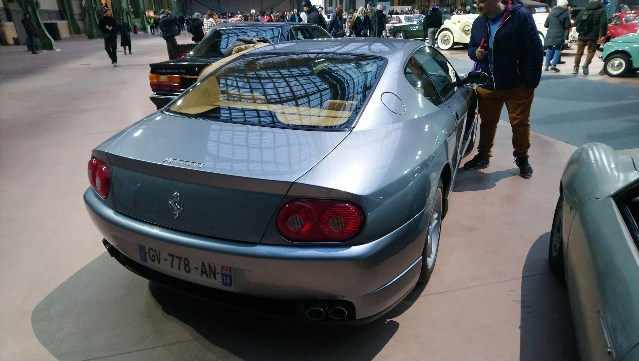

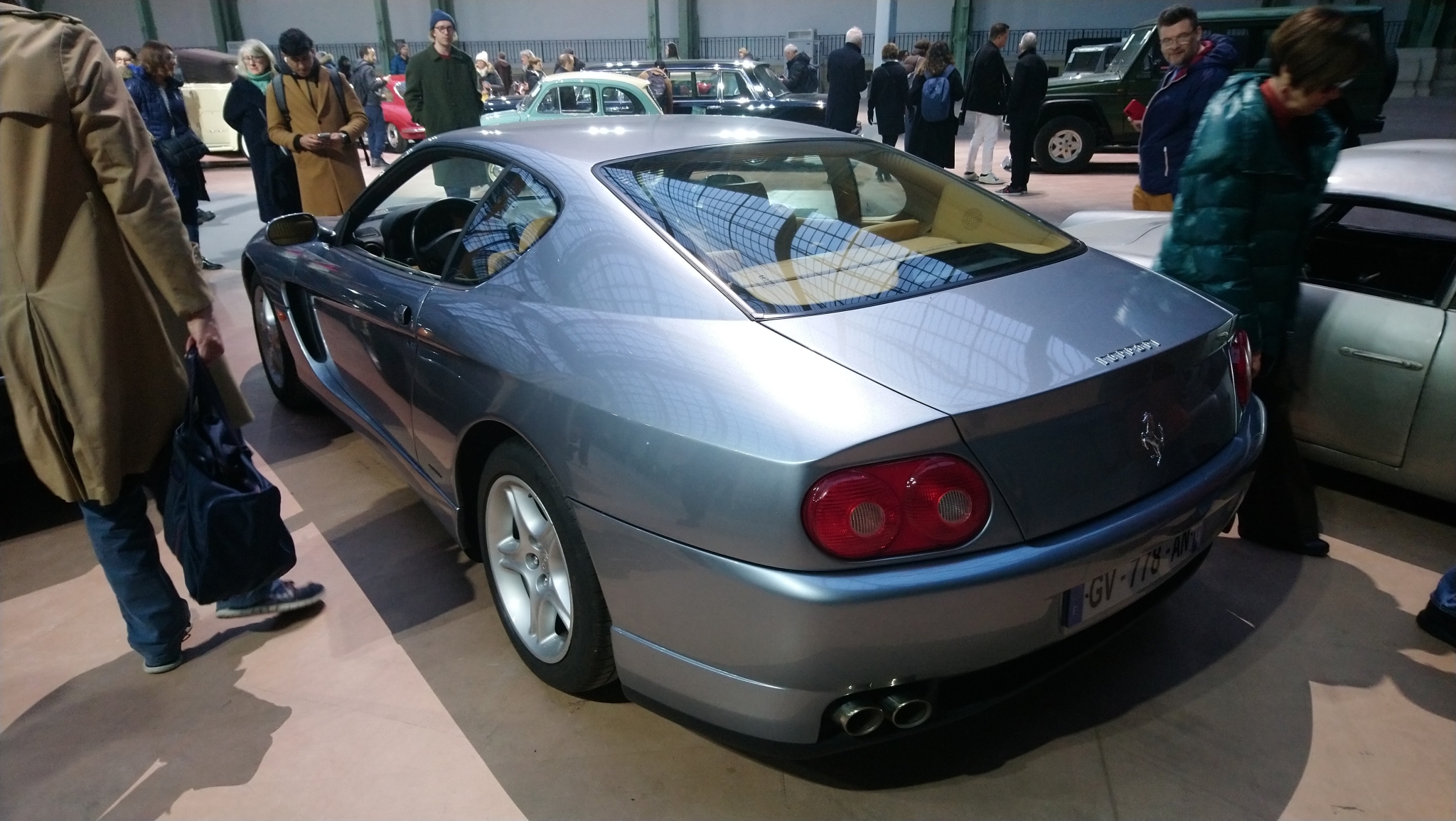

Toscano
Une 456M GT à vendre ce soir chez Bonhams, avec un peu plus de 6000 km au compteur.
Intérieur très propre. La peinture par contre brillait tellement sous les projecteurs du Grand Palais que c'était à se demander si elle a été intégralement repeinte, le pailleté de la couleur métallisée étant aussi intense que ceux que l'on voit maintenant sur les peintures à l'eau. Jolie et élégante combinaison de couleurs en tout cas.
