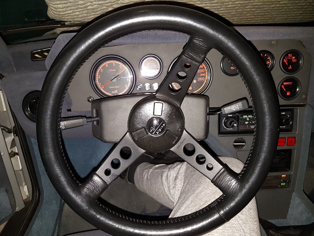

Bonjour,

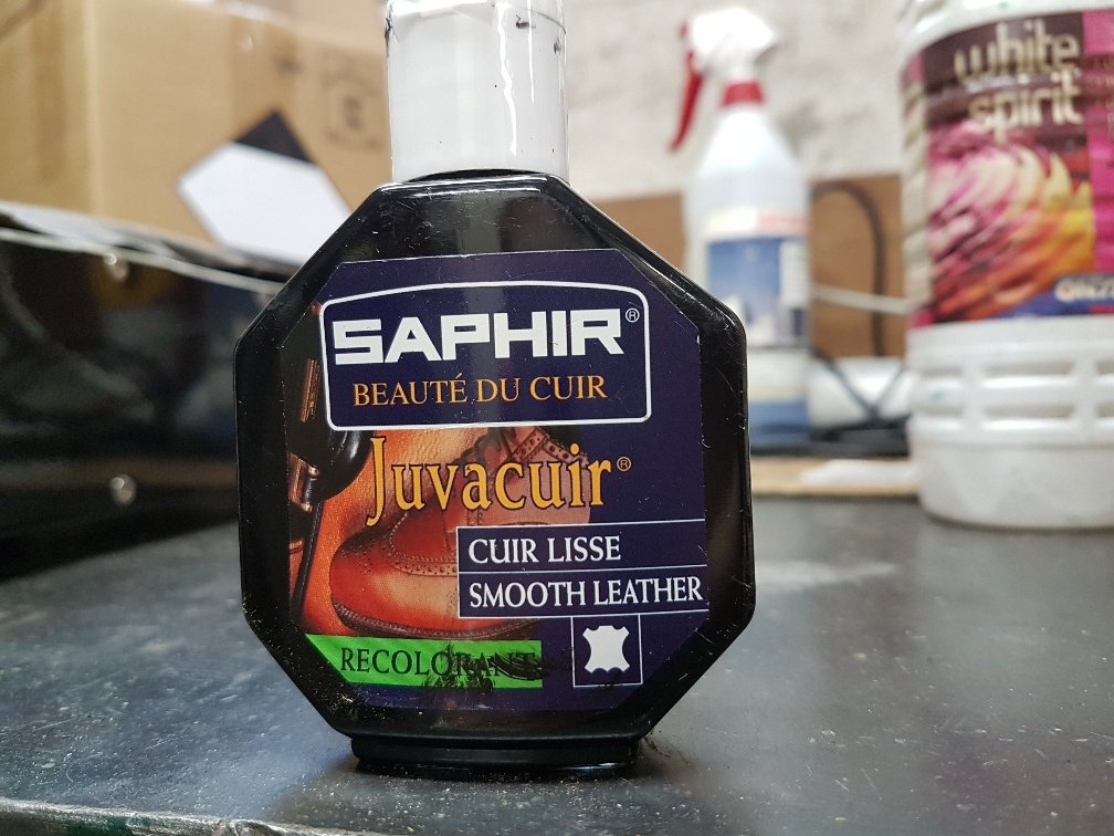

L'opération a pris un peu plus de temps que prévu. Mon pot de teinture noire pour cuir était sec de chez sec. Le temps de trouver de la teinture de remplacement.
J'ai commencé par nettoyer le cuir du volant avec un savon adapté spécial cuir. Une première passe (légère) avec un vieux papier 600 pour retirer les principaux défauts, suivie par une finition avec un papier 1200.
Deux couches de teinture plus tard et un séchage d'une nuit. Voici le résultat :
 -&page=5#.url
La photo du produit employé (attention, cela tache les doigts)
-&page=5#.url
J'en ai profité pour nettoyer et reteinter les autres inserts en cuir présents sur l'auto pour un résultat plus que satisfaisant.
Par contre, j'ai tenté l'expérience sur une autre auto et le résultat n'est pas à la hauteur de mes espérances. Si cette petite préparation a pu redonner du lustre au revêtement en cuir du volant, le brillant du cuir a mis en évidence des défauts d'aspect dû à la dégradation de la mousse présente entre le cuir et le ''cerceau'' du volant.

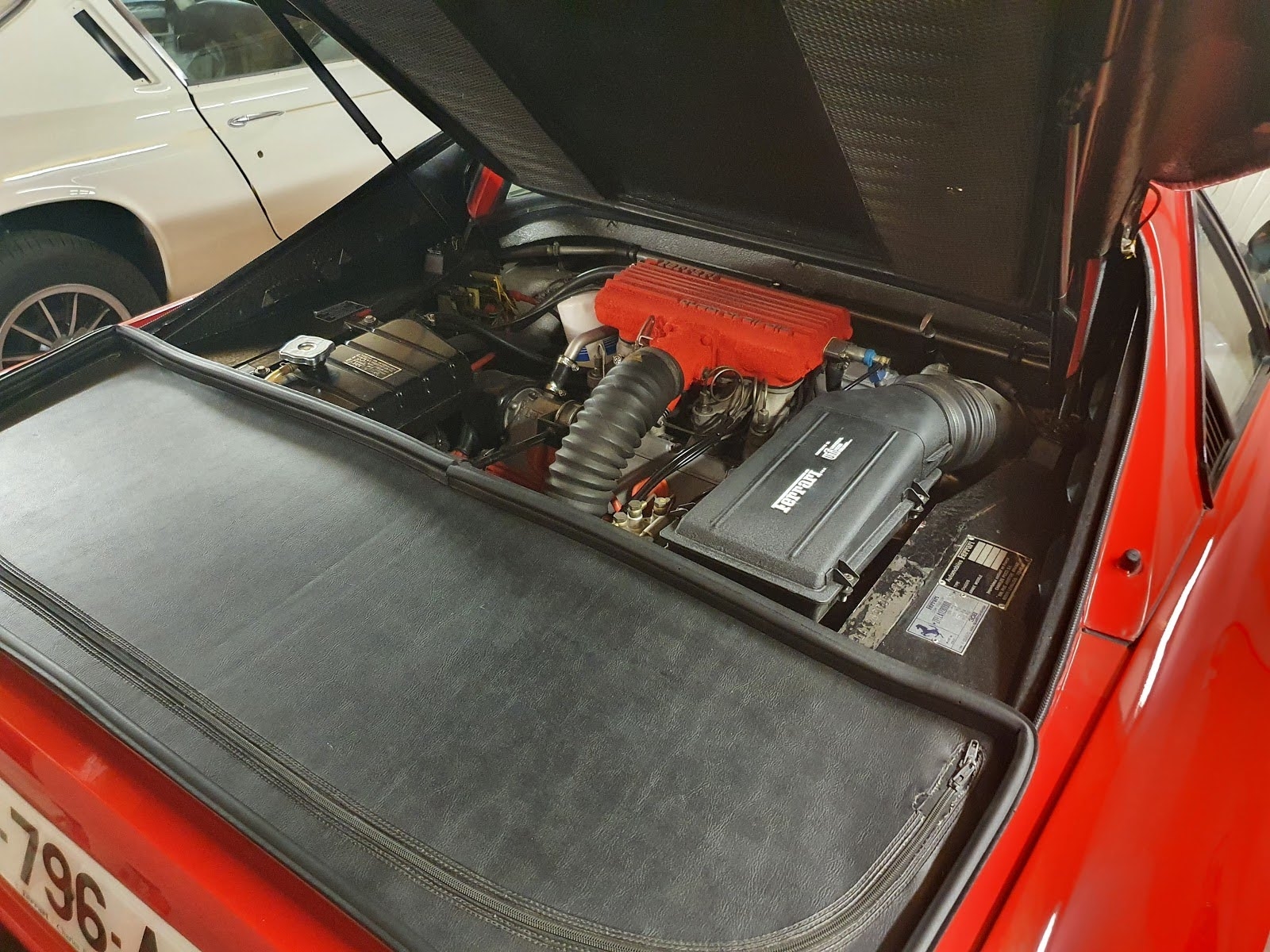

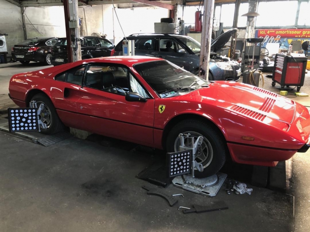

La diva est allé voir le docteur pour son réglage de richesse et une géométrie complète.
Le mélange était un peu pauvre. Problème réglé, et à noter qu'elle ne détonne plus à la décélération...

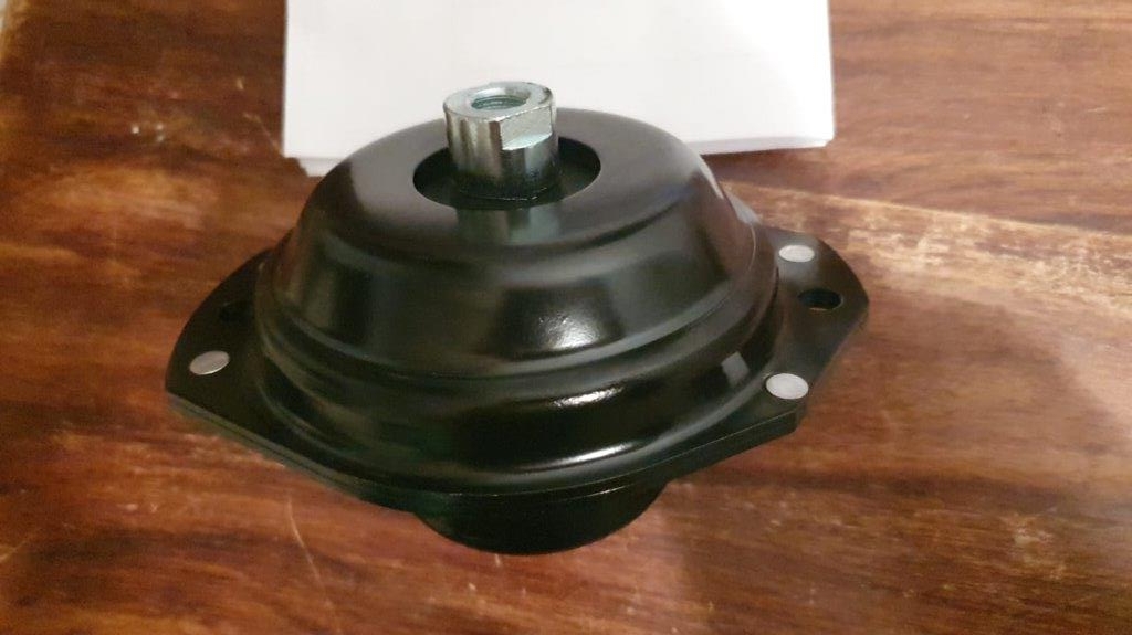

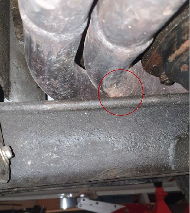

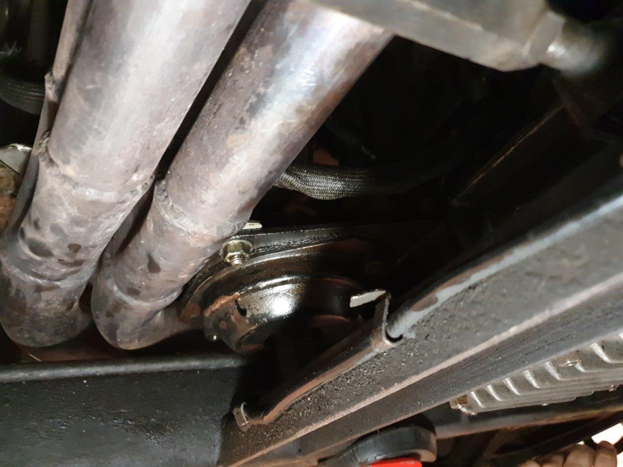

Je n'avais pas pris le temps de vous partager le remplacement des silents bloc moteurs... ci-fait.
Fin d'année dernière, j'ai remarqué un bruit très spécifique intervenant à certains moments seulement.
- indépendant des tours moteurs ou de la position de l'embrayage
- uniquement en virage à gauche + au freinage.
- de type claquement (ni grincement, ni couinement ni shuintement)
Après moulte reflexion, j'en conclu que le bruit est lié au moteur qui vient s'appuyer quelque part dans la baie en appuie avant, et en penchant à droite. Quelques invesitgations plus tard, le fautif est trouvé. Il s'agit du collecteur d'échappement du banc avant qui vient vibrer contre le tube de chassis sous lui.
En toute logique, avec le temps, les support moteur finissent par s'affesser de 5 à 10mm. Il n'y a pas de silent bloc caoutchouc sur ces supports. Ce sont deux demi coupelles qui enferment un gros ressort.
Ces pièces sont litteralement hors de prix (300 euros pièce) mais heureusement leur remplacement est assez simple.
Une fois l'auto levée, on commence par désacoupler la tringle de selection de vitesse qui traverse le moteur. Il faut ensuite placer le cric sous le moteur et utiliser un long bastaing en bois afin de répartir la charge au mieux. Sortir les vis centrales des SB puis monter le cric de quelques mm pour libérer la charge et sortir les paires de vis qui maintiennent chaque SB au moteur. Mais il faudra lever plus pour les libérer complètement car il n'y a pas suffsamment d'espace entre les tubes de chassis, les collecteurs... et le moteur.
Une fois remonté les nouveaux SB, il se peut que, comme moi, vous ayez perdu vos vitesses. La modification de l'assiète du moteur par rapport à la caisse, même légère, modifie l'alignement de la commande de boite. Parfois assez pour tout dérégler.
A ce stade, soit vous avez de la chance (comme moi) et vous retrouvez facilement les réglages, soit il vous faudra refaire le réglage de sélection complet en démontant le carter de boite...

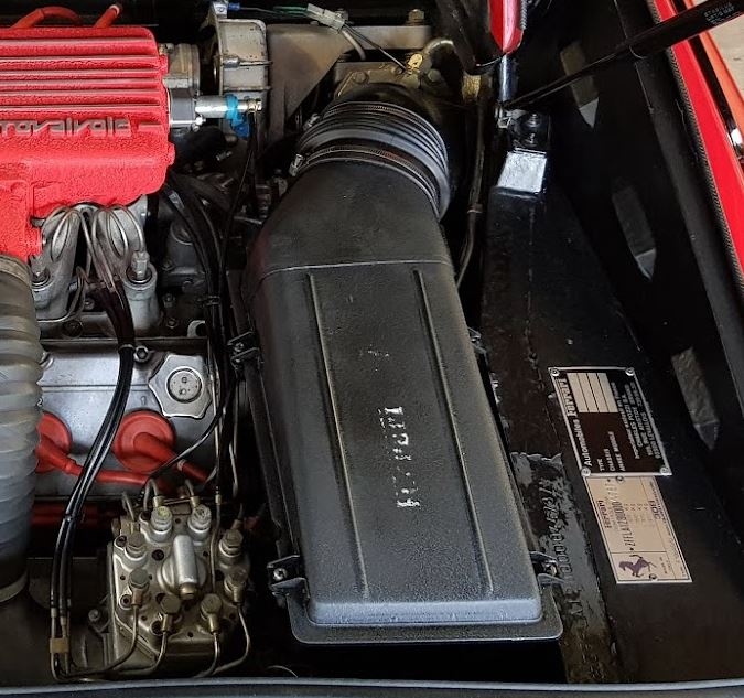

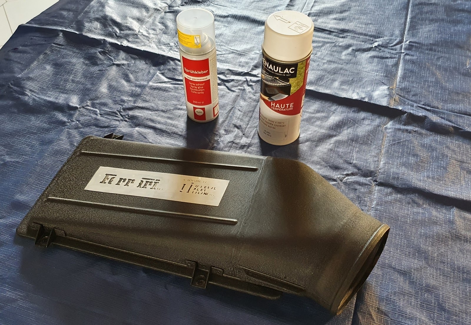

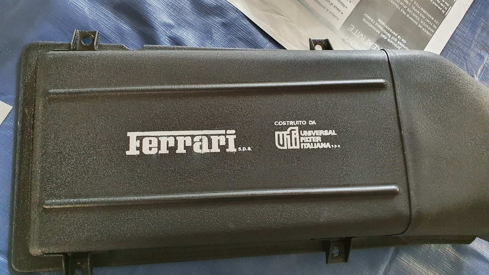

Cherry on the cake comme disent nos amis britons... le marquage blanc sur la boite à air. Il s'estompe avec le temps, jusqu'à diparaitre complètement...
On peut trouver sur la toile le nécessaire pour reproduire ce marquage (Merci Charles!). Il s'agit du pochoir, de la colle double face en bombe ainsi que la peinture blanche haute température...
On commence par applique de la colle double face (façon post-it) sur l'envers du pochoir afin d'éviter les bavures. On le positionne au mieux puis on peint. Ici, le pochoir était en deux parties qu'il s'agit d'appliquer avec beaucoup de rigueur et de précision.
Certains criront au sacrilège. Personnelement, je trouve le résultat plutôt flatteur. Le temps jouera son rôle et patinera la peinture blanche...
Modifié par OliveBdr
nounou
Il y a 3 heures, OliveBdr a dit :
Il faut aussi que je refasse le miens. Ou as tu trouvé le pochoir ?
OliveBdr
@Clinel me l’a prêté, ça m’a évité d’en chercher un…
merci à lui 🙂
j’ai cependant la peinture et la colle si tu passes dans le coin.
