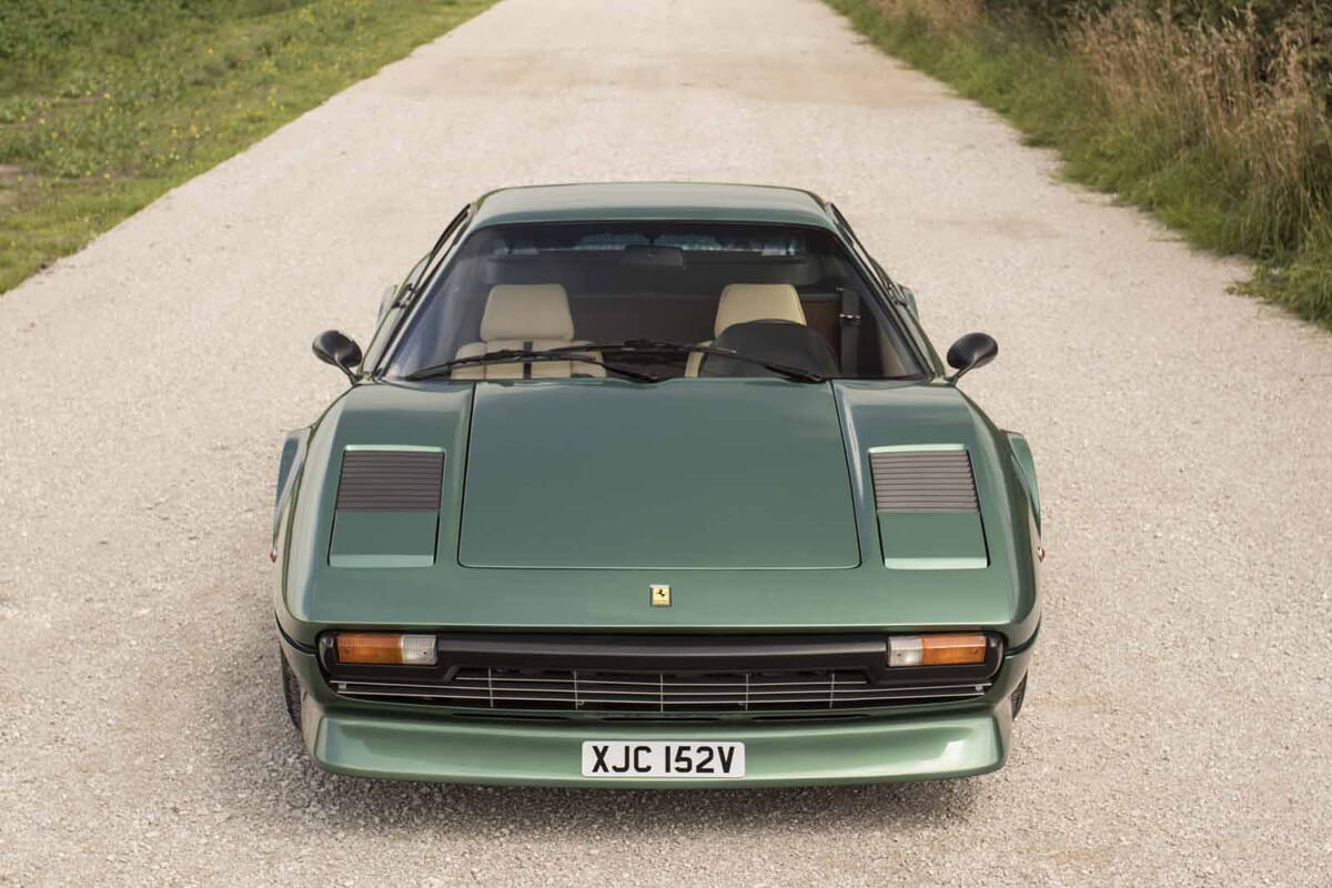

Il est assez rare que l'envie me prenne d'échanger ma 308 pour une autre, mais là j'étais presque prêt à sauter le pas...
Chassis #31319, un combo de couleurs à tomber par terre, les "bonnes" options (même si pas toutes d'origines), un volant du bon côté. Un historique peu limpide, mais un Classiche qui confirme au moins le principal.
Dans ce cas, qu'est-ce qui m'en empêche vous allez me dire? le prix de vente proche des 160.000 Euros une fois la livre convertie en euro et la TVA payée pour l'importation... Ca fait mal!

Pour ce prix, repeint la tienne de la même teinte, ça sera moins cher 😁 jolie en tout cas !
TripleBlack®
Cette voiture était en vente en 2014 en Italie. Le Verde Medio est une couleur assez rare, généralement, on trouve plus du Verde Pino, un peu plus soutenu. (le plus rare sur une 308 étant le Verde Chiaro mais qui n'était pas proposé en 1980, ainsi que le Scuro que je n'ai jamais vu)).
Les connaisseurs auront rectifié d'eux même le texte qui parle de cuir Connolly Beige. Ceux ci sont Crema bien entendu....
En revanche, les bras m'en tombent ! @33manu, regarde ! Clinel serait prêt à troquer (si l'on peut dire), sa QV contre une vulgaire voiture à carburateurs..... 😁 les temps changent !!!!

Il y a 6 heures, Jean66 a dit :
J’y ai pensé figure toi, mais ça ne règle pas le problème de l’intérieur

Le certificat Classiche confirme que la couleur de l’intérieur est d’origine, ceci dit.
effectivement, après des années de lobbying de votre part, je serai presque près à troquer ma bonne vieille injection contre une carbu… mais c’est juste une histoire de couleur hein, ne vous y méprenez pas!
Dès que je pense aux mots Zincrox, nikasyl, aux 240 vrai chevaux (par rapport aux 255 schetland des carbus), à la bâche à huile située en porte à faux plus haut que le moteur, à la simplicité de l’injection, je reviens vite à la réalité… 😂
