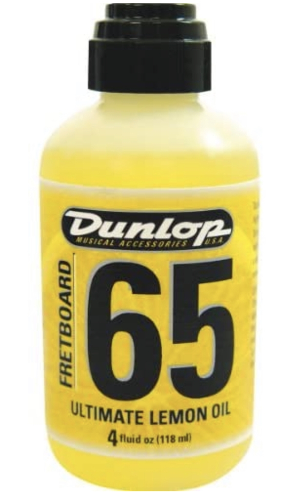

apres avoir lu différentes choseS sur le sujet, il apparaissait que le dunlop 65 était le top, mais je n’ai pas trouver cela très concluant,
j’ai donc teste autre chose en réactivité, et me suis lancé avec cristaux de soude et eau chaude.

Tu as essayé de les traiter avec de l’huile Dunlop 65 et de l’huile de coude? J’ai fait ça sur les comodos de ma Maserati 3200GT et sur l’Alfa GT et le rendu était très satisfaisant. Tu perds ainsi le côté velouté originel mais le plastique en-dessous est en principe assez propre et ça ne collera plus...

Ah bah effectivement la Dunlop 65 n’est pas indiquée pour ça! 😂
