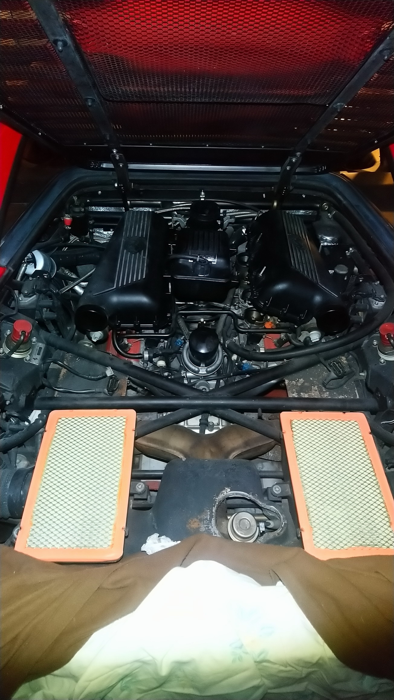

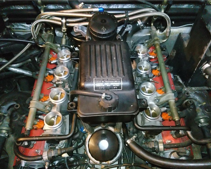

Les travaux de rafraîchissement de ma F355 ont commencé avec le nettoyage des injecteurs aux ultrasons, remplacement des joints/filtres/calottes puis test sur banc. Cette fois-ci mon comparse les a laissés dans la "soupe" pendant plus d'une heure afin de ne pas devoir s'y prendre à deux fois comme avec ceux de la 550. Bien lui en a pris car malgré un niveau d'encrassement certain ils ont débité sur le banc d'essai tout de suite les bonnes valeurs, avec une variance entre les huit de moins de ~2%.
Pendant ce temps j'ai profité que l'admission était presque totalement démontée pour la dégraisser, notamment les papillons qui semblaient ne jamais avoir été nettoyés. En appuyant à fond sur la pédale d'accélérateur j'ai constaté qu'il ne s'ouvraient peut-être qu'à 75%, comme sur la 550... les choses sont rentrées dans l'ordre en réglant le mou dans le câble sur la poulie puis la butée sur la pédale.

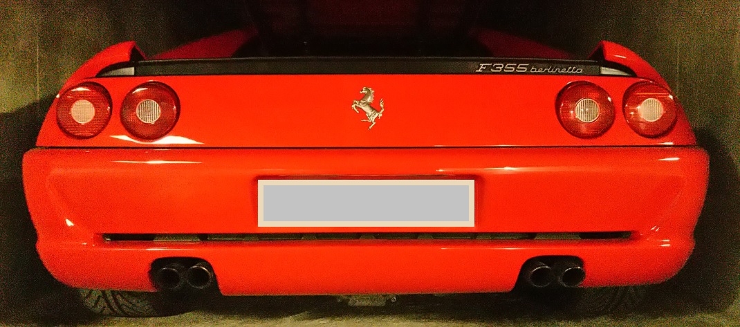

J'ai repositionné le silencieux, les sorties étant trop basses par rapport au pare-chocs. Je croyais que cela n'était pas possible et que la position des sorties était uniquement conditionné par l'état des supports moteur/boîte, mais il y a tout de même de quoi régler un minimum - les supports latéraux (à ressorts) qui maintiennent le silencieux par le haut étaient en biais au lieu d'être parfaitement verticaux car les deux entrées inférieurs du silencieux n'étaient pas emmanchées suffisamment profondément dans les sorties des catalyseurs, ce qui est facilement réglable via les colliers coulissants, et il suffit de pas grand chose pour obtenir une bonne différence.

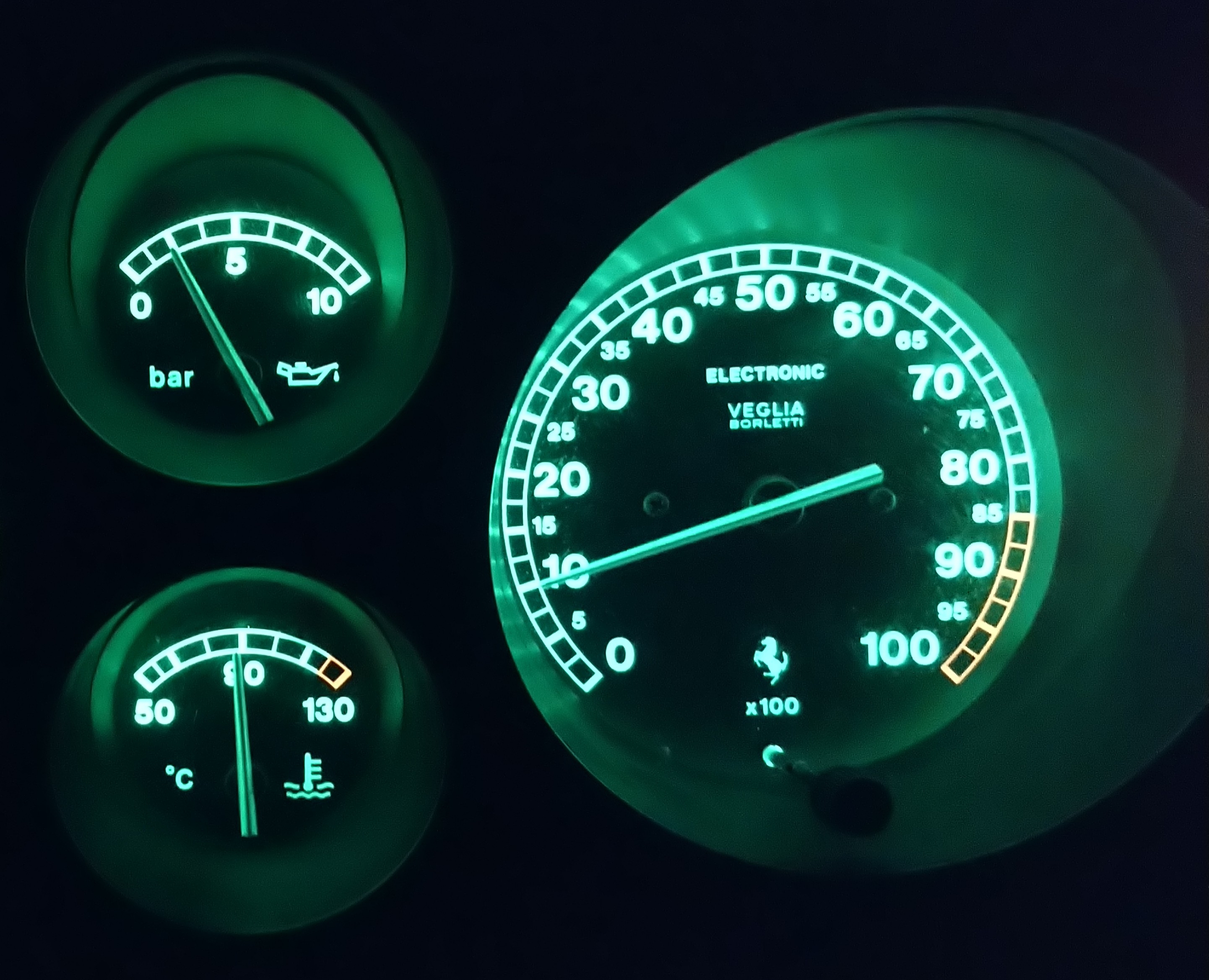

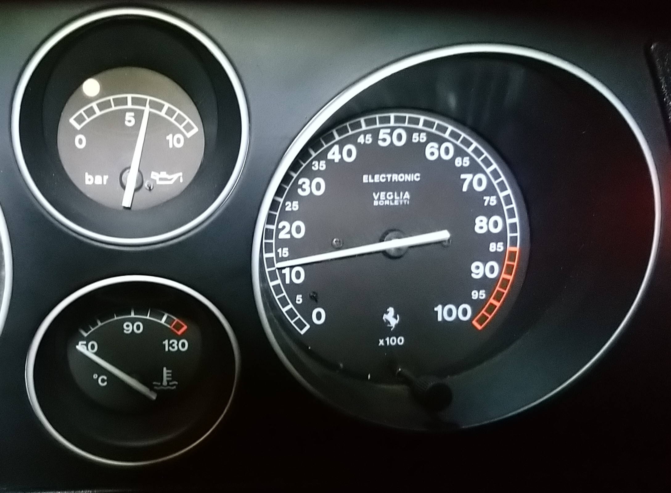

J'ai remis en fonction le manomètre de pression d'huile qui ne fonctionnait pas quand j'ai acheté l'auto - eh oui, j'ai acheté une Ferrari sans avoir d'idée sur sa pression d'huile: même pas peur!
En fait la lumière rouge d'alerte de pression d'huile trop basse s'éteignait bien en démarrant le moteur et le tour d'essai avec le vendeur laissait supposer que tout allait bien et qu'il ne s'agissait que d'un problème électrique. J'ai passé du temps à essayer d'identifier la cause du problème alors que le transmetteur de pression d'huile semblait fonctionner ainsi que le faisceau électrique, pour constater qu'il ne s'agissait que des 3 écrous derrière le manomètre lui-même qui étaient desserrés et ne faisaient plus contact avec le circuit imprimé. J'en ai profité pour resserrer également les autres écrous présents derrière le bloc compteurs qui étaient tous à la limite de se desserrer.
Après avoir remonté les injecteurs il me tardait donc de remettre l'auto en route afin de savoir si la pression d'huile était correcte, sachant que le moteur tournait actuellement avec de la 5W40. Résultat au ralenti : 6 bar à froid et 2 bar à chaud... ouf.

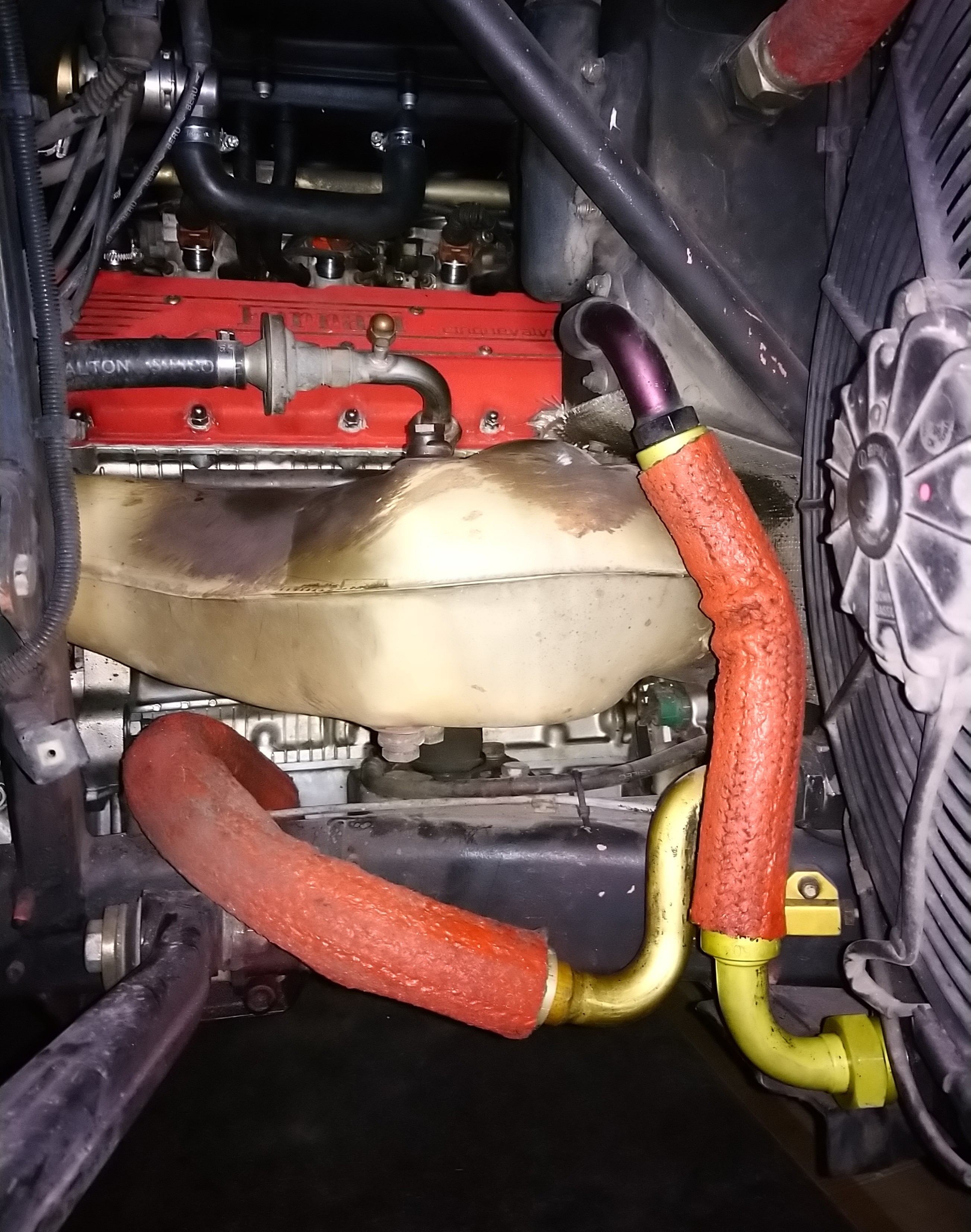

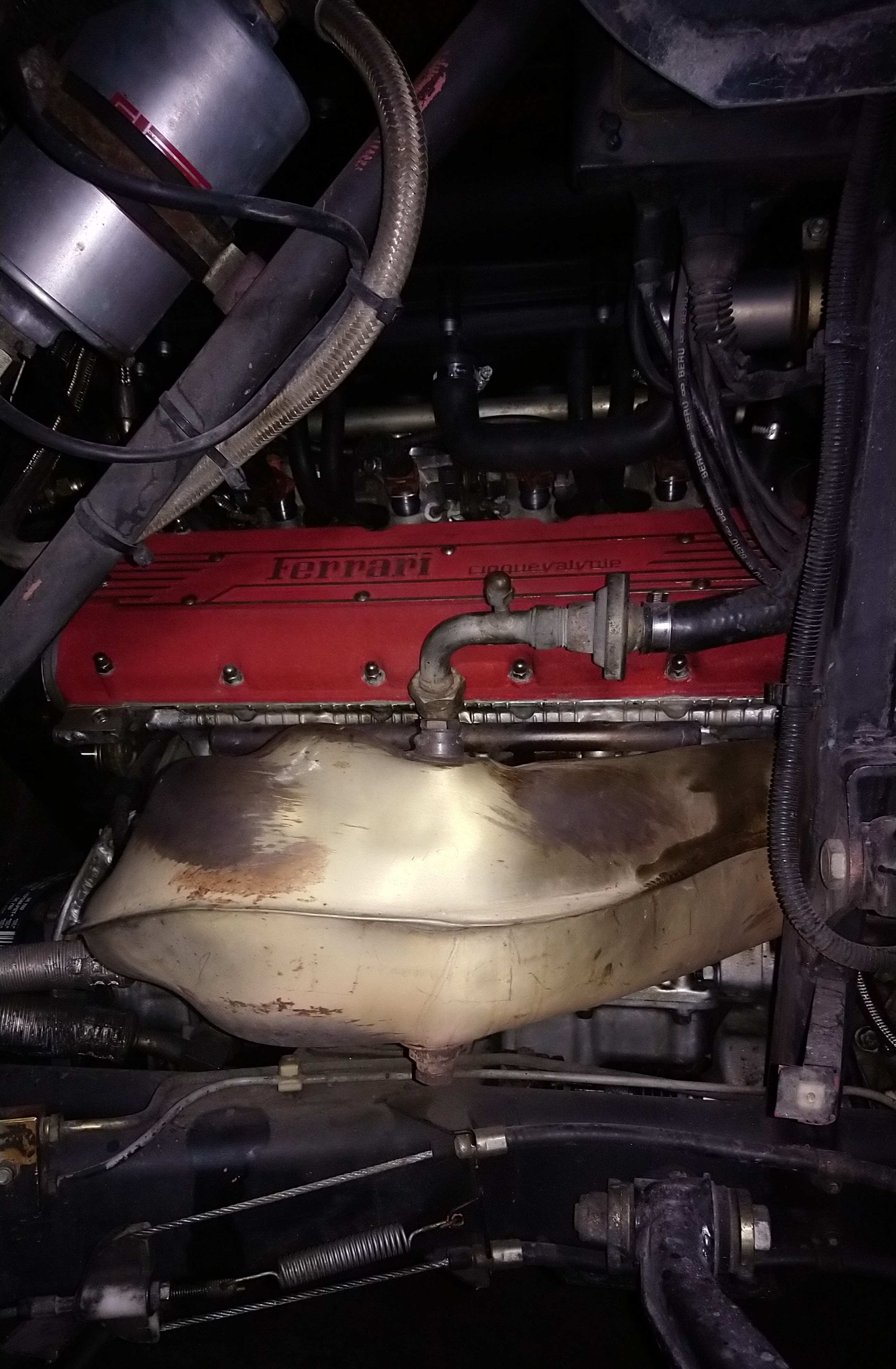

J'ai aussi démonté la valve d'échappement afin de l'inspecter et de la nettoyer, pour constater que la membrane de l'actuateur était percée et que la rotule était bien grippée. J'ai constaté avec mon endoscope qu'il y avait bien un catalyseur de chaque côté du Y, alors que je pensais que les F355 2.7 en était dépourvues - ce n'est donc pas ça qui expliquerait pourquoi beaucoup de monde pense que les 2.7 marchent "mieux" que les 5.2. J'ai remonté la valve momentanément en la bloquant ouverte, le temps de me procurer un actuateur neuf - le moteur fait un son bien plus sympa ainsi, même à faible charge, et trouvant jusque-là que ce V8 Ferrari faisait un bruit de moulin à café à faible charge, il va bien falloir que je révise mon opinion...

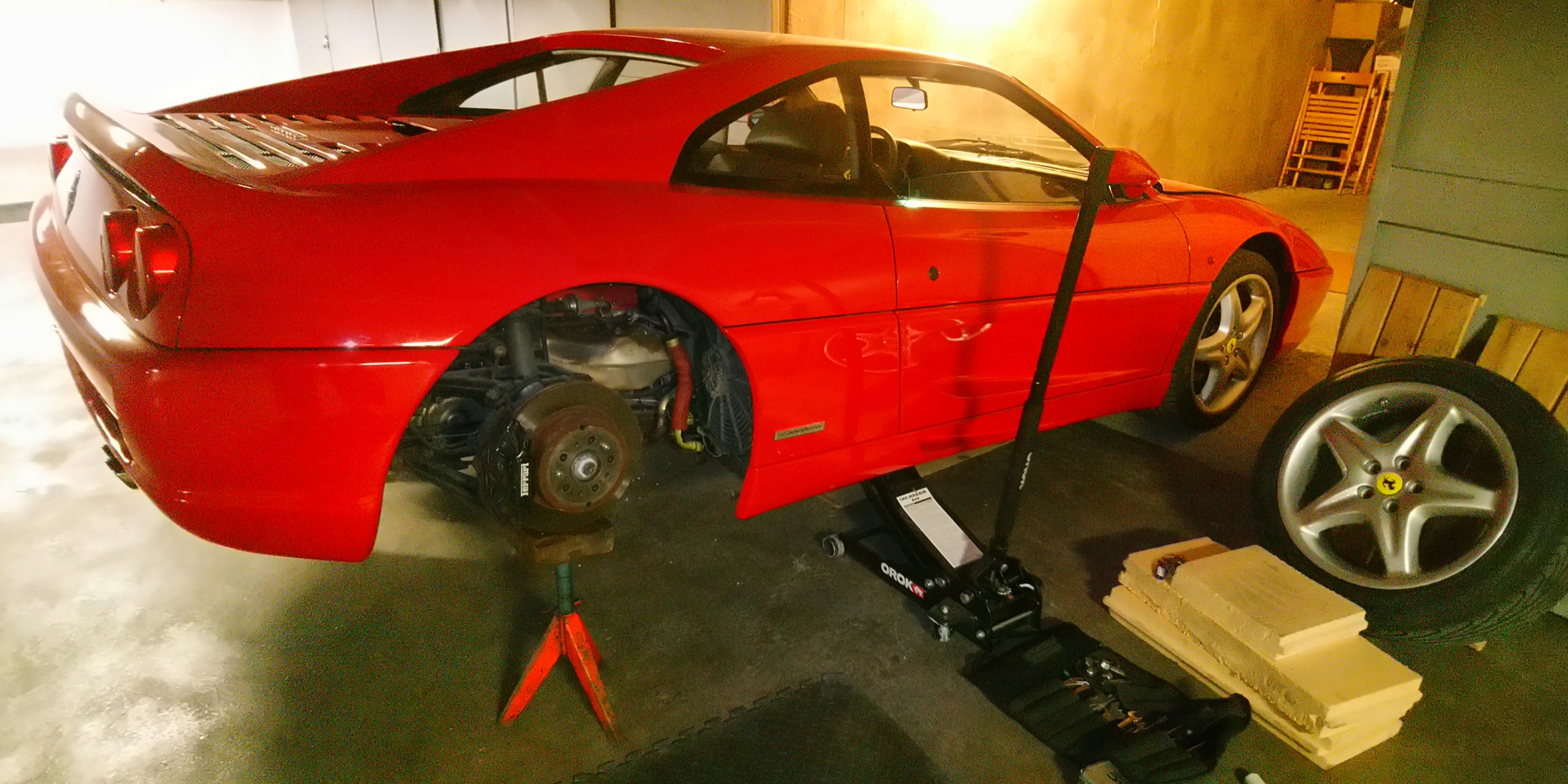

- remplacé le soufflet de cardan côté gauche, en sortie de différentiel. J'ai pu le faire sans suivre la méthode officielle qui implique de démonter toute la suspension pour extraire entièrement le cardan... je n'ai pas compris l'intérêt de cette méthode car on peut y arriver plus simplement seulement en détendant la suspension et en démontant le catalyseur.
- fabriqué deux nouvelles tôles pare-chaleur en aluminium, plus grandes que celles d'origine, pour mieux protéger les soufflets de cardans de la chaleur de l'échappement très proche. Il est peu étonnant que les soufflets "cuisent" malgré les pares-chaleur d'origine car ceux-ci me semblent trop petits.
