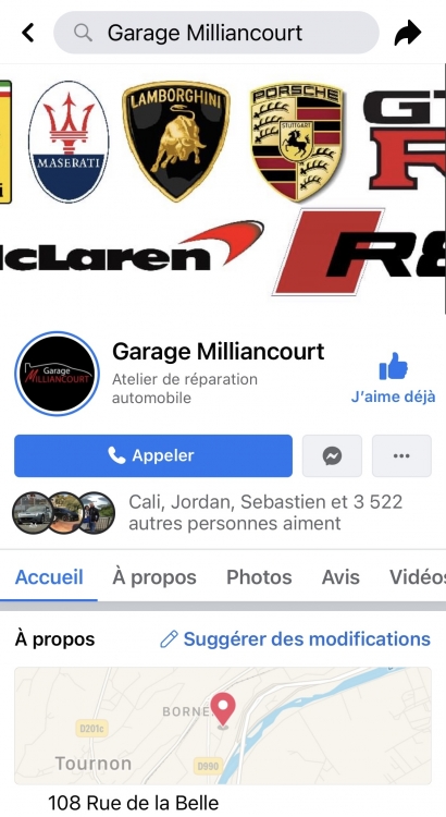

A titre d’infos vous avez @Jemi73, du garage milliancourt qui en a déjà installé et qui peut faire un retour, je sais qu’il les vend également, au même prix, peux tu nous faire un retour sur le sujet ? avec ce que tu penses du produit après test ? Merci bien

Jemi73
Il y a 3 heures, Oliv a dit :
Effectivement ça ne peut etre qu’un plus !!!
Merci @Oliv !
Oui j'ai eu l'occasion de tester le SEB et le verdict est sans appel : le comportement n'a rien à voir ! En virage la voiture est plus stable, l'accélérateur est plus réactif et en plus la pression du circuit F1 reste disponible pour le passage des vitesses.
Couplé le SEB avec le relais eMT (mentionné plus haut) c'est un changement radical et en plus c'est fiabilisé sa F430 ! (Je n'ai pas d'action non plus chez ScudIng 😅)
N'hésitez pas à me contacter si vous avez besoin de SEB ou de relais eMT. J'ai les relais eMT en stock et bientôt des SEB 🙂🙂

DrSay33
Ah oui, c’est le garage à Tournon que @stefvan m’a recommandé. Merci pour le feed-back!
