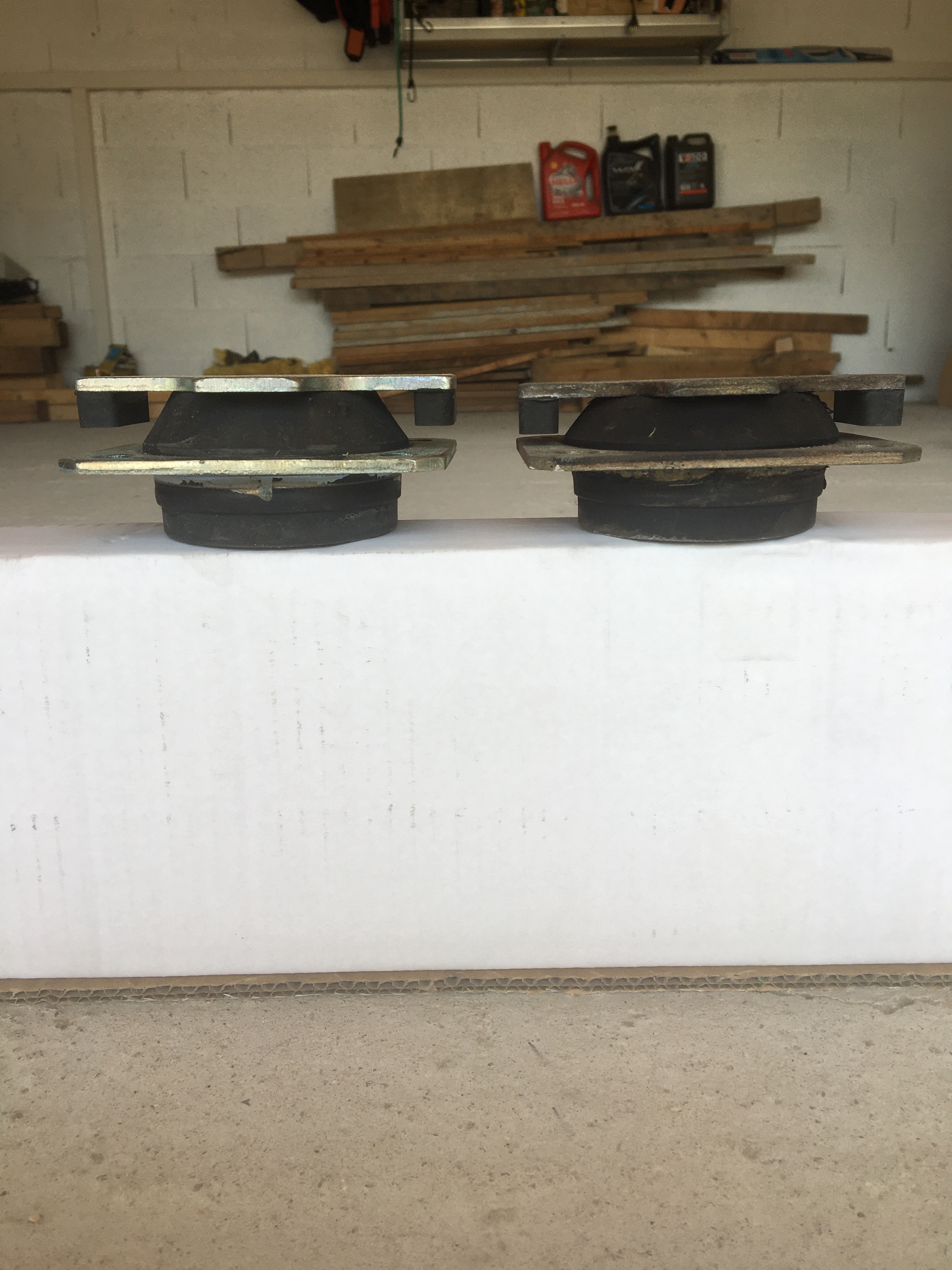

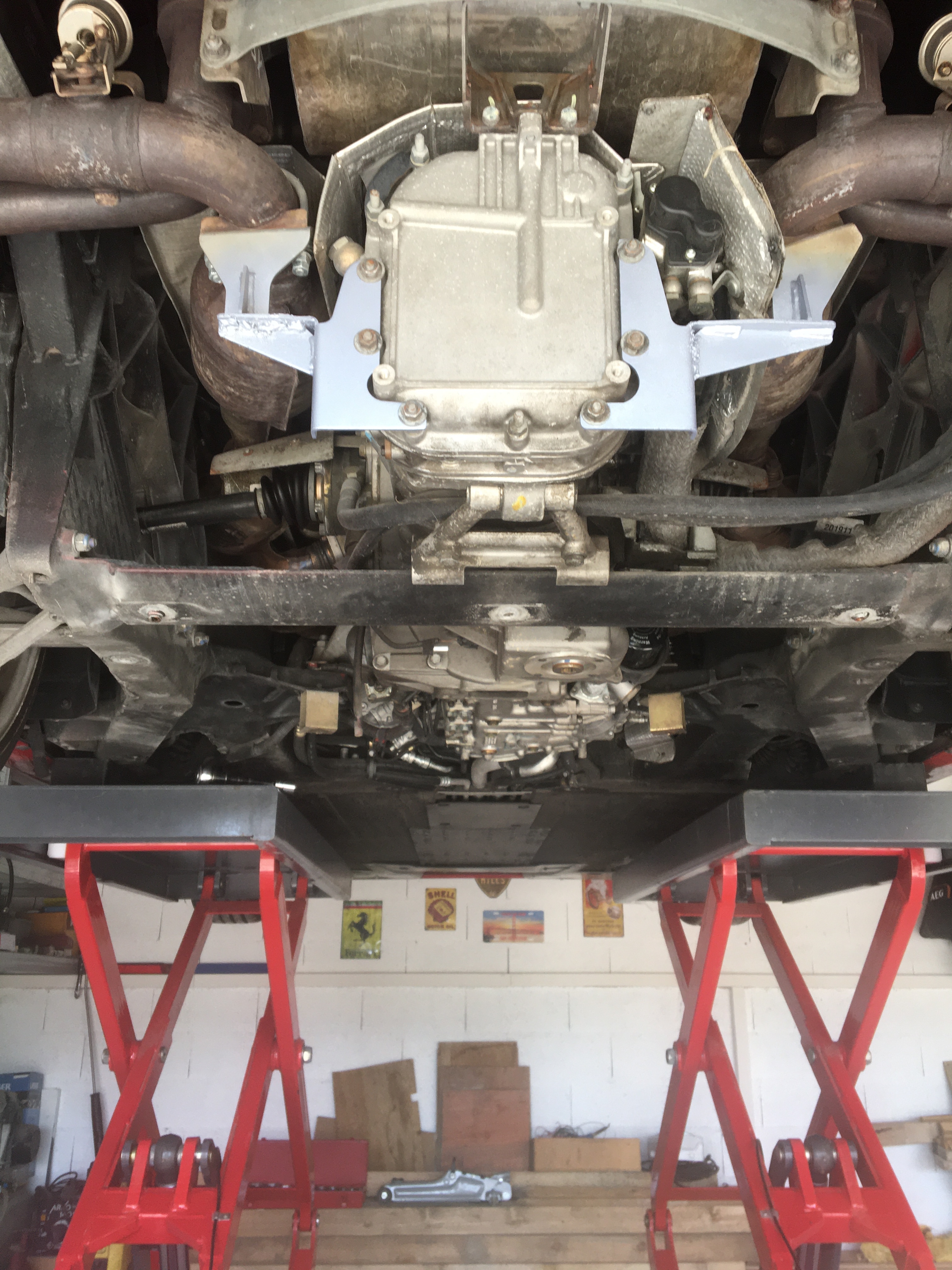

Bonjour à tous, petit entretien préventif, changement des supports moteur, très facile à changer, je vous joins une photo de l'ancien et du nouveau pour 46135 kms, par contre j'ai voulu changer le support de boite impossible s car il faut  démonter la boite,  je ne vois pas comment. Vous avez une idée?

Pour compléter le sujet , référence des supports moteurs 216357
Merci Bernard, j'ai déjà les supports, plus haut dans le blog la photo du neuf et du vieux support 😉 pour la boite tu as une solution?
@audi1966 pour le support de boite, si tu n’arrives pas à baisser assez la boite pour passer une douille et taper ( attention il est bien « collé » celui la ... ) il te faut démonter le berceau du haut à ce moment la.
J’espere pour toi que tu as pensé à prendre la référence des scuderia pour ces supports, c’est plus costaud
Merci du conseil, oui j'ai pris le support scuderia

Bonjour, est-ce que quelqu'un à la référence des silents bloc de boite ? Sur la photo plus haut on aperçoit bien une patte de fixation en V tenu à la traverse intérieure au centre d'un coté et à la boite de l'autre, est-ce cette pièce ? Autre question les silents bloc moteur et boite d'une 430 "normale" peuvent être remplacés par ceux d'une "scud" ? Merci

Et attention au montage
Pointe vers le haut
Merci également
Pointe vers le haut
Merci du renseignement, pour le changer il faut démonter la boite? 🤔

On peut éviter de démonter la boîte en levant la partie châssis grise amovible
Ok je vais voir cela, il faut que je fabrique un outillage!!!
